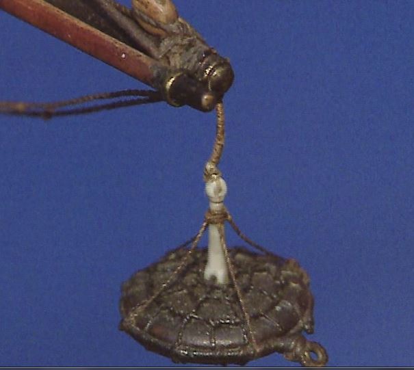

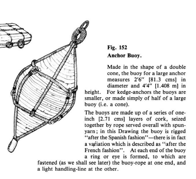

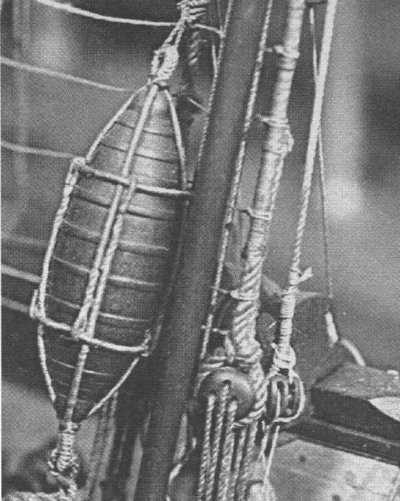

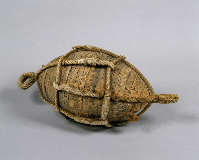

Zur Ausführung der Ankerbojen für meine französische Korvette ging ich ursprünglich davon aus, dass diese wie um 1800 üblich, auch aus Korkscheiben (2,5 - 3 cm dick) hergestellt waren. Daher meine Annahme, dass die Zeichnung zur Ankerboje von J. Boudriot aus der Monographie zur La Créole eher schematisch zu verstehen sei, ebenso wie die Boje am Pariser Modell.
Quelle: Monographie La Créole
Quelle: Monographie Original Modell
Die Bojen bestehend aus Korkscheiben weisen jedoch gleichmäßige Strukturen auf, entgegen der Darstellung von J. Boudriot; diese erinnern mich eher an Bänder oder Ringe. Somit versuchte ich noch mehr Informationen zur Herstellung der Bojen zu bekommen.
Quelle: Seventy-Four-Gun-Ship Vol.2, J. Boudriot
Quelle: Royal Museums Greenwich
In Franz Ulffers Handbuch der Seemannschaft ist eine Boje mit Bänderung dargestellt. Zudem sind in der Längsrichtung Unterteilungen zu sehen. Folglich versuchte ich die einschlägigen Passagen in der Monographie nochmals genauer zu studieren.
Quelle: Franz Ulffers, Handbuch der Seemannschaft 1872
Dementsprechend beschreibt Boudriot die Bojen so, dass sie aus vier leichten Holzteilen bestehen, die mit einer Bänderung zusammengehalten werden. Aus was diese Bänder bestanden haben sollen, konnte ich bisher nicht herausfinden. Es liegt jedoch nahe, dass es sich um sehr dünne Eisenbänder gehandelt haben könnte.
Um Klarheit zur Umsetzung der Bojen im Modellbaumaßstab 1:48 zu bekommen, muss ich wohl noch ein paar Informationen einholen.
Vielleicht kann auch von euch jemand dazu etwas beitragen?
Fortsetzung folgt …
