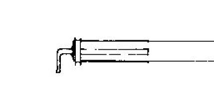

J. Boudriot stellt diesen Schwanenhals in der Monographie wie folgt dar:
Quelle: Auszug aus der Monographie zur La Creole von J. Boudriot
Da mir zu diesem Detail kein ausreichendes Fotomaterial vom Pariser Modell zur Verfügung steht, versuchte ich im Internet weitere Informationen zu erhalten.

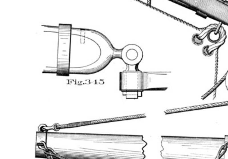

Im Vergleich zu den nachstehenden Zeichnungen wirft sich mir die Frage auf, ob die Ausführung bei der La Crèole noch einen früheren technischen Stand für dieses Gelenk aufwies?
Quelle: William Dwight Whitney The Century Dictionary: An Encyclopedic Lexicon of the English Language (New York, NY: The Century Co., 1911)
Quelle: Text-Book of Seamanship, Commodore S. B. Luce, 1891
Für weiterführende Informationen wäre ich euch sehr dankbar.

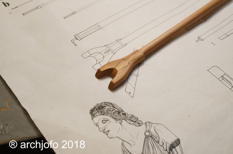

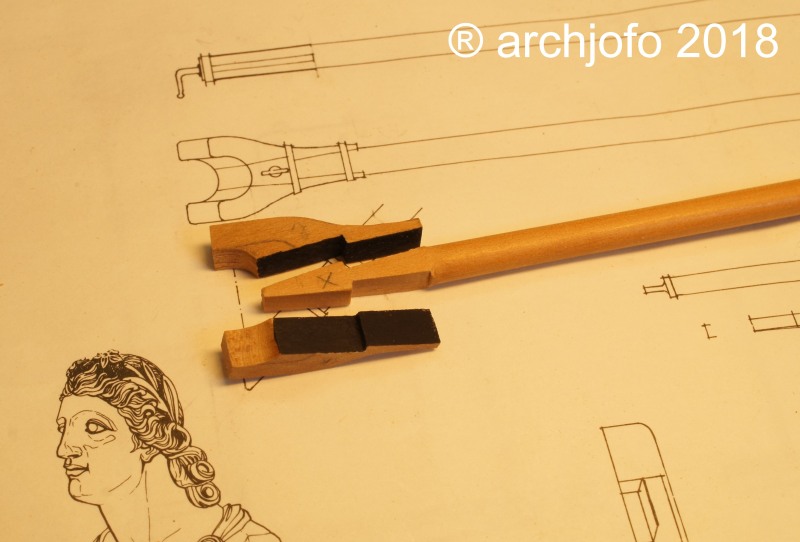

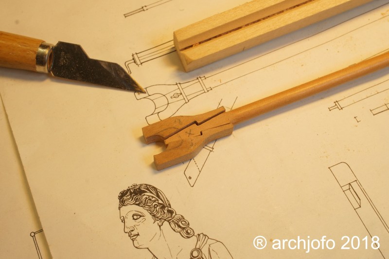

Mit Hilfe meiner modifizierten Emco Unimat SL stellte ich den Gaffelsegelbaum und die Gaffel aus Birnbaumholz in bewährter Weise her.
Die Gaffelklaue ist mit Versätzen direkt an die Gaffel angebaut, um hier eine kraftschlüssige Verbindung zu gewährleisten. Dementsprechend musste die Gaffel in diesem Bereich im Querschnitt viereckig ausgebildet werden.
Weiter ist zu berücksichtigen, dass die Gaffel mit etwa 40° Neigung zum Kreuzmast steht. Insofern ist die Ausrundung in der Klaue dementsprechend herzustellen.
Wie auf den folgenden Bildern zu sehen, habe ich versucht mich der Fertigung der Klaue schrittweise zu nähern.
Fortsetzung folgt ...

Montag, 13. August 2018, 23:14
sehr akkurat, un die schwarze Fuge macht was her. War das Teer im Original ? oder stellst du damit eine Verschmutzung dar?
Fertig:RC:
HMY Britannia 1893
Beiträge: 3 641
3 355
Donnerstag, 13. September 2018, 19:09
Sind wir wieder online?
Schön, dann geht es wieder weiter.
@gobidoc
Diese Fuge soll den Zusammenbau der Teile betonen.
