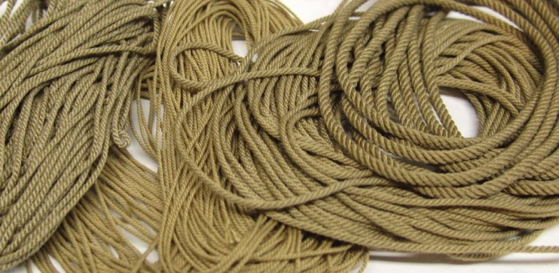

Das Tauwerk, das Chuck Passaro für ein europäisches Museum nach dessen Vorgaben geschlagen hat, sieht wirklich hervorragend aus. Dafür hat
er Polyestergarn von Gütermann Mara Farbnr. 2899 verwendet.
Quelle: Chuck Passaro

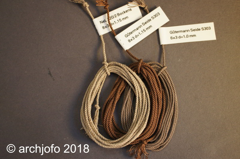

Nach wie vor bin ich mit der Herstellung der Taue für die La Crèole befasst. Für den ein oder anderen scheint es sich zu einer endlosen Geschichte zu entwickeln. Für mich jedoch sind es Erfahrungen, die mich zum Tauwerk von Modellschiffen ein gutes Stück weitergebracht haben.
Auch das gute Gefühl, aus ein paar „Bindfäden“ ein schönes Tau zu schlagen, möchte ich nicht mehr missen.
Immer noch arbeite ich an einer Entscheidung, welche Materialien ich der Tauherstellung zu Grunde legen will. Zur Haltbarkeit von Seide konnte ich im Internet viel Interessantes und teils wissenschaftlich fundierte Informationen von Museumkonservatoren finden und dazu einiges nachlesen.
Letztlich hängt die Haltbarkeit von Seide, wie übrigens auch von Baumwolle und Leinen, von so vielen Faktoren (Umwelt, Lagerung, Ort der Aufstellung, Verarbeitung etc.) ab, dass keine konkreten Zeitangaben möglich sind. Eines kann ich allerdings für mich daraus schließen, dass eine Takelage für ein Modellschiff aus Seide zumindest mich lange überdauern wird, und darüber hinaus möglicherweise auch noch etliche Dekaden länger.

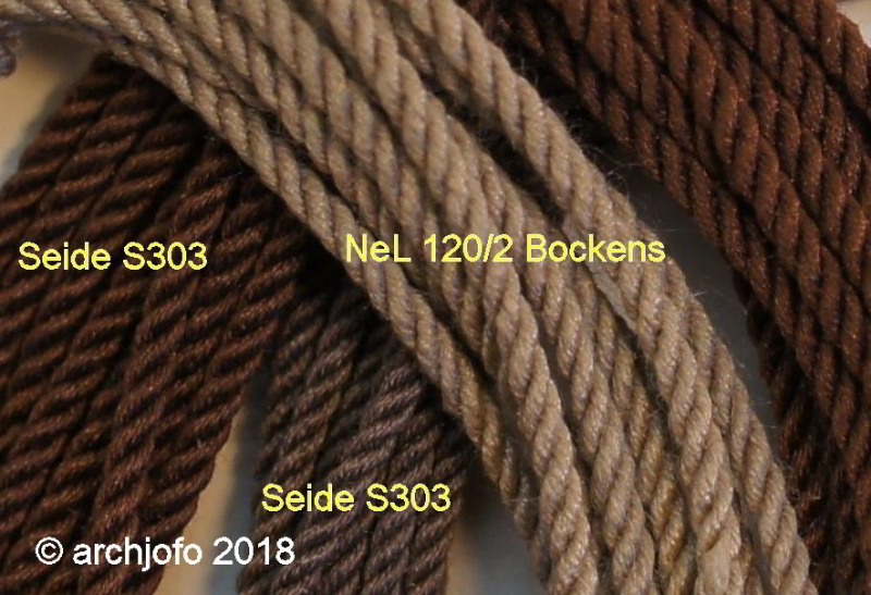

Um in meiner Entscheidungsfindung ein wenig weiter zu kommen habe ich einen direkten Vergleich eines Taues aus Leinengarn mit Tauen aus Seide gemacht. Insofern stellt sich das Leinentau etwas robuster dar, was nicht unbedingt negativ ausgelegt werden muss. Hingegen die Taue aus Seide bestechen durch ihre Gleichmäßigkeit. Die Unregelmäßig-keiten beim Leinentau sind der Flachsfaser und somit der Qualität des Fadens geschuldet.
Der Makroausschnitt zeigt den Unterschied zwischen den Seidentauen und dem Leinentau etwas deutlicher.
Mit Seide als Ausgangsmaterial hätte ich auch die Möglichkeit die Taue gleich in der gewünschten Farbtönung z. B. für das stehende Gut zu schlagen. Inwieweit die gezeigten Brauntöne zum Modell passen, muss ich noch herausfinden. Immerhin stehen z. B. bei Gütermann dafür 180 Farbtöne zur Verfügung. Da würde sich wohl was passendes finden lassen.
Fortsetzung folgt …
3 487
Samstag, 29. Dezember 2018, 07:18
Hallo Johann,
Deine Ausdauer bei der Seilherstellung nötigt mir höchsten Respekt ab.
Deine Bilder und Ergebnisse sind sehr aufschlussreich.
Nicht nur die Gleichmäßigkeit der Seilstruktur und die Vielfalt an Farben lassen mich zur Seide tendieren,
sondern auch die fusselfreie Oberfläche und vor Allem das weiche "Fallen" der Seilschlingen.
Auch dürfte sich die Seide etwas elastischer verhalten und somit Vorteile beim Spannen bringen.
Das sind für mich fünf Vorteile, die den Nachteil der geringeren Beständigkeit (um wie viel Jahre denn???)
durchaus aufwiegen, wenn nicht sogar wett machen.

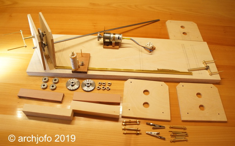

Vorrichtung zum Bekleiden von Tauen
Wie bereits angekündigt, habe ich mich zwischenzeitlich dazu entschlossen für das notwendige Bekleiden der Taue eine Vorrichtung zu basteln, die die Durchführung dieser Arbeiten erleichtert.
Angeregt durch diverse Beispiele im Internet machte ich mir Gedanken, wie die Vorrichtung aussehen könnte. Im nächsten Schritt wurden dazu Zeichnungen erstellt.
Vor dem Bau wurden die dazu erforderlichen Bauteile besorgt, wie z. B. Kugellager, Achse ø 6 mm, Messingrohre, Messinggewindestangen, Sechskantmuttern M 3 und M 4, Zahnräder aus Stahl Modul 1, Feststellringe und Mulitplex-Sperrholz. Als Antrieb verwende ich die Getriebemotor, den ich für meine Reeperbahn besorgt hatte, jedoch aus besagten Gründen dafür nicht mehr gebraucht wird. Bei diesem Motor kann ich über eine entsprechende Ansteuerung die Drehzahl regeln und mit einem Schalter die Laufrichtung ändern.
Auf dem nächsten Bild habe ich die bereits soweit vorbereiteten Bauelemente mit den zugekauften Teilen abgebildet.
Fortsetzung folgt …

Bin gerade beim finalen Zusammenbau der Vorrichtung und habe bereits bei einem ersten Versuch ein Tau gekleidet. Es funktioniert erstaunlich gut, insbesondere
die Verschiebevorrichtung zum Mitführen des Fadens. Was noch fehlt ist der Bügel zur Unterstützung des Taues, da es ansonsten vom Faden zu weit nach unten
gezogen wird. Zu wenig Zug am Faden führt zu einer zu lockeren Ummantelung des Taues.
Diesen Bügel werde ich wahrscheinlich in einer anderen Form wie auf der Zeichnung ausführen.
Werde später vielleicht noch ein paar Bilder von der Vorrichtung einstellen.

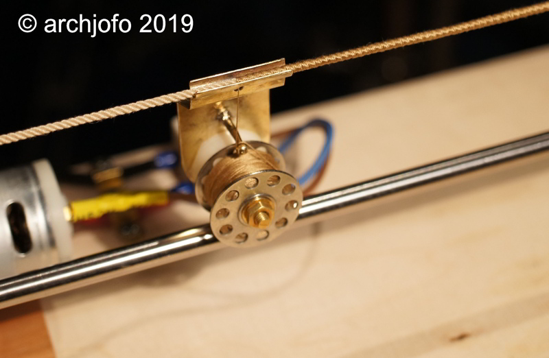

3 500
Sonntag, 6. Januar 2019, 14:29
Hallo Johann, Tolles Kleedemaschinchen.
Bin auf die nächsten Bilder, besonders der fertig gekleedeten Taue gespannt.
LG Frank

Zwischenzeitlich habe ich die Vorrichtung zum Bekleiden von Tauen soweit fertiggestellt. Es fehlen noch einige Bauteile für den Umbau, um die Anlage auch für andere Takelarbeiten benutzen zu können.
Letztlich optimiere ich noch die Einrichtung zur Spannungsregulierung des Bekleidungs-fadens (Schiemannsgarn) unter Berücksichtigung der Anregungen von @wefalck.
Wie bereits geschrieben, denke ich, dass sich der Aufwand für die Herstellung dieser „Bekleidungsmaschine“ gelohnt hat, gibt es doch eine Vielzahl von bekleideten Tauen an einem Schiffsmodell.
Fortsetzung folgt …

Angeregt durch eine Diskussion im Model Ship World (MSW) zum Bekleiden von Tauen, insbesondere hinsichtlich einer automatisierten Fadenführung, versuchte ich diese anhand von Beispielen aus dem Internet für meine Bekleidungsmaschine umzusetzen.
Eigentlich eine simple Vorrichtung, die durch das Aneinanderreihen des Faden (Schiemannsgarn) den Vortrieb erhält, und sich somit selbständig weiterbewegt. Ganz entscheidend ist hierbei die Einstellung der Spannung für den Faden, der durch das sich drehende Tau von der Spule gezogen wird.
Eine kurze Videosequenz zeigt diesen Vorgang meines Erachtens sehr eindrucksvoll:
LINK
Das Bekleiden der Taue geht nun, mehr oder weniger, automatisch und vor allen Dingen sehr gleichmäßig.
Bis demnächst …

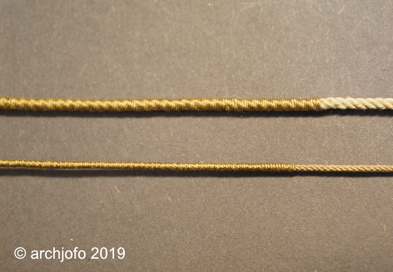

Mittlerweile versuchte ich auch noch ein dünneres Tau zu kleiden, was ebenfalls sehr gut funktioniert. Jetzt muss ich noch testen, was bei einem dünneren Garn (Schiemannsgarn) beim Kleiden passiert.
Das obere Tau auf dem folgenden Bild hat einen Durchmesser von rd. Ø 1,6 mm und das unter Tau von rd. Ø 0,9 mm.
Soweit dürfte dann für den baldigen Beginn der Takelarbeiten alles vorbereitet sein, bis auf die Festlegung des Materials für die Taue sowie deren Farbgestaltung.
Bis bald …
