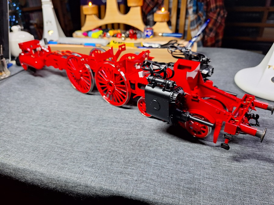

340
Donnerstag, 4. Januar 2024, 18:56
Hallo Stefan. :wink:

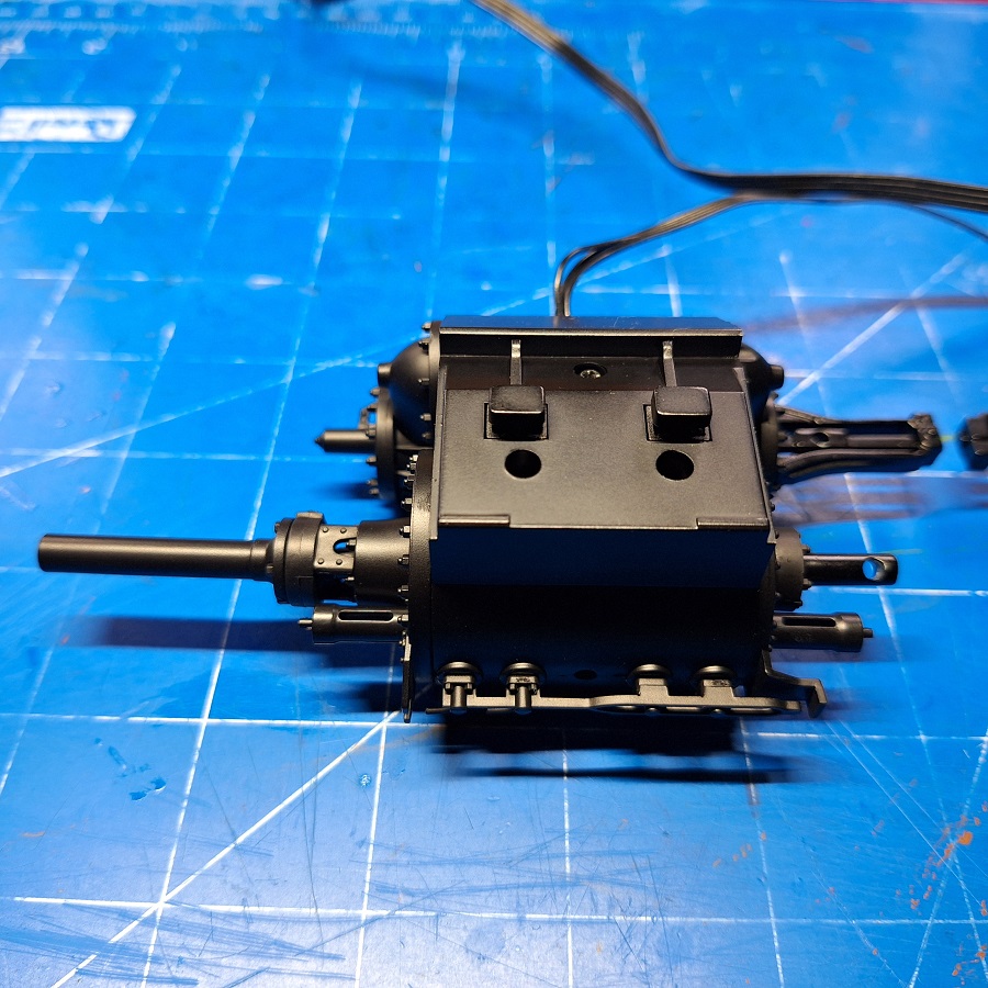

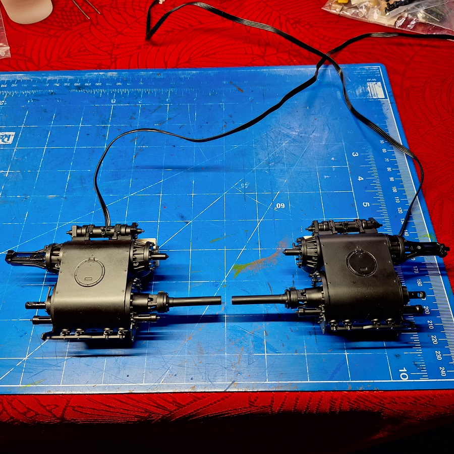

Davon gehe ich auch aus, das Du Deine Sachen noch diese Woche bekommst. Zwei der Zylinderdeckel haben es in sich. Sie passten nicht so richtig.

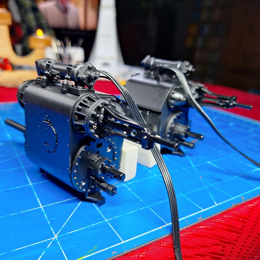

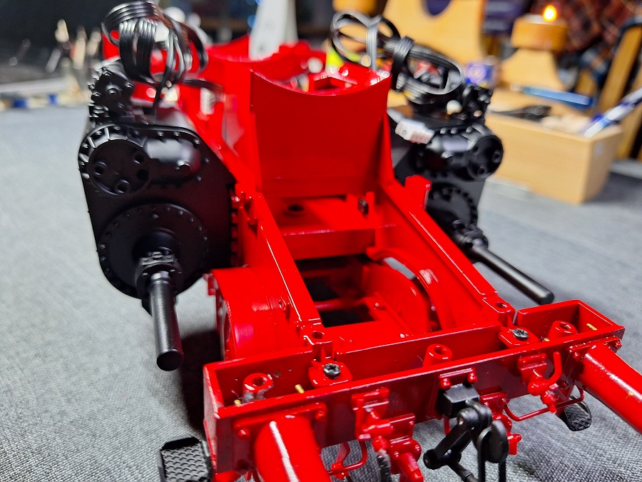

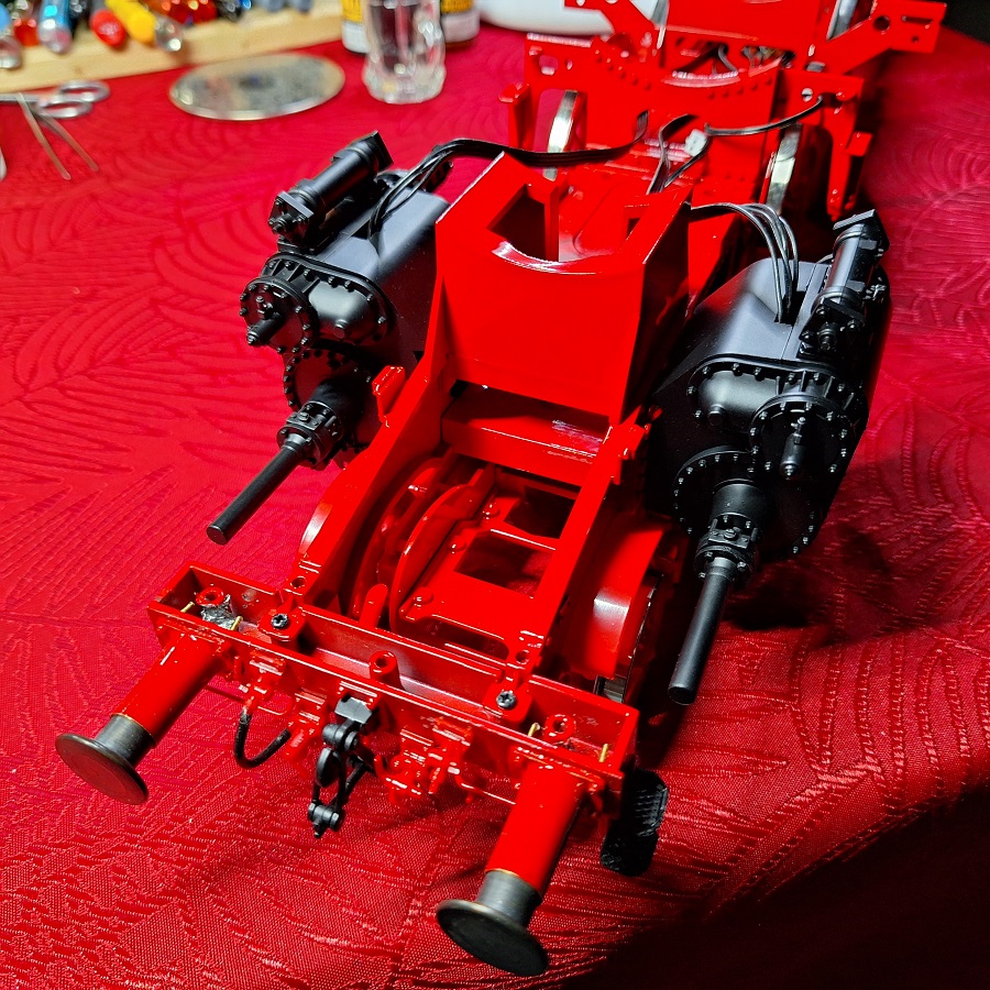

Habe immer ein Auge auf links und rechts gehabt. Schließlich passte aber alles. Die Klebrigen Dinge erledige ich morgen. Für heute langts mir.
Mist, wegen der Dampfzylinder passt mein selbst gemachter Umlauf nicht mehr. Infolge dessen auch die beiden großen Ohren nicht. Schiet egal.
In der nächsten Runde kommt der Rest vom rechten Zylinder, ein Prüfgerät, eine Buddel. Die Suppe, mit der man Dampf erzeugen kann, muss man sich im Handel zulegen.
Dann kommen die beiden letzten Gleisbettungen. Aber, wenn ich mich recht erinnere, nicht alle Schwellen!?!?!? Das wars erst mal wieder.
Auf dem Bild mit den vier Kuppelrädern, kann man klar erkennen, das die Winkel der Gegengewichte Gradmäßig nicht zueinander passen und
darum auch nicht verkuppelt werden können. Die neuen Räder haben 90°, die alten ungefähr 70° oder 80°. Warten wir es ab, ob alles passen wird.
Viele Grüße Bernd. :party:

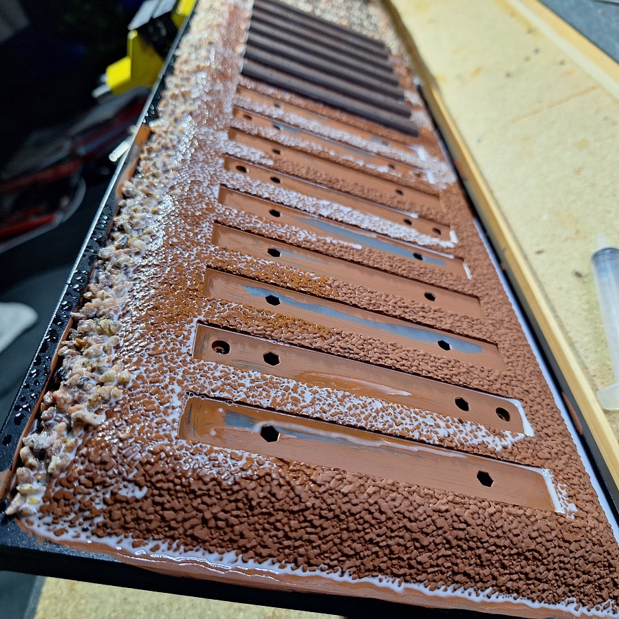

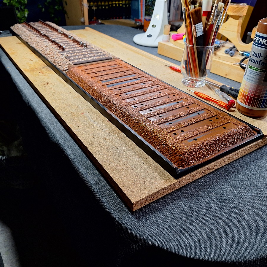

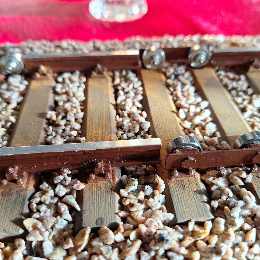

Schienen
Hallo Bernd

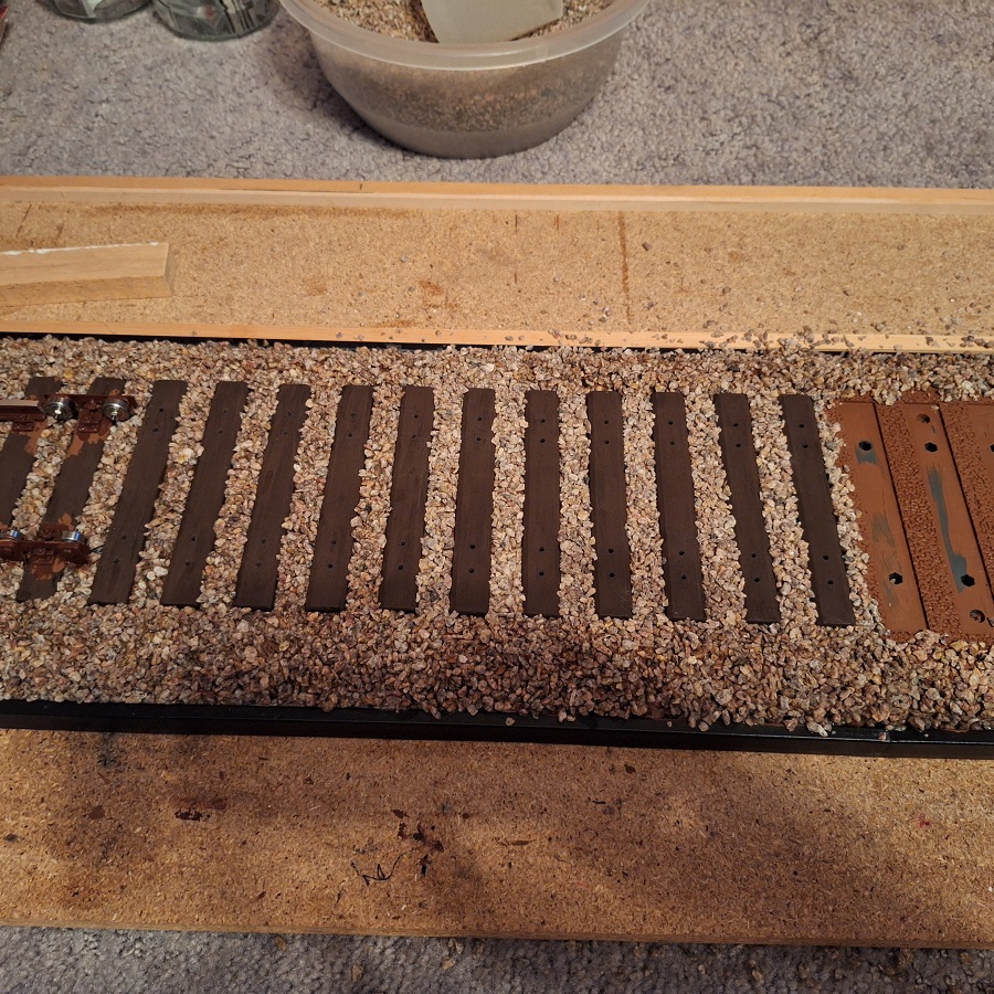

womit hast du deine Schienen so schön rostig bekommen? :respekt:
Ich sehe das es eine Abtönfarbe ist.Welches Braun ist genau? Sieht super aus. Danke dir im Voraus. :hand:
Gruß Werner
342
Dienstag, 16. Januar 2024, 18:32
Hallo Werner. :wink:
Was meinst Du jetzt genau? Die Schwellen oder die Gleise?
Die Schienen habe ich mit Acrylic Paint Farbe bemalt. Die Schwellen mit Abtönfarbe. Aber die werden nochmal überarbeitet.
Das helle Braun gefällt mir nicht so richtig. Das wird noch verdunkelt.
Wollte ich mit meinen letzten beiden Bettungen aus der aktuellen Lieferung erledigen. Aber ich bin wieder mal der letzte, der
seine Lieferung irgendwann bekommt. So wie´s aussieht, Anfang Februar. :roll:
Viele Grüße Bernd. :heul:

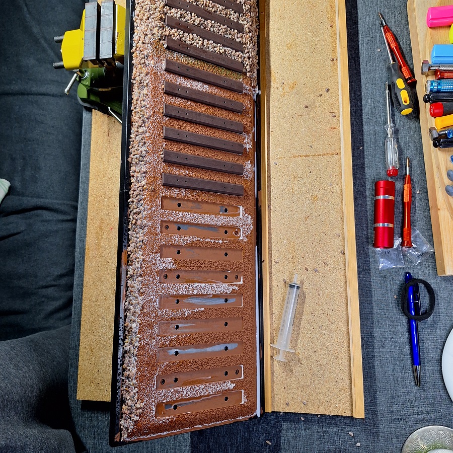

Dienstag, 23. Januar 2024, 13:33
Hallo zusammen. :wink:

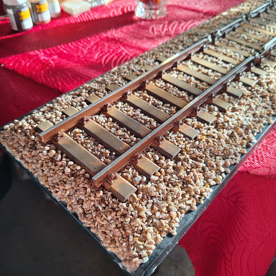

Ich hatte schon nicht mehr daran geglaubt. Heute Mittag war es dann soweit. Die wenigen Teile teilen sich auf die Nummern 52 bis 55 auf.
Die Kuppelstangen werden erst mal gebunkert, um später behandelt zu werden. Zuerst werden die Bettungen eingebaut und die Schwellen gestrichen.
Das bedeutet auch, das die Einschotterung weiter geht. Rauchöl muß ich mir auch noch besorgen.

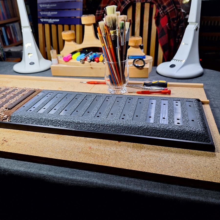

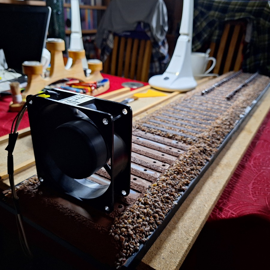

Die Bettungen und Schwellen können jetzt trocknen, bis es mit dem Einschottern weiter geht.
Die Einschotterung mußte ich erst mal abbrechen, weil mir der Holzleim ausgegangen ist. Muß ich mir wieder eine neue Buddel besorgen.

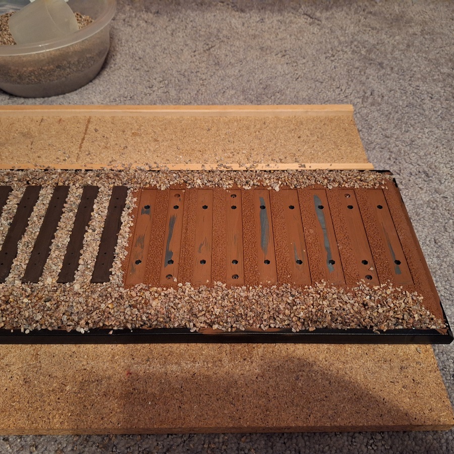

355
Freitag, 26. Januar 2024, 14:02

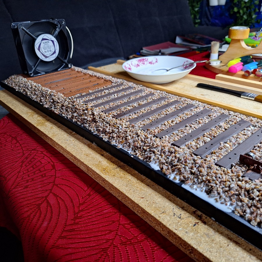

So, jetzt ist erstmal alles das eingeschottert, was möglich oder vernünftig war. Die letzten neun Schwellen, die ab und zu in den nächsten Lieferungen auftauchen,
werden später eingebaut. Wenn man nicht abwarten will, kann man sich diverse Ausgaben nochmal holen, um schon mal das Gleisbett fertig zu stellen.
Abgesehen von den Schienen, die irgendwann in den Sommermonaten auftauchen werden.
Heute werden noch die beiden Dampfzylinder soweit fertig gestellt. Abgesehen vom Rauchöl, das ich mir erst noch zulegen muss. Wenn mich meine Diät-Couch aus
ihren Fängen lässt, werde ich mit der Alterung der Schwellen beginnen.
Viele Grüße Bernd. :prost:

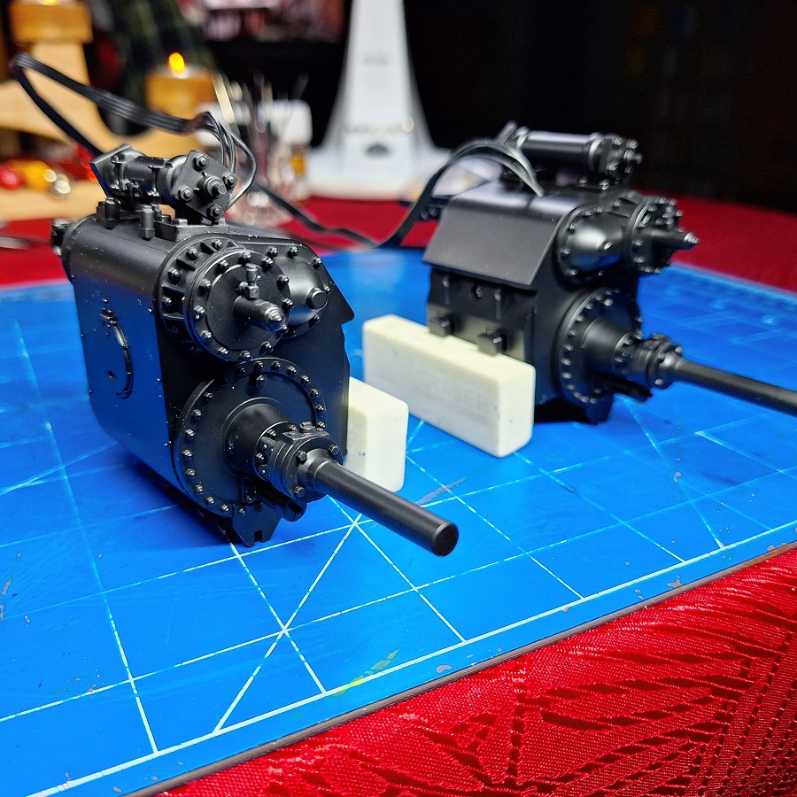

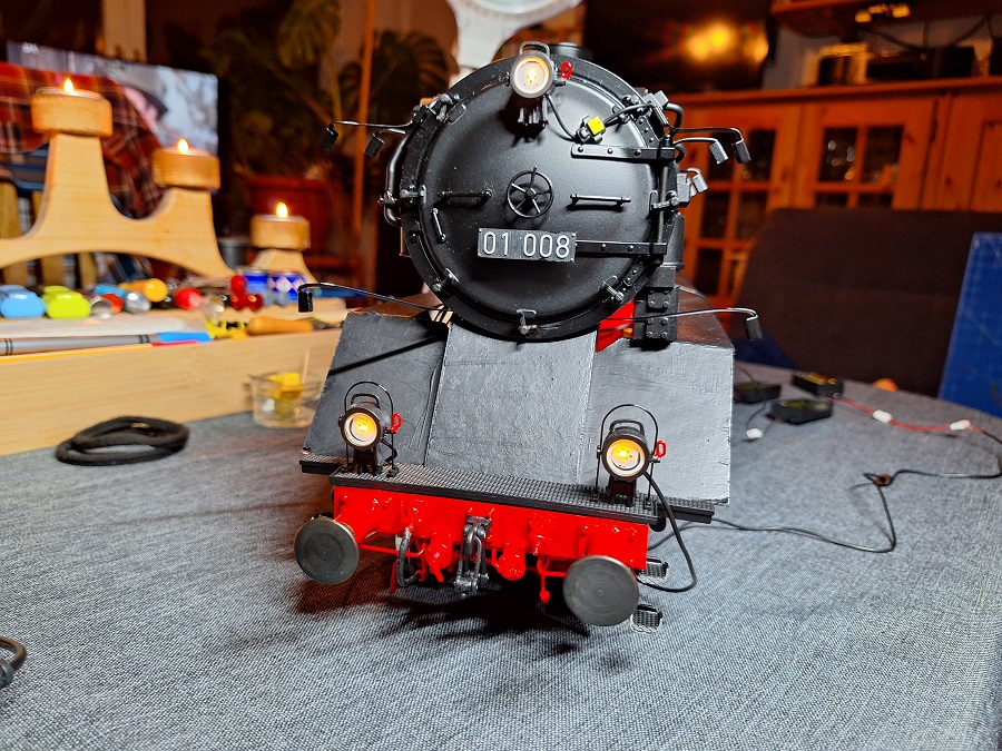

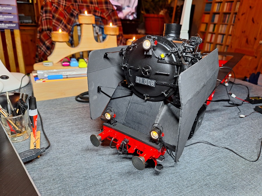

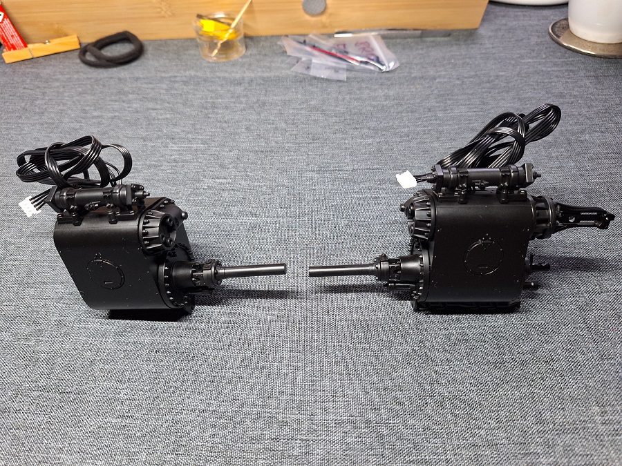

Beide Dampfzylinder habe ich heute fertigstellen können. Hatte den fertigen Zylinder nochmal teilweise auseinander genommen, um die beweglichen Teile zu ölen
oder zu schmieren. Den zweiten auch gefettet. Dabei einen kleinen Zapfen abgebrochen. Wurde erstmal sicher gestellt, damit ich ihn bei der nächsten Runde anbringen kann.
Das rechte Trittbrett an der vorderen Pufferbohle ist mir auch schon wieder abgefallen. Das nervt echt.
Das Holzkonstrukt, das ich für das mittlere Kuppelrad gebaut habe, kann auch wieder entfernt werden. In der nächsten Lieferung kommen Bauteile, die den mittleren
Radsatz federnd befestigen. Das ist sehr gut.
Derweil rotiert der Lüfter auf den Gleisen und trocknet den neu aufgebrachten Gleisschotter.

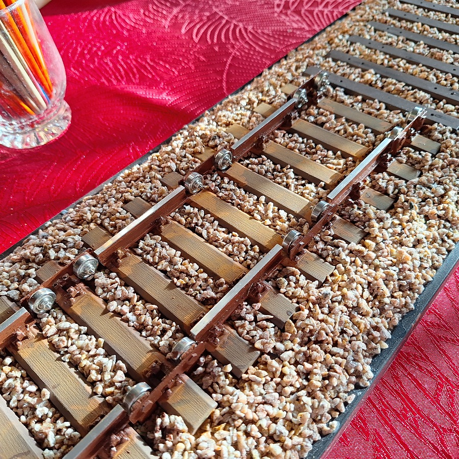

Heute wurden die Schwellen mit den Vallejo Pigment Farben behandelt. Das sind Pulver Farben, wo man nur ganz wenig auf den Pinsel nimmt.
Sie lassen die Schwellen durch das täglich verschiedene Wetter etwas blasser erscheinen.
