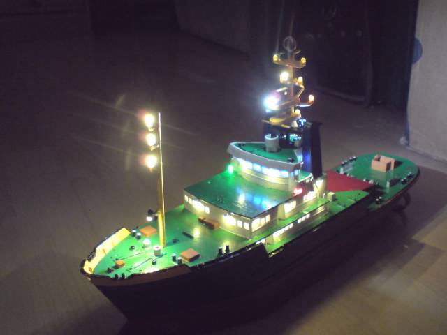

Zu den (immer wieder) angesprochenen Lämpchen, - die noch nicht leuchten - wollte ich auch noch meinen Senf dazugeben (und ein Med-Pack für die schon wieder aufgerissenen Wunden).
Ich nutze hier einen einfachen Trick. Durch die Not geboren muss ich die Lichtmasten ja stabiler ausführen (zumindest bei den Ostsee-tauglichen Schiffchen).
Da nehm´ ich mir dann dünne bis dünnste Kohlefaserröhrchen. in denen liegen innen ein oder mehrere Adern für den einen Pol, außen liegen die Adern für den anderen Pol (auch mit Leitlack möglich).
für Leuchten bis ca. 1.5 mm Durchmesser schleife ich mir kleine Led´s zurecht. Dann kann man so was recht sicher und haltbar und natürlich sehr leicht aufbauen. Ist aber Frimelarbeit.
Vor der hast du ja bekanntlich keine Angst...
Ich zeig mal ein Beispiel in etwas größer (und besser zu sehen) an der Smit Houston:
Ich hoffe bei späteren Vorhaben kann der Tipp nützlich sein.

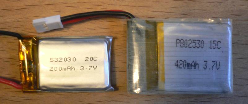

Gute Nachrichten!...
Heute sind frisch aus Hongkong die bestellten kleinen Akkus eingetroffen. Diesmal irre flott - bestellt am 18.07., geliefert am 02.08. Das hat auch schon öfter dreimal solange gedauert.
Das Beste freilich: ein so nen Akku kostet 1,11 Euro!
Hier mal der Vergleich zwischen dem bisherigen Akku (rechts) mit 12 Gramm gegenüber dem neuen, halb so großen (links) mit 6 Gramm.
In wieweit die Kapazität für eine gescheite Betriebsdauer reicht, wird sich rausstellen. In jedem Fall gibts jetzt keine Ausreden mehr, nicht die letzten Arbeiten am Schlepperchen fertigzustellen.
Johannes

in meiner kleinen Arrow (Schoner) war am Anfang ein 70mAh Lipo, dann kam ein 138mAh Lipo rein.
Der zusatzantrieb war entsprechend den Motoren deiner mini Linearservos und hat entsprechend einige Zeit durchgehalten (Flaute hat uns ja nicht vom Fahren abgehalten...).
Also kannst du guten Mutes sein - es wird schon ein Weilchen fahren ... und fahren ... und fahren ...

Donnerstag, 15. September 2011, 00:45
Das Schlepperchen fühlt sich auf einmal so alt...
Ein herzliches Willkommen an alle Freunde des kleinen Schlepperchen:
Oh wei - schon über einen Monat ist es her, dass ich mich das letzte Mal um mein kleines Schlepperchen kümmerte. Aber irgendwie muss es doch möglich sein, mal endlich einen Baubericht mit dem Status "Fertig" zu versehen. Doch ein bisschen Arbeit steht noch an.
Der ärgste Feind des Modellbauers, nämlich der eigene Job, hat mich übel ausgehebelt. Es folgte der langersehnte Urlaub und nun ist es soweit: frisch gestärkt und hoch motiviert geht es an die lange vor mir hergeschobene Baustelle und zwar die Alterung des Rumpfes.
Zunächst einmal zu den Utensilien:
Ich habe lediglich stark verdünnte Revell Aqua-Farben und Pastellkreide verwendet.
Mit dunkler Kreide und Borstenpinsel wurden das Unterwasserschiff und die Fender fleckig abgedunkelt.
Die Farben Grau, Rost, Dunkelgrün und Sand dienten zur Darstellung typischen Hafenschlamms mit leichtem Moosbefall. Mein Ziel war es eine dezente Alterung hinzubekommen, die einen engagierten Betriebszustand eines ordentlich gepflegten Arbeitsschiffes darstellt.
Nach einer ersten Behandlung des Rumpfes erfolgte die Montage der 10 seitlichen Fender und des Bugfenders:
Weiter ging es mit feinstem Auftupfen von Farbflecken, die ich anschließend mit einem sauberen Pinsel "schlierig" verstrichen habe:
Leider kommt auf den Bildern der tatsächliche Zustand nicht ganz rüber. Ich bilde mir jedoch ein, dass es in Natura noch etwas besser ausschaut:
Hier sind (leider übel unscharf) ein paar Feinheiten erkennbar. Die ganze Alterungsprozedur hat übrigens nahezu drei Stunden gedauert, unglaublich:
Zum Abschluss dann noch meine Lieblingsansicht vom Kleinen. Da kommen doch glatt Mutter-, pardong: Vatergefühle auf:
Fazit: Mit der Alterung von Modellen hab ich eh so meine liebe Müh - zumindest hab ich aber einen Höllenrespekt davor. Im Maßstab 1:200 bei einem derart kleinen Modell wird das Ganze dann zur richtigen Trickserei. Versucht es mal - ich find's absolut nicht easy einen definierten Alterungs-/ Verschmutzungszustand zu erzielen. Kein Vergleich mit einem gleichmäßigen großflächigen Washing o. äh.
Jetzt fehlen noch ein bis zwei Schichten Klarlack. Vorher gibts für Euch die Möglichkeit Kritik und Anregungen zu äußern. Ich bin Euch wirklich dankbar, wenn Ihr noch Verbesserungsvorschläge habt und werde bestimmt versuchen, diese umzusetzen.
Ist dann der Klarlack drauf, so fehlen eigentlich nur noch die Decals, die ich halt extra anfertigen lassen muss. Da hab ich mich bislang vor gedrückt.
Das geplante Beiboot ist aufgrund des eh schon kritischem Wankverhaltens vom Schlepper der Physik zum Opfer gefallen.
Macht's mal gut und hoffentlich bis ganz bald,
Johannes

Donnerstag, 15. September 2011, 18:17
Hallo Johannes.
Ach so!
Wie du meinst...
... Du hättest aber die Bilder nicht einstellen sollen, wenn du hoffst, dass dir auch nur einer glaubt...
Ich finde deine Alterunng wesentlich besser als die meisten, die ich gesehen habe.
Sie wirkt nicht künstlich und du hast auch nicht zu viel des guten getan!
Apropos: Dein Schemel brennt...

355
Donnerstag, 15. September 2011, 18:39
:tanz: Endlich ist er wieder da :tanz:
Schön wieder was von dir zu sehen...ich hoffe du hast dich ordentlich im Urlaub erholt...
Die Hand auf dem letzten bild ist doch son grosses Sitzkissen aus Leder oder...du schummelst... :hey:
Nee aber ma im Ernst...sieht echt Hammer aus...
LG Torsten
