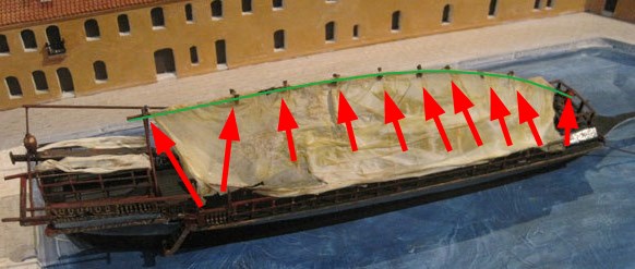

Nach 1523 Tagen schüttelt sich dieser bilderlose Baubericht mit einer Frage aus der Gruft:
Für einen möglichen Umbau der "La Reale" suche ich Bilder von Galeeren im Hafen, abgetakelt oder winterfest gemacht mit einer zeltartigen Plane über den Ruderbänken.
Herzlichen Dank für Hinweise!

Zusatz: Ich habe gerade gefunden, was mich vor einiger Zeit mal auf die Idee eines Umbaus gebracht hatte. Ein Modell im Marinemuseum von Toulon, das eine "winterfest" gemachte Galeere zeigt. Offenbar hat der Modellbauer sich als Vorbild Abbildungen gewählt, bei denen eine Rute (Rahe) der Galeere als Halterung für ein Sonnensegel benutzt wird. Ich frage mich aber, wie die halten soll, wenn die Masten nicht mehr stehen, wie an diesem Modell zu sehen. so geht das doch wohl nicht.

Kann es sein, das die Rute (grüne Linie) auf kleinen Masten / Stützen (rote Pfeile) liegt und an jedem dieser sowie am bugseitigen Ende angebunden bzw. unter der Reling fixiert ist?

Ich denke das dort aus den Riemen , jeweils ein Paar, aufgerichtet und in der Mitte dieser in Längsrichtung die Rute liegt, eine Art Zeltgestell gebaut und dort das Sonnensegel gespannt ist.
ABER: wie gesagt: "ich denke"
:ok: na klar, das ist das einfachste ...

Das war zuerst auch meine Überlegung. Dann habe ich mich aber an die Real im Museum in Barcelona erinnert (1:1 Replik) und an die neben dem Schiff liegenden Riemen. Die waren sehr, sehr lang. Eigentlich zu lang, um damit so einen "Dachstuhl§ bauen zu können, meines Erachtens. Aber wissen weiß ich es auch nicht... Vielleicht waren es auch ganz schnöde einfache Bauhölzer, die im Hafen sicherlich für alles möglich Verwedung fanden...? :nixweis:

Inzwischen habe ich noch ein weiteres „sprechendes" Bild von einer Galeere mit Sonnensegel gefunden. Die Unterschrift dieser zeitgenössischen Illustration lautet „galere desarmee", also entwaffnet, was man wohl mit „aufgelegt“ übersetzen könnte. Nichtsdestotrotz scheint sie als Lebensraum der Besatzung weiterhin benutzt zu werden. Interessant die Verhüllung im Heckbereich, die womöglich die Schnitzereien vor Wind und Wetter schonen soll. Man kann recht gut erkennen, dass die Stützkonstruktion für das Sonnensegel mit gekreuzten Bohlen (und möglicherweise mit den Rudern!) hergestellt worden ist. Ein weiteres interessantes Detail, das ich auch an einer der oben gezeigten Abbildungen gefunden habe und das für einen Nachbau besonders wichtig sein wird: Die Wanten (besser: Pardunen) sind losgeworfen und liegen auf dem Sonnensegel auf.
Ihr werdet euch vorstellen können, dass ich davor zurückschrecke, die recht gelungenen Pardunen des Großmastes an meinem Modell wieder zu lösen. Also habe ich, stark improvisiert, nach anderen Lösungen gesucht.
Hier ist das Sonnensegel so ausgeschnitten, dass es um die Pardunen herumgeführt werden kann.
Naja. In einer zweiten Version bleibt dieser Bereich offen.
Mir gefällt beides nicht so recht. Die ästhetische Wirkung des Sonnensegels beruht sehr stark darauf, dass es sich wie ein multiples Zeltdach harmonisch über den gesamten Rumpf wölbt. Natürlich muss es irgendeine Konstruktion gegeben haben, die dafür sorgte, dass der Mast daraus hervorschauen konnte. Aber das Loswerfen der Pardunen war keine besonders aufwendige Arbeit, zumal die Blöcke alle mit Knebeln an den Tauen sitzen und leicht gelöst werden können. Ich halte es daher für sehr wahrscheinlich, dass die zeitgenössischen Illustratoren den „Normalfall“ dargestellt haben. Da habe ich jetzt was zum Grübeln.
Schließlich muss ich noch von einem Wortbruch berichten. Ich wollte doch keine farbliche Überarbeitung. Pustekuchen. Sehr vorsichtig habe ich die Ruderbänke ein wenig angeschliffen, neu in rot gemalt und mit der Ölfarbe Lasurrotbraun abgepinselt. Die trocknet jetzt seidenmatt an und verbessert nach meinem Dafürhalten den Eindruck dieses Bereichs. Auch der Mittelgang befindet sich in einer Überarbeitung.
