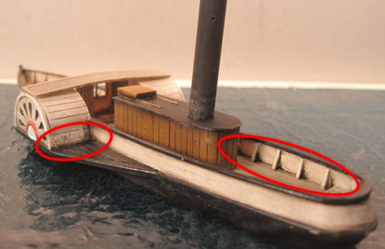

Leider gibt es einen Rückschlag zu vermelden. Ich hatte den Innenbereich des Schanzkleides bei dem Schaufelradschlepper so gestaltet, dass es beim Abguss keine besonderen Probleme geben sollte. Der Plan ging auch auf, aber dann kamen mir die Schanzkleider doch zu wenig detailliert vor. Sie vermittelten auch nicht diesen typischen Eindruck eines Schiffsdecks im 19. Jahrhundert.
Eine Nachrüstung erwies sich dann als schwierig, also habe ich mir das Urmodell noch einmal vorgenommen, einen Handlauf innen angebracht sowie die Stützen/Spanten.
Dieser Bereich wird jetzt natürlich eine Herausforderung für den Formenbau, ein Lieblingsort für Luftblasen. Aber was wäre das Leben ohne Herausforderungen?

Noch eine Bemerkung zum Öldraken. Für gewöhnlich, d.h. bei „Holz“-Oberflächen, geht es darum, ein realistisches Aussehen herzustellen. Aus Polystyrol mach Eiche. Wenn man metallische und lackierte Oberflächen, wie bei dem kleinen Schlepper, behandelt, gibt es eigentlich keine qualitative Veränderung. Lack ist Lack. Es geht also eher um Verschmutzung, Verwitterung und – wichtig! – Schatten. Modelle wie der Schlepper sind viel zu klein, als dass ihre strukturierten Bereiche sichtbare Schatten werfen können, zumal unter diffusen Kunstlicht, wie es für gewöhnlich in Innenräumen Herr. Beim Öldraken wird also nicht nur der bei einem Dampfschlepper realistische Schmutz und Ruß in den Kanten gesammelt, es werden auch Schattenbereiche „provoziert“. Nichtsdestotrotz bleibt das Öldraken von glatten Oberflächen eine heikle Sache. Ich habe in diesem Fall in einigen Bereichen mit verdünnter Ölfarbe gearbeitet bzw. habe die unverdünnt aufgetragene Ölfarbe mit Terpentin wieder weggewaschen. Da die Lösungsmittel der Ölfarbe auch die Humbrol/Revell-Farben angreifen können, ist es besonders wichtig, dass die Grundfarben richtig gut durchgetrocknet sind. Dabei geht es mehr um Wochen als um Tage.
