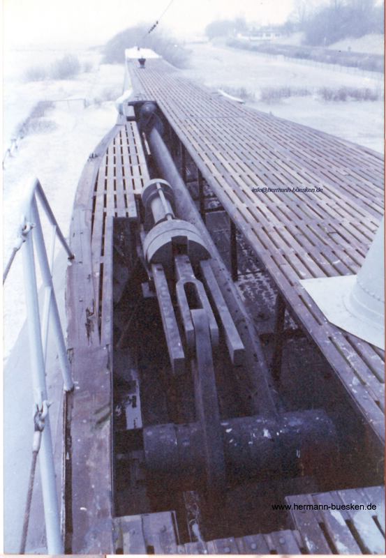

laut Rössler, Geschichte des deutschen U-Bootbaus wurde nur auf U 236 der Schnorchel an Steuerbord angebaut, und zwar genauso, wie es auf dem Bild des Detailsets gezeigt wird. Die folgenden VII-C Boote bekamen den Schnorchel an Backbord eingebaut. Die Version mit dem Kugelschwimmer war die frühere Ausführung, später wurde auf Kopfventile mit Ringschwimmer umgestellt.

Stimmt da hast Du Recht Matthias, interessant wäre jetzt noch zu wissen ob die Zuluft Steuerboard neben dem Turm über Deck verlief bei U 998 so wiie es bei dem Set auch
dargestellt ist. Würde fast beinahe der Meinung sein, ja.

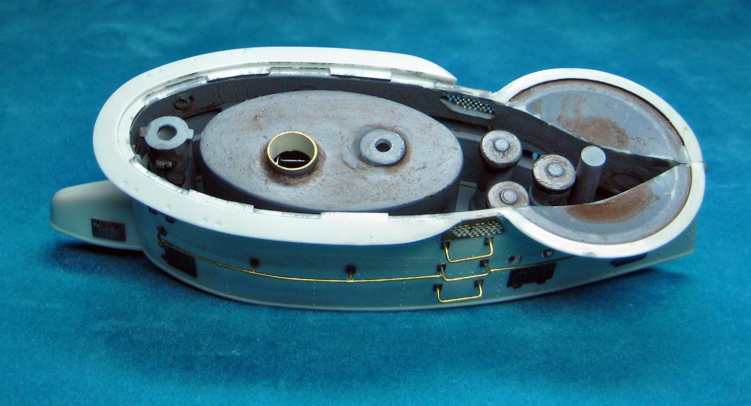

Dein Baubericht... aberwitzig gut und Schnorchelmäßig superb. Aber ein Vorschlag: Wenn Du schon den Turm machst- und so viele Details- warum dann nicht auch den maximal korrekt? Das machen a. viele falsch- und b. könnte man ja auch da reinschauen... ( Du hast ja auch Pläne für den Bereich.) Der Druckkörper des Turmes ging logischerweise bis zum Druckkörper des Rumpfes. Und Westwood zeigt S. 53. -beachte die gestrichelte Linie. wenigstens den achteren Bereich der Turmverkleidung bis auf den Druckkörper gehend. Im Turm selbst kannst Du mit der Öffnung auf Deiner Schauseite alle wichtigen Dinge einbauen... Bei vielen Schnitten wird -vor allem bei den alten Versionen- der Turmgenerell nur auf dem Deck "aufgesetzt" dargestellt, gelegentlich ist- (Westwood S.49 z.B. der Behälter des Hauptkompasses ("Beule" vor dem Turm ) durchgängig bis zum Druckkörper gezeichnet Aber egalwie. Wenn Du stbd eine Öffnung machst, könnte man ja direkt in den Druckkörper des Turmes schauen- und das fände ich mal eine attraktive Idee. Da muss man die Turmverkleidung ja nur bedingt berücksichtigen... Ich hab beim Experimentieren mit U 47 den Kunststofftum innen passend mit einem dünnen Alublech verkleidet- google U 47 Turm- da siehst Du einen der Versuche.

ich hab mir einen Turmdruckkörper aus sheet gebaut...
@Bibi
Die Turmverkleidung ging nur bis zum Deck. Aber ich denke mal Olit will keinen Schnitt Turm machen. (Korrigiere mich wenn ich da falsch liege, aber man kann ihm mal Flausen in den Kopf setzen ;) ) Den Drückkörper wird man dann nur durch die kleinen Löcher der Turmdecks sehen. Das Holzdeck wegschneiden ist denke ich auch keine so gute Idee. Da bleiben am Rand nur ca. 1cm der die beiden Hälften zusammenhält.

Den Druckkörper werde ich aus Sheet wie Kawubke zusammen basteln. Gefällt mir sehr gut! Vielleicht kann ich den Verschluss als Form nehmen für den Nachbau.
Da stellt sich die Frage wie kann man das Zeugs schön in Form bringen??? Warm machen ???

Zum Biegen ich hab das solange grollt bis es so war wie ich*s haben wollte und dann mit Klammern fixiert und geklebt sieht ja hinterher eh keiner mehr...
ich hab mal in meinem Rössler geblättert und habe da eine Schnittzeichnung vom Turm gesehen. Leider kann ich das nicht einscannen und ein Foto geht auch nicht. also hab ich das mal "formvollendet" abgemalt. 8)

Bei der Arbeit am U 47 kam ich auf das selbe Problem betreffes des Turmes. Bei dem Uralt- Bausatz ist - nicht nur- der Turm innen ganz falsch dargestellt, aber es gibt dort ein "Fenster". Wenn Du das Fenster so weit machst, wie bei dem Prien- Boot mußt Du Dich AUCH der Frage stellen, wie die Turmverkleidung unten weiterging. Und da gibt es durchaus einen Befund, der zeigt, dass bei den Booten VII C / 41 + die Turmverkleidung wenigstens achtern bis zum Druckkörper ging. Das zeigt der obengenannte Riss von Westwood (S.53)- als auch der auf S. 64 unten , der auch Fragen in Bezug auf das Luk im Fußbereich der Turmverkleidung aufwirft. Aber Rössler hat da nichts Erkennbares. Deshalb bin ich da auch vorsichtig, aber ich nenn die Argumente pro und contra.
Das Gehäuse des Hauptkompasses war in Deiner Bauphase wohl auch VOR dem Schnorchel in einem kleinen Gehäuse mitschiffs gewesen ( vgl .Westwood S. 53 ) und Photos U 995, Pläne von Rössler. DEINE Version aber hat die Nase mit dem Kompasshaus direkt am Turm- mit den unten genannten Notes.
DOCH der Frage der Verkleidung und der anderen Details mußt Du Dichnur dann stellen, wenn Du das Fenster so weit bis achtern und vorn öffnest.
Dann ist noch die obere und untere Grenze der Öffnung bedenkenswert:
Bei dem 1:120 Modell ist unten eine "Schwelle" ( Rahmenhöhe) von etwa 1 mm Höhe vorgesehen, das "Fenster" ist dort 1 cm hoch.( Ich schreibe Dir das, um die Möglichkeiten zu erörtern)
Es geht somit nicht bis auf Deckshöhe oberhalb.
Damit kann man einige Unklarheiten kaschieren, wenn man will- denn der Druckkörper des Turmes ist oben gewölbt und die Lukstruktur komplex, die Grätinge sollten aus Fotoätzteilen sein... Und all die "Rohre" achtern im Turm (wenn man denn den Turm achterlich einsehbar macht...)
Aber ich kann auch beurteilen, was man sehen würde, wenn man den Turm so baut, wie ich es Dir jetzt vorschlage. Du öffnest den Turm etwa auf der Höhe der achteren Kante des Sehrohrbocks und etwa 4 -5 mm vor der vorlichen Kante des Luks. Das ergibt noch immer eine Öffnung von etwa 2 cm+ bei 1:100, bei Dir sogar -wegen Deinem Modellmaßstab etwas mehr.
Und wenn Du das Fenster sogar nur bis zur Unterkante der oberen Wölbung des Turmdruckkörpers machst, hast Du bei Deinem Maßstab etwa 1,5 cm Höhe... Man sieht dann: Das "Karussel"- d.h. den drehbaren Teil des Sehrohr mit Kommandantenhocker, Wasserstandsglas für Sehrohr, Umdrehungsanzeiger, Torpedoabschussinstrument etc... und man bekommt einen Eindruck der Enge.
Westwood hat S. 78 eine gute Zeichnung, ich hab alle möglichen Bilder vom Turminneren von U 995 in Deiner Blickrichtung. Wenn da noch eine LED brennt, sieht man das doch gut, was da drin ist.
Ich würde - wie bei mir ausprobiert- Alublech empfehlen. Ich schreib Dir diese Vorschläge, um Dich zu ermutigen... bislang hat das noch niemand gemacht und ich bin am U 47 bislang über die vielen Baustellen nicht hinausgekommen- da ist beim Prienmodell SEHR VIEL falsch und Du mußt entweder riesen Kompromisse machen oder komplett selbst bauen ( Wo ist die Turmmitte, respektive die Zentrale im Schiff- und wie bekommt man das in DAS Modell hineingerechnet ( was Einfluss auf z.B. den davor oder danach liegenden Bereich und das Oberdeck hat....) )
Wenn Du es genau nimmst und den Druckkörper des Turmes perfekt (mit der Wölbung oben ) bauen willst, schlage ich Dir etwas vor, was ich schon mal in einem anderen Kontext ausprobiert habe: Du machst ein Model aus Balsa, schleifst und lackierst das klar und wenn das trocken ist, reibsts Du das mit Hautcreme o.ä. leicht ein (Trennmittel). Dann trägst Du eine Lage Zeitungspapier (in Tapetenleim gelegt) auf und läßt das gut trocknen. Dann streichst Du mit Hartleim noch ein paar Lagen Zeitungspapier drauf- machs dort, wo Du das "Fenster" machen willst perfekt glatt- und laß das Ganze gut trocknen; verschleifs dann und füll das. Man bekommt so schöne, bearbeitbare Formen. Ich hab das im Maskenbau gelernt. Es setzt aber Geduld voraus.

In Buchheims "Jager im Weltmeer" habe ich gestern ein Bild gesehen auf dem ein Typ VII mit offener Verkleidungsklappe abgebildet ist aber der Mündungsdeckel geschlossen ist - da es in der Werft aufgenommen wurde hoffe ich mal, dass die die Klappe gerade abmontiert hatten. :verrückt:

Richtig, bin auch auf diese Seite gekommen und habe gezweifelt...
Ich bin auch der Meinung das bei den VIIC Booten hinter der äußeren Klappe die Mündungsklappe befindet.

Lieber Olit!
Das Photo vom Andrea- Modell zeigt das Innere gut- aber auch die Schwierigkeiten der Konstruktion- was dort im Bereich Deck /Turm massiv sichtbar ist, war viel filigraner und komplexer.
Der Ausschnitt, wie Du Ihn rot markiert hast entspricht in der Weite dem,was ich Dir vorschlug- und dann kommt auch der Druckkörper des Turmesin seiner Enge gut zur Geltung. Mach aber ruhig mehr Richung Deck auf. Mein Holm dort ist grad noch 2 mm breit.
