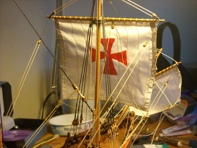

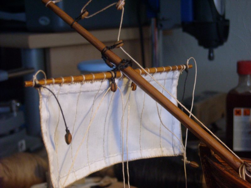

So, der erste Lappen hängt, ich hatte erst einmal die Nase voll vom Nähen und Lieken, ich musste mal was anderes machen...
...mal sehen, ob ich es heute noch fertig getakelt kriege...

Yeah! Gratulation! :ok: :respekt: Mann, bist Du schnell!
Sag mal- sind die größeren Rahen eigentlich teilweise aus zwei Einzelhälften gelascht wie damals üblich, ich weiß es grad nicht genau und frage mich immer, wie dieser mittige Versatz sich auf das Anschlagen der Segel ausgewirkt hat- konnte man das obere Liek so überhaupt gerade an die Rah bringen?? Ich erklär mir das jetzt selbst so, das das Segel mehr vor der Rah und nicht darunter gehangen hat, ist das eigentlich richtig? :nixweis:

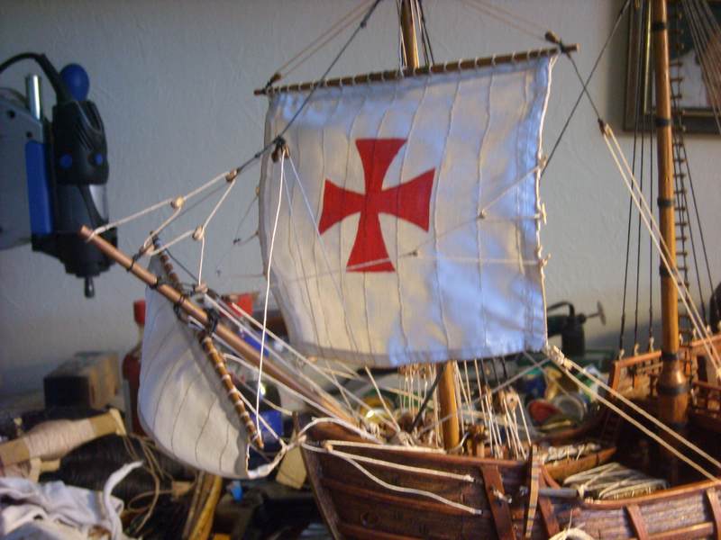

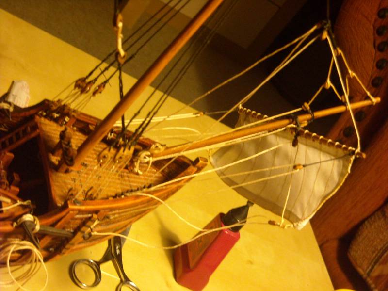

Abernun zum eigentlichen Geschehen: Ich habe die Blinde fertig aufgeriggt, Mare-TV auf N3 bot da sozusagen den passenden Hintergrund...
Wenn der Rest der Takelage fertig ist und keine Gefahr besteht, das man noch irgendwo gegen kommt oder so, werden noch die Schoten und Geien versteift und in Form gebracht; das mache ich immer erst zum Schluß, vorher lohnt das nicht...

344
Donnerstag, 2. Mai 2013, 23:31
Hallo Mickey, ich habe die Blinde so gestellt, wie sie damals gefahren wurde. Allan Villiers hatte ja, als er als Kapitän die Replik der "Mayflower" über den Atlantik geführt hat, stolz wie Bolle festgestellt, das man die Blinde durch mehr oder weniger starkes antoppen und entsprechendes Spielen mit den Schoten benutzen kann wie später die Vorsegel (Vorstengestag-, Innen-, Aussenklüver und Jager), etwas, das den Schiffsführern in alter Zeit das kleine Einmaleins gewesen ist. Man kann das übrigens auch auf vielen Fotos von Repliken der damaligen Zeit unter Segeln ("Mayflower", "Golden Hinde", "Nonsuch", Halfmoon",...) sehen, das die Blinde auf der Luvseite angetoppt ist. Das habe ich eben versucht, darzustellen, leider ließ sie sich nicht weiter antoppen, da sonst der Vorstag zu stark durchgebogen wäre...Viel Erfolg im Baumarkt (...Männer im Baumarkt, während draussen die Frau parkt...)

Freitag, 3. Mai 2013, 10:43
Sehr schön dynamisch! Ich hatte auch schon diesbezüglich überlegt, hab mich dann aber wegen der etwas schwierigen Schoten- und Geitauendarstellung doch letztlich dagegen entschieden (ich Schisser!). Aber es sieht prima aus soweit!! :respekt: :ok:

Hallo Chris, ja das mit den Schoten wird noch interessant. Früher habe ich sie dann immer mit Sekundenkleben gebadet, sie wurden dann zwar seht steif und blieben auch so, wie ich es wollte, aber sie (die Schoten) dunkelten dadurch leider immer sehr nach. Jetzt will ich es mal mit der Leimplörre versuchen...

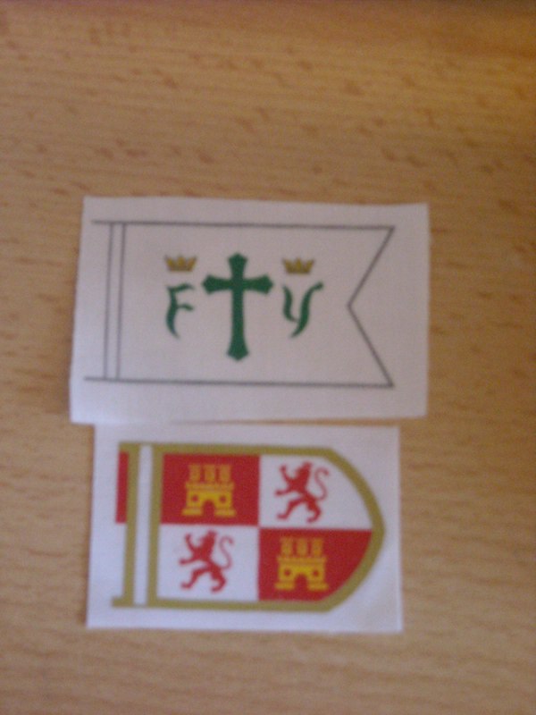

Freitag, 3. Mai 2013, 20:30
Hallo Folks, es geht auch fix: Am 1. Mai bestellt, heute im Briefkasten:
der begeisterte Hagen

Moin Hagen, :wink:
sehen ebenfalls klasse aus die Flaggen...bist Du mit der Qualität zufrieden.?.
Habe meine in Earl Gray ertränkt, kommt gut, bin aber am überlegen, ob ich sie mir nochmal ein oder zwei Nummern größer bestelle...
LG Holger :ahoi:

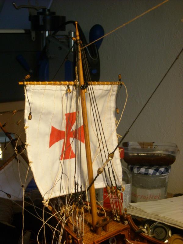

So, werte Anhänger und Anhängerinnen des filigranen Schiffbaus, die Fock hängt...
mal sehen, ob ich das laufende Gut heute noch geschoren kriege...
sonnige Grüße aus Bremerhaven, Hagen :wink:

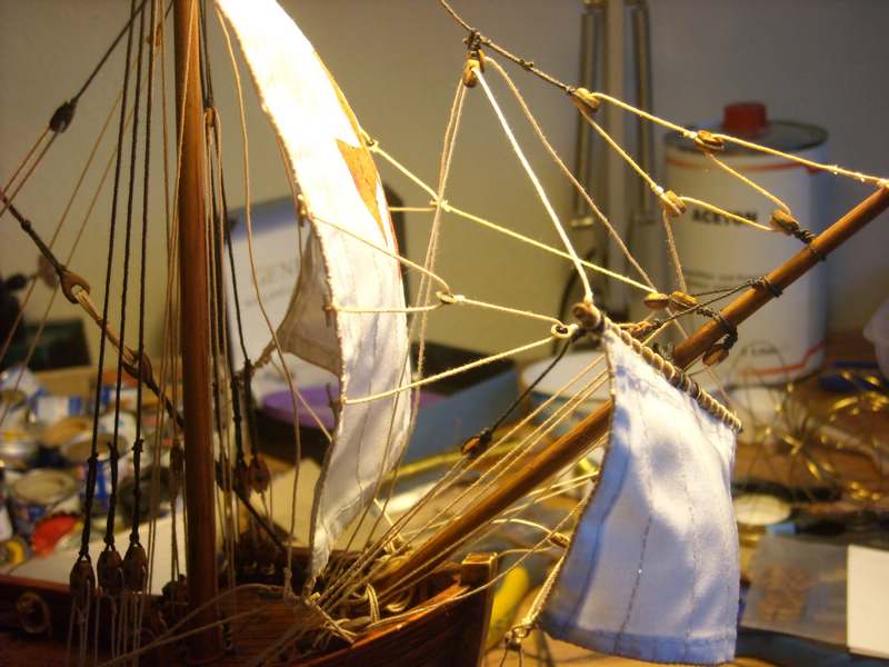

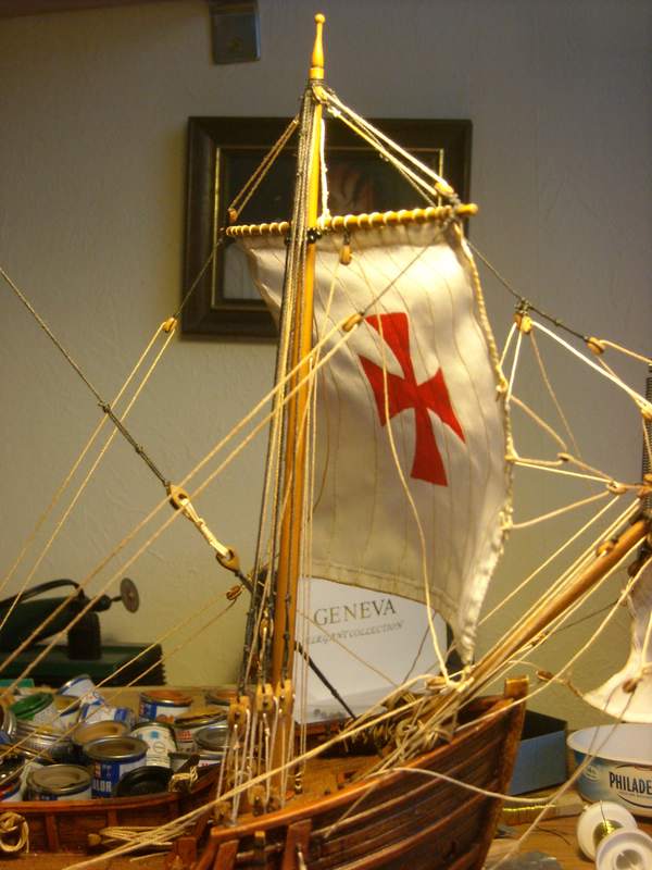

N'Abend, liebe Gemeinde, die Fock ist aufgeriggt...
So wirklich zufrieden bin ich ja nun nicht, ich habe zum einen die Blinde nicht angebrasst, zum zweiten musste ich mir für die Fockhalsen noch Klampen dengeln, da es absolut unmöglich war, die Halsen auf den vorgesehenen Nägeln zu belegen, es war der Havariespargel im Wege...
Jetzt werde ich aber erst einmal :hunger: und dann mal sehen...

Moin Hagen, :wink:
sieht echt Bockstark aus... :respekt: :respekt: :respekt: :dafür: :ok: :ok: :ok: ...
Sowas baut auf...More Pictures Please...Büddeee...
Liebe Grüße umme Egge
Holger :ahoi:

Moin Hagen! :wink:
Gratulation! Das sieht echt sehr gut aus!! Auch die angeknebelten Bulins- sehr sehr authentisch! :respekt:
Ja, das kenne ich ja auch schon: Da will man was belegen, denkt, man hat an alles gedacht -und dann fehlt irgendwo wieder ein Belegpunkt/Klampe. Das gehört wohl dazu! :trost: Sag mal: Du hast ja auch einen Vorholer an der Blindenrah. Meine Frage: Der Belegplan der Mayflower von Hackney erwähnt auch einen Gegenspieler- den Niederholer, der an der Sprietzurring belegt wird. Ich habe aber ansonsten noch nichts derartiges in der Literatur ausfindig machen können! Waren Niederholer geläufig? Ich denke, durch die dermaßen angeschrägten Spriets dieser Epoche folgen die Blindenrahen sowieso der Schwerkraft, sprich: Rutschten von allein gen Bug, wenn der Vorholer weggefiert wird. Sehe ich das richtig?? :nixweis:
Sehr gute Takelarbeit!! :ok: :ok: Die Bulinenleitblöcke hättest Du übrigens auch an die Sprietspitze setzen können. Deine Variante ist richtig, meine alternative Variante habe ich ebenfalls schon häufiger an Schiffen dieser Epoche gesehen, sie wäre technisch sogar etwas effizienter...aber egal!

Montag, 6. Mai 2013, 20:01
Hallo Chris, was Deine Frage wegen des "Blindeneinholers" angeht: Also ich denke mal, die haben sich damals nicht alleine auf die Schwerkraft verlassen, sondern einen Einholer geschoren. Denn man möge bedenken: Die Rah müsste ja nicht nur alleine der Schwerkraft gehorchen, sie müsste ja zum einen noch die Reibungswiderstände des Racks und des gesamten laufenden Gutes in den Blöcken und sonstigen möglichen Stellen überwinden, und zum anderen müsste sie sich das eine oder andere mal auch dem Wind, der sich in der aufgegeiten Blinde fängt, entgegenstemmen. Da denke ich schon, das da auch ein Einholer seine Notwendigkeiten hat. Und ebenso denke ich, das sowohl Ein- als auch Ausholer auf einem Nagel oder (wie bei mir) einer Klampe belegt worden ist, da sie ja in jedem falle auch immer beide losgeworfen werden müssen, sei es, um die Blinde auszuholen, sei es, um sie einzuholen.
Was ich sonst noch sagen wollte, Chris: Ich habe noch die "Reale" auf Halde liegen, sag dem Vergaser von der Kava, er soll auflören zu spinnen, sonnst kommt er auf die Galeere...
