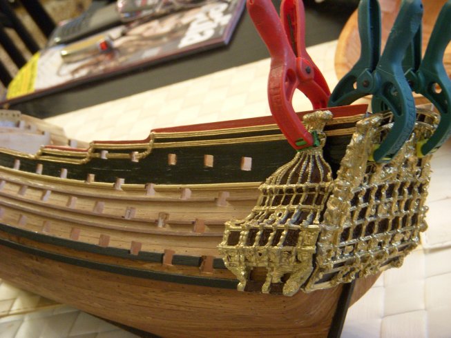

Stückpforten wurden fertig ausgefeilt (im bereich der Barkhölzer und Zierleisten) und dann wurde die Reling vorne gemacht und die Verzierung angebracht. Die Galion passt jetzt natürlich nicht richtig, die muss dann eingepasst werden, also Aussparungen in die Leisten geschnitten werden. Was meint Ihr ?( , ich finde es sieht gar nicht mal soooo schlecht aus...die andere Seite folgt dann diese Woche...

Die vordere Reling hochplanken und dann die kleinen Aussparungen einfach aussägen, darauf hätte ich damals auch kommen können. Ich Vollhorst hab dort lauter kleine Klötzchen einzeln hingefummelt . Allerdings muss ich sagen, dass die vordere Reling zu hoch ist. Der Kopf am Ende der Galionsregeln muss eigentlich viel weiter über die Reling hinausstehen und soll nicht fast bündig dazu sein. Und die Aussparungen gehen normalerweise dann auch bis zur Leiste runter. Ist jetzt zwar nicht sooo dramatisch aber schau mal beim Museumsmodell, da ist es so. Ich würd das auf jeden Fall noch korrigieren.

ich hab die Relingstützen auch einzen hingepfriemelt :bang: :bang: :bang: , von der Höhe passt das bei mir eigentlich mit dem vorderen Schott exakt und wie gesagt die Galion ist noch nicht richtig eingepasst. Wo Du recht hast ist der schmale schwarze Bereich unter den Relingstützen, da kann ich aber nichts mehr machen ;( ;( ;( ;( , ne Zierleiste wäre zu extrem, da dort ja dann die Wanten hochgehen red ich mir jetzt mal ein das das dann nicht mehr so auffällt, aber Du hast recht, hab wieder mal gepfuscht :bang: :bang: :bang: :bang:

ich hab jetzt noch etwas herum probiert, ich müsste vorne alles abreissen und neu machen ;( auch das Gussschott müsste ich runterschleifen, das sieht dann auch wieder komisch aus da denn oben oder unten was fehlt, die Zierleiste kann ich auch nicht nach oben versetzen da dann sonst die Linie futsch ist, einzig eine 0,5mm Verbreiterung nach oben der Zierleiste könnte etwas helfen. Ich schau mal was noch geht...im schlimmsten fall bleibt es so ;( ...

also die Geschichte mit der Reling vorne hab ich gelassen, das muss so bleiben, alles Andere wäre eine Verschlimmbesserung ;(

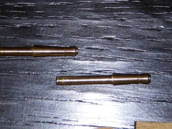

...aber was ich gerade in Händen halte ist Gold im Vergelich zu meinen Leisten. @Matthias (oenologe), Du hast 10000000%tige Arbeit geleistet, aber seht selbst ....
Die Grösse passt perfekt zu dem Massstab, eigentlich sind sie ja zu schade brüniert zu werden, die Oberfläche ist ein Traum. Da ich aber 12 Kanonen hab welche auf Deck stehen und keine albrohre sondern ganze Rohre sind und diese auch schwarz sind werde ich die Halbrohre von Matthias wohl auch schwärzen, allerdings probiere ich mal mit Goldfarbe was zu machen bei den Baukastenrohren...

Aus welchem Material sind die Kanonen aus dem Bausatz, nicht aus Messing?

nö die Wummen aus dem Baukaten sind aus Guss in schwarz, ich vermute aus dem gleichen Material wie alle Gussteile, sehen aber von der Form sauber aus. Ich werd mal ganz feines Schleifpapier an einen Zapfen Stirnseitig ansetzen und schauen was zum Vorschein kommt ...

Ich drück die Daumen, dass es Messing ist. Bei meinem Aeropiccola-Bausatz waren gedrehte Messingkanonen dabei. Wenn dem nicht so sein sollte und du deine Kanonen an Deck lieber in Messing haben willst, kauf dir doch welche.

Ich bin mir nicht mal sicher ob man so kleine Rohre in Messing überhaupt im Handel bekommt, Halbrohre hab ich jedenfalls nicht gefunden ;( . Da die Dinger so winzig sind könnte ich mir vorstellen sie aber in Gold zu lackieren, muss mal sehen wie es aussieht zu den Messingrohren....durch die geringe Grösse könnte ich mir vorstellen das es nicht sooooo schlimm aussieht...es kommt ja auch noch das Brooktau dazu ... vergolden wäre auch noch eine Idee...muss mal meine Schwester fragen ob die weiss wer so was machen könnte hier bei uns...

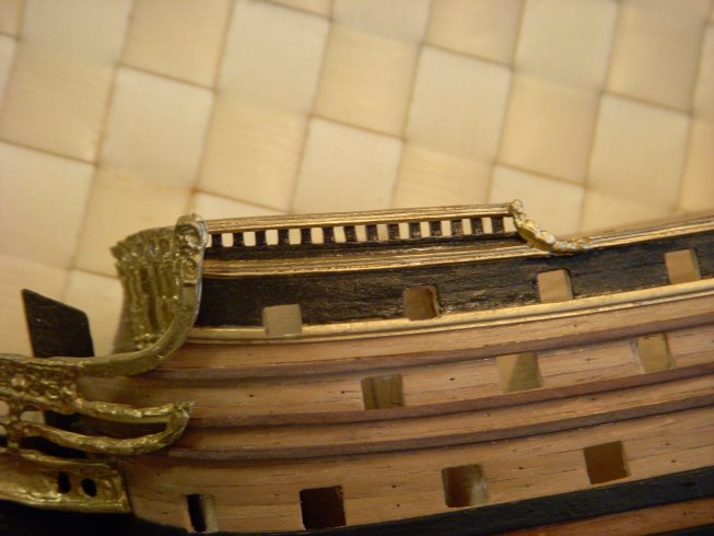

1. Die Kanonenrohre: das Messing der Kanonenrohre schaut ja genial schön aus ABER: in Real werden die doch sicher aus Stahlguss gewesen sein, müssten also schwarz sein, auch hat die Prince ja bekanntlich recht viel Bling-Bling rund herum, da hab ich Angst wenn ich die Kanonen in Messing lasse das mir das dann zu viel Gold wird, auch würden schwarze Rohre einen schönen Kontrast zum Rumpf ergeben den das Messing nicht schaffen würde. Was würdet Ihr machen, die Rohre in Gold halten oder schärzen.

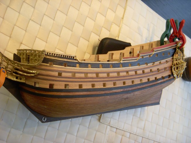

2. Die Galion: nach stundenlagem Betrachten der Galion bin ich noch nicht ganz glücklich mit dem Verlauf zu den Barkhölzern, auch fehlt im Baukasten das Knie zwischen Barkholz Galion und Kiel und die Galion verlaäuft auch nicht in das Barkholz da der Guss zu schmal ist. So hab ich mir gestern Abend doch noch mal mein Zeug geschnappt und was versucht: Hab eine meiner Profilleisten aus Karton genommen und keilformig zugeschnitten und dann so gebogen (was genial einfach mit dem Karton geht) das ich sie unter die Galion an Kiel und Barkholz anlegen konnte und sie dem Verlauf der Galion folgt. Ich würde damit mehrere Punkte erschlagen:
1. ich hätte eine Positionierung für die Galion
2. ich könnte ein sauberes Knie unter die Profilleiste zwischen kiel und Barkholz herstellen
3. ich hätte den Verlauf Galion-Barkholz erschlagen
4. die Galion könnte an der Leiste viel fester verklebt werden
Wenn das ganze verklebt und die Fuge zwischen Galion und Leiste noch sauber gefüllt ist und gold anpinseln ist hätte eine schönere Linie der Galion, sie wäre dann quasi nach unten und hinten hin verlängert.
Hier mal paar Bilder davon (ist alles nur aufgelegt und nicht montiert) der Auslauf der Leiste ist noch nicht richtig, da würde ich bündig mit der Galion selbst machen. Was meint Ihr, soll ich das so umsetzten oder doch lieber lassen ?
Die Leiste mpsste noch sauberer keilförmig geschliffen werden, das war gestern nur mal so eine schnelle quick and dirty Aktion.
Ich wäre Euch echt dankbar für viele Meinungen !!! :ok:

moin oli, ich finde deine lösung ganz hervorrangend und JA, du hast recht, da musste man 'etwas machen'.
an anderer stelle habe ich ja schon gesagt, ich denke, dass das gussteil einfach zu klein ist aber, wenn man nicht den ganzen galion neu aufbauen möchte, was ich wahrscheinlich gemacht hätte, ist das so eine geschmeidige variante! ich würde die pappstreifen evtl noch mor sekundenkleber tränken, dann werden sie schön hart!
grüsse und :respekt: für deine neue erfindung! das nennen wir jetzt geolite Leisten
