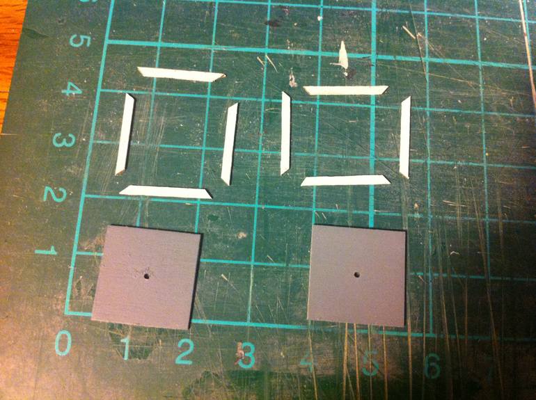

Entstanden sind die folgenden Teile.
2 Halterungen für Schornstein Nr.3 und 4; Kabinenwände und Oberlicht Dampfmaschinenraum.
Und hier jetzt alle Teile nach dem Grundieren, vorbereitet zum Lackieren.
Zum Abschluss für heute eine Gesamtübersicht aller Teile nach dem Lackieren.
Als nächstes werden dann die Ätzteile angebracht und die Fenster und die Abdeckung des hinteren
Treppenhauses sowie die Abdeckung des Dampfmaschinenraums verglast.

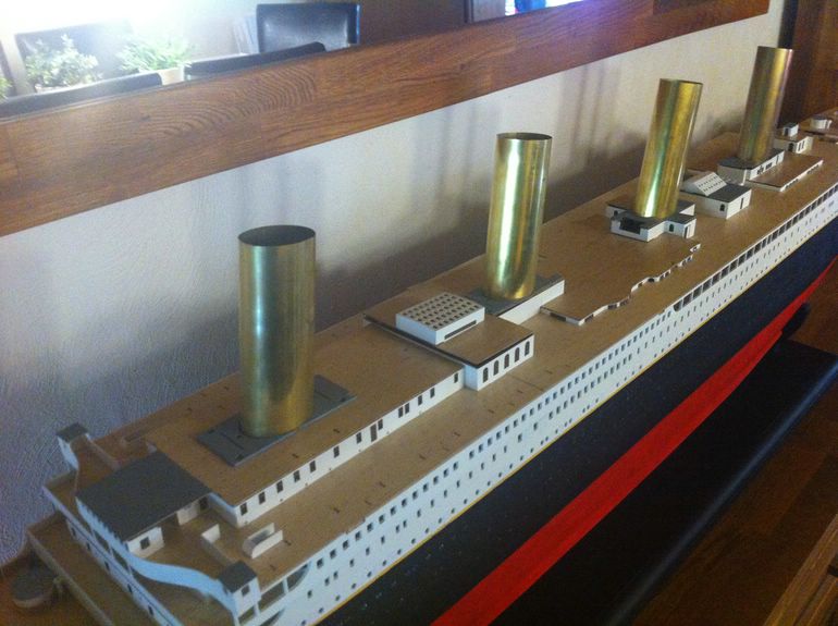

hier die nächsten Bauschritte.
Zuerst wurden die Unterseiten der Decks wieder mit schwarz angemalt,
dann die Ätzteile (Türen, Fenster und Lüftungsgitter) angebracht und
dann alles wieder verglast.
Und hier noch ein paar Bilder wo die Teile am Modell hingehören.
Als nächstes kamen die folgenden Teile zum Einsatz.
(Umrandung für Schornstein 1 und 2, sowie die Teile für das Biegewerkzeug der Schornsteine)
Die Umrandungen wurden grundiert und die Biegewerkzeuge verleimt.
Leider wollten die Schornsteine sich mit den Werkzeugen nicht biegen lassen. Auch mit Flamme
heiß machen brachte nichts. Sie sprangen immer wieder in die runde Form zurück.
Also habe ich sie von Hand oval gerollt.
Die Umrandungen habe ich wieder in grau lackiert.
Und hier noch zwei Bilder mit den Schornsteinen und den anderen Teilen in der
Übersicht. Ist aber alles noch lose aufgelegt und nicht verklebt. Damit fange ich dann
mit dem nächsten Update an.

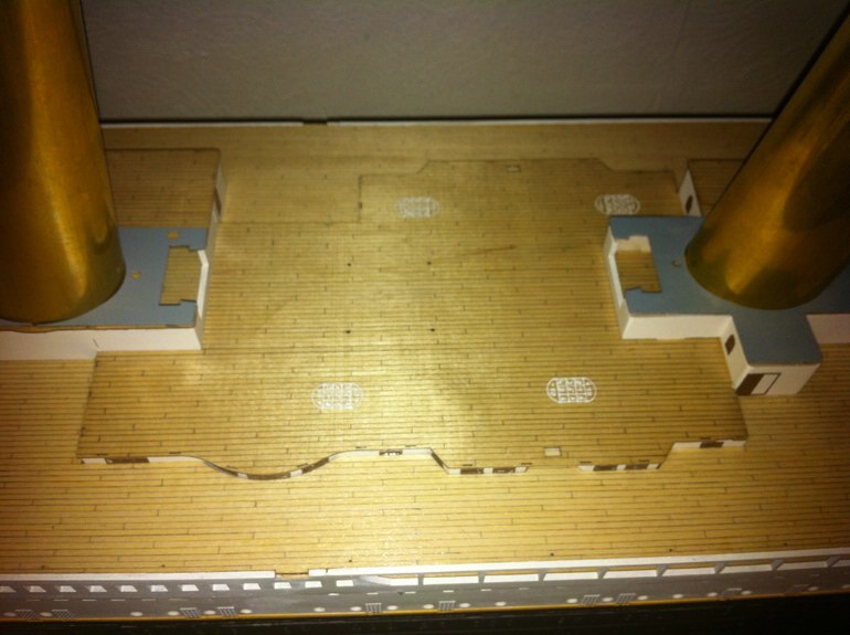

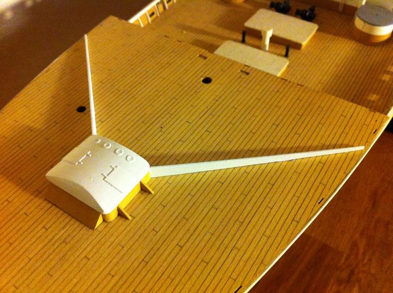

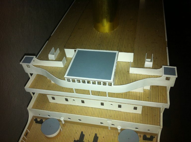

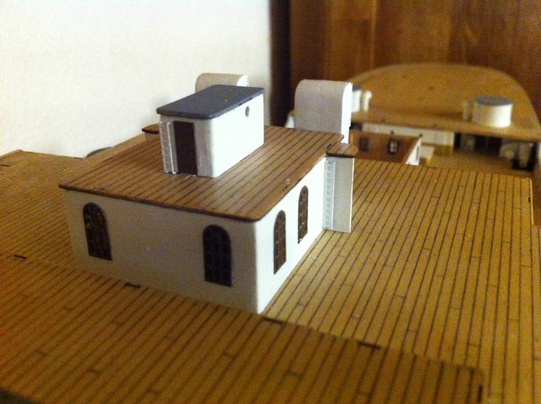

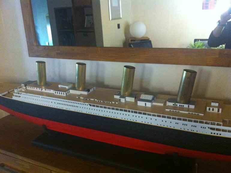

nach etwas längerer Zeit und bevor es morgen in den Urlaub geht,
hier noch mal ein kleines Update.

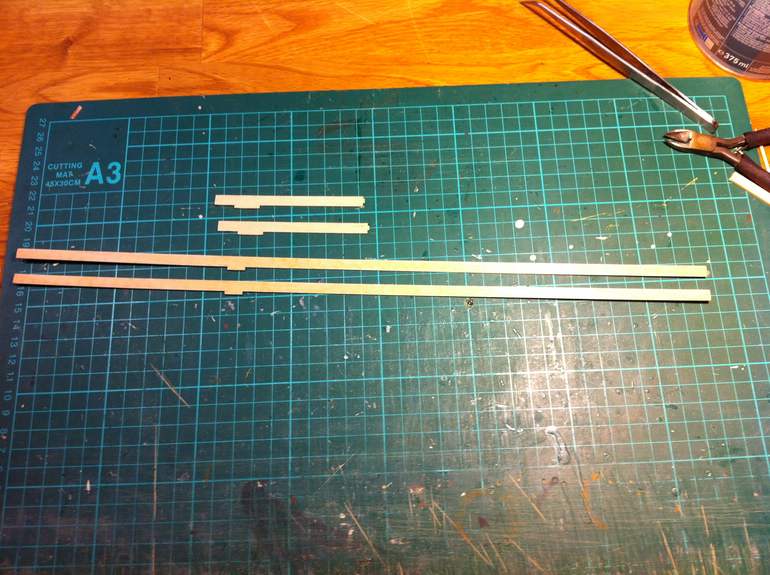

Zunächst wurden aus 0,7 mal 1,5mm Leisten die Umrandungen der Brückennocks
hergestellt und anschließend auf geleimt..
Dann habe ich noch zwei Balken aus 1,5 mal 1,5mm Leisten an der Brücke angebracht sowie
zwei Trennwände im Bereich des ersten Schornsteins eingezogen. Für die Beleuchtung habe
ich dann noch 6 Löcher a 9mm in das untere Deck gebohrt.
Nachdem auch für das Brückendach Zierleisten aus 0,7 mal 2,5mm Leisten angefertigt und aufgeleimt wurden,
habe ich die Dächer der Brückennocks und der Brücke auf geleimt.
Nachdem das Deck um den zweiten Schornstein mitsamt Treppenhaus- Lichtschacht angebracht war,
kam nun das Dach des 1. Klasse Gesellschaftszimmer an die Reihe.
Da dort ja der Bereich für die erste Klasse war habe ich dort noch 4 Spielflächen für Shuffleboard
aufgemalt. Die Passagiere sollten ja keine Langeweile haben.
Auf dem zweiten Bild einmal der Größenvergleich.

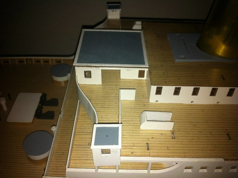

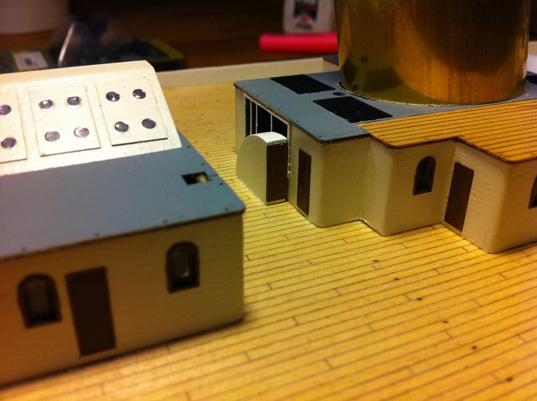

wie angekündigt geht es jetzt hier weiter.

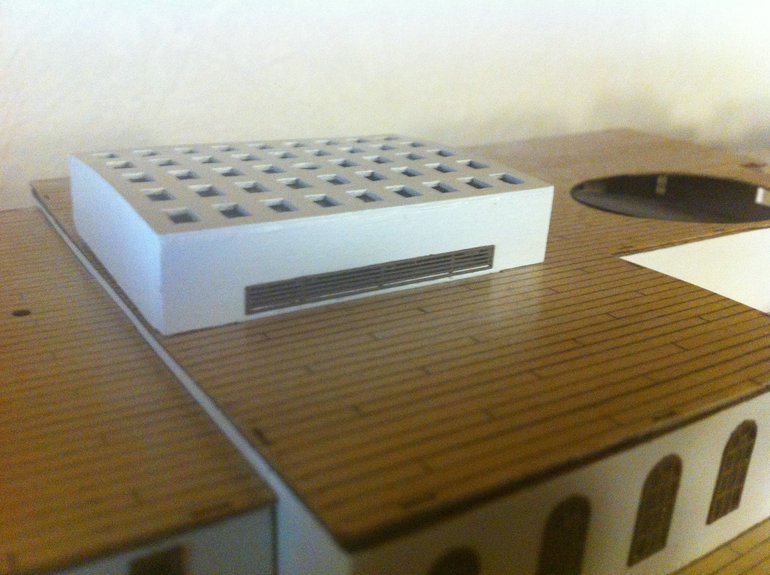

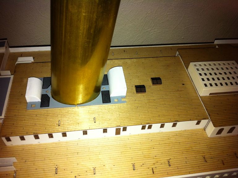

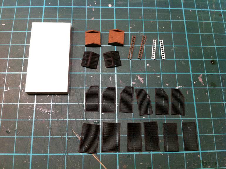

Zunächst wurden ein paar Löcher für die Beleuchtung gebohrt und dann die Aufbauten und die Decks an den Schornsteinen 3 und 4 festgeleimt.
Hier die nächsten Bauteile für die Lüftungskanäle.
Auf dem nächsten Bild die vormontierten Kanäle. Hier war es etwas schwierig die kleinen Teile richtig zu biegen.
Darunter sind die Abdeckgitter der Kanäle zu sehen. Alle Teile sind hier bereits grundiert.
Auf dem nächsten Foto sind noch die obersten Schanzkleider für das Lackieren vorbereitet.
Dann habe ich alles in Weiß lackiert und an den Lüftungsgittern schwarzes Netz angeklebt. Dazu habe ich Fliegengitter
benutzt, weil das beiliegende Netz in Weiß war und mir nicht so gefallen hat.
Dann ging es ans Montieren der Teile. Dabei musste ich leider feststellen, das hier die Passgenauigkeit nicht so gut war.
Also spachteln, feilen. schleifen und nachlackieren. Hier jetzt 3 Bilder der eingebauten Lüftungskanäle.
Und dann noch mal 2 Bilder etwas größer.
Als nächstes werde ich dann die Schanzkleider anbauen und die Teile auf dem nächsten Foto.
So, das war es schon für heute. Bald mehr.

Hallo Jürgen,
ich hoffe mal, dass Du die Schornsteine selbst noch nicht festgeklebt hast.
Das gäbe sonst arge Probleme bei der Komplettierung der Selbigen.
351
Freitag, 27. Januar 2017, 21:23
Nein,
die Schornsteine sind natürlich nur gesteckt. Sie müssen ja auch vorher
noch lackiert werden.

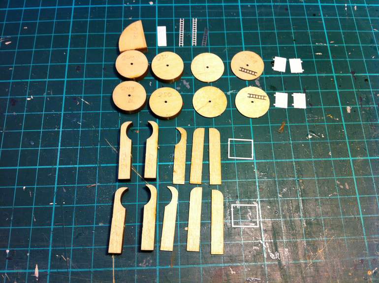

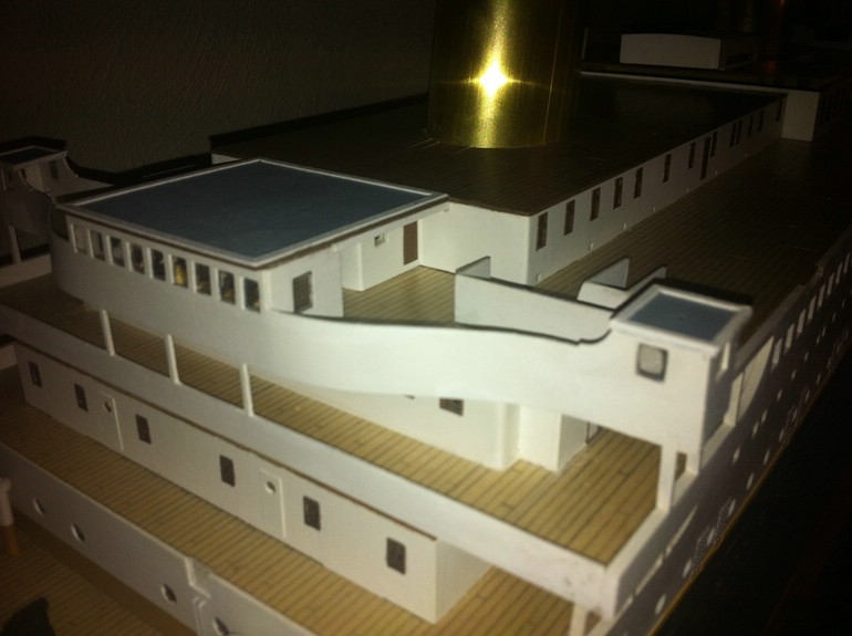

Dafür hier die nächsten kleinen Fortschritte.

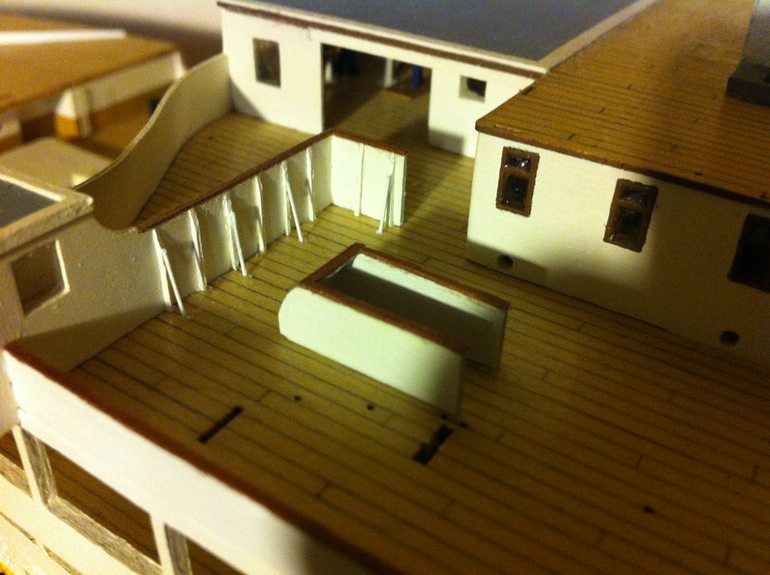

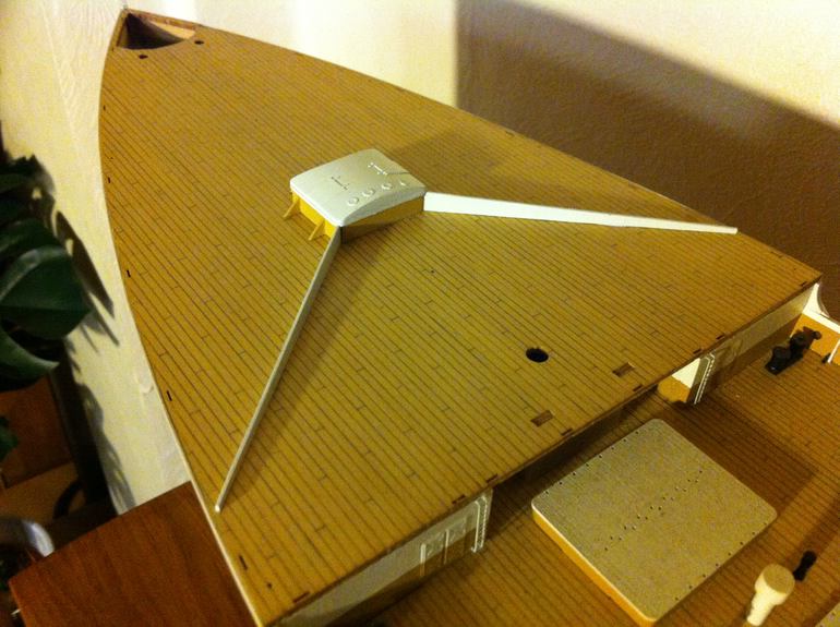

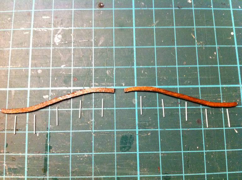

Als erstes habe ich die Schanzkleider montiert. An der Montagestelle muss aber noch gespachtelt werden
und auf den Innenseiten kommen noch ein paar Stützen hinzu.
Die nächsten Teile wurden dann lackiert. Leitern, Oberlichter der Offiziersquartiere und diverse Grätings, sowie
die Erhöhungsplatte für die Kompassplattform.
Dann habe ich alle Teile, außer die Plattform, an den entsprechenden Stellen festgeleimt.

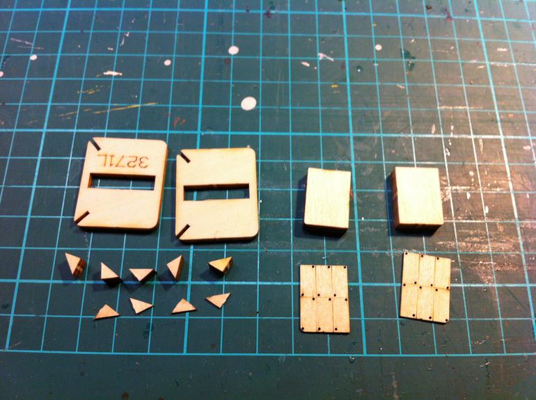

Und hier schon mal die nächsten Bauteile. Niedergang, Leitern, 2 Schächte und 2 Kransockel.
Mehr dazu demnächst.

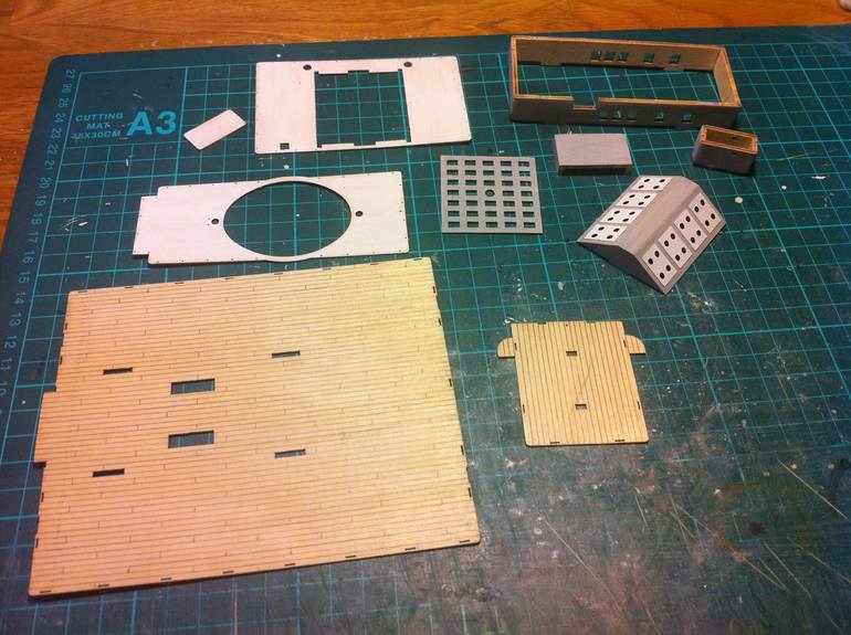

Mittwoch, 8. Februar 2017, 17:11
dann will ich hier mal weiter machen.
Hier die Übersicht der gebauten und lackierten Teile.
Diverse Leitern, die beiden Kransockel, 2 Schächte und ein Niedergang.
Und hier verbaut. Zunächst der Niedergang.
Dann einen Teil der Leitern und die Schächte, sowie unterhalb die beiden Sockel.
Sieht nach nicht viel aus, aber das lackieren hält doch ganz schön auf.

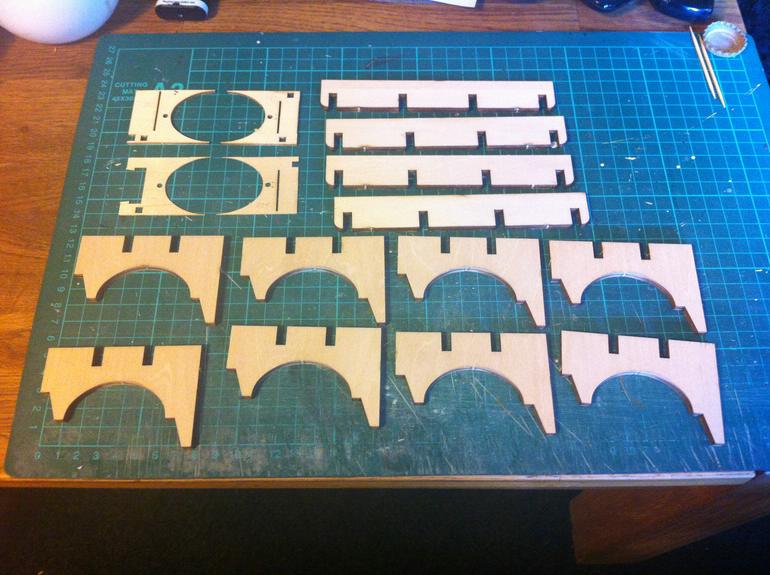

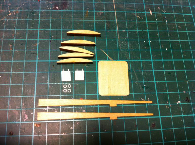

Und hier die nächsten Bauteile. Daraus sollen 3 Ladeluken entstehen.
Soviel für heute.

schönen Dank für die netten Kommentare. Ja, ich lasse mir schon Zeit mit dem Bauen.
Mir läuft ja nichts weg.
Hier nun ein paar weitere kleine Fortschritte.
Zu den schon gezeigten Bauteilen kamen die folgenden noch dazu.
Teile für die Abdeckung der Ladeluke 1 und 2 Wellenbrecher.
Zusammengebaut und lackiert sind die Bauteile auf dem nächsten Foto.
Und so sieht die Ladeluke und die Wellenbrecher montiert auf dem Vorderdeck aus.
Im hinteren Bereich wurden dann die anderen beiden Ladeluken und 2 Leitern angebracht. Hier sichtbar
die Backbordseite. Auf der Steuerbordseite sieht es genauso aus.

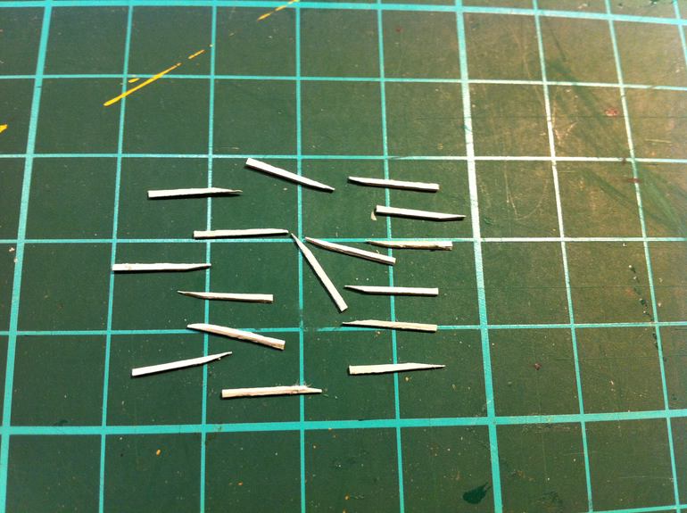

wie beim letzten Mal angekündigt habe ich mich mit den Relings im vorderen Bereich beschäftigt.
Aus 0,4mm Leisten habe ich Verstärkungen angefertigt.
Diese habe ich dann in 0,5cm Abständen angebracht.
Aus 0,3mm Messingdraht habe ich dann Stützen erstellt. Diese und den Handlauf, auch auf dem Niedergang,
wurden dann montiert.
Die gleiche Vorgehensweise habe ich dann am Schanzkleid auf der Backbordseite angewandt.
Die Abstände hier sind 1,0cm. Hier das Foto dazu.

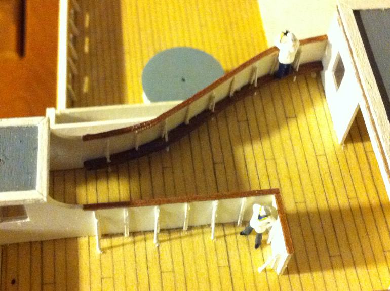

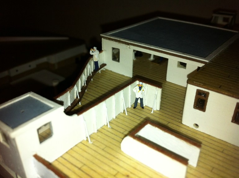

Als nächstes kam dann die Brückenreling dran. Dazu wurden diese Teile angefertigt.
Für den Größenvergleich habe ich mal 2 Leute aus der Mannschaft aufgestellt. Ich glaube die Relation passt.
Angebaut ergibt sich folgendes.
Und hier noch mal 2 Bilder mit Blitz aufgenommen. Da erkennt man glaube ich die Konturen etwas besser.
Natürlich habe ich die gleichen Bauschritte auch auf der Steuerbordseite durchgeführt.
