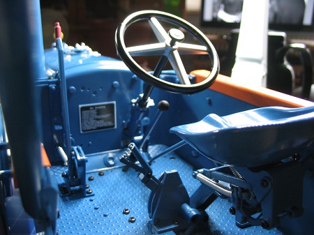

zwei Dinge fallen mir auf: Du hast die Verbindungsstange der Seilwindenbremse nicht befestigt und Du hast die Speigel nicht verbaut. Gibt es Gründe dafür?
Grüße Axel
333
Sonntag, 31. Juli 2016, 05:00
Hallo Axel. :wink:
Das mit der Bremse habe ich erst bemerkt, nachdem ich das Foto eingestellt hatte. Da hatte ich schon alles wieder weg- und aufgeräumt. Mach ich bei der
nächsten Gelegenheit.

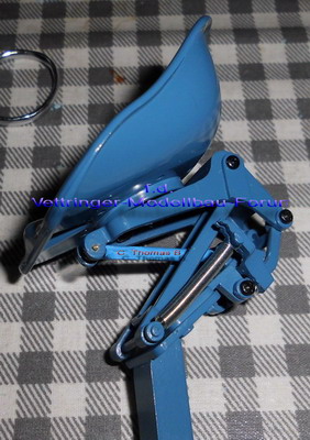

337
Montag, 1. August 2016, 01:18
zu Beitrag 338...
... ein Bild...
Mit freundlichem Gruß Thomas B
338
Montag, 1. August 2016, 08:04
Danke Thomas, ich bin mit meinem Baufortschritt wegen der Lieferausfälle Ende letzten Jahres etwas zurück. So habe ich den Vorteil, von Euren Nachbesserungen zu profitieren. Ich werde es daher ähnlich machen.
Gruß Axel

Auf die Anregung hin habe ich meinen Sitz auch umgebaut. Statt des Dämpfers sind bei mir Federn eingebaut worden.
Federt wunderbar und kann nicht nach oben weg klappen. In wenigen Stunden kommen die neuen Teile mit dem Lenkrad,
da bleibt die Frage offen, ob wir den Anschmiss des Lanz mittels Lenkrad nicht auch nach bauen würden. Ich glaub nicht,
das von Seitens Hachette in der Richtung etwas passiert. 8| :nixweis:
Viele Grüße Bernd. :pc: :party:

mit den Federn ist eine praktikable Idee. Ich habe beim Oldtimer-Treff gestern ein Bild des Originals gemacht, welches ich nicht vorenthalten will. Mit der Schwungradachse zur Lenkradaufnahme würde ich noch die andere Seite abwarten. Die Öffnung wird bei den Platzverhältnissen nicht so tief sein, sollte aber auch eine solche Achse zur Lenkradaufnahme besitzen.
Axel

Bei mein Opas Bulldog ist der Sitzstossdämpfer kaputt gegangen. Da die Lieferung des Neuen so lange dauerte, baute mein Opa zwei Federn ein,
die den selben Dienst taten. Mein Opa war zufrieden und er tobte mit dem Trecker wieder auf die Wiesen. Als lange Zeit später der Dämpfer da war,
hatte sich mein Opa an die Federn gewöhnt und hat sie behalten. Dort hängen sie heute noch. :lol: :abhau: :D

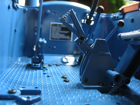

Mit der heutigen 47. Lieferung kamen 40 Gramm daher. :( Und da fängt der Zirkus auch schon an.
Zirkus 1 ist der Lenkstock und die Lenkstock-Klinke.
Beim Vorbohren mittels einer IP-Schraube Schraubenkopf abgedreht. Gott sei Dank beides wieder entfernen können. Dabei hat der Lenkstock minimal gelitten,
aber alles wieder zurecht gebogen. Als ich beide Schrauben eingesetzt hatte, ließ sich die Klinke nicht mehr bewegen. Um es abzukürzen, die Klinke netter
weise aus Metall, so daß sie ganz blieb, bei der vorigen Operation. Da das Loch der Klinke zu eng war, habe ich es erst auf 1,5mm, wenig später auf 2mm
aufgebohrt, damit die Schraube durchging, ohne sie einzuquetschen. Der fertig installierte Lenkstock flattert wie eine Fahne um die Stange. Nachdem das Steuer
eingesetzt wurde und mit der Klinke gesichert war, war trotzdem keine Festigkeit vorhanden. Dazu der komische Hupknopf, bei dem man aufpassen muß, das er
nicht verloren geht. Alles Murks.
Zirkus 2 Ausprobieren der Lenkung beim Schieben des Treckers. In der Steuersäule mit Zahnrad (14H) befindet sich rundes Loch mit einer geraden Stelle im Kreis.
So wie heutzutage sehr viele Lenkräder/Steuerräder in unsere Fahrzeugen aussehen. Damit man auch mit einen überhöhten Magen hinter dem Lenkrad Platz finden
kann. Das Gegenstück dazu ist die heutige Steuerwelle (47B).
Als nun wie gesagt alles installiert war und die Lenkung funktionierte, gings los. Trecker genommen und auf dem Fußboden geschoben, dabei hin und her gelenkt.
Nach drei bis vier Kurven drehte das Lenkrad durch!!!!! Alles untersucht. Zuerst nicht wildes gefunden. Als ich dann aber mit einer Taschenlampe von oben in die
Steuersäule mit Zahnrad leuchtete, sah ich das Dilemma. Die Steuersäule, in der die Steuerwelle eingriff, war gerissen. Nix mehr zu machen.
Tschiiää nun, was machen? Neues Teil (Heft 14) bestellen oder so lassen??? Muß ich erst mal ne Nacht drüber schlafen. :( :( :( :( :( :trost:
Viele Grüße Bernd. :huh: ;( :cracy:

Die Schraube auf der Klinkenseite ist bei mir auch abgerissen, steckt aber so günstig das sich alles bewegen lässt. Bleibt so.
Das mit der lenkung habe ich auch getestet, habe sehr großes spiel in der Technik
Ich lasse das auch so.
Bei einem Standmodell mag das gehen. Es ist ja ganz schön aufwändig das Teil zu tauschen
In der neuen Vorschau sind noch keine Räder zu sehen, aber auch keine Grubberteile
Gruß Fredo

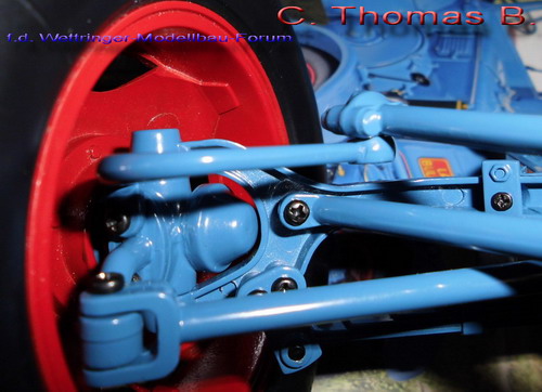

die Lenkung ist von vorne bis hinten absoluter " Bockmist ".
Das fängt mit dem Lenkhebel an der Vorderachse an, ist nur mit einer Schraube befestigt, löst sich garantiert sehr schnell.
Um die Schraube wieder fest zu ziehen muß das linke Vorderrad ab.
Dann die Hebelei unter dem Traktor, sieht stabil aus, hat aber bei jeder Verbindung Spiel ohne Ende, gibt einen riesen " Totweg " in der Lenkung.
Dann das " Lenkgetriebe " riesenaufwand für nix. Die resultierende Übersetzung ist gleich null.
Jetzt noch das Problem Lenkrad, Steuerwelle und Lenkstock, wieder viel toter Gang.
Da jetzt durch alle Probleme zusammen sich ein ganz kleiner Lenkradwinkel für den ganzen Lenkweg ergibt, treten da große Kräfte auf, die einen Defekt sofort nach sich ziehen.
Fehlkonstrucktion von vorne bis hinten. Schulnote Ungenügend - .
Es ist eben nur ein Standmodell.
Gruß Uli. :party: :prost: :!!

in Bezug auf die Lenkung kann ich bei mir keine Probleme feststellen! Kein Spiel, kein großer Kraftaufwand und das Lenkgetriebe funktioniert einwandfrei! Kann ich also so nicht ganz nachvollziehen und ich glaube kaum, dass ich andere Bauteile erhalten habe, als Ihr ...
...wenn Ihr Hilfe benötigt, fragt, ich versuche dann bei Eurer Aufgabenstellung zu helfen.

Lenkung - warum funktioniert das nicht so, wie ich es mir vorstelle, vorgestellt habe...???
Guten Abend,
Liebe/r Leserin und Leser dieses Bauberichtes, es hilft (uns) Euch doch nicht weiter, wenn wir nur jammern, in Bezug auf die Lenkung des "Spielzeug"-Modelles!
So darf ich jetzt versuchen Euch eine kleine Hilfe anzubieten, wo ich mir jetzt schon sicher bin, was kommen wird: OCH NEEE ---nä; --alles wieder zerlegen? NEIN -das mache ich nicht!!!
HERZLICHEN GLÜCHWUNSCH liebe/r Schrauber/in. Du hast ein Modell auf Deinem Montageplatz, das Du noch mal auseinander nehmen kannst und nicht aufwendig Klebungen lösen musst...
Zeit? Hast Du doch zwischen den Lieferungen mehr als genug, denn es kann ja in der Regel nicht schnell genug gehen! Morgens die Bauteile vom Zeitschriftenhändler gekauft, 5 Minuten später bereits verbaut! Viel anders sieht es bei den Abo-Beziehern dann aber auch nicht aus... Mittags erhalten, Abends 4 Ausgaben verschraubt und schon mal tüchtig im Forum "Luft" machen... heißa :bang: ICH BIN DER ERSTE, der sich hier "Luft" verschafft .... (bitte diese Zeilen auch mit dem entsprechenden Humor, bzw. ironischen Unterton lesen) Klar! In der Gemeinschaft meckern, bringt auch viel mehr SPASS, als alleine am Montagetisch... ;) Nun aber endlich mal zur Lösung der Aufgabenstellung!
"It began in africa..."
Nein! Es begann mit Bauausgabe 4;-Bild 12! Achse und Radlager. Die beiden Schrauben "BM" sollen das Achslager halten, auch, wenn es sich bewegt! Lack, wird von mir entfernt, wo die Schrauben dann im Drehpunkt angezogen werden, oder entsprechend bewegliche Bauteil-Auflager an einander reiben. Sekundenkleber sichert den Schraubenkopf gegen selbsttätiges Lösen bei Bewegung = Krafteinfluss. (Ein Lösen der Schraubensicherung ist mittels Wärmeeinfluss leicht möglich-z.B. durch Erwärmen des Schraubenkopfes, mittels Lötkolbenspitze.)Generell wird, wo sich bewegliche Bauteile berühren, oder aneinander Reiben von der Lackierung befreit- dazu mehr mit Ausgabe 14-15.
Bauausgabe 6: "Lenkschenkel 6A; Flansch-Anlagefläche vom Lack gereinigt (metallisch blank), dann die Schrauben eingesetzt und gesichert! Bild 07 = Schrauben gesichert- weil bewegliche Bauteile!
Ausgabe 7: Bauteile 7B und 7C sollen montiert werden! Wird prov. auch umgesetzt, aber warten auf Folgebauteile! Also Schraubverbindungen noch nicht sichern!
Hier der Baufortschritt bis Ausgabe 7. Auch die Vorderradaufnahme wurde modifiziert, ist aber z.Zt. nicht Thema!
Da es sich hier im weitesgehenden um bewegliche Bauteile handelt, an die man noch sehr leicht herankommt, prüfe mal, wie sich die Beweglichkeit der Baugruppen bei Dir gestalten?! Möglichst geringes Toleranz-Spiel, aber dennoch feste Schraubverbindungen, bei guter Beweglichkeit (leichtgängig) der Bauteile !
Weiter geht es dann mit den Ausgaben 14/ 15, falls keine Fragen aufkommen...
Mit freundlichen Grüßen Thomas B

Donnerstag, 4. August 2016, 22:29
Lenkung - warum funktioniert das nicht so, wie ich es mir vorstelle, vorgestellt habe...??? (2)
Mit Bauausgabe 14 erhält der/ die Schrauber/ -in die Bauteile ALLEN Übels!!!
Dabei können die Bauteile gar nichts dafür( naiv gelesen)?! Des Übels Kern liegt also irgendwo zwischen Ausgabe 7 und Ausgabe 15!
Es hat mich jetzt doch etwas mehr Zeit gekostet, als im Vorwege geplant, aber jetzt habe ich die "Geschichte angefangen, nun wird es auch durchgezogen.
Also- die Zahnräder sind schon mal für die Aufgabenstellung -funktionierende Lenkung geeignet! Ist ja schon mal positiv- Odaaaa?! Bauteile 14D, 14 F -da ändern wir auch nix dran! 14 G -HM ?( fasse es schon mal ins Auge... //14 A= besitzt etwas Spiel!!! ..behalte es auch mal im Auge... ;)
Wie??? Du möchtest jetzt schon am liebsten losmeckern? Warte noch! Ich gebe Dir rechtzeitig -BESCHEID!
Schritt ZWEI zur funktionierenden LENKUNG:
Überprüfe mal die Zapfenverbindung von Bauteil "7B" (Ausgabe 7) zu Bauteil "14 A" (Ausgabe 14) ...hier ist bereits ein erhebliches Spiel vorhanden!
... diese Toleranzspiel kann mittels eines dünnen Blechstreifen (ausgediente Bonbon-Dose) verringert werden! Natürlich habe ich die Verbindung wieder entsprechend mit einer Schraubensicherung versehen, wie bereits angemerkt; es macht aber auch nichts, wenn entsprechend Sekundenkleber in die Zapfenführung gelangt... ;) :wink:
Die Lenkung funktioniert Immer noch nicht wie erhofft????!
Herzlichen Glückwunsch- Du erinnerst dich?! Du Darfst schrauben; aber vorerst nur gewisse Verbindungen wieder lösen, damit Du dann an den Getriebekasten für das Lenkgetriebe heran kommst. Du hast es zusammen gesetzt, ergo bekommst Du es auch wieder zerlegt! Tipp: Die gelösten Schrauben kurz mit einer Umdrehung wieder in das Gewindeloch einsetzen- hilft gegen verlieren und suchen der richtigen Schraube.... ;( :wink:
Fragen?.....
