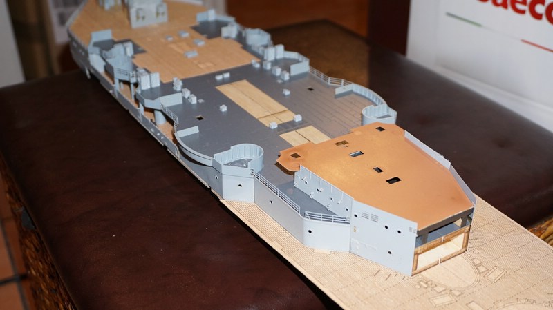

Neueste Info in Sachen Bodenfarbe auf dem Kommandoturm,
Unser Modelbaukollege Olaf ( Prien ) war so nett, mir die nötigen Informationen zwecks der Farbgestaltung des Kommandoturmbodens zur Verfügung zu stellen. Er ist der Meinung das RAL 1011 der Farbe ziemlich nahe kommt und deshalb habe ich im Sockelshop diese Farbe " corticene " bestellt.
Danke Olaf... :hand:

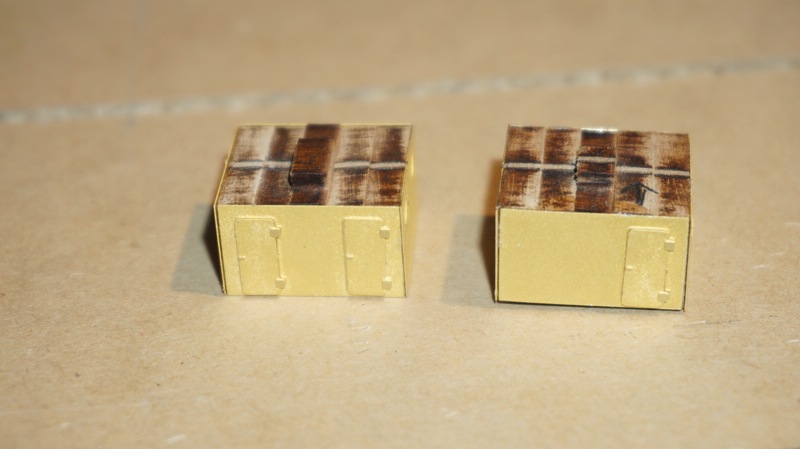

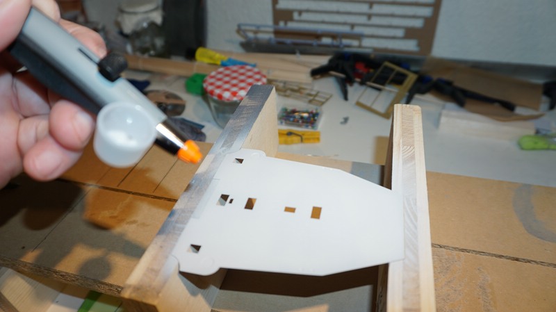

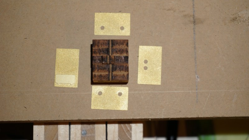

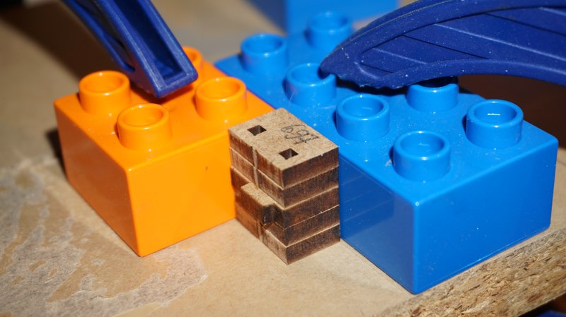

Update No.7 ...
Heute kam die Farbe " corticene " vom Sockelshop, sehr schnelle Lieferung... :ok: :ok:
Ausserdem habe ich noch ein paar Holzteile von der Ausgabe 120 für den conning tower ( Kommandoturm ) zusammen geklebt und mit Ätzteilen verkleidet....
Bevor ich die beiden Teile Lacke werden noch die Kanten beigeschliffen....
Grüsse aus RÜSSELSHEIM

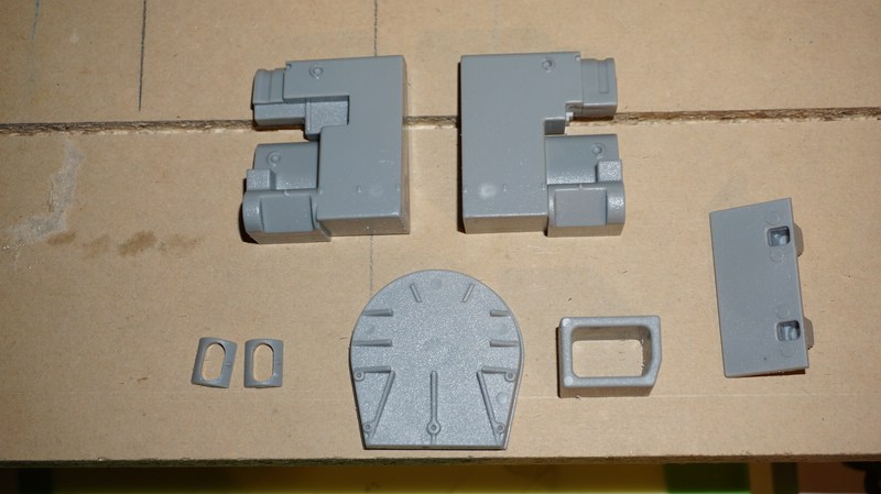

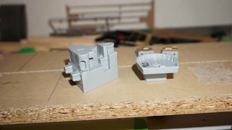

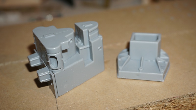

So, jetzt wenden wir uns mal einigen Plasteteilen zu...........
Ausgabe 122 enthält einige Teile für die " searchlight turrets " und eine Plattform für ne " pom pom gun ". Diese Bauteile kommen achtern auf das abnehmbare Mitteldeck...
Falls sich jemand fragt was eine Pom Pom Gun ist : Es ist ein leichtes 40mm Flugabwehr Geschütz mit einer vier bis achtfachen Lafette, die eine zeitlich versetzte Schussfolge der einzelnen Rohre hat und deshalb von den Soldaten Pom Pom genannt wurde........
Beim zusammenkleben der Plasteteile entstehen trotz peniblem anpassen immer noch Spalte die das Bild verschandeln. Abhilfe : Ich erinnerte mich an einen Tip von Olaf ( Prien ) der sagte: Nimm Giessastreste, gib sie in ein verschliessbares Glas, dann etwas Ethylacetat drauf, stehen lassen, es löst sich auf zu einem Brei und diese in die Spalte schmieren, wenn trocken beischleifen... Danke Olaf...

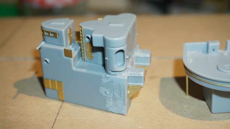

346
Sonntag, 15. Mai 2016, 21:12
Peter,
Hilfe :(
Was ist Giessastreste?
Translation bitte.
Gruße aus die Niederlande, Reinhart; :kaffee:

347
Sonntag, 15. Mai 2016, 22:57
@Reinhart
Gießastreste sind die Plaste-Bäume, an denen die Formteile von Plastik-Modellen hängen. Die musst Du zerkleinern, in ein verschließbares Glas geben und etwas Ethylacetat dazu geben.
Das Ethylacetat löst den Kunststoff auf und Du erhälst eine homogene Paste, mit der Du Spalten und Risse auffüllen kannst. Der 1A Tipp war von Olaf und funzt einwandfrei. :ok:
Am unteren Bild von Peter kannst Du sehen, dass der Spalt damit geschlossen wurde.
Grüße aus Krefeld, Rolf :ok:

Guuude Morsche ihr zwei.....
Danke Rolf, besser hätte ich es nicht erklären können, sicherlich gibt es mehrere Urheber die diese Technik anwenden, aber Olaf ( Prien ) hat mich damals bei U-96 "conning tower" auf diese Technik aufmerksam gemacht.
Reinhart, kannste ruhig in dein Repertoire mit aufnehmen, ist ne geschmeidige Technik, kannste aber auch als Klebstoff verwenden, hält wie Bolle...........

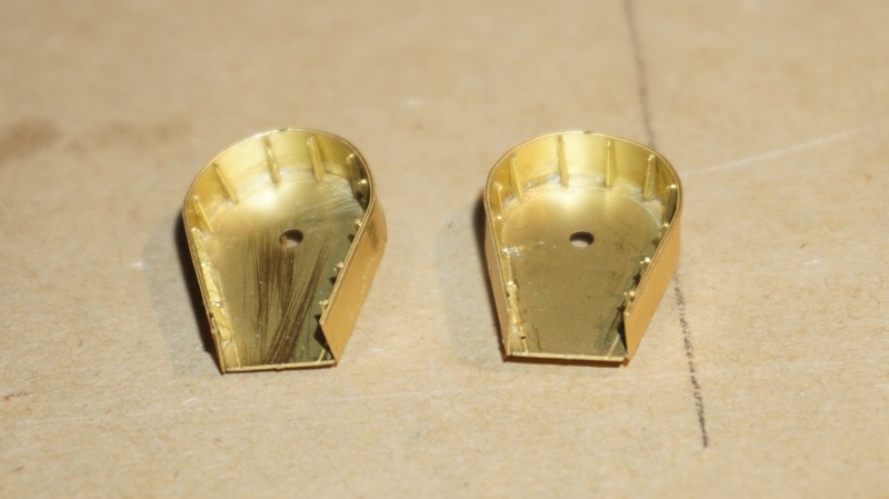

Das heutige Update beinhaltet........
Die Plattform für das Pom Pom Geschütz und das "searchlight turret" werden mit Ätzteilen versehen...... Als nächste Aktion habe ich die Plattform für das untere "conning tower" grundiert und anschliessend mit der corticene Farbe gebrushed.....
