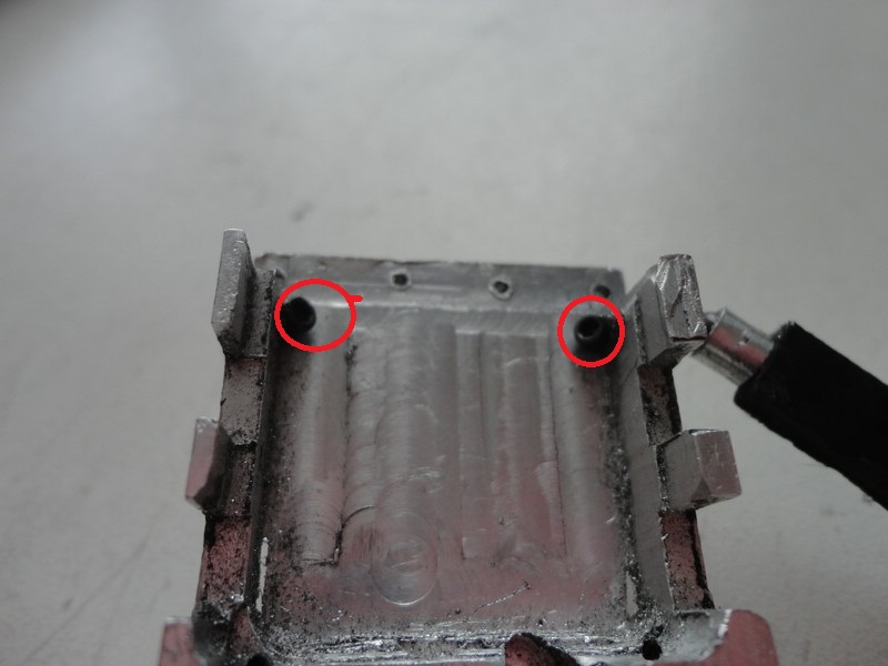

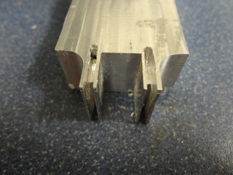

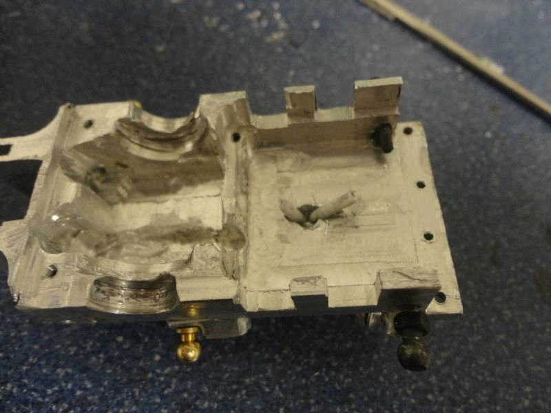

Danach wurde das Getriebe wieder provisorisch zusammengebaut (Allerdings ohne Differential) und die Bohrungen für die Antriebswellen gesetzt, bzw. die vorhandenen Bohrungen erweitert.
Die Bohrungen wurden auf 10 mm mit dem Fräser aufgeweitet:
Ich habe hier den Fräser benutzt um die Bohrungen aufzuweiten, damit ich die Tiefe der Löcher exakt kontrollieren konnte. Dies ist deshalb wichtig, damit im Getriebe ein kleiner Steg übrig bleibt, der das Differential seitlich stabilisert.
Zur Veranschaulichung habe ich mal in das Getriebe hinein fotografiert, damit diese Stege zu sehen sind:
und von der Seite:
Und nochmal die Getriebeunterseite:
Anschließend wurden die Bohrungen auf 11mm Durchmesser aufgeweitet - hier war Fingerspitzengefühl verlangt, damit ich die dünnen Stege (0,2mm) nicht versehentlich durchbohre - ist mir aber, glaube ich, ganz gut gelungen:
und die andere Seite wurde natürlich entsprechend behandelt:

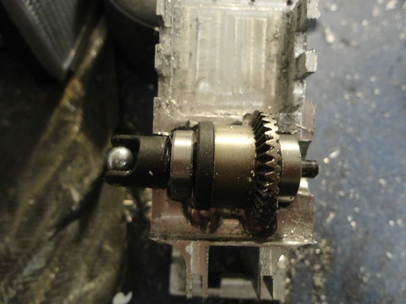

Dann ging´s an die Stellproben. Zuerst habe ich das Differential eingebaut und überprüft, ob die Position der Bohrungen stimmt:
Dann habe ich die Hülsen an das Differential angebaut, die die Antriebsknochen aufnehmen und überprüft, ob der Lauf des Differentials gegeben ist:
Dann wurden beide Antriebsknochen eingebaut und erneut die Passung überprüft:
Zuerst die linke Seite:
Und dann die rechte Seite:
Dann habe ich die Räder anmontiert - also die Achsen auf die Antriebsknochen gesteckt, um die Spurbreite zu überprüfen und einfach mal zu sehen wie es denn aussieht:
Und das Getriebe habe ich bei der Gelegenheit auch ausgerichtet und nochmal alles kurz so positioniert, wie es in etwa später auch verbaut wird.

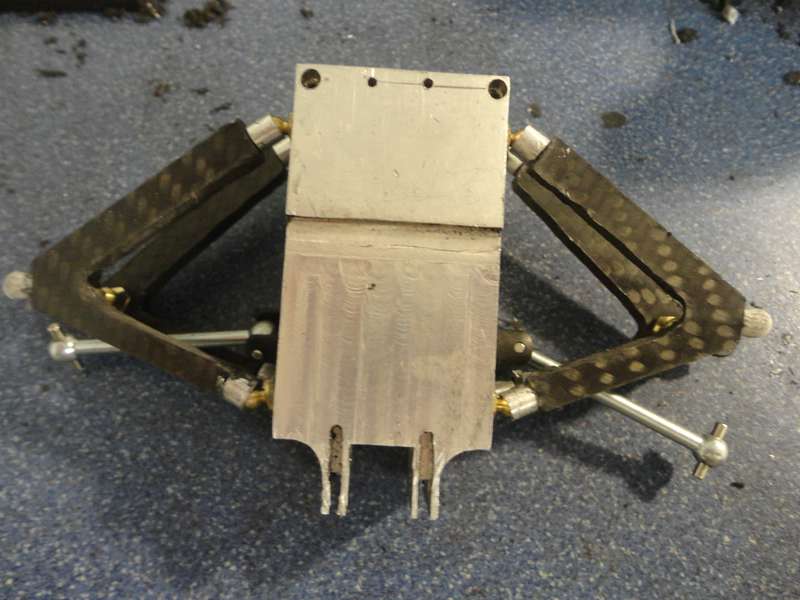

Dafür habe zuerst die schwierigsten Bauteile gefertigt, nämlich die unteren Querlenker. Das Problem an diesen Bauteilen ist die Position: Sie müssen möglichst tief verbaut werden, allerdings bleibt vor allem am hinteren Ende des Getriebes dafür wenig Platz. Ich habe versucht das mal zu illustrieren:
Eine Schwierigkeit war natürlich die Position an sich - allerdings dar kleinere Problem, ich konnte da mit Bildern als Vorlage arbeiten.
Deshalb waren auch die Abmessungen kein Problem - ich hatte diese Querlenker bereits gefertigt - mich jetzt allerdings dazu entschlossen sie neu zu bauen.

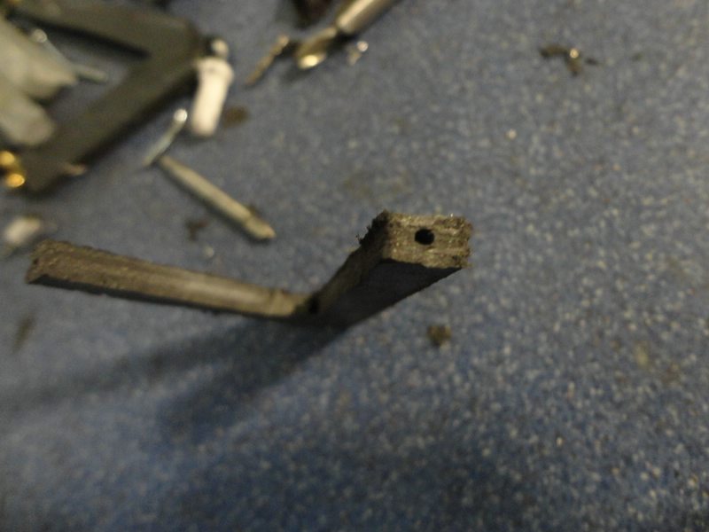

Dafür habe ich zuerst die Außenform aus 4mm starkem CFK- Blech herausgeschnitten:
und die Kanten in Form gebracht:
Auf dem Bild sind auch die Kugelkopfpfannen zu sehen, die in den Querlenkern verbaut werden sollen.
Danach wurden die Aussparungen vorbereitet, in denen die Kugelkopfpfannen versenkt werden sollen. Zudem wurden auch 1,6mm Löcher in die Querlenker gebohrt, durch die mit Hilfe einer M2 Schraube, die Kugelkopfpfannen fixiert werden.
Anschließend wurde das Innere der Querlenker ausgefräst und die Gewinde für die M2 Befestigungsschraube geschnitten:
Und natürlich wurden die Aussparungen für die Kugelkopfpfannen erweitert:
Die restlichen Arbeiten bestehen aus dem Anpassen der Kugelkopfpfannen in die Querlenker und die Montage der Kugelköpfe.

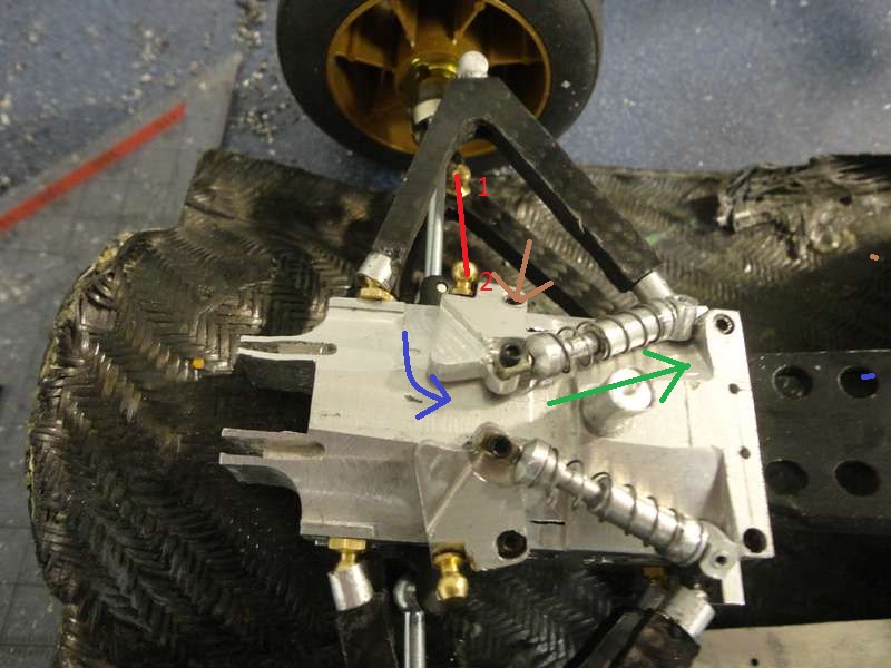

Die nächste Schwierigkeit war die Befestigung der Querlenker am Getriebe - eine Plastikkugelkopfpfanne einbauen ging nicht, weil dafür einfach nicht genug Platz zur Verfügung steht.
Alternative: Einfach eine Kugelkopfpfanne selbst bauen. Das Problem ist nämlich die Ausrichtung der Verschraubung diese Pfannen. Die Plastikteile erlauben einen Einbau, bei dem die Verschraubungen um 90 Grad verdreht sind:
Mit den Roten Pfeilen sind jeweils die Verschraubungen gekennzeichnet.
Was ich allerdings benötige ist eine Ausrichtung der Verschraubungen auf einer Achse:
Also habe ich mich einfach mal daran gemacht mir eine solche Kugelkopfpfanne selbst zu bauen:

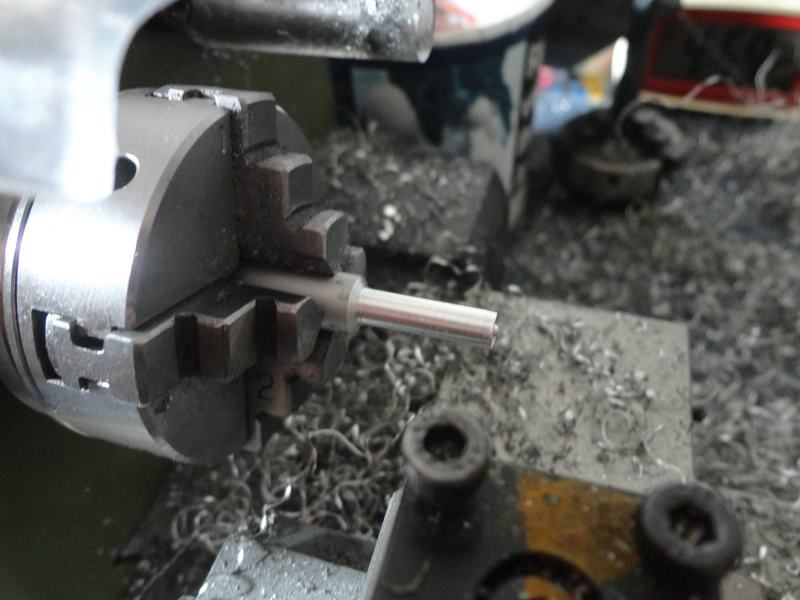

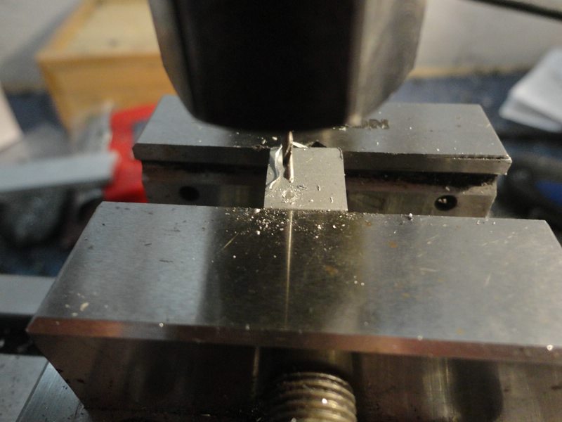

1. Versuch Stahl:

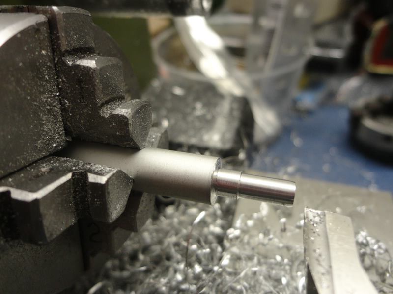

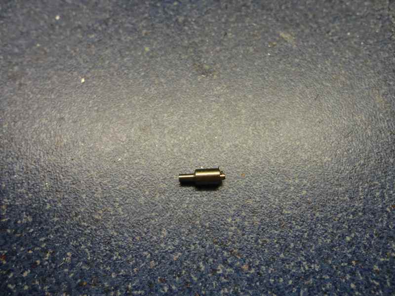

Erster Schritt - Ein Rundeisen Plandrehen und auf etwa 5mm Länge auf Durchmesser 1,6 mm für ein Gewinde drehen:
Dann wurde der Rest des Rundstabes auf 4,5 mm Durchmesser gedreht:
und auf Gesamtlänge 10mm abgestochen:
Und dann wurde das Gewinde in den dünneren Teil hineingeschnitten:
Gut bis hierhin: Festigkeit top- Problem: Der Stahl hat meinen Kugelfräser ruiniert und es war kaum möglich überhaupt die Hohlkugel ins Material zu bekommen.
Deshalb:

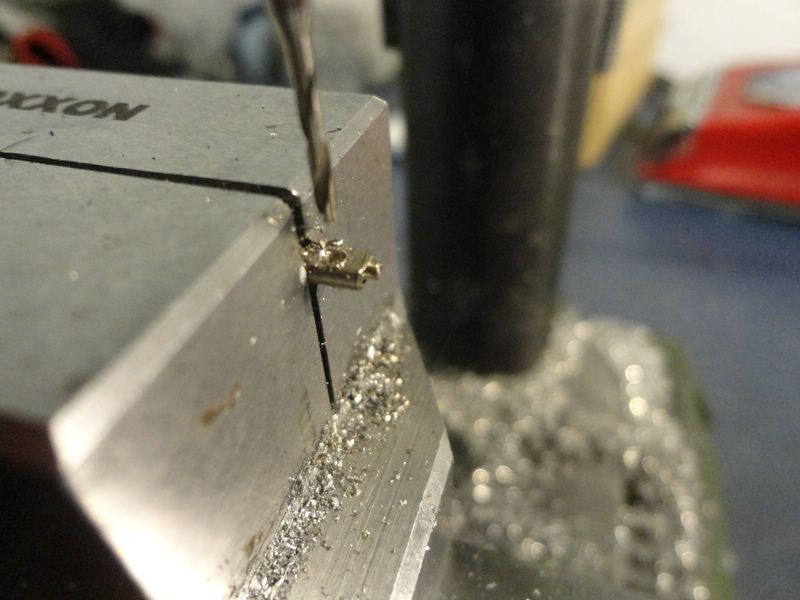

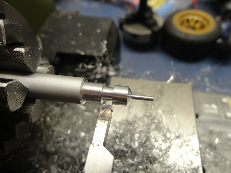

2. Versuch Aluminium:

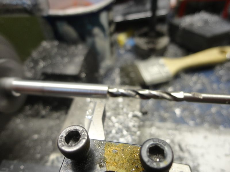

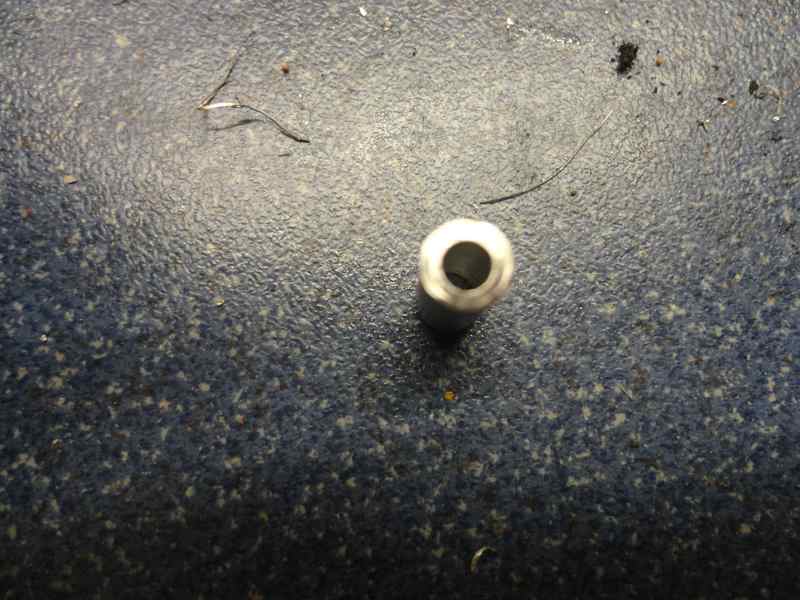

Zuerst wurde wieder ein kleinerer Durchmesser fürs Gewinde und ein etwas dickerer für die Hohlkugel gefräst und dann abgestochen:
als nächstes habe ich dann versucht mit der Fräse die Hohlkugeln zu fertigen. Die Überlegung dabei- Wenn ich die Bauteile in den Teileapparat spanne, kann ich die Hohlkugeln auf Maß fertigen, weil ich die Bauteile bequem und genau verschieben kann. Eine Schwierigkeit, die ich nämlich noch zu lösen hatte: Durchmesser Fräser: 3mm Durchmesser Kugelkopf: 3,4mm
Also erster Versuch mit der Fräse:
Das hat nur so halbwegs geklappt, da ich (aus Faulheit) den Steg, der beim Abstechen entstanden ist stehen gelassen hatte. Zudem ist die Fräse von der Leistung her an die Grenzen gekommen...

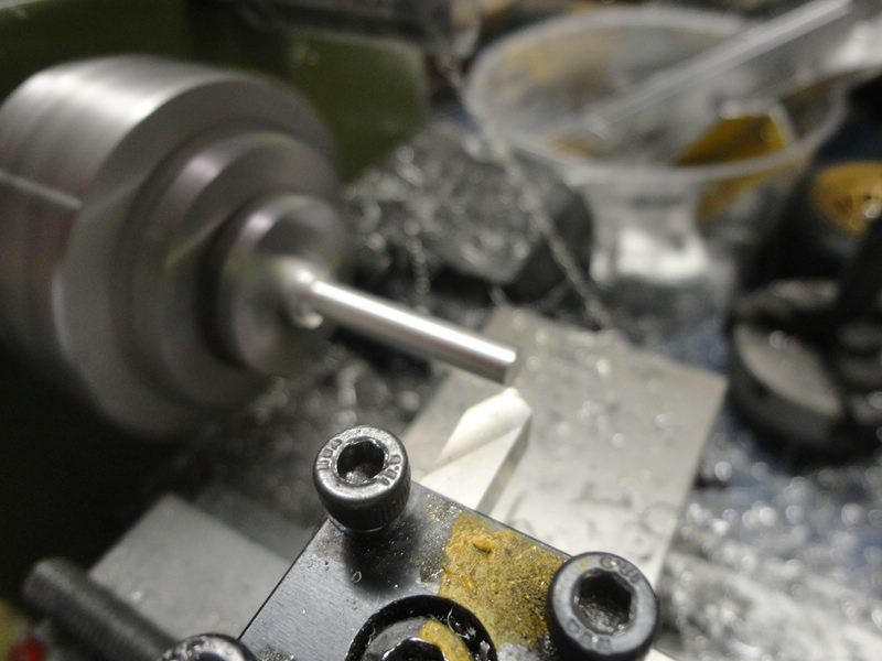

Also habe als nächstes den Steg abgeknipst:
und dann abgedreht:
Nachdem ich das Bauteil schon einmal in der Drehbank hatte und die deutlich mehr Leistung hat, als die Fräse habe ich dann diesen Weg eingeschlagen. Also den Fräser in den Reitstock gespannt und losgelegt:
Und siehe da - es hat ganz gut funktioniert:
Das Aufweiten der Hohlkugel auf Maß, habe ich dann mit dem Dremel ausgeführt - hier ist das Ergebnis:
Und en detail beide Kugelkopfpfannen, mit Gewinde und einem montierten Kugelkopf, der zur Veranschaulichung der Funktion verdreht ist:

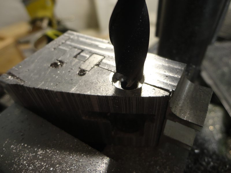

Ich habe die mit der Drehmaschine bearbeiteten Kugelkopfpfannen-Rohlinge aus der Drehmaschine befreit und in den Teileapparat der Fräse eingespannt:
Die Überlegung dahinter: Wenn ich das Bauteil ein wenig verschiebe und anschließend im Teileapparat drehe, sollte ich die vorgefertigte Kugel auf das erforderliche Maß ausweiten können- präzise und vor allem gleichmäßig.
Also gesagt getan:
1. Bauteil zentrisch einspannen - zuvor musste natürlich der Teileapparat auf die Fräse ausgerichtet werden.
Danach den Koordinatentisch um das gewünschte Maß verschieben - in dem Fall waren es 0,4mm - also sollte die Kugelkopfpfanne um 0,8mm ausgeweitet werden.
Und danach dann Fräsen und das Backenfutter des Teileapparats vorsichtig drehen:
Und dann natürlich langsam die Kugelform herausarbeiten - also im oberen Bereich der Kugelkopfpfanne wurde der Durchmesser verringert:

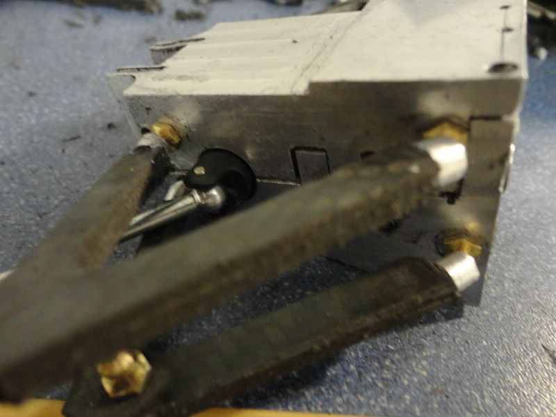

Als nächstes wurden dann die Befestigungspunkte der Radaufhängung am Getriebe festgelegt - der erste Punkt war recht schnell gefunden - so weit in Richtung Fahrzeugheck und so tief wie möglich:
Dann wurden die Kugelköpfe montiert:
Danach habe ich die Querlenker vorbereitet - zuerst habe ich natürlich die Bohrungen gesetzt, um Kugelköpfe einsetzen zu können:
danach kamen Bohrung und Gewinde für die Kugelkopfpfannen dran:

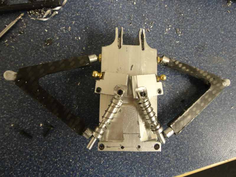

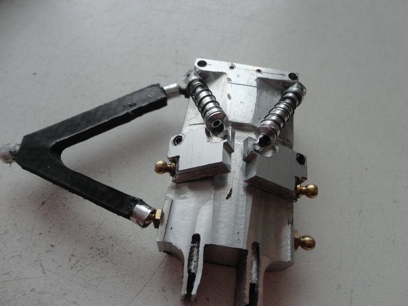

Dann konnte ich die Querlenker am hinteren Befestigungspunkt provisorisch einbauen und die bereits verbauten Kugelköpfe wie einen Zirkel zum Anzeichnen verwenden - dann blieb nur noch die Bestimmung des Bohrpunktes durch das Festlegen der Höhe :
Danach habe ich dann noch die Kugelköpfe in Richtung Radträger an die Querlenker angepasst:
Dafür musste zunächst die dafür vorgesehene Bohrung etwas aufgeweitet werden:
Dann hab ich die Fassungen der Kugelköpfe ein wenig abgeschliffen:
und eingebaut:
Und zum Abschluss habe ich die Querlenker zum Test provisorisch eingebaut:
und nochmal im Detail:
Ich bin mir allerdings noch nicht ganz sicher, ob ich das so belasse - die alternative wäre auf die zugekauften Kugelkopfpfannen aus Plastik zurück zu greifen - denn wenn man genau hinschaut ergibt sich ein Problem mit dieser Konstruktion- die Querlenker werden im Moment zu breit, da die Befestigung jeweils ca 4 mm aufträgt. Eine Lösungsmöglichkeit wäre es natürlich die Querlenker entsprechend zu kürzen - letzten Endes kein Problem - oder eben nochmal an den Befestigungen zu arbeiten.

Nachdem ich ja am Ende des letzten Postings bemerkt hatte, dass die Dimensionen der unteren Querlenker noch nicht so ganz passen - habe ich den angesprochenen Fehler natürlich korrigiert.
Zuerst habe ich meine Vorlagen (Also Bilder des Originals aus den Tiefen des Internets) bemüht und bei näherem Hinsehen ist mir aufgefallen, dass bei meinen Querlenkern so nicht nur die Spurweite nicht passt, sondern auch die Anlenkpunkte am Getriebe nicht richtig sind. Zwar passen die hinteren Anlenkpunkte am Ende des Getriebes ganz gut, allerdings sind die Querlenker wesentlich gespreizter ausgeführt, da sich die vorderen Anlenkpunkte am vorderen Ende des Getriebes befinden, also am Abschluss zum Motor hin.

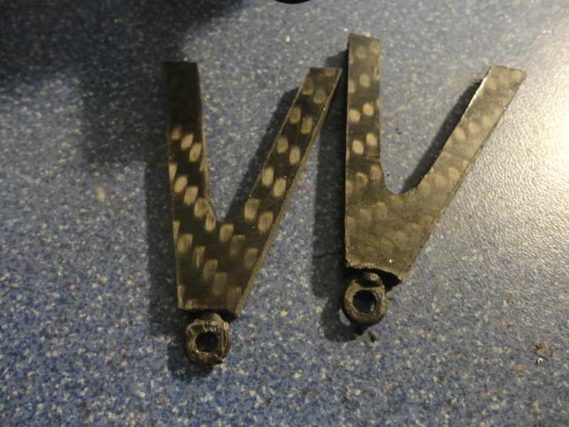

Lange Rede kurzer Sinn - neue Querlenker wurden gefertigt.

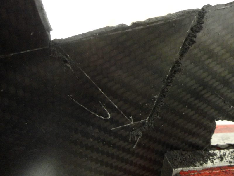

Schritt eins - Grobes Ausschneiden der Form aus dem bewährten 4 mm CFK -Blech:
Danach wurden die Kanten begradigt und die Außenform gefräst:
Dann wurden die Innenkonturen grob ausgeschnitten:
Danach wurden die Innenkanten sauber ausgefräst:

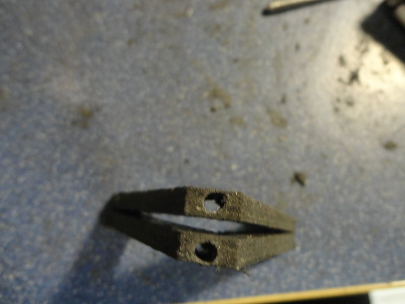

Die Querlenker auf Maß gebracht:
ebenso die Stirnseite:
Dann wurden die Löcher für die Kugelkopfpfannen zur Aufnahme der Radträger gebohrt:
Und dann die Löcher für die selbstgefertigten Kugelkopfpfannen, welche zur Befestigung der Querlenker am Getriebe dienen:
Anschließend wurden die nötigen Gewinde geschnitten - hier die teilfertigen Querlenker:
und das zweite Paar:
Gleich vier mal das ganze Prozedere - denn diesmal habe ich gleich alle vier Querlenker für die komplette Hinterradaufhängung gefertigt.
Schritt zwei -bzw. Baustelle zwei: Das versetzten der Kugelköpfe am Getriebe, um die Anlenkpunkte der Querlenker anzupassen.
Dafür wurden die Anlenkpunkte zunächst bestimmt (Also mit den teilverbauten Querlenkern als "Zirkel" ) ermittelt und die entsprechenden Löcher gebohrt:
Danach wurden die Bohrlöcher mit Gewinden ausgestattet, die Kugelköpfe eingeschraubt und die Querlenker für eine erste Stellprobe vorläufig montiert.
Hier die Bilder der Stellprobe:
und en Detail:
Nachdem die Querlenker nun soweit passen, war die nächste Baustelle angesagt: Die Positionierung der Anlenkhebel der Schubstreben. Diese leiten die vertikale Bewegung der Querlenker mittels Schubstreben an die horizontal verbauten Stoßdämpfer weiter, wodurch der Hinterwagen gefedert wird. Ein Anordnung, die dem Original entspricht.
Bei der Geometrie der Dämpfer und Umlenkhebel habe ich mich an Fotos des Originals orientiert.
Dabei ist mir aufgefallen, dass diese an der Hinterachse nicht von hinten gesehen horizontal, sondern leicht gekippt montiert wurden - auch bedingt durch die eher rundliche Form des Getriebes.
Ich habe also einen Versuchsballon gestartet und die Kanten des Getriebegehäuses angeschrägt. Zuerst mit der Fräse:
Dann wurden die Kanten mittels Feile geglättet, um einen ersten Eindruck zu bekommen:
Eine erste Stellprobe hat ergeben, dass die Schräge erstens nicht lang genug ausgeführt war (sie muss bis fast ans Ende des Getriebes reichen) und der Winkel der Schräge auch noch nicht steil genug ist. Um zu ermitteln, ob die Position in etwa passt, habe ich das Getriebe soweit zusammen gebaut und dann eine der vorderen Schubstangen angebaut ( diese sind natürlich zu lang - allerdings konnte ich so den Winkel der Schubstrebe ermitteln, der so beschaffen sein muss, dass die Schubstrebe weder mit der Antriebsachse kollidiert, noch ein Einfedern verhindert).
Also wurde als Ergebnis dieser Stellprobe die Schräge nachgefräst:
natürlich auf beiden Seiten:
Bei der Gelegenheit habe ich auch gleich die Bohrungen für die Umlenkhebel angebracht (ja ein Versuch ist dabei in die Hose gegangen- wird später aber nicht mehr zu sehen sein) und die Optik mal mit zwei provisorischen Umlenkhebeln ausprobiert:
Dafür wurden zuerst zwei einfache Blöcke aus einem 5mm Alublock gefräst und entsprechende Löcher gebohrt:
und provisorisch montiert:
Sieht nach meinem Dafürhalten soweit ganz in Ordnung aus - allerdings sind die Umlenkhebel noch zu kurz und die Positionierung der Stoßdämpfer muss auch noch genau ermittelt werden.
Soweit bis hierhin, jetzt erfolgt erstmal ein kleines Päuschen - geht bald hier weiter..

Wie versprochen geht´s auch wieder weiter - mit der Fertigung der Stoßdämpfer.
Diejenigen, die schon seit längerem hier mitlesen, werden sich jetzt an das Öffnen von Plastikröhrchen erinnern - diesmal aber habe ich mich dazu entschieden, sowohl die Optik, als auch die Funktion zu verbessern.
Am Anfang stand ein Alu-Rundstab und meine Drehmaschine:
- der Alurundstab wurde auf ein Außenmaß von 6mm gedreht:
Danach wurde mit einem 3mm Bohrer ein Loch gebohrt und auf einer Tiefe von 11,5mm auf 4mm aufgebohrt:

Und auf eine Länge von 12mm abgestochen, sodass ich eine Hülse mit 4mm Innendurchmesser einem 3mm Durchbruch erhalten habe:
und nochmal ein Bild der Hülse:
Und die Hülse nochmal von der Seite:

Hallo Zusammen :wink:
Wie versprochen, dauert es dieses mal nicht so ewig, bis was neues kommt... :D
Nach der Stellprobe, die auf dem letzten Bild, des letzten Beitrages zu sehen ist, mussten die einzelnen Elemente natürlich noch ordentlich verbaut und ihre Funktionstüchtigkeit sicher gestellt und getestet werden.
Angefangen habe ich mit den Umlenkhebeln. Zuerst wurden sie Plan gefräst und bei der Gelegenheit wurden sie um 2,5mm gekürzt, damit sie nicht mehr aneinander stoßen können:
Hier seht ihr das Ergebnis:
Anschließend wurde eine Schräge neben die bereits vorhandenen Bohrlöcher gefräst:
danach mit einem 1,6mm Loch und einem M2 Gewinde ausgestattet:
Dann habe ich die Kugelköpfe, welche die Schubstreben aufnehmen eingeschraubt:
Und den Überstand abgeschliffen so, dass die Unterkante der Umlenkhebel wieder ein plane Oberfläche bekommen hat:
Als nächstes habe ich mich den Verschlüssen der Stoßdämpfer gewidmet. Damit diese auch ordentlich an den Umlenkhebeln montiert werden konnten, mussten sie zuerst so abgefräst werden, dass auf zwei Seiten ein parallele Fläche entstand, durch die ich eine ordentliche Bohrung führen konnte. Zuerst also das Fräsen der Flächen - dafür habe ich meinen Teileapparat verwendet:
Hier das Ergebnis:
Danach wurden die Umlenkhebel eingefräst, sodass die Stoßdämpfer möglichst tief eingebaut werden können:
Anschließend wurden in die Umlenkhebel M1,6 Gewinde geschnitten und die Stoßdämpfer eingebaut - ich habe also eine erste Stellprobe gemacht:
Dadurch, dass die Stoßdämpfer nur mit Bohrlöchern mit einem Durchmesser von knapp 1,7 mm ausgeführt wurden, können sie sich frei um die Achse der Schraube bewegen.
Als nächstes habe ich mich dann den Befestigungen der Stoßdämpfer am Getriebe gewidmet.
Und wie so oft: Am Anfang stand ein Drehteil :baeh:
Dieses mal mit 5mm Durchmesser, damit genug Fleisch für eine 3mm Bohrung ist:
In die Mitte kam dann eine 1,4mm Bohrung, um ein M1,6 Gewinde aufzunehmen:
Dann wurde auf beiden Seiten auf einer Länge von knapp 4mm Material abgenommen, um die besagte Bohrung auszuführen:
Und die Bohrung:
Anschließend wurde versäubert, eine Stellprobe gemacht und danach einige Dinge nachgebessert:
1. wurden die zuvor gefertigten Befestigungen am Getriebe gekürzt, weil der Abstand zwischen Getriebe und Stoßdämpfer unnötig groß geraten ist (3-4mm):
2. wurden die Umlenkhebel nochmal eingefräst, womit sie optisch dem Original näher kommen und darüber hinaus auch notfalls parallel einlenken können,
3. wurde noch überschüssiges Material am Getriebegehäuse abgefräst, auch um die Stoßdämpfer näher ans Getriebe zu bekommen und an der Einlenkfläche eine plane Oberfläche zu erhalten.
Anschließend wurde das ganze für eine Stellprobe mit erstem Funktionstest zusammengebaut:
Hier ein Blick seitlich auf die Stoßdämpfer - der Abstand beträgt jetzt etwa 1mm zum Getriebe (von der Feder ab gerechnet):
Dann habe ich mal händisch eingefedert - zuerst rechts:
Und danach links:
Zum Abschluss für heute gibt´s nochmal eine Gesamtansicht:

Ausgangsmaterial war ein 5mm Stahlrundstab:
der zuerst plan gedreht wurde:
anschließend habe ich den Rundstab auf 3mm Durchmesser gedreht:
Der Durchmesser von 3mm sollte ohne weiteres reichen, um die Befestigungsöse sicher aufzunehmen.
Im Anschluss habe ich den Rundstab auf einer länge von 4mm auf den Durchmesser von 1,5mm gebracht:
Und danach auf einer Gesamtlänge von 9,.5mm abgestochen:
Hier das Zwischenergebnis:

Nächste Baustelle - die Schrauben, mit denen die Befestigung der Stoßdämpfer am Getriebe erfolgt ist, mussten versenkt werden:
Ich habe die Schrauben auf dem Bild eingekreist, damit besser zu erkennen ist, wovon ich eigentlich gerade spreche...
Um die Schrauben tiefer im Getriebegehäuse versenken zu können, habe ich es schräg in den Schraubstock eingespannt und mit einem 3mm Fräser entlang der Verschraubungen gefräst:
Mit diesem Ergebnis:
Die Schrauben verschwinden jetzt ca 1,5mm tiefer im Gehäuse, was für meine Zwecke absolut ausreichend ist...

ich versuche das mal durch eine Grafik zu verdeutlichen:
Der Kugelkopf mit der roten Nummer 1 befindet sich am unteren Querlenker und wird durch eine Schubstrebe mit dem Kugelkopf mit der Roten Nummer 2 verbunden.
Wenn das Auto einfedert, wird so der Umlenkhebel um die mit dem braunen Pfeil markierte Achse in Rotation versetzt - markiert mit dem blauen Pfeil.
Dadurch entsteht eine Kraft in Richtung des grünen Pfeils, die durch die Stoßdämpfer aufgenommen wird.
Ich hoffe die Erklärung ist halbwegs verständlich gewesen.
GLG Martin
Beiträge: 3 620
359
Sonntag, 29. August 2021, 15:14
AAAHHHHHH , so ist das , Mann-o-Mann, Du baust da Sachen :cracy:
Fertig:RC:
HMY Britannia 1893
360
Montag, 30. August 2021, 06:47
Moin Martin,
Ja jetzt ist auch mir klar das du, wie beim Original, eine vertikale Bewegung des/der Räder, in eine horizontale Dämpfung umgewandelt wird. :ok:
Absolut genial und wenn der Druck,in den Dämpfern auch noch reicht, umso besser. :respekt: :dafür:
