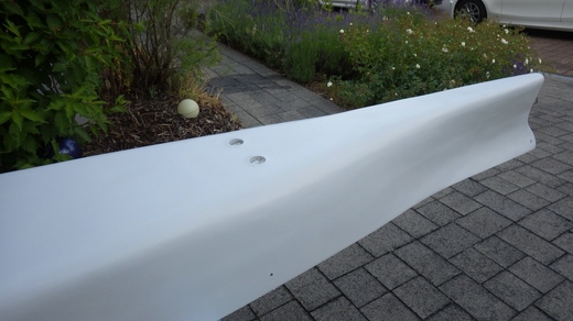

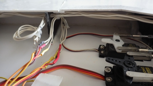

weiter geht´s mit dem Schiff , die Bilder zeigen den fertig gespachtelten Rumpf (dreimal Spachteln /Schleifen) und die bereits verlegten Kabelbäume zum Heck . Die Hauptgeschütze sind am Empfänger angeschlossen, auf dem Rumpf fixiert und funktionstüchtig. Last not least habe ich jetzt auch die offenen Rumpfpartien mittschiffs geschlossen. Die Decks werden jetzt noch mit " Planken" versehen

348
Sonntag, 18. Juni 2017, 10:11
Sehr interessant an zuschauen die Technikkomponenten einschließlich Verdrahtung,
für mich als früher mal tätiger Elektriker. :five: ;)
Hans

349
Sonntag, 18. Juni 2017, 10:25
Und es wird noch einiges dazu kommen, wenn die Beleuchtung ansteht. Der Heckkran wird durch vier Kabel angesteuert die zwei Servos versorgen werden (Heben und Drehen) . Dann kommt noch die Funktion des Propellers eines Bordflugzeugs dazu, der Prop soll sich automatisch drehen wenn die schwenkbare Abschußrampe in Position ist- Geplant sind dann noch ein Raucherzeuger (schon bestellt) und ein Geräuschgenerator.

350
Sonntag, 18. Juni 2017, 10:33
Na, da kann ich ja noch viel interessantes erwarten. :ok:
Freue mich auch darauf. :)
Hans
Freude ist die Emotion, die Menschen miteinander verbindet :) :) :tanz:

351
Sonntag, 18. Juni 2017, 11:08
Wirklich spannend und ganz schön kompliziert...
der Franz :abhau:
im Bau: Nao Victoria 1:50
352
Sonntag, 18. Juni 2017, 12:02
Ein akkurat gearbeiteter Rumpf mit
Interessantem Innenleben!
Ganz feine Arbeit!

Sonntag, 18. Juni 2017, 21:20
:respekt: Der Rumpf gefällt mir auch sehr gut!

355
Sonntag, 18. Juni 2017, 21:59
Moin Hans Juergen..
Wenn man die Bilder so sieht ...irgendwie monströs ,, Aber sehr geschmeidig was du da zeigst...
Schon richtig schööne Optik ..
Lg Werner

356
Montag, 19. Juni 2017, 12:05
Hi Werner
Und trotzdem ist es 1/100. Die Mannschaft wird also recht winzig sein, was mich schon FASZINIERT.1/100 ist bei den RC Schiffern übrigens ein sehr gebräuchlicher Masstab. Dass
Grösse relativ ist merkt man immer auf dem Wasser

Montag, 19. Juni 2017, 13:25
Hallo Hans Jürgen :ok:
Sehr schön geworden der Rumpf - richtig schon glatt wie Kinderpopo. :thumbsup:
Dagegen sieht mein Ferrarichassis bisher noch aus wie eine Gebirgslandschaft :S
Freue mich auf den weiteren Baufortschritt. :D
LG Martin

358
Montag, 19. Juni 2017, 16:18
HIHI Kinderpopo ist gut, ist eher ein Brauereigaul. Nach drei Dosen Spritzspachtel und vier Stunden Schleiferei soll er auch mal anders aussehen :!!
