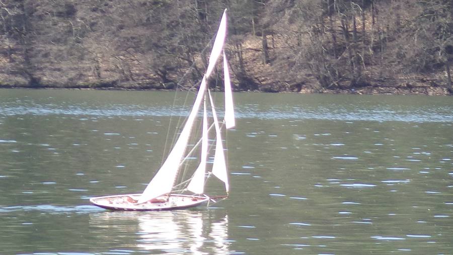

Hallo Freunde,
heute ging es endlich zum See
erst kam der oblgatorische Kentertest. Der war schon mal o.k., der Ballast reicht aus um ein Kentern zu vermeiden. Dann habe ich den Hilfsmotor getestet,der reicht für flotte Fahrt. Dann wurde die Wasserlinie überprüft - stimmt - Danach ging es mit ein wenig Fracksausen auf die "offene See" hinaus. Und ich muß sagen , das Schiff läuft richtig schön und meine Segelverstellung funktioniert bestens. Und man hat schon ordentlich zu tun, alle 4 Winden individuell zu trimmen
Es zeigt allerdings schon bei wenig Kränung eine starke Luvgierigkeit so dass ich - scale hin scale her - das Achterlieg des Großsegels und den Großbaum noch etwas einkürzen werde. Dann kommt auch noch mehr Ballast an das Schwert, die Länge bleibt so. Der Wasserlinie sollten 500 Gramm mehr nicht allzusehr schaden . Sinnvoll ist das deshalb weil schon zwei Bft reichen für eine deutliche Kränung .Ohne TOP Segel ging es zwar auch, aber es sieht mit TOP Segel einfach harmonischer aus.
Jetzt aber genug gebabbelt, hier sind die ersten Bilder

Montag, 29. März 2021, 19:17
Ein Bild sagt mehr als 1000 Worte:
Beiträge: 451
Realname: Christian
Wohnort: Kevelaer
336
Montag, 29. März 2021, 22:40
Wow, sehr schöne Aufnahmen von der Lady in Aktion :ok:
337
Dienstag, 30. März 2021, 09:00
Klasse!!!
Liegt sehr schnittig im Wind.
Eine echte Augenweide schon im statischen Bild.
338
Dienstag, 30. März 2021, 09:08
Hallo Hans-Jürgen, klasse Fahrbilder. Gratulation zur erfolgreichen Jungfernfahrt.

Donnerstag, 1. April 2021, 14:25
Vielen Dank für euer Feedback, das freut einen immer wieder sehr.
gestern habe ich die Bleibombe provisorisch aufballastiert, sie kommt jetzt auf 1600 Gramm. Das Großssegel wurde am Unterliek um 10 cm gekürzt , der Baum wurde um die gleiche Länge gestutzt und dann ging es wieder zum See. Ergebnis: kaum mehr Tiefgang , deutlich geringere Krängungsneigung ,erheblich späteres Eintauchen des Baumes ins Wasser und geringere Luvgierigkeit. Kurzum: Ziel erreicht, so werde ich es lassen. Optisch fällt der chirurgische Eingriff kaum auf.
Die rohe Bleibombe wird jetzt noch ummantelt mit einer 3D - gedruckten Hülle ( das spart lästiges Spachteln und Beschleifen) und dazu kommen noch Verschlüsse für die große achtere Decksöffnung. Denn die Magnete bewähren sich leider nicht so wie ich mir das vorstelle. Bilder folgen noch. :rolleyes:

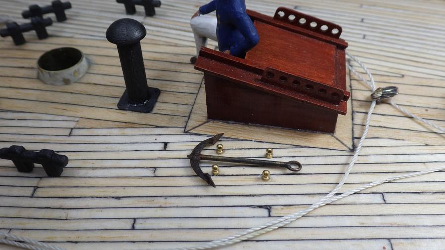

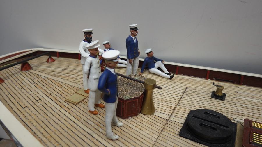

jetzt gehts hier auch mal wieder weiter. Denn meine Frau hat mich gedrängt, nach zweimaligem Törn als Geisterschiff endlich mal die Mannschaft zu plazieren. Dem Wunsch muß ich natürlich nachkommen. Und bis auf einen Matrosen sind jetzt auch alle an Ihrem Platz . Dazu habe ich Stahlstifte in die Beine implantiert, die dann im Deck eingeklebt werden. Das sollte auch mal eine Monsterwelle aushalten.
Und weil ich gerade dabei war, habe ich auch noch den an Deck liegenden Anker gebaut. Schaft und Ring sind aus Messing und verlötet, der Rest ist 3D gedruckt und angeklebt. Die Messingteile habe ich brüniert, der Anker ist ansonsten grau-schwarz lackiert und mit Rostpigmenten behandelt worden . Die Kette fehlt noch , dann wird der Anker an Deck fest verzurrt..

Samstag, 1. Mai 2021, 19:09
Moin Doc,
Anker und Crew wissen zu gefallen :ok:
Geht ja auch gar nicht, so ganz ohne Besatzung :abhau:
Beiträge: 3 570
356
Samstag, 1. Mai 2021, 20:46
Ein schönes Schiff muss auch ein tüchtige Mannschaft an Bord haben.
Klasse Details und sehr schöne Figuren!
Beiträge: 3 457
357
Sonntag, 2. Mai 2021, 08:30
Servus
Vom “Fliegenden Engländer” zum lebendig gewordenen Modell! Einfach nur schön :love:
Wieviele Figuren kommen an Bord? Wertest du die Optik der Kleidung noch etwas durch Trockenmalen und Wash auf?
Beiträge: 3 614
358
Sonntag, 2. Mai 2021, 10:39
Guten Morgen Gustav
die Mannschaft besteht aus insgesamt zehn Mann und ist bis auf einen auf den Bildern komplett. Washing habe ich bereits angewandt. Der 3D Druck zeigt allerdings in diesem Maßstab nicht soviele Falten in der Kleidung, dass es sich wirklich lohnt. Das Gleiche gilt fürs Trockenmalen, die Flächen sind zu glatt, es ist eben doch kein Resindruck. Da könnte man drucktechnisch mehr raussholen (wenn die Programmierug des Modells das hergibt) Make human hat zwar viele Posen aber die Details werde etwas vernachlässigt. Ein Detailfreak würde die Falten evtl. aus Magic culp nachbilden aber soweit will ich nicht gehen . Ich hoffe es gefällt dir trotzdem. :wink:

359
Sonntag, 2. Mai 2021, 18:57
die Mannschaft gefällt mir, gerade das Ensemble am Heck erinnert mich ziemlich genau an historische Bilder wo
auf solchen Yachten Kaiser, König und wer auch immer da rumstanden.
Titto
Beiträge: 3 614
360
Sonntag, 2. Mai 2021, 19:17
ich habe mich auch ein wenig an historischen Fotos orientiert. Man beachte mal die Damen auf dem Gemälde. Stelle sich einer mal vor, diese Kleider würden naß. Und einen gewissen Hang zu jungen Mädels kann man den alten Schwerenötern ( " the "late" King ) auch nicht absprechen. Von wegen " Party" .... :kuss: Sowas gibt es natürlich auf meiner Yacht nicht - Pfui - :du:
