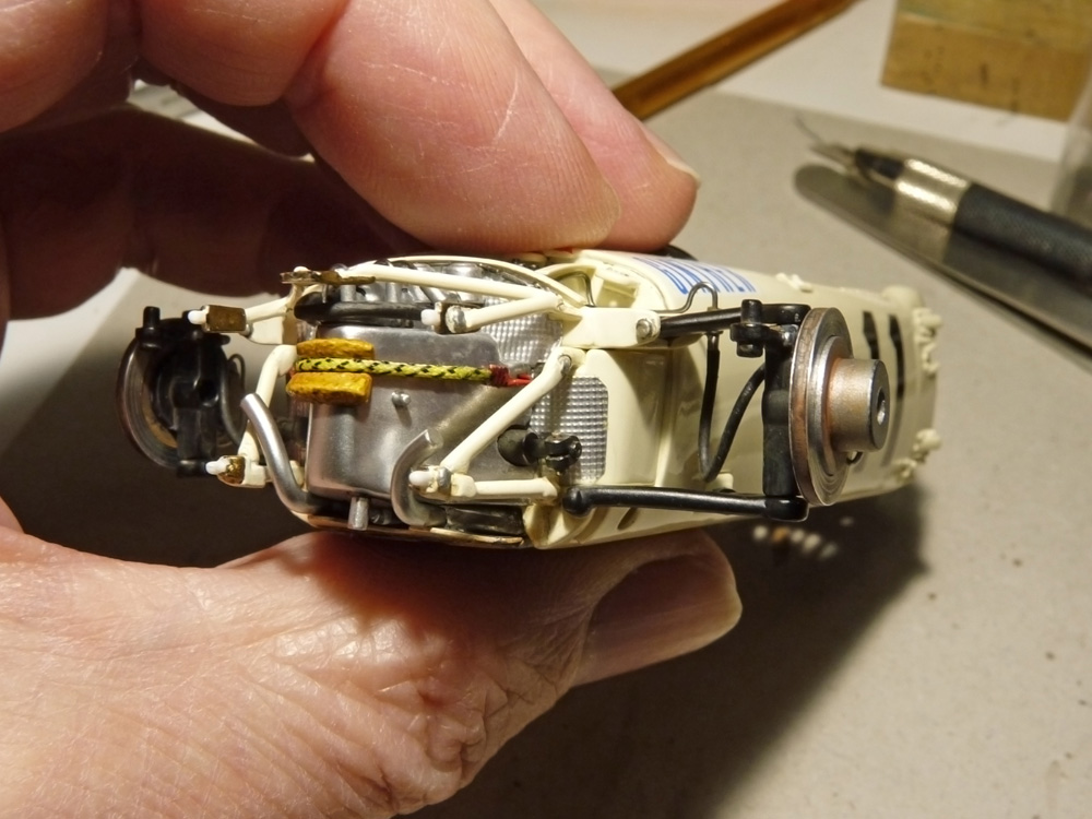

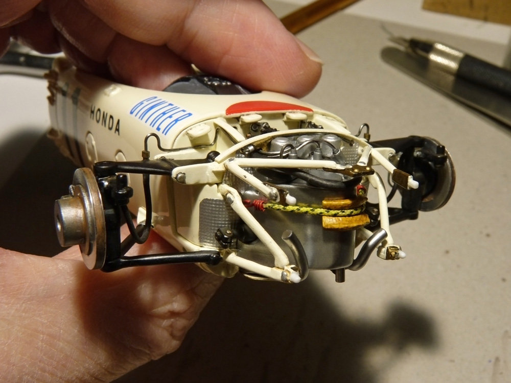

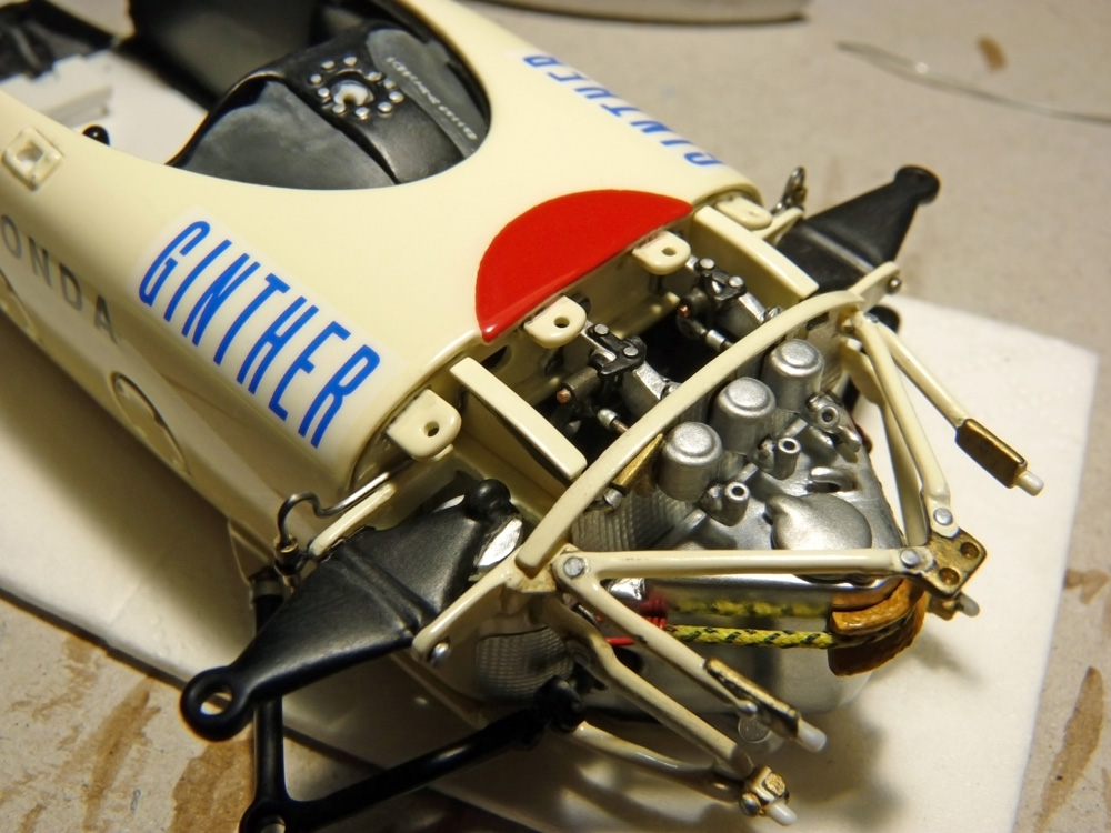

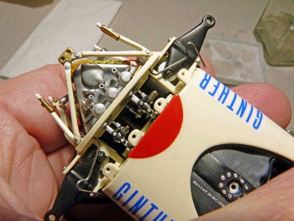

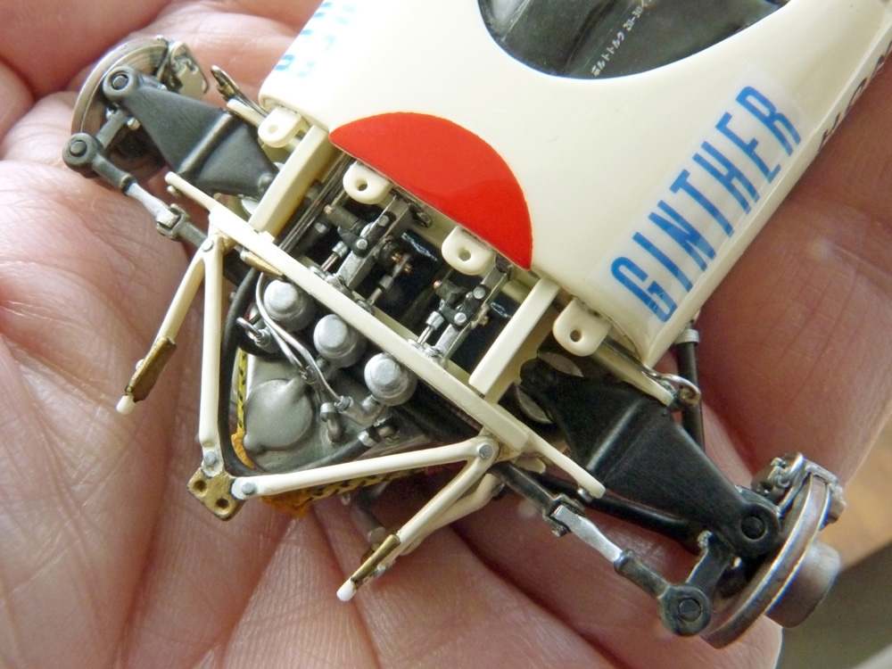

Was nun folgt, ist der mehrteilige Zusammenbau des Monocoque.
Die „Cremedosen-Hitzeschutz-Folie“ war schon vorgefertigt und ist jetzt mit dem Tesa-Vielzweckkleber angeklebt. Bis zum endgültigen Durchtrocknen kam noch ein wenig Sekundenkleber zum Fixieren an die beiden Enden der Folie.
Von der Hinterachskonstruktion waren noch zwei Federn übrig, die ich als Dummy an die Forderachse geklebt habe. Vermutlich wird man aber nach dem Zusammenbau nichts mehr davon sehen können. Schaden kann es aber auch nicht.
Wie auf dem Bild zu sehen ist, wurde die ganze Konstruktion erst vorne zusammengesteckt, von hinten heruntergedreht und dabei etwas nach vorne geschoben. An sich eine etwas komplizierte Konstruktion, die man bestimmt auch einfacher hätte gestalten können.
Um über die Gaszugfeder zu kommen, musste man die Außenhaut etwas abhebeln. Die Feder habe ich bewusst so plaziert, dass sie störungsfrei mittig im Hohlraum zu liegen kommt.
Damit ist das Monocoque bis auf die Rückwand fertig. Als nächstes kann jetzt die Pedalerie samt Aufhängung angebracht werden.
Es war nun möglich, die Aufhängung seitlich in den Fußraum zu schieben und an entsprechender Stelle zu befestigen. Im Anschluss wurde dann die Pedalerie mit den Stößelstangen eingebaut. Das war dann schon etwas fummelig, aber eine bequemere Lösung habe ich aufgrund der „Bausatzbedingte-Drehkonstruktion“ für den Einbau nicht gefunden.
Das Gleiche Problem hatte ich auch mit den Bremsleitungen. Sie wurden schon vorher passend zurechtgebogen und konnten erst nach dem fertig zusammengesetzten Monocoque endgültig befestigt werden. Als letztes wurden noch die Fußraum-Seitenwände von oben eingeschoben und verklebt.

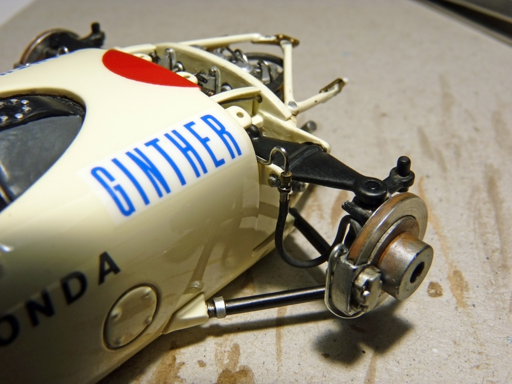

Die Scheibenbremsen sind angebracht, die Bremsleitungen verlegt, der Bremsschlauch auf die richtige Länge gebracht und angeschlossen, die Ölleitungen an der Ölbox angeschlossen und die Lenkstange eingehängt. Bis auf das Kürzen der Bremsschläuche waren alle Teile schon einbaufertig hergestellt und es bedurfte nur des Einbauens. Was noch fehlt ist der Kühler, dann dürfte die Front fertig sein.
Hier ein paar Impressionen:

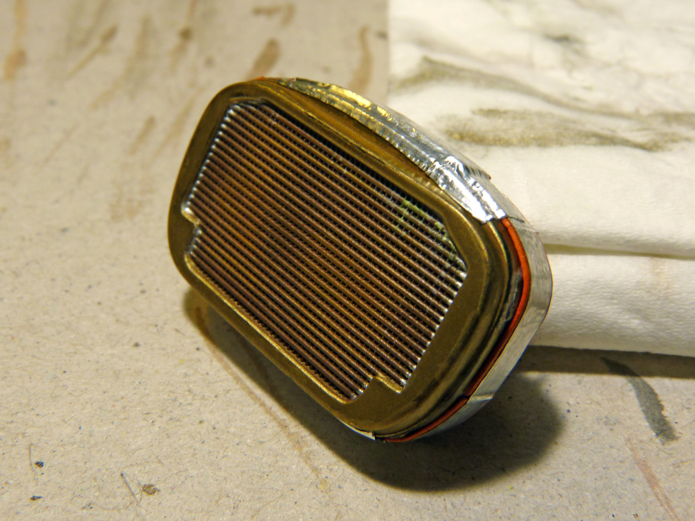

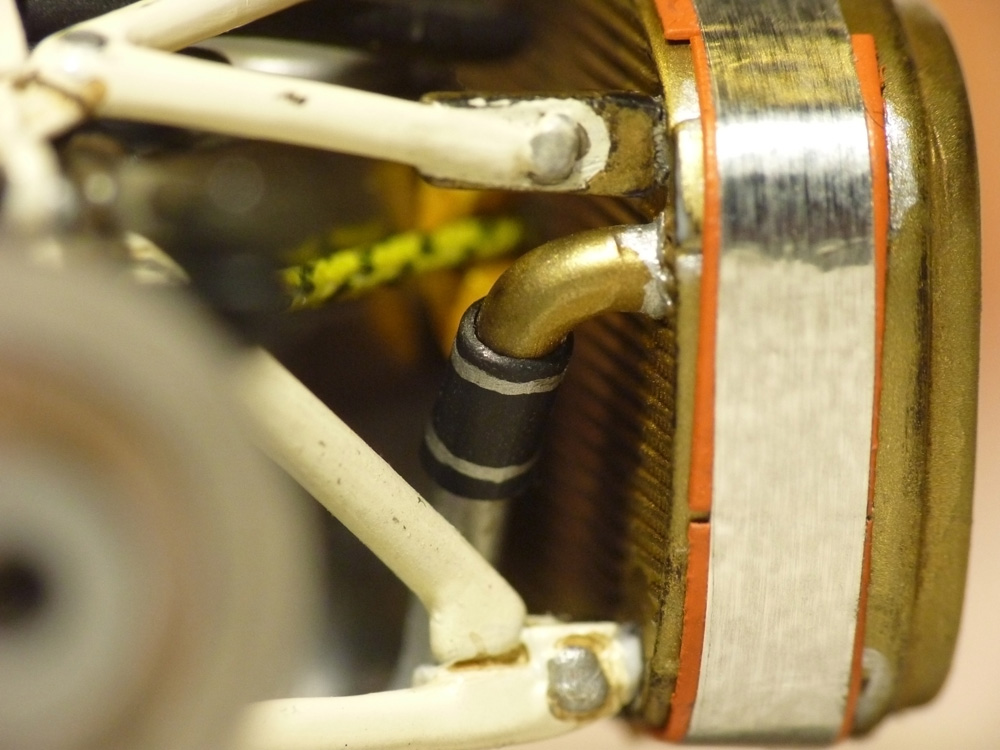

341
Sonntag, 29. Mai 2022, 17:25

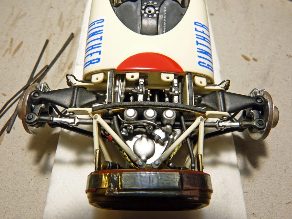

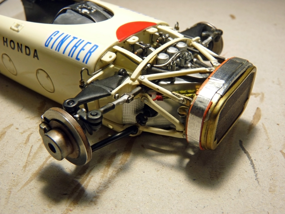

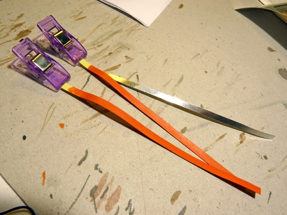

Um den Luftstrom optimal nutzen zu können, wurde der Kühler in der GFK-Nase rundherum abgedichtet. Hierzu bediente man sich einer Art Schaumstoff oder Moosgummi, welches man mit einem Alu-Klebeband um den Kühler befestigte.
Auf einigen Reverenzbildern gab es solch ein Dichtmaterial aus orangerotem Schaumstoff zu sehen, welches ich dann versucht habe nachzubilden. Hierzu habe ich gelbes Papier entsprechend eingefärbt, in kleinen Platten ausgeschnitten und mit Sekundenkleber um den Kühler geklebt. Danach wurde alles mit einigen vorgefertigten Alu-Klebestreifen umklebt, so wie es auch auf den alten Bildern zu sehen war. Anschließend wurde der Kühler an den fünf Streben befestigt.
Etwas sperrig war der Anschluss der Wasser- und Ölleitungen. Bei der ganzen Hantiererei habe ich festgestellt, dass die Alclad-Farbe nicht besonders grifffest ist. An manchen Stellen musste ich die Farbe mit einem Pinsel ausbessern. Ein schwieriges Unterfangen, da die Alclad sich eigentlich nur spritzen lässt. Jedenfalls habe ich meine Schimpfwortfindung dabei erheblich erweitert. Anbei nun einige Bilder, die den Werdegang und den Stand der Dinge zeigen sollen.
Bis später
Günter

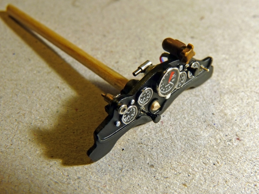

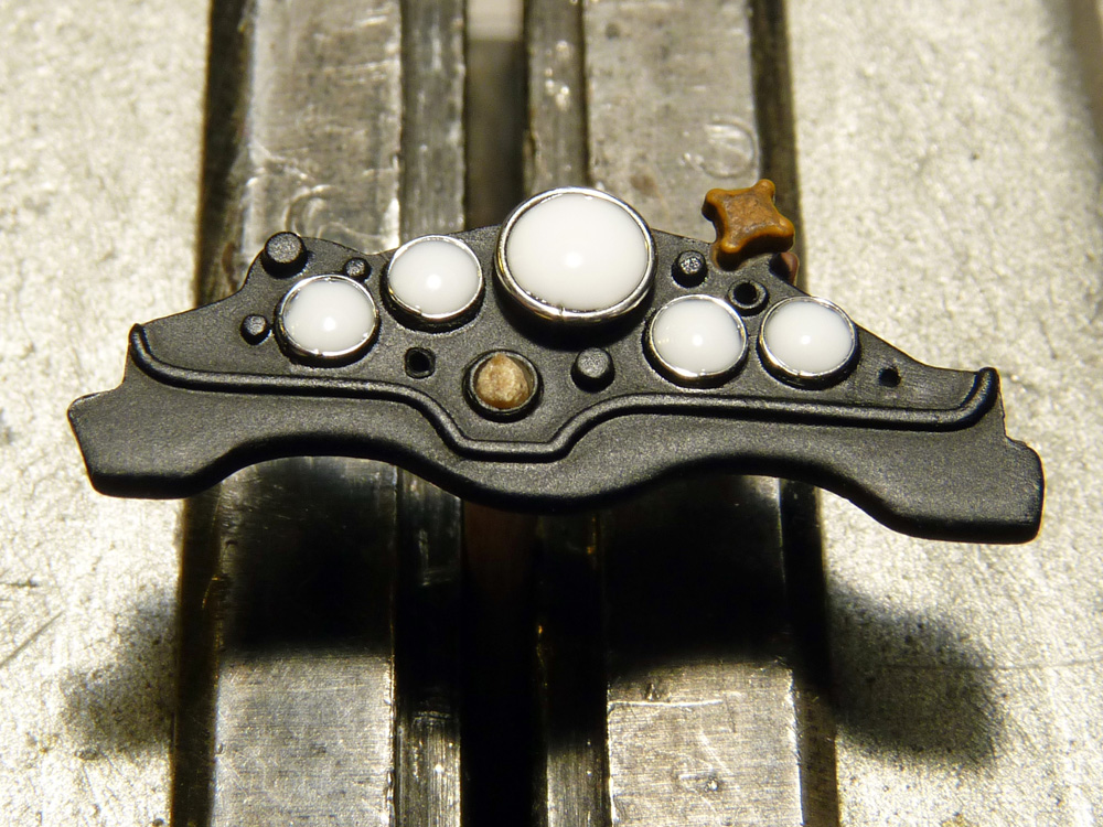

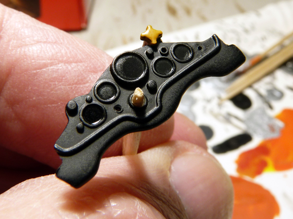

Weiter geht es mit dem Armaturenbrett.
Gespritzt wurde das Ganze in seidenmatt schwarz, die Instrumente bekamen eine Schicht Klarlack und der Bremsregler einen angelaufenen Messington.
Die Rückseite ist wie im Original in schwarz. Nur der Drehzahlmesser ist in einem matten Silberton von Vallejo.
Dann habe ich die Nassschiebebilder auf die lackierte Fläche angebracht. Um ein silbern zu vermeiden, sind sie sicherheitshalber mit dem Mr.MarkSetter von Gunze verklebt.
Meine selbst gebogenen Zierringe, sind punktuell auf den Armaturen, mit ein klein wenig Tesa-Vielzweckkleber befestigt
Das Glas ist aus Micro-Kristal-Klear und wurde großzügig aufgetragen.

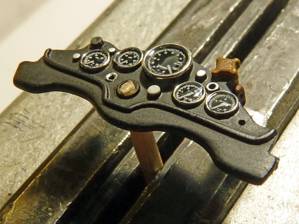

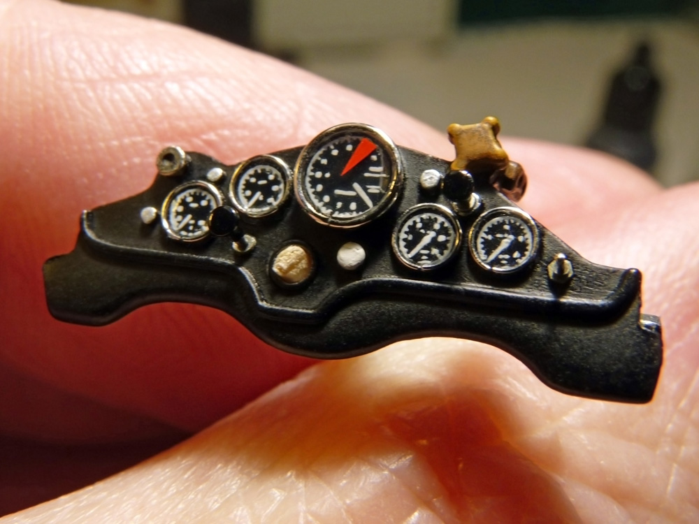

Nach dem Aushärten zeigt das Micro-Kristal-Klear einen glasklaren Durchblick. Eine leichte Welligkeit liegt in der Natur der Sache und ist nicht zu vermeiden. Wie mir vorausgegangene Experimente zeigten, ist das Kristal-Klear im ausgehärtetem Zustand nicht wasserfest und auch anfällig gegen Fingerschweiß. Ein nachträgliches Reinigen, oder Polieren von verschmutzten Oberflächen ist unmöglich. Eine Weiterverarbeitung des Armaturenbrettes ging deshalb nur noch mit der gebührenden Vorsicht vonstatten.
Die Markierung für die Drehzahlbegrenzung habe ich aus dem überflüssigen roten Decal geschnitten und im leicht feuchten Zustand aufgelegt. Für das Anbringen der vorgefertigten Schalter und Kabel brauchte es nur etwas Geduld. Die fertige Instrumententafel kam dann in eine Aufbewahrungskiste. Für den späteren Einbau müssen zuerst noch das Lenkrad und einige Kleinteile lackiert werden.

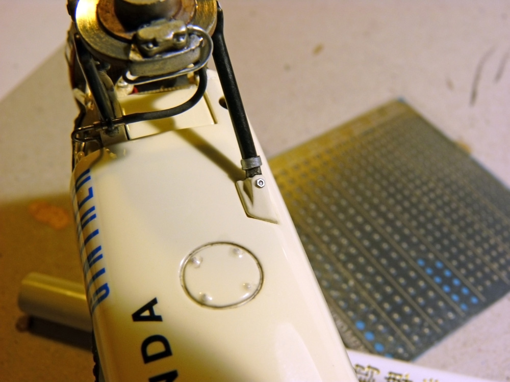

350
Montag, 6. Juni 2022, 18:44
Kleines Update

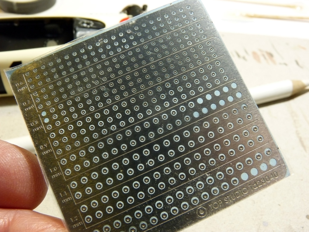

An allen möglichen und unmöglichen Stellen habe ich Schraubenköpfe von TopStudio angeklebt. Die Schraubenköpfe sind PE-Teile, welche in großzügiger Stückzahl auf einem Paneel geliefert werden.
Interessanterweise haben sie keine Befestigungslasche, sondern sind auf einer Klebefolie fixiert, von der man sie problemlos abheben kann. Der Nachteil ist, dass beim Abheben der Köpfe auch immer etwas von den Klebepigmenten auf der Rückseite verbleibt. Um die Klebereste zu beseitigen, habe ich die Schraubenköpfe in ein Glas mit Nitroverdünnung eingelegt und ordentlich durchgeschüttelt. An Stellen, wo Verbindungsprobleme zu erwarten waren, habe ich die Köpfe zusätzlich von der Klebeseite mit 3000er angeschliffen.
Zum Positionieren war mir ein angespitzter Wachsstift aus dem Nail-Art-Studio eine Hilfe. Man benutzt solche Punktierstifte für das Applizieren von Strasssteine oder ähnliches. Um damit zu arbeiten, braucht es keine Manikürkenntnisse. Vorteilhaft wären aber die Erfahrung als Dompteur im Flohzirkus oder zumindest im Flöhe hüten.
Bis bald
Günter

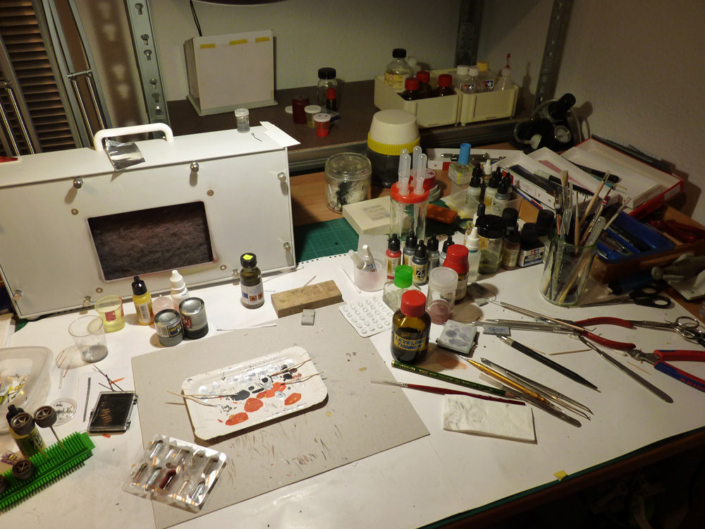

355
Mittwoch, 8. Juni 2022, 00:30
Hallo Dominik, hallo Fredl,
erst ein mal vielen Dank für das Kompliment.
Die Noppenplatten sind ein Kinderspielzeug, welches ich auf dem Flohmarkt gefunden habe. Ich wusste gar nicht, dass es Nopper heißt. Jedenfalls sind die beiden Teile ganz praktisch. Die ideale und sichere Abstellhilfe für frisch lackierte Bauteile.
Die Papphülsen mit den Krokodilklemmen lassen sich in (fast) jeder Position in das Nopper stecken. Auf der Platte ist ausreichend platz man kann die Teile für ein Modell unterbringen. Die Krokos sind ebenfalls nur eingesteckt. Bei Bedarf lege ich sie zur Reinigung in Nitroverdünnung.
Günter

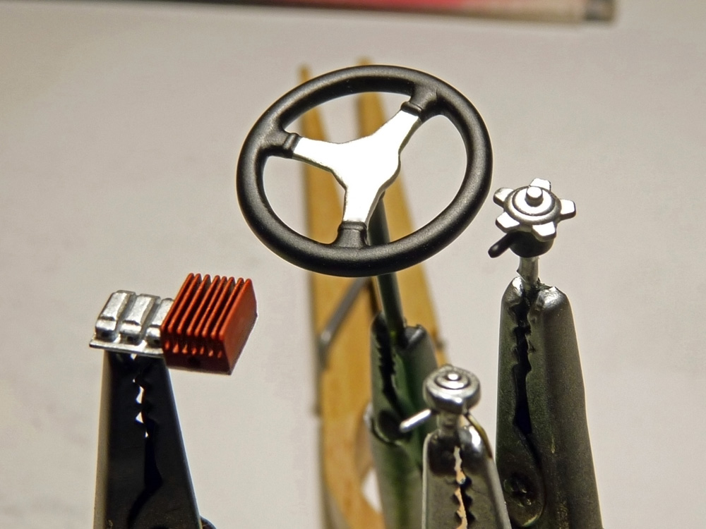

358
Donnerstag, 9. Juni 2022, 15:47

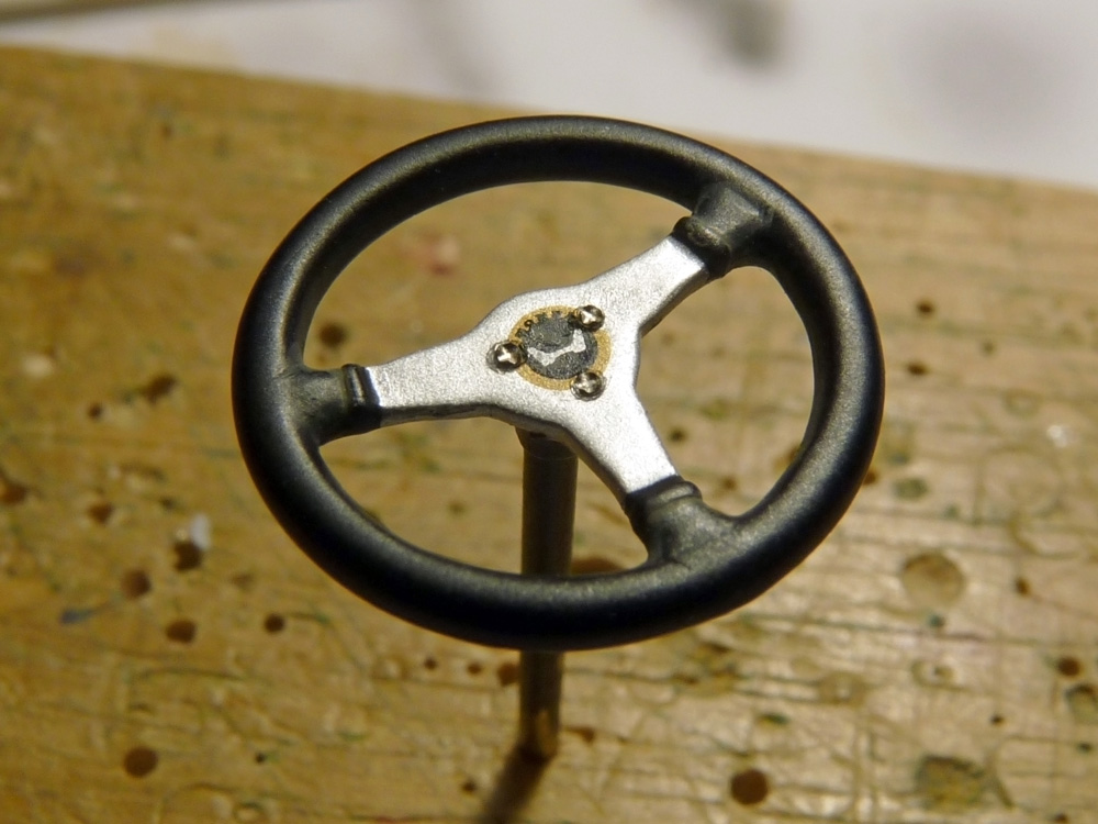

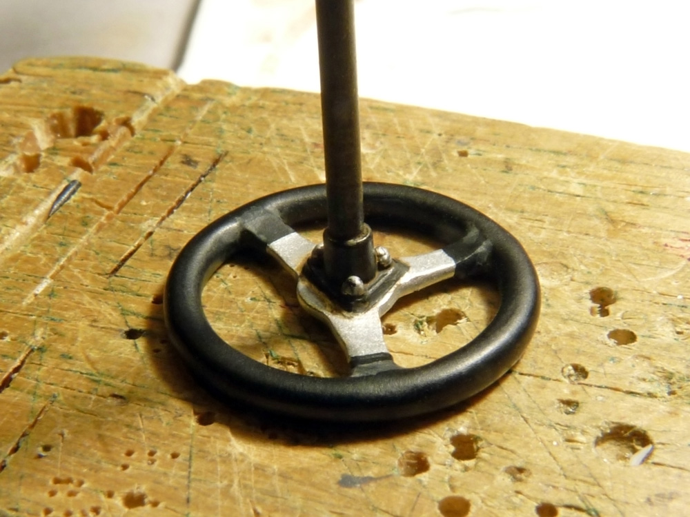

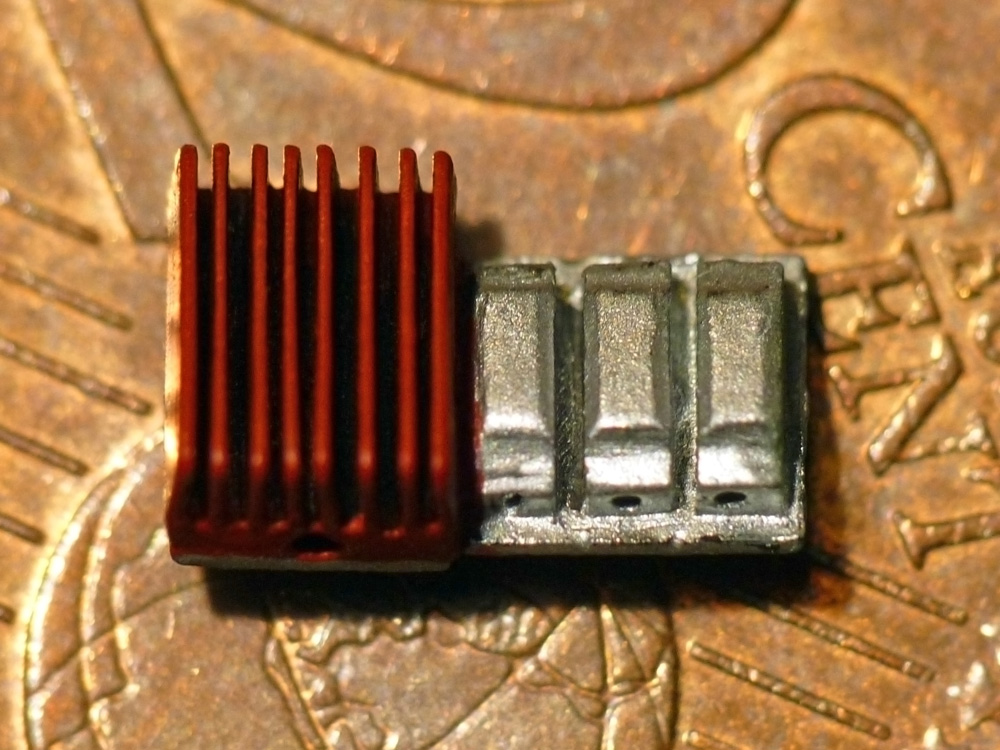

Das Lenkrad und ein paar Kleinigkeiten sind lackiert. Der Kühlkörper von der Transistorzündung bekam ein Farbgemisch aus Vallejo-Silber und -Rot. Soweit ich ermitteln konnte war das Original aus eloxiertem Aluminium. Leider sieht man hinterher nicht allzu viel davon. Zum Schluss bekam das Lenkrad noch das Honda-Logo und drei PE-Kreuzschlitzschrauben.
Bis später mit der Fortsetzung.
Günter
