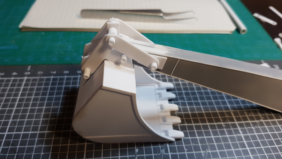

Gestern hab ich mal angefangen die Aufhängung zu scratchen. Viel gibt es noch nicht zu sehen, darum kommen die Bilder erst beim nächsten Update :wink:

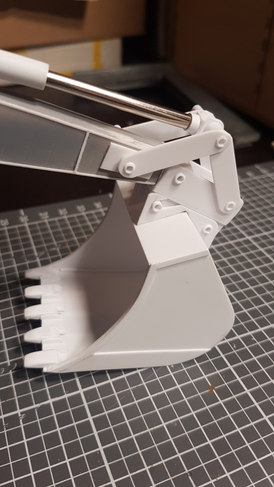

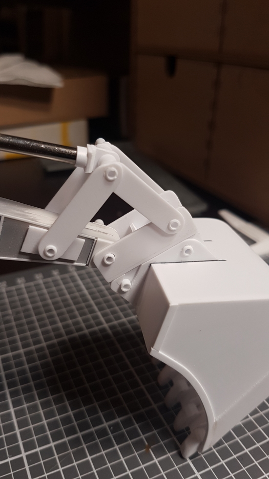

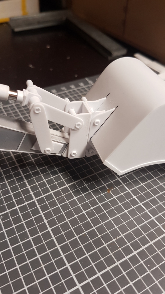

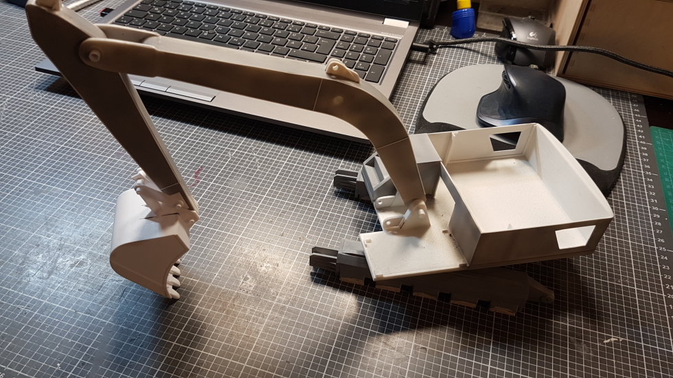

Moin Moin,
Da es jetzt etwas mehr zu sehen gibt, habe ich mal ein Update mit Bilder für euch 8)

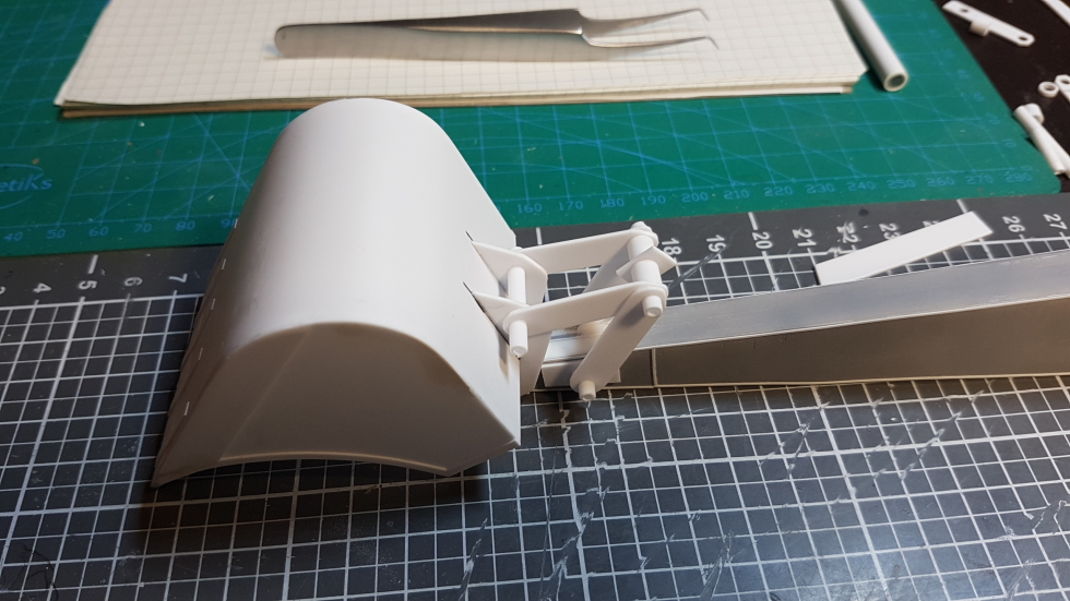

Hier die Aufhängung an der Schaufel. Viel ist es nicht, eigentlich nur zwei Stücke 1mm-Poly mit je zwei Löcher drin:

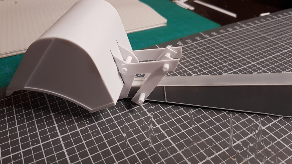

Dann habe ich mich mit vielen Versuchen an die richtigen Maße für die Kipp-Mechanik heran getastet. Hier die Teile von Versuch 6 oder 7 :nixweis:
Sah am Bagger dann so aus:
Passt soweit. Also angefangen die Teile zu versäubern und in die endgültige Form zu schleifen. Ein paar Abstandhalter kamen auch dazu:
So sieht es jetzt aus. Hier mal drei Bilder in unterschiedlichen Positionen:
Und nochmal ein bisschen dichter dran:
Dann alle gr0ßen Teile zusammengesteckt und montiert:
Und so wird er später auf dem Tieflader stehen:
Jetzt kommt als nächstes die Hydraulik für die Schaufel und noch ein paar Verstärkungen bzw. Details. Da habe ich schon den Zylinder fertig, fehlen noch die Verbindungen zum Arm und an die Schaufel. Das zeige ich euch aber erst beim nächsten Mal...

Servus Ingo,
da fehlt aber jetzt noch der Hocker fürn Baggerfahrer! :D :D :D
Nein im ernst: das sieht nun schon sehr stimmig aus! Wenn man sich dann noch das Raupenfahrwerk dazu vorstellt, wenn der auf dem Tieflader steht - echt gewaltig , bei uns sagt man "bärig"!
Meinen allergrößten :respekt: :respekt: :respekt: dafür!

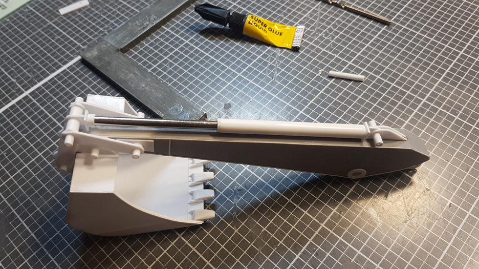

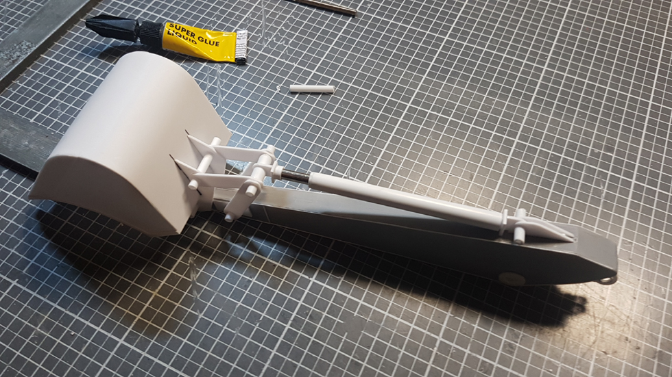

Nachtrag zum Update: Der Hydraulikzylinder ist jetzt auch angefertigt:

Moin Ingo,
Sehr schön geworden und absolut sauber gearbeitet. :thumbsup: :thumbsup: :thumbsup:
Jetzt fehlen nur noch die Hydraulikleitungen und dann wir dein Einschauflieger perfekt. :ok:

Toll-Toll-Toll, das klappt ja genauso wie bei einem Original Einschauflig :ok:

Bei den Hydraulik-Leitungen bin ich schon dran. 1mm Poly-Rundstab für die Festen Teile und Kabelisolierung für die beweglichen Schläuche...

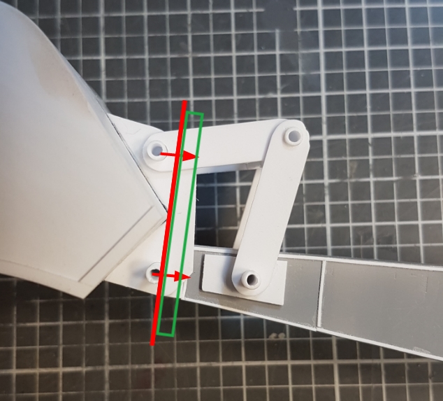

Über diese Wechseleinrichtung habe ich mir lange Gedanken gemacht, und mich dann entschieden, sie wegzulassen. Aber jetzt wo du es ansprichst nochmal darüber nachdenken ...
Ich könnte an der roten Linie durchtrennen und an dieser Stelle eine Platte einsetzen, in die dann die Haken des Schnellwechselsystems einhaken können. An dem grünen Rahmen kommt dann das Gegenstück:
So könnte es klappen, oder?

Wenn du da jetzt noch was machen willst, würde ich das neu bauen und das alte zur Sicherheit, in der Hinterhand behalten.
Denn was du bis jetzt schon hast, ist wirklich gut. :thumbsup:

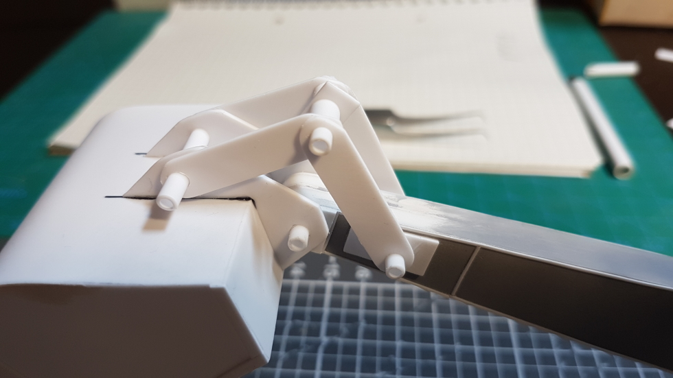

Mittwoch, 29. Juni 2022, 15:15
Moin Moin,
Schnellwechselsystem ...
Max hatte mich ja darauf hingewiesen und auch ein paar Bilder zur Verfügung gestellt. Danke nochmal :hand:
Hier jetzt das was ich daraus gemacht habe. Die Halterung an der Schaufel wurde umgebaut, bzw. es wurde einiges weg genommen:
Vorne an den Arm kam das eigentliche Wechselsystem. Hier noch im Rohbau:
Hier mit angehängter Schaufel in verschiedenen Positionen:
Hier das Wechselsystem ein bisschen größer. Der Kasten mit den Löchern stellt das Veriegelungs-System dar. Hier muss ich die Kanten noch spachteln und Schleifen. Das in den Bildern oben eingesetzte Poly-Rohr wird final durch einen geschlossenen Bolzen ersetzt:
Es ist vielleicht nicht 100% wie beim Original, aber ich denke so kann ich damit Leben 8)
Jetzt fehlt nur noch die Abnahmebescheinigung von den Experten, dann kann es so bleiben :lol:

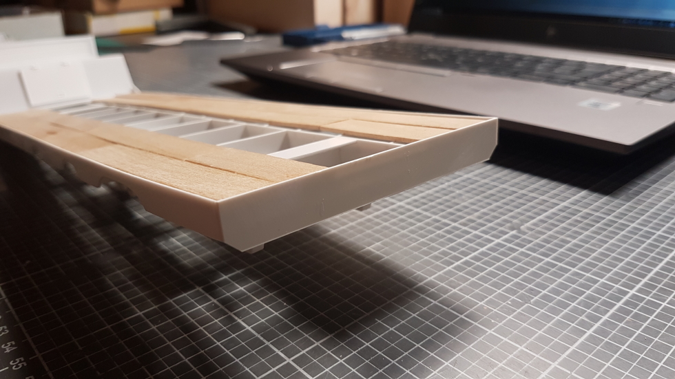

Der Bagger soll ja nicht so alleine herumstehen, Plan ist ja immer noch, dass er auf den Tieflader kommt. Dazu muss dann aber daran auch am Trailer gearbeitet werden 8)
Also: Tieflader-Update ;)
Über den Achsen hatte ich keine der Querstreben eingesetzt, da diese sich mit den Reifen um den Platz gestritten hätten. Hier waren noch riesige Löcher:
Die habe ich jetzt geschlossen, indem ich 1x1mm Poly-Stücke eingesetzt habe:
Nicht alle sind 100% gerade und im rechten Winkel, ist aber nicht schlimm, weil der Bereich von oben mit Holzbohlen belegt ist:
Am Heck kam dann noch ein Abschluss. Dieser wird später die Beleuchtung sowie die Halterungen für die Rampen aufnehmen:

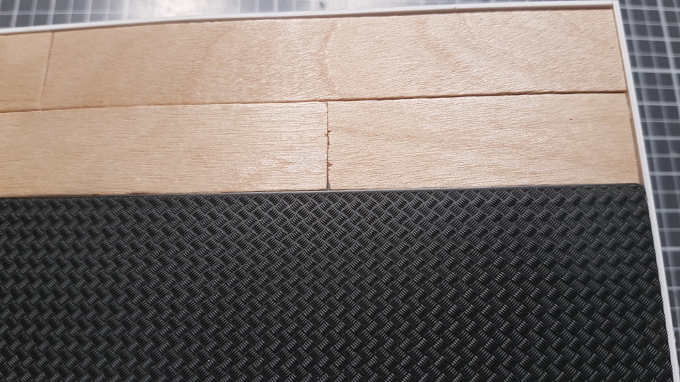

Und der Bereich in der Mitte? Klaus hatte mir eine Platte mit dem 5er-Riffelblech geschickt. An dieser Stelle nochmals ein fettes Danke dafür :hand: Die wird zurecht geschnitten und dann zwischen die Hölzer eingesetzt:
Das war es auch schon für heute. Womit ich jetzt weiter mache ... :nixweis: ... keine Ahnung 8) Ihr seht es dann beim nächsten Mal.

Das mit dem Holz sieht schon gut aus. :thumbsup:
Und das Riffelblech, in feiner Alulackierung wird sich auch gut machen. :ok:
Es wird also und zwar ein sehr schönes Modell, alles zusammen. :)

Da muss ich dich leider enttäuschen Bernd. Das Blech wird dunkel grundiert und dann zusammen mit dem Auflieger in der gleichen Farbe (Vallejo 71.132 Aged White) wie die Zugmaschine lackiert. Anschließend werden ein paar Stellen gechippt.
