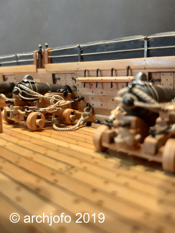

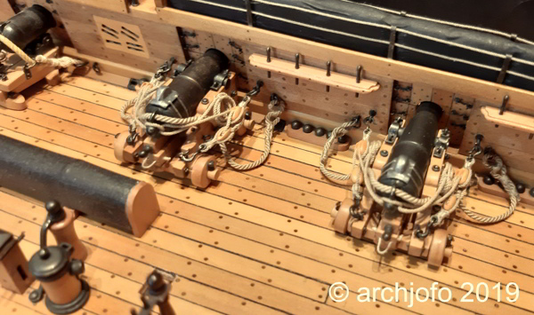

meine Darstellung soll den verstauten Zustand der Geschütze zeigen, wie es Ingo schon korrekt
beschrieben hat.
Die Stückpforten sind geschlossen. Die Halbpfortendeckel hatten eine runde Öffnung, durch die das Geschützrohr
durchgesteckt wurde.
Das Geschütz wurde mit den Seitentakeln gesichert und die Läufer an der Traube des Geschützes festgemacht und
zu Taurollen aufgewickelt, die dann seitlich aufgehängt worden sind.

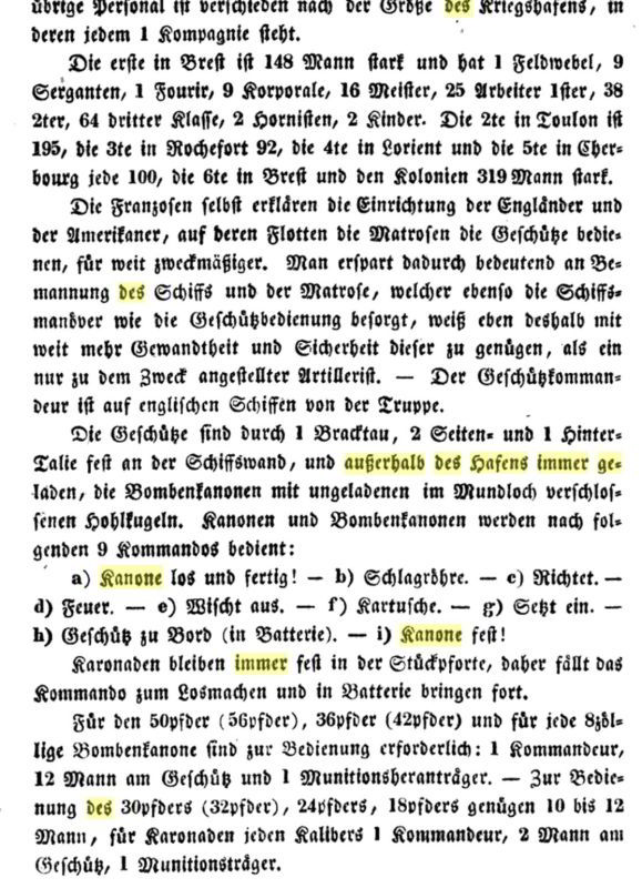

Insofern erlaube ich mir zu meinen bisherigen Ausführungen auf folgende Quelle hinzuweisen:
Darin ist die Schiffsartillerie um 1850 beschrieben.

Der Artikel wurde doch wahrscheinlich falsch übersetzt, die Geschütze waren vielleicht "gefechtsbereit", aber sicher nicht geladen, sonst wäre der zweite Schritt nicht nachvollziebar, den Pulvermann in die Pulverkammer zu schicken um das Pulver zu holen. Das wäre dann ja schon im Rohr drin für die erste Salve. Der Originalartikel im Englischen wäre interessant.

bevor man über einen mutmaßlichen Übersetzungsfehler in einem allgemein anerkanntem Fachbuch spekuliert, wäre es empfehlenswert sich mit dem
Thema näher zu befassen.

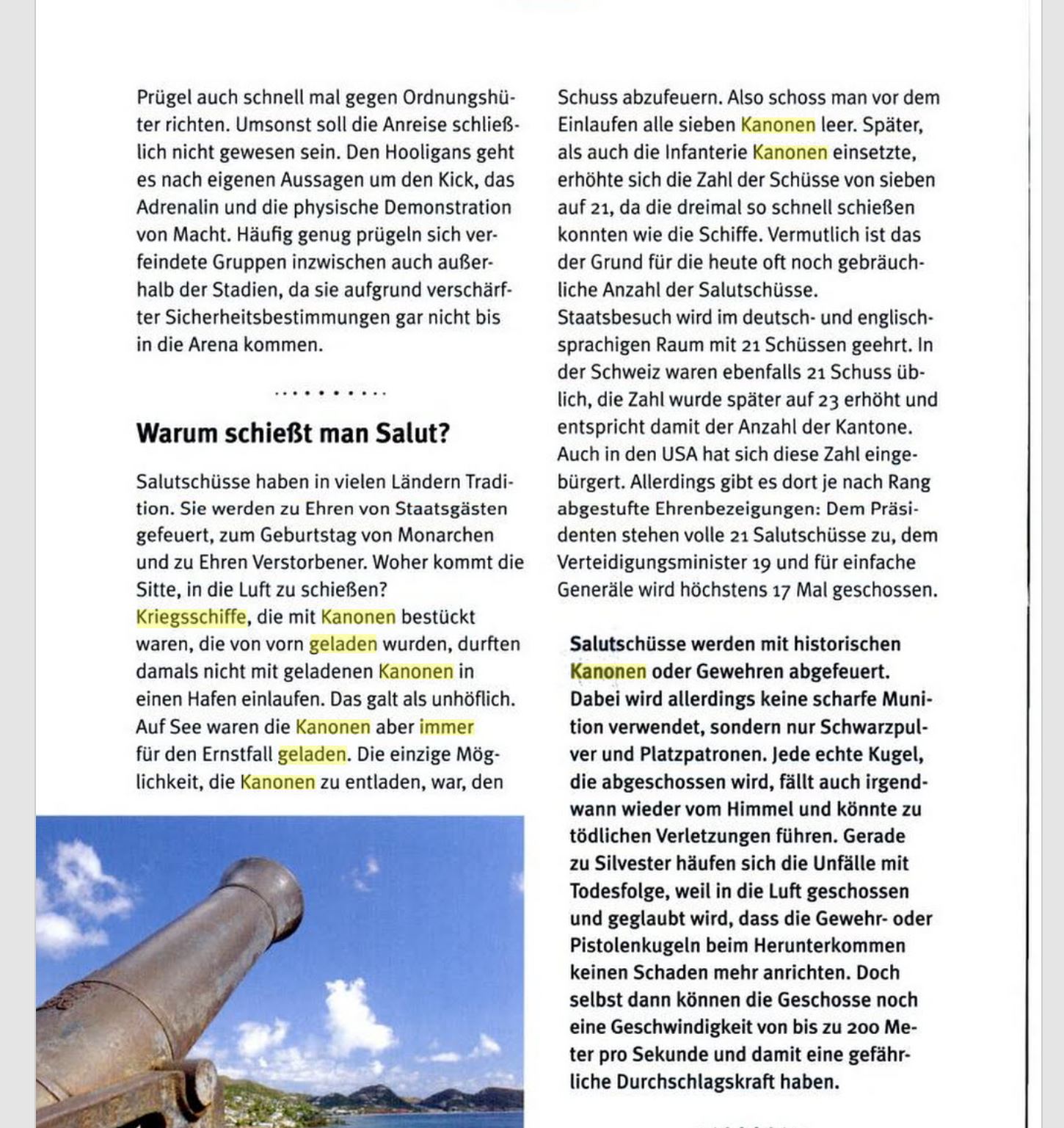

Auch wenn das so in der hier zitierten deutschen Quelle steht ... so kann das in dieser Form aber keineswegs eine allgemeingültige Handhabung gewesen sein.
Es irritiert mich ehrlich gesagt, daß es sich nur um diese deutsche Quelle handelt.
Auch das Beispiel mit den Salutschüssen beweist doch in keiner Weise, daß die Geschütze dauerhaft geladen waren.
Es beweist nur, daß zum Einlaufen ein oder mehrere Geschütze geladen waren ... sonst nichts.
Wenn der anzulaufende Hafen als ein feindliches Objekt betrachtet wurde, dann konnte doch problemlos erst innerhalb der letzten Stunde geladen worden sein ... also mit der Absicht eines verdeckten Angriffs.
Und um zu beweisen, daß man nicht mit geladenen Waffen einlief wurden durch den Salut sinngemäß die "leeren" Hände gezeigt. In späterer Zeit wurden sicherlich nur noch wenige Salutkanonen geladen.
Es wird auch in diversen zeitgenössischen, marinehistorischen Darstellungen mit Salutschüssen, etwa bei van de Velde, nirgendwo gezeigt, daß da quasi eine volle Breitseite in die Luft gepustet wurde ... allenfalls ein paar Geschütze ... mehr nicht.
Und was würde das schon für den Rest der Geschütze hinsichtlich des Ladezustands bedeuten ? Nichts !

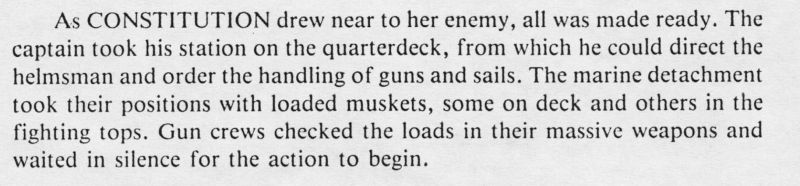

Im Gegenteil
Im Buch "The Constitution Gun Deck", was ja vom Schiff her etwa denselben historischen Zeitraum abdeckt, wird das ganz anders beschrieben.
Im Grunde so, wie es angesichts weitestgehend verzurrter Geschütze sinnvoll erscheint. So wie das eben auch Schmidt beschrieben hat.
Ebenso wäre bei ständig geladenen Geschützen wohl kaum einer der vielen Geschützdrills möglich gewesen ohne absurde Mengen an Pulver und Kugeln zu verschwenden.
Die Navy Museum Foundation, project of the Naval Historical Foundation, Washington Navy Yard, halte ich in dem Zusammenhang für genauso glaubwürdig.
Für die USS Constitution wird hier als Geschützdrill und allgemeine Handhabung der Geschütze beschrieben, daß erst wenn der Feind in Sicht war die Maschinerie das Schiff vorzubereiten und die Geschütze laden begann ... beachte hierzu den letzten Absatz des Zitates.
Es geht daraus eindeutig hervor, daß die Geschütze zuvor nicht geladen waren, sondern das Pulver erst aus den sicheren Pulverkammern nach oben geholt wurde:
"When an enemy was in sight, the crew was called to quarters, as “battle stations” were then called .... In a quick scramble of disciplined activity, everything not needed for battle was struck belowdecks. The galley fire was put out; furniture in the captain’s and commodore’s cabins was moved belowdecks to make room for the gun crews. ...
The gun crew first unfastened the lashings which held the gun secure at sea. This had to be done with care. Gun carriages were not fixed to the deck; if ...
The crew now removed the covers that kept dampness out of the bore, and took various gunnery implements from their racks. Guns of this period were equipped with firing locks, ...
Down below the frigate’s waterline, the gunner and his assistants opened the forward and after magazines and began to break out sausage-shaped flannel powder cartridges for the guns and carronades. Other men took stations along the lower decks to pass cartridges up to the gun crews"

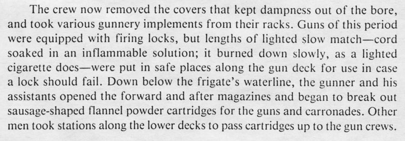

zum einen handelt es sich um eine englische Abhandlung, die ins deutsche übersetzt worden ist. Zum anderen um eine deutsche Abhandlung.
Also handelt es sich um zwei unabhängige Veröffentlichungen von zwei seefahrenden Nationen um 1850.
Nach meinem Verständnis steht in der von Dir zitierten Quelle nichts vom Laden, sondern, dass das Magazin geöffnet wird und die Flanellkartuschen für die Kanonen und Karronaden
bereit gelegt werden, .... zum Nachladen. Von Laden ist m. E. da keine Rede!
Außerdem sollte man es nicht aus dem Zusammenhang reißen, sondern insgesamt lesen, denn dann liest es sich so:
Kein Laden, aber die Überprüfung der geladenen Kanonen!

Forstsetzung: Aufstellung der 18-Pfünder
Nachdem ich nun weiß, wie die Aufstellung des 18-Pfünders auf dem Modell funktioniert, ging es beim zweiten schon wesentlich entspannter. Somit ist die steuerbordseitige Batterie vollständig.
Bis demnächst …
