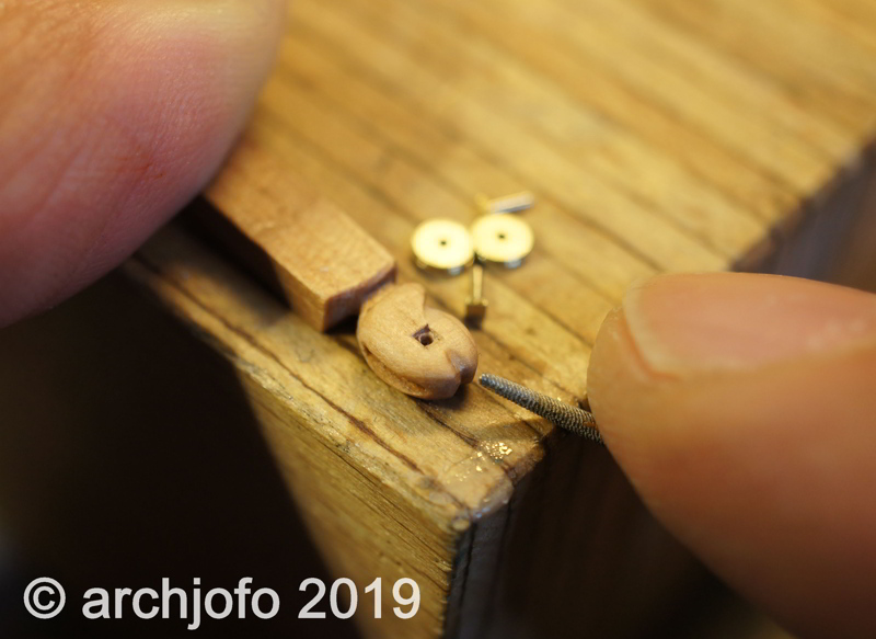

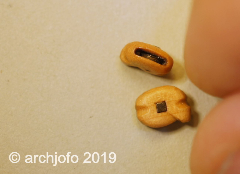

Schulterblöcke für die Fockhalsausleger
Die Butluvs bzw. Fockhalsausleger der La Crèole hatten eine achteckige Form. Sie dienten der Führung der Fockhalsen. Am äußeren Enden der Butluvs befanden sich große gestroppte Einscheibenblöcke, in der Regel sogenannte Schulterblöcke.
Diese beiden Blöcke, im Original 27,1 cm lang, fertigte ich aus Elsbeere. Da ich das Modell voraussichtlich ohne Segel ausstatte, erhalten diese Blöcke Scheiben. Diese habe ich aus Messing gefertigt.
Die Scheibenachsen erhielten wie im Original auf einer Seite einen Vierkantkopf.
Fortsetzung folgt …

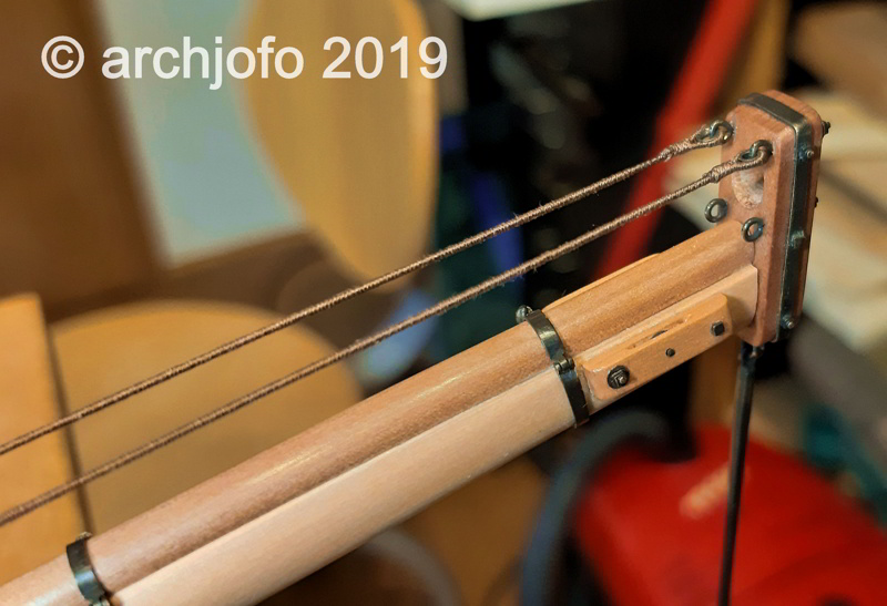

Halsbaumbackstage – Haubans de minot
Das erste Stag am Fockhalsausleger wurde soweit gesetzt. Mit dem Festmachen des Zurrings warte ich bis das zweite Stag gesetzt wurde.
Der Halsblock mit gekleidetem Stropp ist auch bereits in Position gebracht.

Foto 1 aus Beitrag 3661 :sabber: :love:
Bald wird sich Hollywood bei Dir melden... :thumbsup:

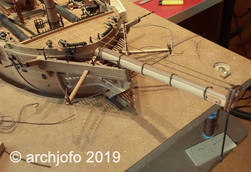

So, die kleine Bastelpause ist beendet und mit dem Bugspriet geht es weiter:
Laufstage für den Bugspriet – Garde corps de beauprè
Am Eselshaupt des Bugspriets waren zwei Laufstage mit Kauschen angesetzt. Diese bestanden aus gekleideten Tauen mit ø 26 mm, was im Maßstab 1:48 rd. Ø 0,55 mm entspricht und führten über kleine Eisenstützen zum Vordecksrand. Das Kleiden erledigte ich mit meine Kleidemaschine, was mit mehr Routine immer besser funktioniert. Ich möchte sie nicht mehr missen, und wenn man bedenkt, wieviel beim stehenden Gut einer Takelage gekleidet werden muss, ist eine derartige Vorrichtung unbedingt zu empfehlen.
Wie auf dem letzten Bild zu sehen beginne ich auch bereits mit den Wuhlings für den Bugspriet. Dazu musste ich ein linksgeschlagenes Tau ø 0,9 mm (1:1 ø 43 mm) herstellen.
Fortsetzung folgt …

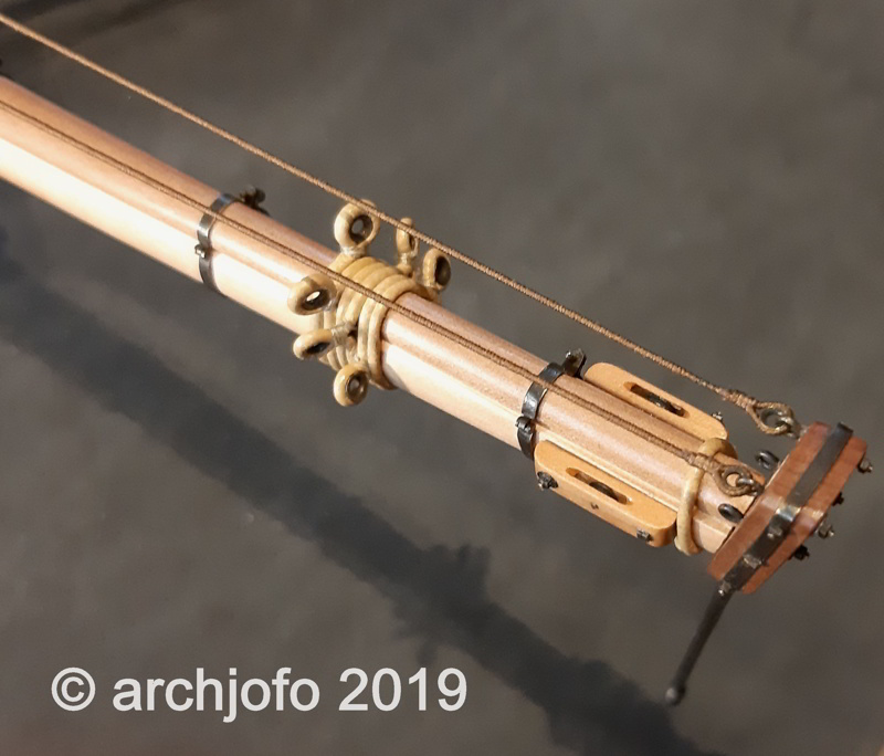

Wasserborgstag - Fausse sous-barbe
Wie ich zwischenzeitlich festgestellt habe, muss ich den Bugspriet erst mit einer Reihe von Krägen ausstatten, an denen später verschiedene Wasser- und Bugstage befestigt werden. Nach dem Anbringen der Zurrings wäre das nicht mehr so einfach möglich.
Am ersten Kragen, den ich angefertigt und wie im Original mit dünnem Leder (auf 0,2 mm selbst gespaltet) gekleidet habe, wird später der Wasserborgstag befestigt.
Bis demnächst …

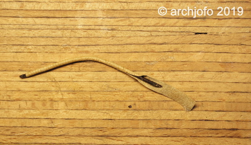

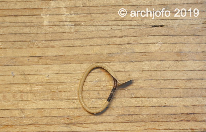

Superb :ok: ... wie hast Du das Leder zum Ring geformt?

Beiträge: 3 581
3 674
Samstag, 20. April 2019, 13:25
Hallo Hans Juergen,
wie hier LINK vor einiger Zeit bereits gezeigt, schneide ich das gespaltete Leder in Streifen.
Die Breite des Streifens entspricht dem Umfang des zu bekleidenden Taus. Mit Weißleim klebe ich dann das Leder um das Tau und versuche den Stoß möglichst unsichtbar zu machen.
Um den Ring zu formen, lasse ich ein kurzes Stück Tau auf der einen Seite über die Lederumhüllung herausragen, und auf der anderen
Seite ist die Lederhülle länger. Der Tauring wird an den jeweils schräg angeschnittenen Enden mit Sekundenkleber verbunden und diese
Stelle mit dem überlappenden Leder ebenfalls bekleidet. Ich hoffe, dass ich mich einigermaßen verständlich ausgedrückt habe. Vielleicht mache ich beim nächsten Kragen davon ein Foto.
Damit die Oberfläche des Leders möglichst glatt wird, verwende ich für diese Stroppen bekleidetes Tauwerk.

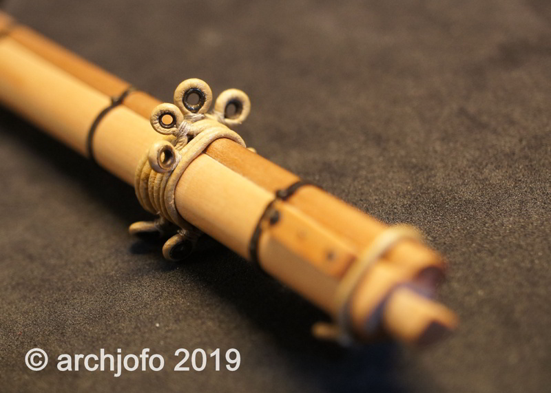

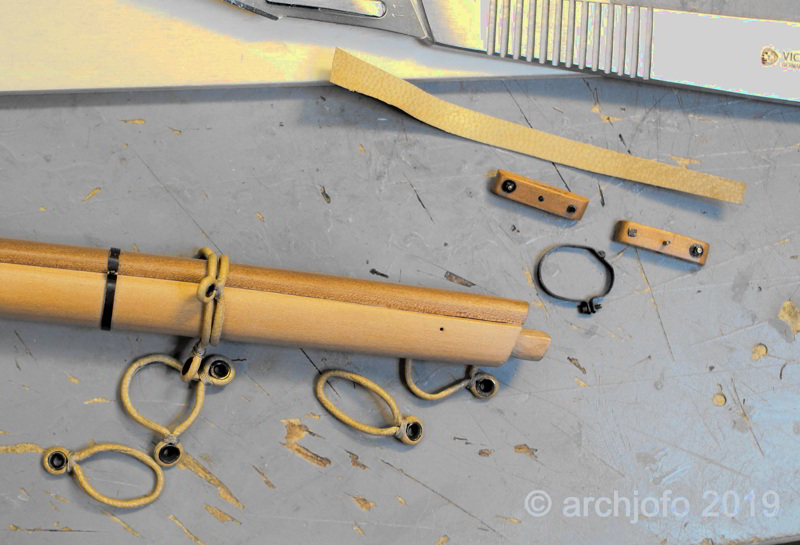

Takelelemente des Bugspriets
Die weiteren lederbekleideten Krägen für den Bugspriet sind soweit hergestellt. Für die diversen Stage etc. wurden Kauschen eingebunden.
Zwei weitere Krägen mit einer jeweils eingebundener Kausch werden für den Fock- und Fockborgstag erforderlich.
@gobicoc
Für diese Krägen zeige ich anbei die einzelnen Schritte zum Bekleiden mit Leder, wie Hans Juergen in Aussicht gestellt:
Die Breite des Streifens entspricht dem Umfang des zu bekleidenden Taus. Mit Weißleim klebe ich dann das Leder um das Tau und versuche den Stoß möglichst unsichtbar zu machen. Damit die Oberfläche des Leders möglichst glatt wird, verwende ich für diese Stroppen bekleidetes Tauwerk.
Der Tauring / Stropp wird an den jeweils schräg angeschnittenen Enden mit Sekundenkleber verbunden und diese Stelle mit dem überlappenden Leder ebenfalls bekleidet.
Die fertigen Kragen streifte ich um den Bugspriet und anschließend wurden die Kauschen für die Fockstage eingebunden.
Letztlich fehlen noch zwei Leitkauschen (Klüverstampfstag) und zwei Einfachblöcke (Fockbulins) die noch an den Krägen sowie zwei weitere Einfachblöcke am Eselshaupt (Fockmarsbulins) angebracht werden müssen.
Fortsetzung folgt …

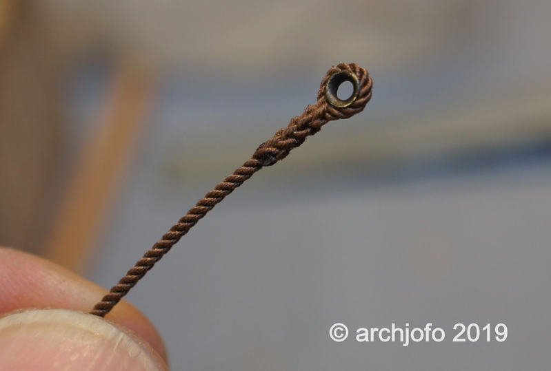

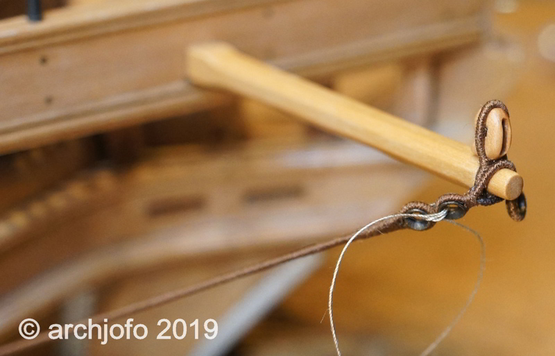

Bugstag – Hauban de beauprè

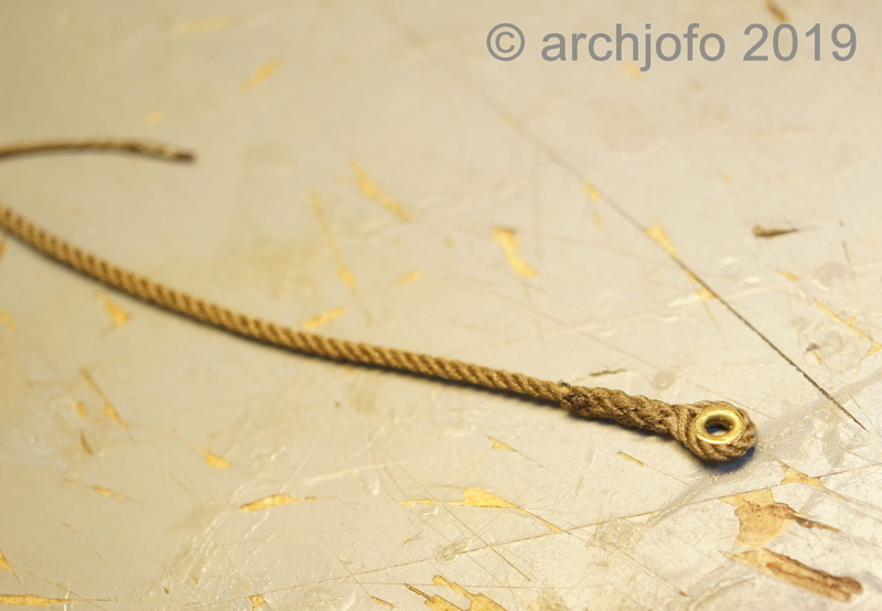

Die Bugstage der La Creolè bestand aus Tauen mit ø 43 mm (0,9 mm im M 1:48). Am unteren Ende dieser Stage war Kauschen mit Haken eingebunden, die im Bugbereich an massiven Augbolzen eingehängt worden sind. Diese Stage, die etwa bis zur Hälfte der Länge gekleidet waren, hatten am oberen Ende eingespleißte Kauschen, die wiederrum mit einem Zurring an den lederbekleideten Stropps befestigt waren.
Das Schlagen von Tauen habe ich gelernt, das Trensen und Bekleiden funktioniert mittlerweile ganz leidlich, also wieso nicht auch mal einen Augspleiß im Maßstab 1:48 zu versuchen?
Wie sonst sollte dieses Detail in diesem Maßstab gelöst werden?
Eine Entscheidung zu treffen ist relativ einfach. Aber die Umsetzung dessen was man entschieden hat zu machen, ist eine andere Sache.
Anhand von Beschreibungen und Videoanleitungen aus dem Internet versuchte ich den ersten Augspleiß mit einem 3-kardeeligen Tau mit ø 0,9 mm herzustellen. Es brauchte einige Versuche, bis ich das Prinzip verstanden habe und siehe da es hat einigermaßen funktioniert. Auf die Schnelle fertigte ich mir aus einem Messingröhrchen eine Art Hohlspieker oder Spleißnadel.
Hier also der erste Augspleiß, und es kann nur noch besser werden …
Bis demnächst …

Hallo Johann, Der Spleiß ist Dir sehr gut gelungen. Ich habe bei meiner RW versucht am Brooktau das Auge für die Traube zu spleißen und bin gescheitert.
Hast du die einzelnen Kardelen mit Sekundenkleber versehen das sie sich nicht aufdrehen ?
LG Frank

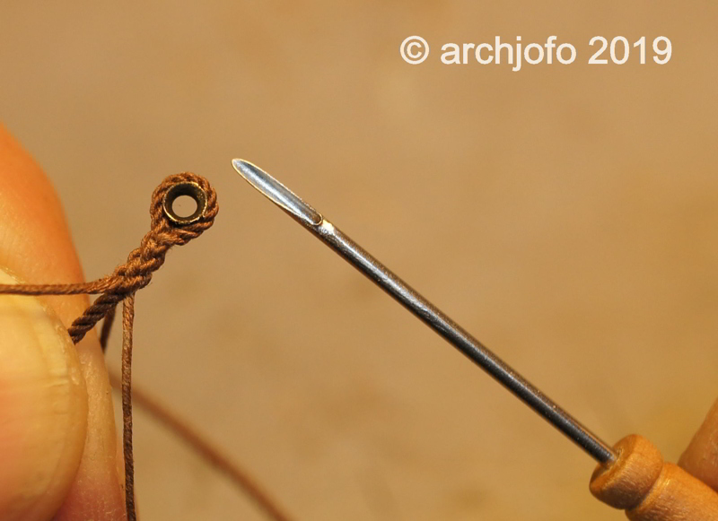

Hallo Frank,
ja, die Enden der Kardeele habe ich mit Sekundenkleber getränkt und spitz zugeschnitten, dass ich
sie auch mit dem "Marlspieker" unter den Kardeelen des Haupttaus durchziehen kann.

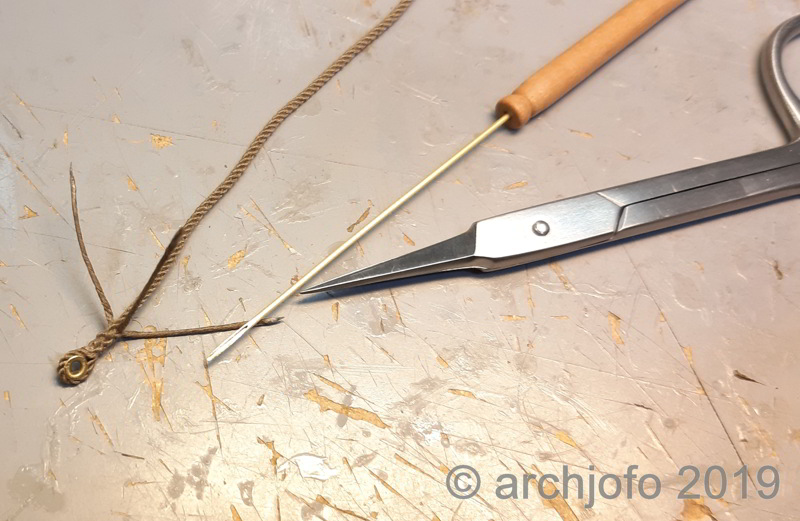

Forstsetzung: Bugstag – Hauban de beauprè
Mittlerweile habe ich für die Bugstage der La Crèole die Taue mit exakt 0,9 mm in der richtigen Farbtönung geschlagen. Es handelt sich dabei um rechtsgeschlagene, dreikardeelige Taue.
Der zweite Augspleiß ging schon wesentlich leichter von der Hand, vor allen Dingen mit dem neuen „Marlspieker“, den ich aus einer Kanüle hergestellt habe.
So sieht der fertige Augspleiß aus. Als nächstes kann am unteren Ende des Stags eine Kausch mit Haken eingebunden werden.
Letzlich muss das Stag noch getrenst und bekleidet werden.
Davon demnächst mehr …

Übrigens eine Clevere Lösung mit diesem Marlspieker ,nun habch verstanden wies funzt. :ok:

Hallo Steffen,
eigentlich ist das Prinzip ganz einfach zu verstehen,
aber trotzdem hat es einige Zeit gedauert bis bei mir
der Groschen gefallen ist.

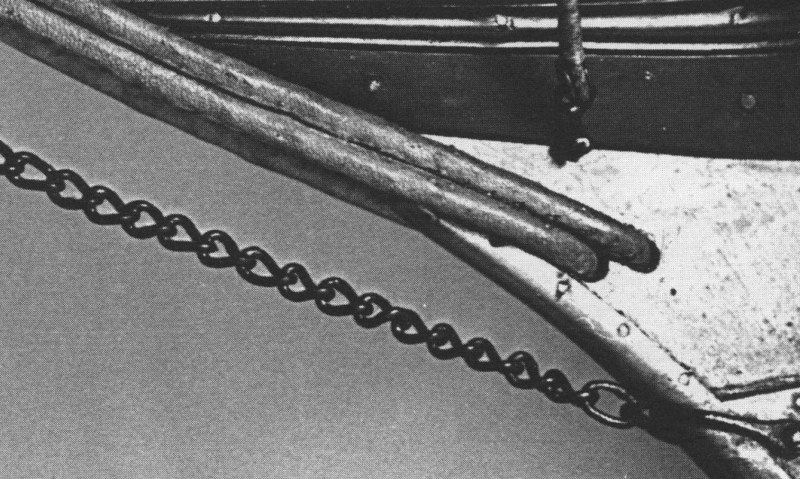

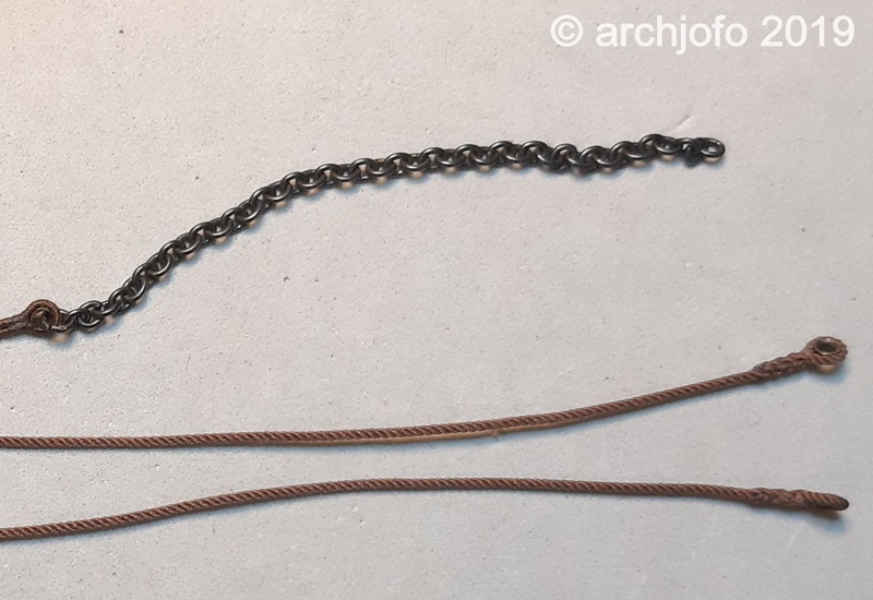

Fortsetzung: Borgwasserstag und Bugstage
Entsprechend der Ankündigung wurden die Bugstage in der unteren Hälfte gekleidet und die Kauschen mit den Haken eingebunden.
Der Borgwasserstag bestand aus zwei gekleideten Tauen ( ø 30 mm, rd. 0,6 mm im Maßstab 1:48), sozusagen einem Taupaar mit jeweils eingebunden Kauschen und einer Eisenkette, die am Vorsteven befestigt war. Diese Kette hatte eine Länge, die rund 2/5 der Gesamtlänge des Borgwasserstags entsprach.
Wie auf den Abbildungen des Originalmodells sowie der Beschreibung J. Boudriots zu entnehmen, handelte es sich hier offenbar um eine sogenannte Panzerkette. Diese Art von Kette besteht per Definition aus Kettengliedern, die in sich je um 90 Grad verdreht sind.
Ob diese Kette bei der La Crèole als Panzerkette ausgeführt gewesen ist, oder ob der zeitgenössische Modellbauer gerade keine andere Kette zur Hand hatte, ist eine Frage mit der ich mich momentan auseinandersetze. Bisher konnte ich in sämtlichen mir zur Verfügung stehenden Quellen nichts vergleichbares finden. Auch an zeitgenössischen französischen Schiffsmodellen aus der gleichen Epoche wie die der La Crèole sind die Bugstagketten nicht in dieser Art ausgeführt.
Bis zur Klärung dieser Frage verwende ich eine normale Ankerkette als Platzhalter.
Für Hinweise und weitere Informationen zu dieser Thematik wäre ich euch äußerst dankbar.
Bis demnächst …

laut WIKIPEDIA: Eine Panzerkette ist eine Kette, deren Glieder in sich je um 90 Grad verdreht sind, so dass die Kette flach liegen kann. Dadurch kann sie angenehm als Halskette getragen werden.
Der Vorteil ergibt sich ergo aus dem Tragekomfort am Hals, bei einem Schiff spielt das ja keine Rolle. Ich denke , Deine aktuelle Version ist korrekt . ^^
