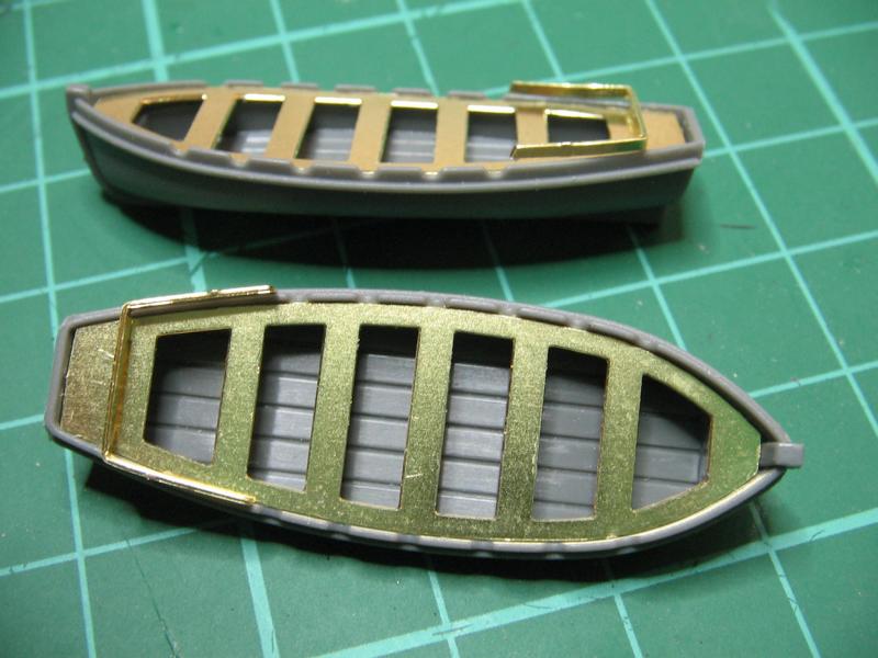

Beiboot.....
..hab das Böötchen schon mal angefangen zusammen zu stecken .
Gruß Mario

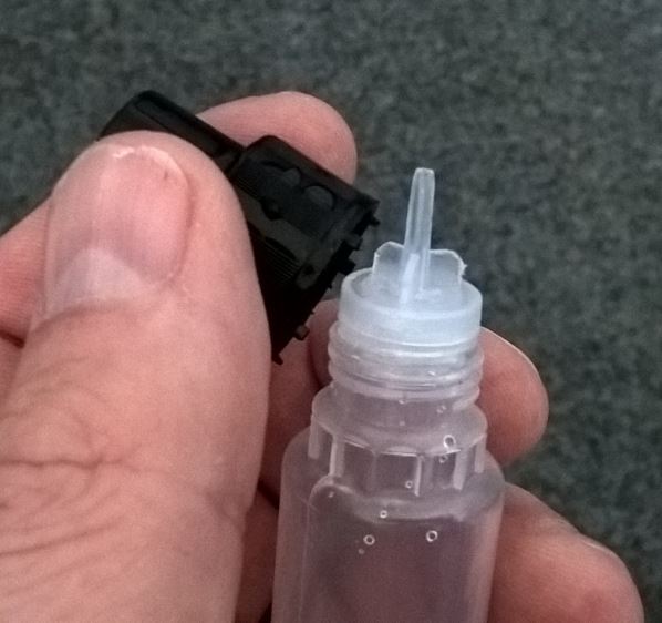

... es jemanden interessiert. Hier zeige ich mal, was ich mit Pipettenflaschen meine:

Unter Pipettenflaschen finde ich nur so etwas. Du meinst aber sicherlich so etwas. Das läuft unter dem Titel 30ml Dropper Leerflasche. Ich nehme an, dass Du so etwas meinst.
Grüße aus Krefeld, Rolf :ok:
3 739
Donnerstag, 16. Juli 2015, 21:51
ich glaube er meint die hier..........
pipetten
die hab ich nämlich, aber prinzipiell ist es egal welche.. wichtig ist, das man sie gebrauchen kann.. :pfeif:

Donnerstag, 16. Juli 2015, 21:55
Peter, Rolf,
schaut mal auf das Bild. Peter hat schon recht, allerdings ist meine Öffnung schmaler.
Pipettenfläschen war wohl der falsche Begriff!

Morgen miteinander.
Solch eine Pipetten Flasche sieht aber ganz anders aus als die von Uwe gezeigte. Pipetten Flaschen werden von der Medizinischen Industrie als Behältnis für alle möglichen Medikamente verwendet. Was Uwe zeigt ist eine Tropfflasche. Aber egal, man kann wohl mit Beiden genau dosieren.
@Uwe
Selbstverständlich ist Interesse da. Ich möchte nicht unbedingt das Bötchen durch vermeidbare Fehler versauen. :ok:

Apropo ...
... Tropfflaschen! Hier findet ihr genau die, die ich benutze!
Grüße aus ... ach was weiß ich, wo ich grade bin! ?(

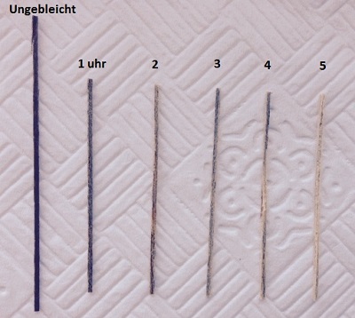

Ich hab lange experimentiert mit blechmittelen.
Aber mit einem Bleichmittel W5 ist es endlich gut!
Das Teakholz ist nach 4 oder 5 Stunden auf der richtigen Farbe bewährt.
Ich denke, 5 Stunden ist die richtige Wahl.
Nun nog ein Test mit 30 latten auf einem Stück Deck.
Gruße aus die Niederlande, Reinhart; :kaffee:

Well done, darauf muß man erstmal kommen :ok:

Nun ja, ...
... auch Holzleisten bekommt man nicht geschenkt, sie kosten Geld. Wenn man die falsche Holzart bestellt hat und sie nicht in die Tonne werfen will, fängt man an zu experimentieren. Und Reinhart ist das Experiment gelungen. Aber wie Du schon sagst, da muss man erst einmal drauf kommen. Reinhart :ok:

Bleichmittel ...
... können aber für Hölzer fatale Folgen haben. Das Holz wird dauerhaft dadurch geschädigt und kann nach Jahren aufreißen und brüchig werden.
Bitte das zu bedenken.
