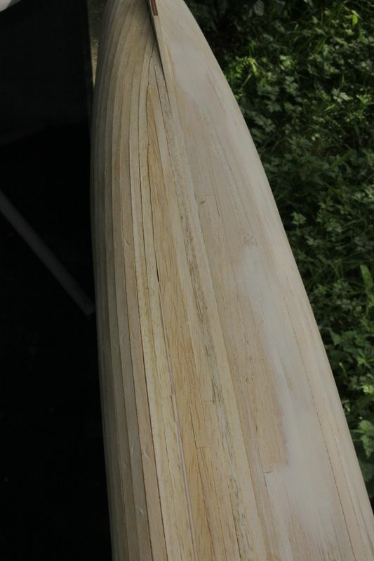

... ich machen. Hier kommen die Bilder. Die Beplankung ist zwar noch nicht verschliffen, aber man kann sehen, dass das Stückeln auf ein Minimum reduziert worden ist.

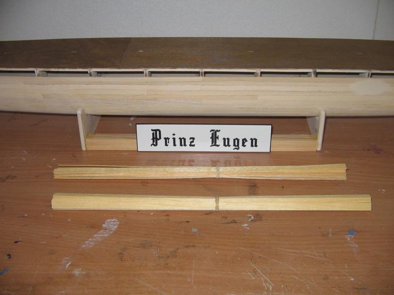

Nun da die Vorschau bis Ausgabe 35 da ist und in Ausgabe 35 die ersten
Leisten für die Zweitbeplankung kommen , könnte man ja schon mit der
Zweitbeplankung anfangen .
Leisten hätte ich noch von der Gorch Fock .
Sie sind zwar 7 mm breit , aber das sollte kein Problem sein .
Ich würde dann ab dem Knick nach unten anfangen .
Ich WÜRDE ..............
Na mal sehen , hier ein Bild der Leisten . Damit kann man schon ein ganzes Ende fertig bekommen .

die 2.-plankung is nich so schwer, da man ja die 1. schon hat...
aber ich hab das problem, das der "knick" vom rumpf zum oderwasserschiff bei mir nicht so "scharf" rüberkommt, wie ich ihn gerne hätte.
vielleicht wirds ja bei der 2. beplankung besser..
und auf das spachteln feu ich mich jetzt schon....
3 kilo mehr am boot :abhau: :abhau: :abhau:
neeee, ma spass beiseite, ich leg die leistchen schon so eng, das der leim ausreicht um das ganze abzudichten

... nur: "Ich würde......." Fang genau am Knick an. Ich hatte als 1. Leiste eine 3mm Leiste genommen, damit die nächsten 5mm Leisten überlappen. Aber da Deine Leisten 7mm breit sind, kannst Du genau im Knick anfangen. Uups, hatte noch einmal meine 2. Beplankung nachgemessen. Sie ist nicht 1mm dick, sondern 1,5mm. Aber macht nix, da muss ich halt etwas mehr anpassen. Habe Heute auch den Rest vom Kiel mit 2mm breiten und 1mm dicken Leistchen geschlossen, und dass in Zwei Lagen. Warum? Damit ich in der Rundung nicht so große Lücken habe. Die breiten 5mm Leisten liegen nicht ganz auf. Der Rest wird dann sauber verspachtelt.

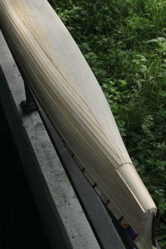

... habe ich den Rumpf komplett das 1. Mal geschliffen, dass 1. Mal verspachtelt und ein 2. Mal verschliffen. Ich finde, das der Rumpf schon schön glatt geworden ist. Den Rumpf verspachtelt habe ich mit Palm Holzspachtel Kiefer. Hornbach führt keine Clou Artikel mehr, sondern nur noch wasserlösliche Artikel von Palm. 150gr kosten 3,65€. Jetzt heißt es wieder warten.

Sieht ja glatt und schier aus .

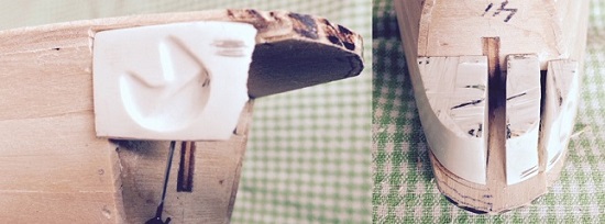

... absoluter Sicherheit müssen die Bug und Heck-Kunststoffteile angepasst werden, bzw das Holz an die Kunststoffteile. Aber da mach ich mich nicht Bange. Besonders der Bug muss noch einiges beigeschliffen werden. Aber da hab ich auch schon eine Lösung, die bestens funzt. Ich habe es einmal mit einem Esslöffen versucht, den ich in eine Streifen Schleifpapier gewickelt habe. Da bekommt man die Rundung bestens geschliffen. :ok:

Jetzt werde ich es evtl. nächstes Wochenende noch schleifen und das Ergebnis dann zeigen.
Grüße aus ... ach was weiß ich, wo ich grade bin! ?(
Uwe

auch ich wollte anfangs meine eigenen Leisten für die Erstbeplankung hernehmen, aber am Schluß habe ich mir gedacht: Was soll das?
Heft für Heft zahle ich einen Haufen Geld und am Ende benutze ich das ganze Zeug nicht? Ne, das sehe ich auch nicht ein und deshalb habe ich meinen Rumpf jetzt mit den kurzen Leisten beplankt.
Dazu muss ich sagen, dass sie auch ihre Vorteile haben. Ich habe kaum eine davon annageln bzw, festzwingen müssen. Die meisten Leisten habe ich mit Leim bestrichen (also die Oberkante), dann die Spanten mit dem Leim versehen und dann angedrückt und gehalten. Das hat schon gereicht, da ich Expressleim nahm. An den Biegungen musste ich natürlich ne Zwinge ansetzen.
Nur hatte ich mit den Originalleisten nicht diese Lücken, wie sie in der Anleitung sind. Auch mit denen kann man das verhindern. Nachdem die Leisten verleimt waren, habe ich die Innenseite nochmal mit Leim bepinselt, auch damit nachher beim Bohren der Bullaugen das Holz innen nicht so ausfranst. Das ging natürlich nur, weil ich das Oberdeck noch nicht eingeleimt habe.

Ich mache es auch mit den kurzen Leisten.
Ich lege 4 Leisten in der länge zusammen und klebe ein kleines ein
kleines Stück von einer anderen Leiste an der Unterseite rauf. So bekomme ich eine lange
zusammen. :ok:

Hallo Martin,
eine interessante Technik, aber ich würde es mir ersparen die kurzen Leisten vorher zusammenzusetzen... wenn du nach Plan arbeitest dann arbeite nach Plan, ausserdem ist es besser die Nahtstelle auf einen Spant zu legen........
