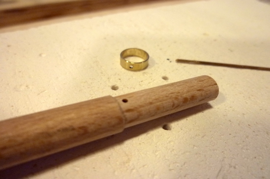

Der Klüverbaum liegt am unteren Ende in der Schelle. Am Stevenkopf wird er durch einen dort verbolzten Metallring gehalten.
Den Ring hab ich von einem Messingrohr abgestochen. Um den Gewindestab 1mm einzulöten wurde ein Buchenstab auf Ringdurchmesser gebracht und ein Führungsloch gebohrt.
So konnte der Gewindebolzen lotrecht zum Ring verlötet werden. Brüniert sieht das dann so aus.
