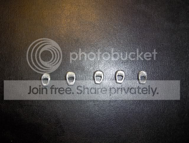

Sagt mal, wie stellt Ihr Eure Dodshoofden her? Sind ja eigendlich von Natur aus eher so Dreieckig. Ich hab mir heute mal ein paar aus 5mm Jungfern gebastelt. Ist das vertretbar oder gibt es die auch in einem Shop fertig zu erwerben?
Im Mondfeld ist für meine bzw meiner Harvey´s Zeitperiode für die Stagen das Steifsetzen mit Dodshoofden vorgesehen. Oder ist das eher egal oder Schiffstyp abhängig ob man nun Blöcke, Jungfern oder eben Dodshoofden nimmt ???

Ich habe diese hier für die Avalon besorgt, das Bild und die Beschreibung im Shop, entsprechen nicht dem was ich erhalten habe, die Dinger sind aus Metall, ich stelle Dir morgen (Tageslicht) ein Bild von dem Teil in deinen BB.

Dich hätte ich um ein Haar vergessen, aber wie versprochen, dat Bildsche von die Dinger. Sind 8 mm hoch und 6 mm breit.
Sergio

385
Montag, 14. Februar 2011, 19:21
Hi Sergio, :wink:
da sag ich doch mal ganz brav DANKE für Deine Mühe. Die Teile gefallen mir ausgesprochen gut. Bleibt nur die Frage, 8mm paßt das ? Meine Wantjungfern sind ja auch nur 5mm. Weiß jetzt so aus dem Stehgreif nicht, wie die realen Größenverhältnisse zwischen Jungfern, Blöcken und Dodshoofden sind, oder waren. Falls mir das jemand beantworten kann und er der Meinung ist, das paßt schon, der darf es mir gerne verraten. Hab eh´ gerade ein bischen Zeit, da ich mir heute neues Takelgarn für das stehende Gut bestellt habe. Wird alles komplett neu gemacht. Versuche es jetzt mal mit 1,5mm Morope Garn.

386
Montag, 14. Februar 2011, 19:42
Hallo Holger :wink:
Die Dodshoofden für die Stage sind eigentlich immer einen Tick grösser als die Jungfern, wenn ich den AOTS der HMS Pandora zu Rat ziehe, erhalte ich folgendes Bild :
Jungfer d = 29 cm
Dodshoofd b = 35 cm
Dodshoofd l = 40 cm
Das wäre ein Verhältnis von 29 : 40 = 0.725 oder bei deinem Fall 5 : 8 = 0.625 die Dodshoofden könnten also noch etwas grössen sein, aber ich würde mal sagen, PASST
Sergio

387
Montag, 14. Februar 2011, 19:52
Hi Sergio, :wink:
da hast Du Dir aber gleich richtig Mühe gemacht. :hand: :five: :hand:
Vielen DANK auch dafür!
Dann denk ich mal, das ich mir die morgen mal bestellen werde. Muß mal schauen, was es da sonst so schönes gibt !
