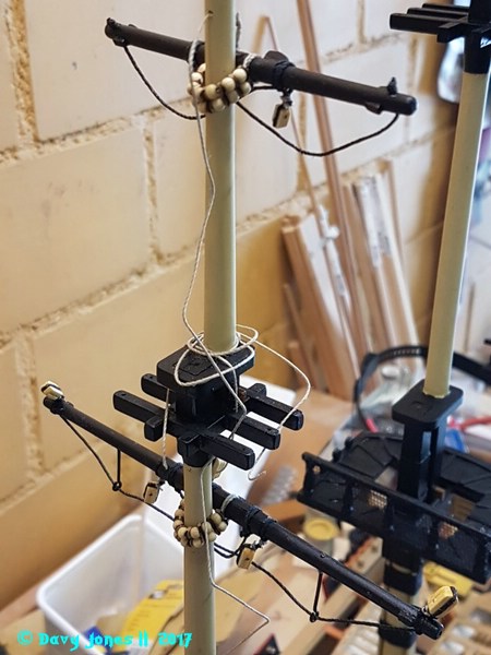

364
Sonntag, 24. September 2017, 11:37
Hallo Zusammen :wink:
@Franz
Besten Dank. :hand:

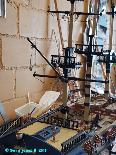

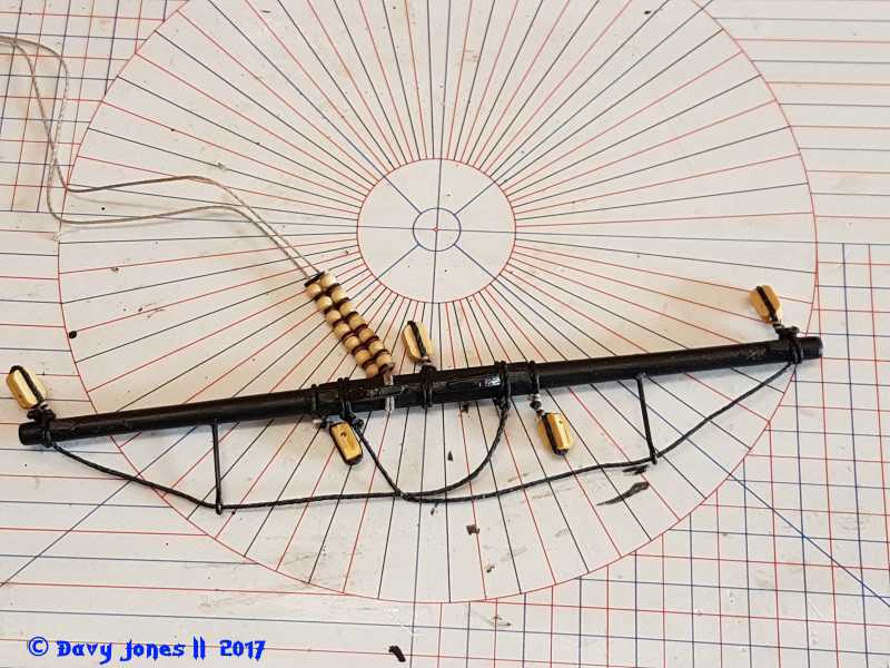

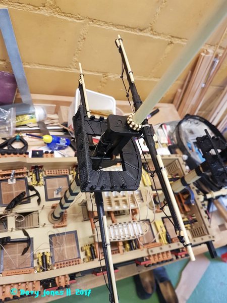

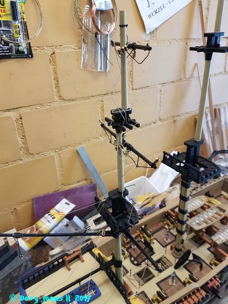

Das Kreuz mit der Kreuzrah sind die Kugelracks und die Klotjes auffädeln und dafür sorgen, dass sie an Ort und Stelle bleiben. :pfeif:
Nun nur noch an den Mast zittern.
Nun fehlt noch die Kreuzbramrah, dann kann ich den Mast verleimen und die Wanten angehen.

Wirklich absolut Klasse...
der Franz :abhau:

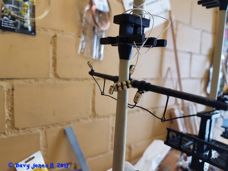

Die Kreuzbramrah ist auch im Kasten.
In meinem Lager herrscht Ebbe, ich muss dringend Blöcke und Juffern beorgen, somit ist wohl oder übel am Besam pausieren angesagt.

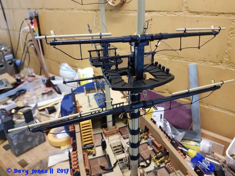

371
Mittwoch, 27. September 2017, 10:17

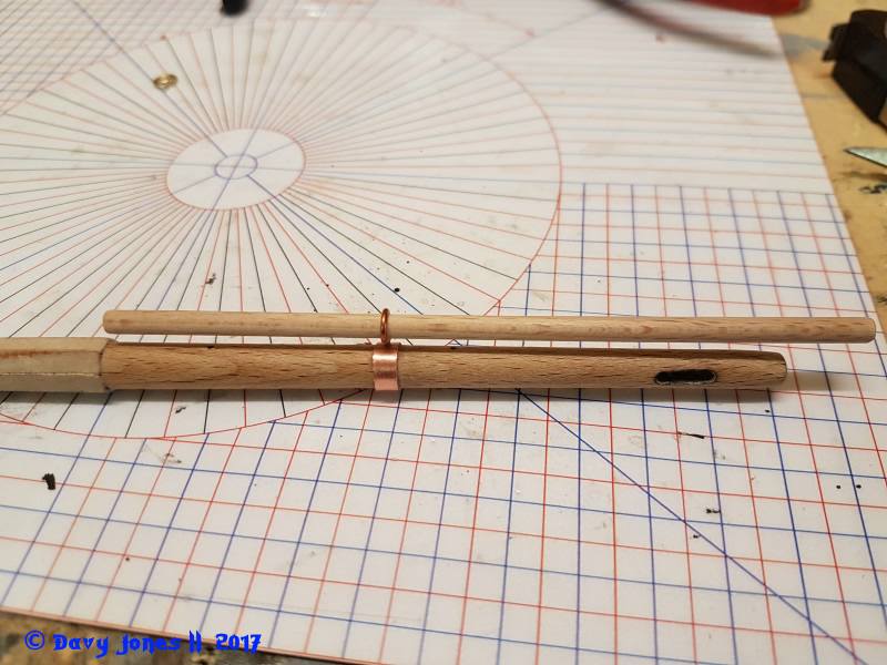

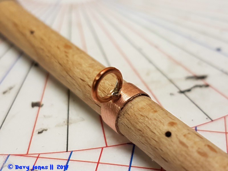

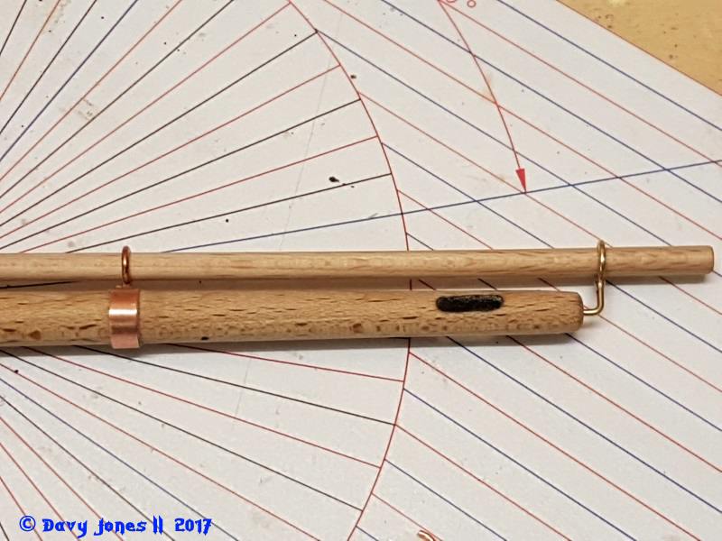

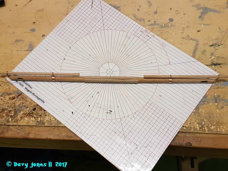

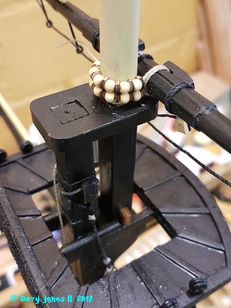

Da ich am Besanmast in der Warteschlaufe bin, habe ich mich mit der Grossrah beschäftigt.
Da ich die Leesegelspieren auch anbringen will, habe ich mich mit deren Befestigung befasst. Eine Leesegelbrille aus Kupferband hatte ich im Sinn, aber die war nicht Stabil genug, deshalb ein Kompromiss aus Kupferband und Ringöse. :pfeif:
Die Grossrah hat 30 cm Länge und wenn die Leesegelspieren ausgefahren sind fast 40 cm und mit 9 mm Dicke in der Mitte, ein richtiger Brocken.
Sergio

372
Mittwoch, 27. September 2017, 11:09
WOW, wenn das brüniert ist schaut es richtig gut aus...
der Franz :abhau:

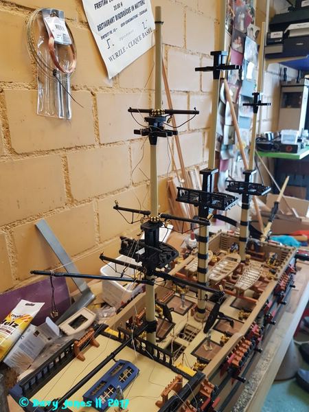

379
Samstag, 7. Oktober 2017, 07:39

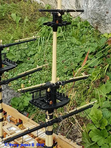

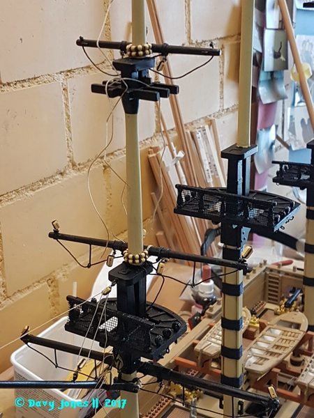

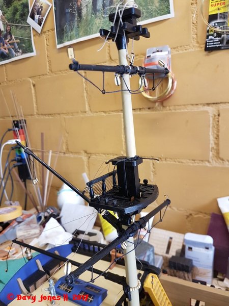

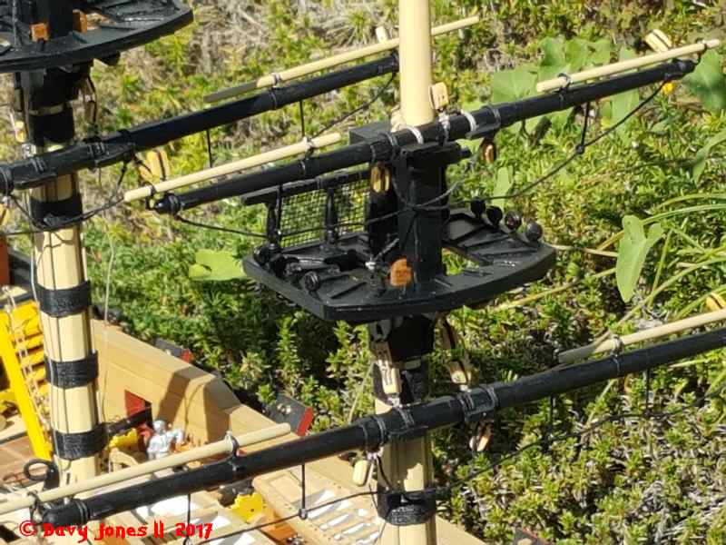

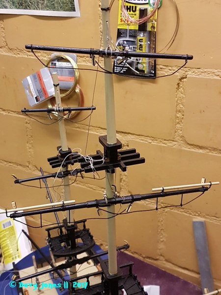

Die Rahen für den Grossmast sind nun auch fertig und provisorisch am Mast befestigt.
Die Grossrah und die Grossmarsrah haben etwas länger gebraucht, da mehr Zugemüse dran sind.
Bei der Grossrah habe ich die Klampen am Mast vergessen und das auch beim Fockmast, die Klampen nachträglich anzubringen und nichts am Mars kaputt zu machen ist etwas knifflig. :cracy: :pfeif:
Sergio

380
Samstag, 7. Oktober 2017, 07:43
Großartige Details, ich sauge vieles was bei Dir sehe
förmlich auf und lerne und lerne...
der Franz :abhau:

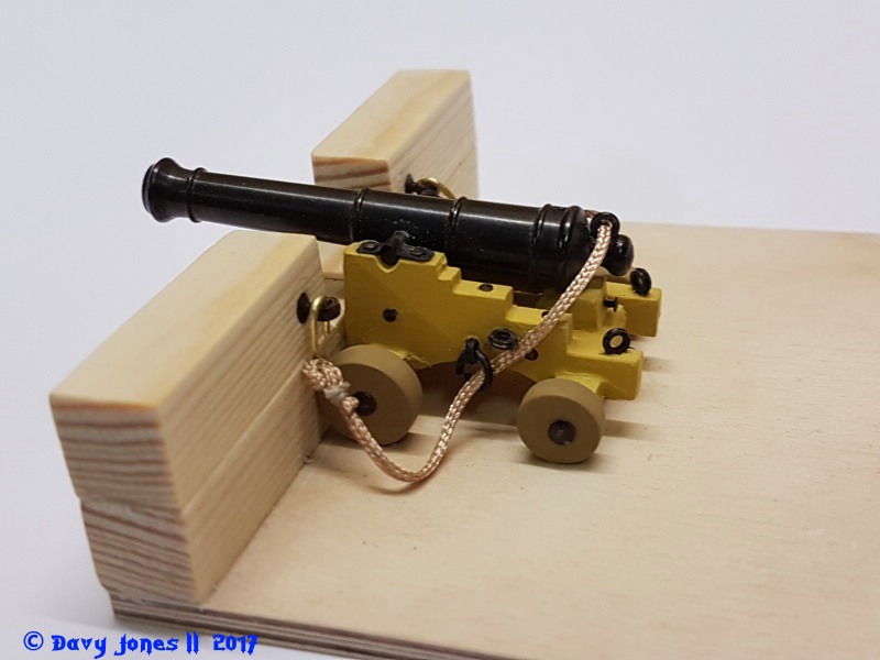

Am Fockmast fehlt noch die Bramrah und am Bugspriet die Blindrah, danach werde ich mich mal mit den Kanonentakel befassen, bisschen Abwechslung muss sein.

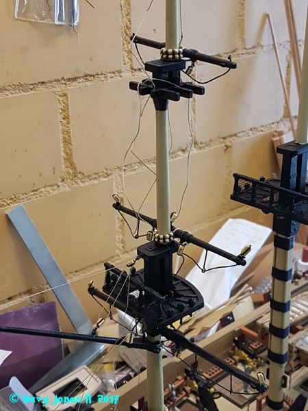

Mittwoch, 25. Oktober 2017, 08:58
Hallo Werftgemeinde
@Gustav
Vielen Dank :hand:

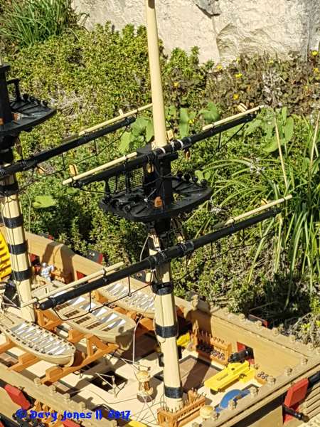

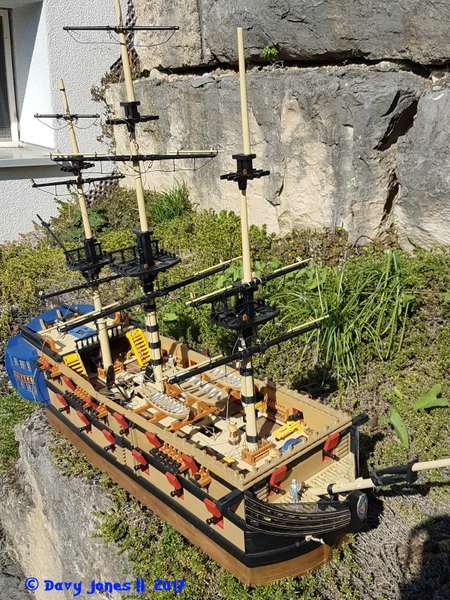

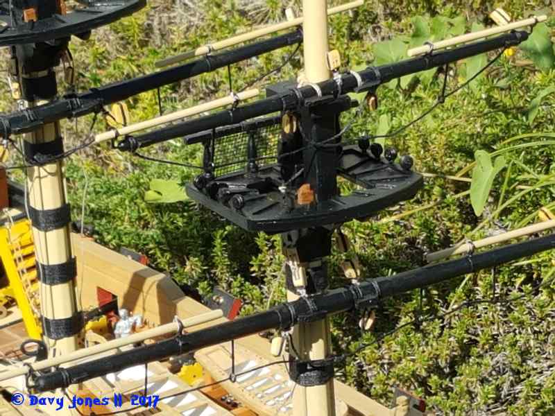

Der Fockmast ist nun auch beraht.
Und auch die Blindrah ist angefertigt
Da fehlen noch die Blöcke.....die kommen dann auch noch, aber wie schon mal erwähnt "kein Bock mehr auf Rahen", also ist bisschen Abwechslung angesagt.

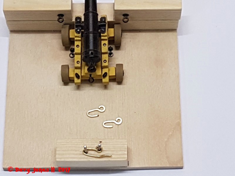

Für die Brooktaumontage habe ich eine kleine Montagelehre angefertigt, so werden alle Taue gleich lang.
Und auch die Messinghaken können in gleicher Grösse hergestellt werden.

Klasse, das sieht gut aus. Ideen muss man halt haben... :ok:

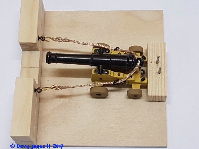

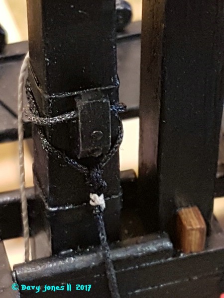

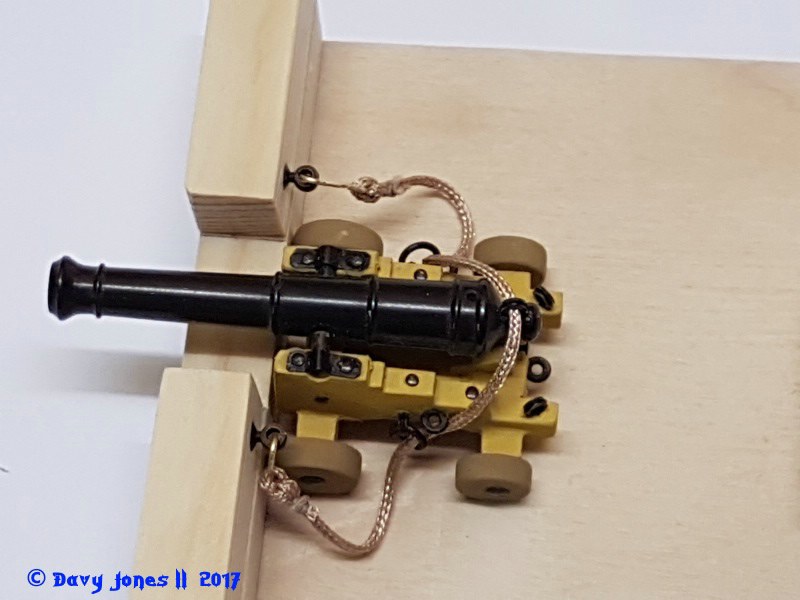

Montag, 30. Oktober 2017, 08:55
Hallo Leute
@Franz
Vielen Dank, irgendwie müsen die Holzreste auch verwertet werden.
Die Brooktaue auf dem Oberdeck sind nun alle angebracht.
Für die Igel im Garten gabs noch ein Winterquartier, Nachbars Hühner haben auch schon Interesse gezeigt, aber dafür ist der Eingang zu Klein. ;)
