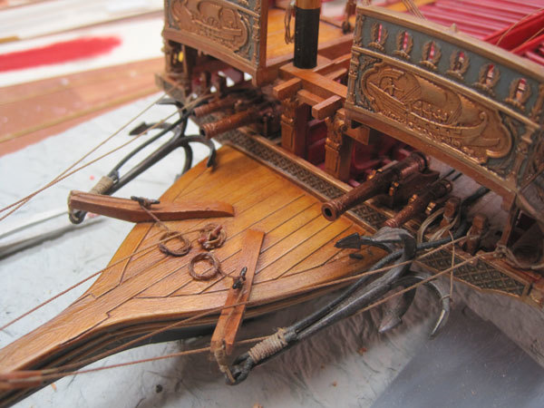

Modellbaukollege Ingo hat unlängst den hierorts bekannten D.E.U.Schmidt aufgefordert, über sein Prinzip "Never change a winning color" nachzudenken, worauf letzterer angekündigt hat, das auch sofort zu tun. Das Ergebnis seht ihr unten. Sechs Abgüsse des „Achterdecks" in sechs verschiedenen Humbrolfarben gestrichen und mit zwei, bzw. einer neuen Ölfarbe bearbeitet.

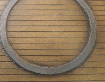

Ölfarbe Nummer eins ist Gebranntes Sienna Natur (Schmincke 661), das allerdings schon nach den ersten beiden Versuchen ausgeschieden ist. Es ist eine lasierende Farbe, die zu wenig Wirkung hinterlässt und zu stark ins Rötliche geht. Die anderen Bearbeitungen erfolgten mit einer Farbe, die abstoßenderweise Brown Pink (Schmincke 662) heißt und vom Hersteller das „Halblasur-Zeichen“ bekommen hat. (Zur Erläuterung: das geliebte Vandyckbraun hat das Zeichen für vollständig deckend.)
So unterschiedlich die Teile nach der Erstlackierung sind, so stark ist die nivellierende Wirkung der Ölbehandlung. Schwer (zumindest für mich) vorauszusehen, welcher Effekt sich einstellen wird. Momentan tendiere ich (Überraschung!) zu der Grundfarbe Humbrol 28, die ich bislang gewohnheitsmäßig für die Decks verwende. Mit der Ölfarbe 662 entsteht aber ein deutlich anderer, wärmerer Holzton.
Hier ein Foto, das ich zeige, wohl wissend, dass sich die Farbtöne in der digitalen Umsetzung gewöhnlich etwas verändern.
Ich hatte ja schon angekündigt, dass der Umbau des Laufgangs (Coursie) weitere Gestaltungsmöglichkeiten mitbringt. Tatsächlich hat Heller an der Innenseite der vorderen Seitenteile des Laufgangs eine Schiene angebracht, auf der das große mittlere Geschütz hinunter zum Deck rutschen kann. Ein interessantes Detail, wenngleich es in der Bauanleitung keinerlei Hinweis darauf gibt, dass man die Kanone auch im zurückgefahrenen Zustand zeigen könnte. Vielleicht ein kleiner Einblick in die Entstehungsweise eines so komplexen Modells, in der wahrscheinlich das ein oder andere Detail im Laufe des Herstellungsprozesses wieder aufgegeben wurde.
Ich habe das Geschütz ausgebaut, in einem rötlichen Bronzeton neu lackiert und mit Ölfarbe behandelt. Es könnte jetzt an der gezeigten Position untergebracht werden, wo seine detailreiche Gestaltung erheblich besser zur Geltung käme als unter dem vorderen Aufbau, der Rambade.
Nachtrag: die „Schienen“ oben auf den Seitenwänden des Laufgangs sind selbst hergestellte und reproduzierte Profile. Ich scheue mich ja nicht, für das Hobby gelegentlich den ein oder anderen Euro auszugeben. Aber bei den Evergreen-Profilen, die teilweise mehr als einen Euro das Stück kosten, bekommt mein Portmonee einen Schließkrampf. Diesmal wurde mir die Entscheidung zum Selbstbau noch leichter gemacht, weil mein Local Hobby Dealer ale Evergreen-Produkte aus seinem Angebot genommen hat.

Hier noch ein paar mehr oder weniger erstaunliche Resultate der Tests mit verschiedenen Grund- und Ölfarben
Zunächst die unterschiedlichen Ölfarben auf meinem Standardbraun Humbrol 63. Die Unterschiede sind erwartungsgemäß nicht besonders groß.
Aber jetzt ein echter Knaller! Die dunkelbraune Ölfarbe macht etwas völlig anderes mit dem Humbrol 28, das ich gewöhnlich für Decks verwende, als es das habituelle Vandyckbraun tut. Dabei wirken die beiden Farben, aus der Tube gedrückt, nicht so dramatisch verschieben. Da werden jetzt noch viele weitere Tests anstehen, inklusive (möglicherweise) der Grundierung eines Rumpfes mit Humbrol 28. Variatio delectat!
Neben dem Parkett des Achterdecks wirkt der Fußboden im überdachten Teil ziemlich schäbig. Hier ist bereits eine Schablone im Entstehen.
Und hier habe ich aus dem Material für das Achterdeck einen neuen Fußboden gesampelt. Er ist ganz dünn gegossen, damit er auf den alten aufgelegt werden kann, ohne zu sehr aufzutragen.
Das ist das überarbeitete Geschütz. Ich frage mich, ob mit einer anderen Grundierung vielleicht noch etwas mehr von den Details herauszuholen ist. Die metallische Bronzefarbe scheint mir viel vom Öl abzuweisen. Versuch macht kluch.
Und schließlich ein Blick auf die – Tusch – Lösung der Frage nach der Konstruktion des Sonnensegels. Ich habe es nicht und werde es nicht fertig bringen, die Pardunen des Großmastes zu lösen. Da steckt zu viel Arbeit drin, und die sind zu gut gelungen. Deswegen habe ich mich für eine Stützkonstruktion entschieden, wie sie der Admiral Paris in seinem Marineatlas zeigt und die in der deutschen Übersetzung als „Nachtsegel" bezeichnet wird. Die 2 an 2 Millimeter messenden Balken sind wieder Gussteile aus Resin, erheblich billiger und herstellungsbedingt ein bisschen natürlicher aussehend als die Profile von Evergreen oder Plastruct. Höhe und Anzahl stehen noch nicht fest, hier nur eine Stellprobe mit etwas Farbe. Vom ästhetischen Standpunkt aus betrachtet, scheinen sich mir die Teile gut in die gesamte Konstruktion einzufügen.
