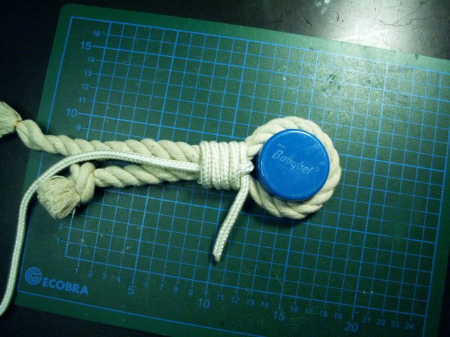

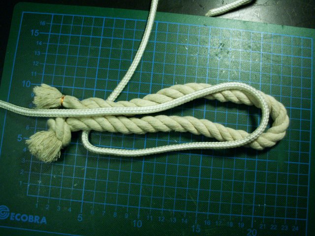

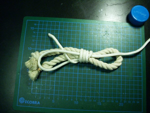

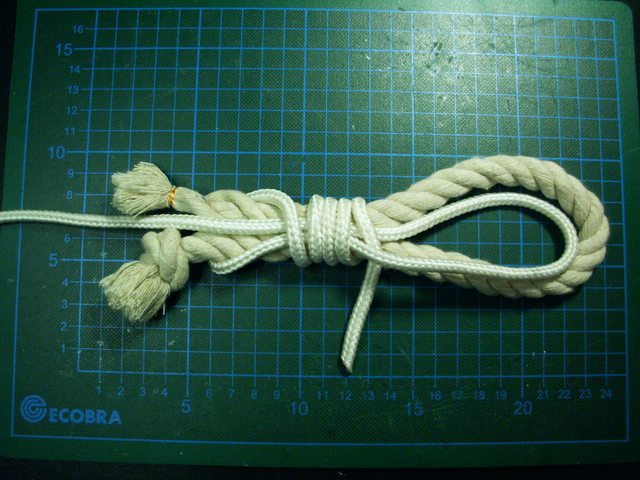

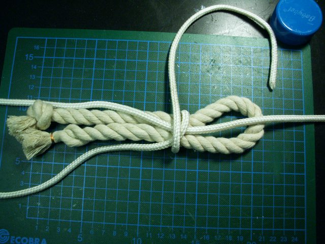

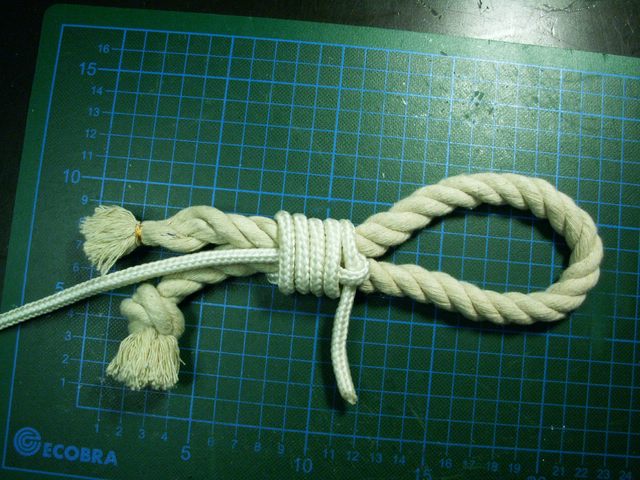

Liebe Kollegen, dann mein aktueller „Knotenfavorit“!
Versuchsstand Nummer… #137. Block, Haupt- und Nebenseil.
weiter ohne großartig zu kommentieren. Habe zwei Varianten: erste „im Gegensatz“
Zweite in „gleiche Richtung“
…ich bin kein „Schreiber“ ich bin ein „Zeiger“! Aber für Fragen stehe ich gern zur verfügung.
Bei „wickeln“ benutze ich kein Kleber oder Anlage, nur Hände. Wenn alles schon zusammen gezogen und eingestellt ist – dann kleben und die Reste wegschneiden. Ich habe diese Methode für Kleinste Blocks getestet und bin zufrieden geblieben.
Sascha.
