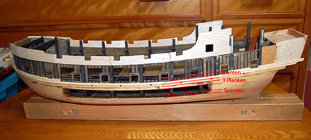

Du musst das Spant 2 komplett in die Nut von Kielteil A einschieben.
Hierbei kommt die Abgeschrägte Oberkante von Kielteil A schon ein wenig in die Bohrung für das Bugspriet (Mast). Das ist aber nicht schlimm.
Das Bugspriet liegt ja schräg in der Bohrung, also quasi auf der Oberkante von Kielteil A auf.
Du wirst später, wenn Du die Kielversteifungen einsetzt bemerken, dass wirklich alle Spanten komplett eingeschoben werden müssen, da sonst die Kielversteifungen nicht mehr passen.
Es macht auch nichts wenn das Spant 2 unten ein wenig am Kiel übersteht. Das wird später beim straken einfach weg geschliffen.

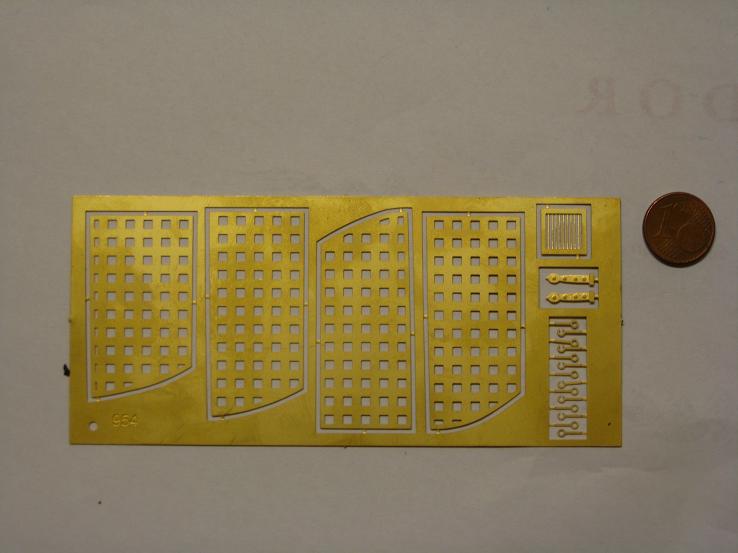

Könnte mir mal jemand einen Scan von den Laternen-Ätzteilen machen (300 DPI)?
