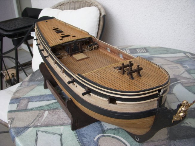

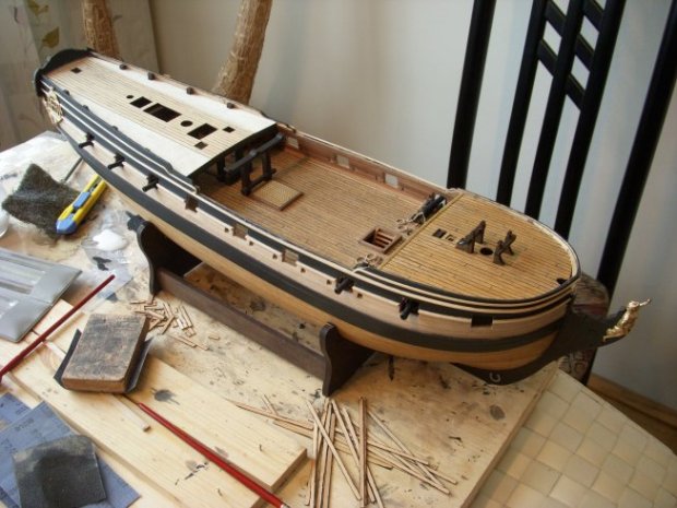

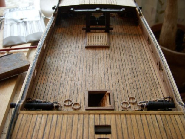

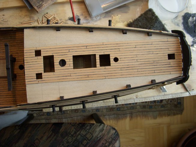

Heute Vormittag/Mittag hab ich mich mal ans Achterdeck gemacht und soweit Beplankt damit ich die Öffnungen von unten ausschneiden konnte, dann hab ich es mal ohne Leim eingesetzt und geschaut wie das mit den Kanonen aussieht (Takelung), ich glaube man kann es so lassen, das Deck ist jetzt leicht angeschliffen und ungeölt. Heute Abend möchte ich die nächsten zwei Kanonen von hinten gesehen montieren und takeln und dann kann das Deck eingesetzt und verleimt werde. Dann werden die überstehenden Spantenstücke abgeschnitten und das restliche Deck beplankt, geschliffen und geölt werden. Da ich es hier irgend wo gelesen habe: das Schaben statt dem Schleifen von Decks halte ich für kompletten Schwachsinn :bang: , schleifen (wenn es sauber gemacht wird) verursacht überhaupt kein Kaschieren von Fehlern. Schaben hingegen verursacht eher ein komisches Lichtbild der Spiegelflächen im Holz...nur meine bescheidene Meinung !!!!
Hier nun das Ergebnis von heute Mittag...am Abend gehts dann weiter ;) ...
Oliver

Wieder richtig schön, Oli!
Das Tempo beeindruck immer wieder...und dann noch so sauber!
Mal eine kleine Anmerkung.
Dein Gräting in der Kuhl finde ich noch etwas prominent. Planst Du, Es noch ein wenig zu altern / abzudunkeln?
Je nach Lichteinfall ist es doch arg hell gegenüber dem Deck.
Und ich denke die Dinger haben schon so einiges mitgemacht im Alltag auf Deck.
Da wirkt mir Deines einfach zu sauber / neu.
lg Mickey

Hallo Mickey,
die Grätings möchte ich eigentlich so lassen, werden durch das "betapsen" beim Bau eh noch schmutziger, und eigentlich ergeben sie einen gewissen Kontrast zum Deck und Du weiss ja, ich stehe auf Kontraste ;) . Falls es zu viel des Guten ist kann ich das ja noch schnell mit verdünnter Beize oder Öl ändern. Übrigens, das Vordeck bekommt auch so ganz langsam die Farbe vom Hauptdeck dank einreiben mit Schleifstaub...
Oliver
PS: zum Tempo, alos so schnell finde ich mich nicht, hatte für Mittag mehr geplant :) ...

Neeee, dann lass mal!
Ist wirklich nur je nach Lichteinfall etwas auffallend.
Vielleicht liegt es ja auch nur an den Fotos und in real wirkt es wieder anders?!
lg Mickey

Könnte es sein dass die Kanonen zu weit rausgucken. Irgendwie sieht es so aus als wären die zu weit ausgefahren. Daniel weiss es aber besser, Daaaaafi!!!! Huhu, Dafi!!!
Er kann dir bestimmt helfen. Er hat diesbezüglch schonmal wo anders was geäussert.

es könnte in der Tat sein das die Kanonen um einen Tick zu weit raus schauen, dabei hab ich sie gar nicht ganz ausgerannt ;( , auf der anderen Seite möchte ich sie ja auch sehen ;)... Dafi, was sagst Du ???? ;(

Und ausserdem hat der Oli dadurch auch etwas mehr Spiel bei den Rückholtakeln.
Sind's halt Langrohre! :ok:
Daniel's Kommentar zu dem Thema würde mich aber dennoch interessieren.

Solange er die Bordwand nicht ausfräst um noooooch weiter raus zu kommen passt das doch denke ich ...
Evtl war noch ein in der Dicke zu vernachlässigender Schutz (Brett/Kissen) zwischen Rollpferd und Bordinnenwand, aber warum sollen die nicht am Anschlag stehen?
Gruß, Daniel

die Lafette ist ca. 2mm von der Bordwand entfernt, ich bräuchte also nicht mal fräsen :D ...Danke das es für Dich auch OK aussieht :hand: ...und warum immer Du ? Weil Du hier eben ein Spezialist bist :ok:

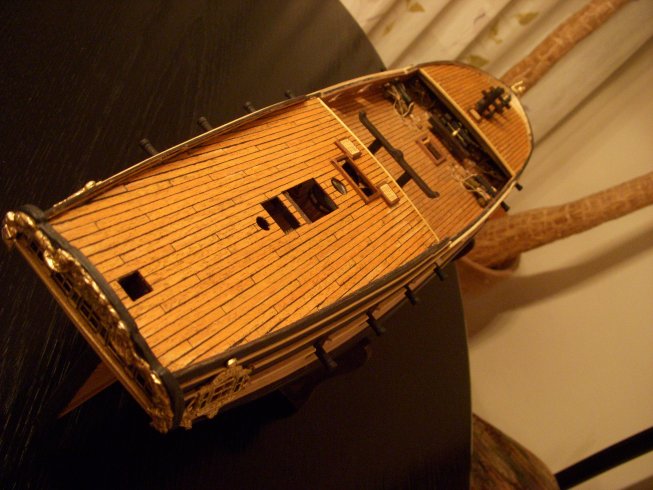

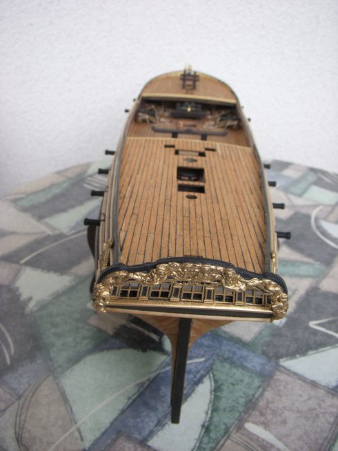

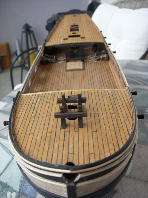

Gestern Abend hab ich mal die zwei Kanongen vor dem Achterdeck getakelt, das Achterdeck eingesetzt und verleimt und die Beplankung fertig gemacht und das Deck geölt, Das Öl muss wieder einziehen und trocken, dann sollte es auch die gleiche Farbe wie das Hauptdeck haben. Die Beplankung ist aus 0,5x3mm Tanganyika-Leisten, somit habe ich auf eine Dübelung verzichtet. Hier wieder Bilder bei Tageslicht aber leider ohne Sonne, hier ist das Wetter so richtig besch.....eiden. Mal sehen wie das morgen bei der DTM wird ;( ...
Oliver

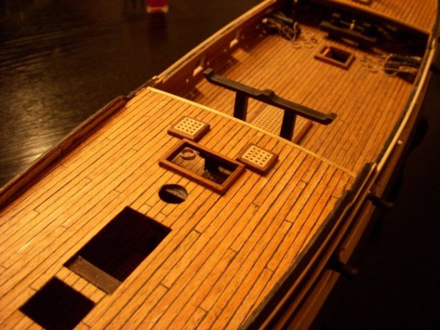

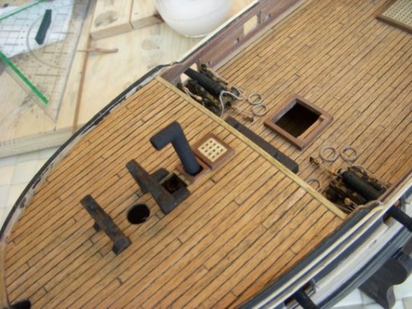

...hab mich über Mittag mal hingesetzt und am Vorderdeck die kleine Gräting, den Rahmen für die Ofenrohrumrandung und das Ofenrohr selbst gemacht. Im Baukasten war so ein viereckiges Teil vorgesehen, das hat mir aber gar nicht gefallen und so habe ich aus Rundholz ein Neues gebaut. So habe ich es mal bei einer Pegasus im Netz gefunden und ich finde das sieht viel harmonischer aus als ein quadratischer Rauchfang...hier paar Eindrücke...am Abend geht's dann weiter ...
Oliver

Dann noch schnell Handgriffe zum Drehen dran und die Abdeckklappe ;-)

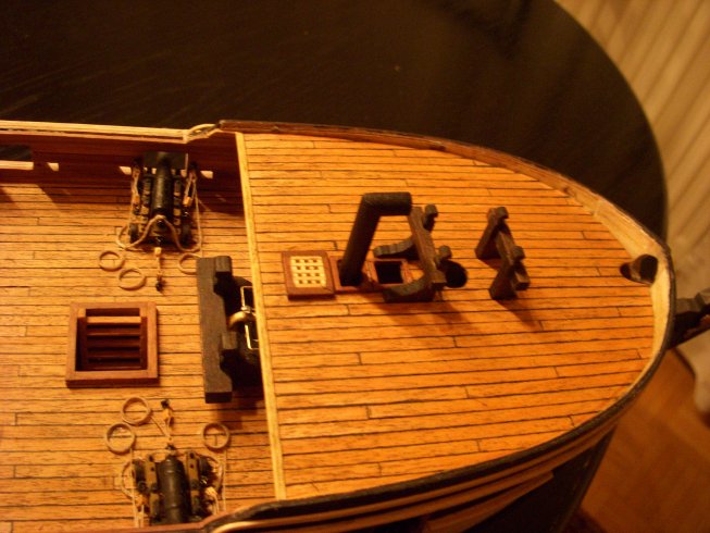

heute Abend ist nicht viel weiter gegangen, grad mal zwei kleine Grätings, ein Rahmen für den Treppenabgang am Achterdeck und ein Rahmen am Vordeck...hier das Ergebnis, ich hab versucht die Rahmenverbindungen in der damals üblichen Technik zu machen, keine schöne Arbeit, und leider sieht man das Ergebnis so gar nicht ;( ...
Oliver

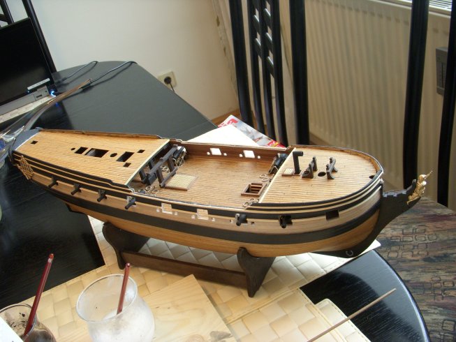

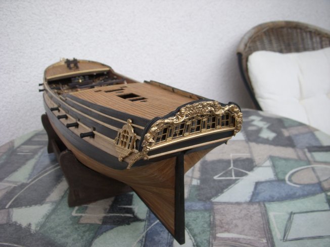

bin wieder "back from DTM" (Spielfeld/Österreich), geil war's, aber auch anstrengend, viel zu gehen/sehen, aber tolle Bilder...nichts desto Trotz hab ich heute noch ein kleines Problem beseitigen wollen. Die Barkhölzer am Kiel machten mir Probleme. Seinerzeit bei der Montage habe ich mich an der Spannung der Leisten orientiert und so musste ich ca. 1,7-2 mm in Summe bei drei Leisten abhobeln damit die Leisten sauber anliegen, dadurch wurden die Barkhölzer aber vorne am Steven etwas schmäler, und so musste ich feststellen das die Galion nicht mehr so richtig in der "Barkholzflucht" passen würde. Also hab ich die Barkhölzer nach unten hin von 2mm verlaufend nach hinten auf 0,1 mm verbreitert, somit sind sie nun wieder auf die gesamte Länge des Rumpfes gleich breit und ich denke ich bekomme die Galion so besser in den Verlauf. Da ich die Barkhölzer nicht mehr abschleifen wollte und auch die Sache mit der Spannung in den Leisten nicht anders zustande bekomme musste ich es so lösen...ich hoffe es gefällt trotzdem ;( ...
Oliver
