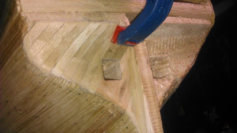

Ich habe hier für euch zu allererst die gewünschte Innenansicht meines Rumpfes:
Kleinigkeiten muss ich eventuell noch ausbessern...
Eure Kritik?
Zudem habe ich den Rumpf im Heckbereich einseitig noch fertig beplankt. Was haltet ihr davon?

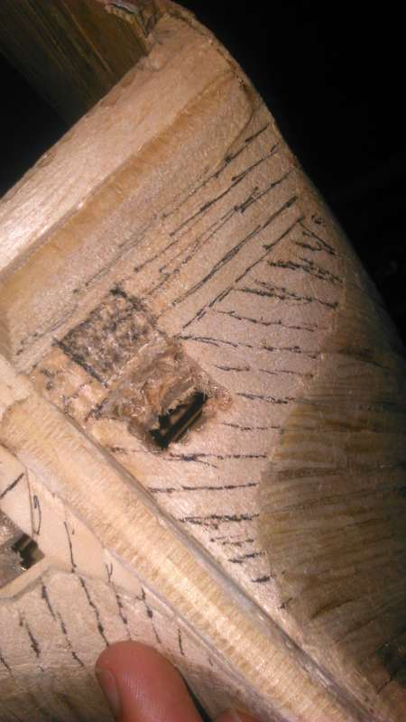

Und hier noch ein Rätsel für euch. Jemand hat sich in den letzten Wochen an meinem Schiff vergangen.. Aber wer?
Also Info, es steht die ganze Zeit in einer alten Werkstatt.
Ich habe hier ein paar Beweisfotos des Verbrechens:

Da scheint sich wohl schon jemand heimisch zu fühlen :ok:

Der Heckbereich stimmt so nicht. Schau dir mal das Heck von einem meiner vielen Links oder von der Victory in P. im Internet an.
Was du gemacht hast ist eine Art Plattgatt, das heisst dass das Heck hinten nicht abgerundet ist oder, anders gesagt, dass das Heck eine Platte ist. Das sollte nicht sein. Sowas gab es zwar auch mal, aber deutlich früher. Schau dir mal deinen Plan an (den am Anfang vom Thread) Der untere Teil vom Heckspiegel, der sogenannte Unterspiegel ist unten abgerundet (nicht spitz!). Der sollte dann, wie der Rest vom Heckspiegel horizontal beplankt werden. Aber das kommt alles später, wenn du den Rumpf beplankt hast. Wichtig ist erstmal dass es zwischen Unterspiegel und "Restrumpf" keine scharfen Kannten nach unten gibt. An der Seite zwischen Unterspiegel und Seitentaschenfuß sind Kannten richtig.
Um die exakt richtige Form kennen zu lernen kannst du die Hecks im NMM (meine viiiielen Links+die nicht gezeigten Modelle dazu!) beobachten, anschließend wünsche ich dir viel Spass beim schleifen.
Der Rest scheint gut zu sein. Da kannst du fast beplanken:-)
Aber wie gesagt erst schleifen, aber davor Modelle angucken. Man lernt beim Modelle angucken unheimlich viel!

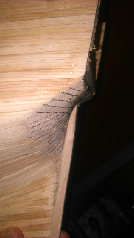

Also vorbereitende Maßnahme für das bald anstehende Zweitbeplanken, habe ich meinen Rumpf gestern noch einmal ordentlich geschliffen.
Ganz viel Holzspäne fiel dabei im Bereich des Hecks an. Ich habe versucht, eine angenehm runde Form hinzubekommen. Leider geben meine Bilder nicht das her, was ich erwartet hatte.. Man könnte hier beim Abschluss der Planken, Kanten vermuten, diese gibt es aber in der Realität nicht ;)

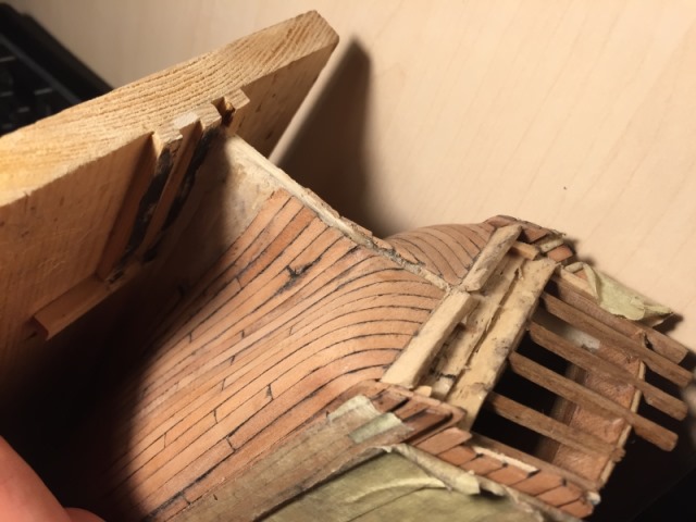

Ich hatte im Prinzip das gleiche Problem.
Vom BVausatz Plan habe ich mich schon lange verabschiedet. Kriegsschiff und als solches gebaut, so ungefair alles nach der Sovy Rundgat mit Spiegelheck. Interessant dazu ist, das gaaaaanz weit vorher Schiffstypen wie die Karavellen und danach auch die Galleonen, also einer Frühreren Epoche der Schiffe extra von Rundgat auf Plattgat gebaut getauscht wurde. Dadurch sollten Spannungsrisse in der Beplankung vermindert werden welche häufiger in tropisch warmen Gewässen auftraten.
Mein Bausatz ist so erst mal auch mit einem Plattgatt ausgerüstet gewesen. Da es für mich unwahrscheinlich erschein das gerade eine auf Schnelligkeit und Wenigkeit getrimmte Fregatte welche ja Kundschaftsfahrten und Postgänge erledigte, ein Plattgatt hatte habe ichs umgebaut.
Wenn man hier die Planken im Maßstab versucht zu bauen, und vor allem auch auf die Plankenlängen achtet werden einem schnell die Probleme dieser Bauweise klar.
Zum einen ist es wirklich recht "spannend" denn man hat einen relatiov geringen Biegeradius. Ohne das anschrägen den Plankenseiten konnten das auch damals die schiffsbauer nicht dicht bekommen haben. Und vor allem muss man von seinem Butt Shift System abweichen, ob man will oder nicht, da man sonst Plankenstöße direkt auf den Biegungen generiert, was bezüglich der Dichtigkeit dringend zu verneiden gewesen sein muss.
Lange rede Kurzer Sinn, von unten bauchig nach oben biegen, und oben quer ein abschlussholz. Die Biegung muss aber Konvex sein und nicht Konkav.

Also der runde Bug bleibt, basta..
Nun nochmal zum Heckspiegel. Ich werde zuhause nochmals die Höhe der Heckpforten anhand des Decks bestimmen. Die Unterkante der Pforte bildet zugleich die Unterkante des Unterspiegels.
Dann kommt vermutlich eine Plankenreihe mehr hinzu.
Wichtig ist jetzt nur noch, ob der Unterspiegel nach innen oder nach außen gebogen war?
