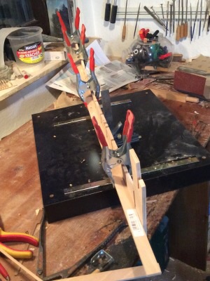

390
Donnerstag, 28. Mai 2015, 22:14
Guten Abend
Nachdem ich mit meinem Prototyp soweit nun zufrieden war, ich mir ein paar Gedanken gemacht und Versuche gestartet habe und wie man den Bau auch wirklich nach den drei benannten Quellen durch ziehen kann, so wurde heute der richtigen Kiel gelegt.
Dazu nahm ich Buche 6mm und verjüngte Bug und Heck auf 5mm.
Ausgerichtet mit einem Winkelmesser auf ein Brett mit vier Winkel befestigt, leicht feucht eingesprüht und mit Klemmzangen und einer 1cm x 5 cm akkurat geraden Leiste ausgerichtet. So ist nach dem trockenen gegeben das der Kiel von vorne bis hinten absolut keine Verwindung mehr hat.
Das war es erst einmal für heute.
