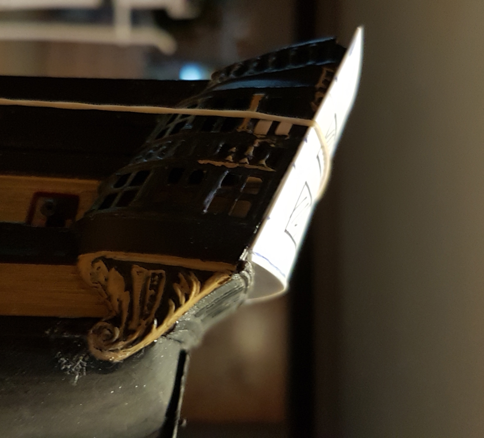

Heckumbau Fortsetzung...
Meine Idee ist, das Runde Superbe-Heck ein wenig kantiger zu gestalten, in etwa so:
Unten zum Vergleich der Bausatz-Heckspiegel.
Im gesamten würde das dann ungefähr so aussehen:

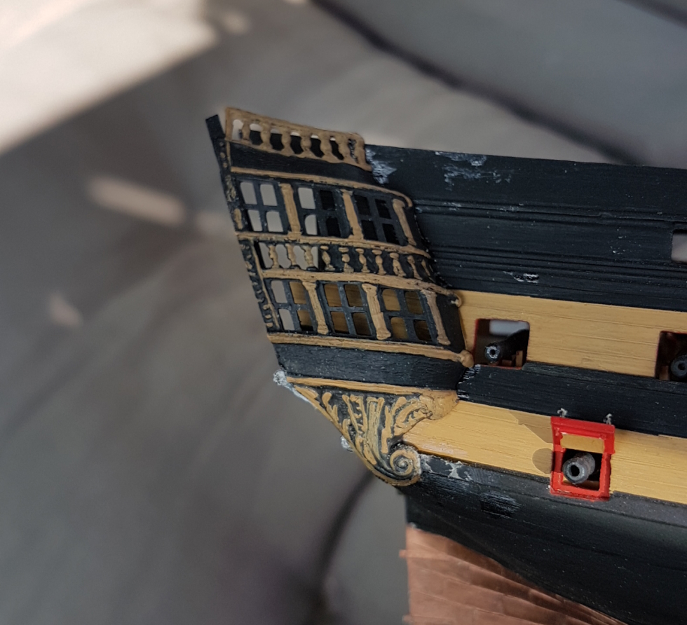

Die Bausatz-Seitentaschen habe ich an der Hinterkante begradigt und mit einem Stück Poly versehen. Aber irgendwie finde ich das komplett platte, geradkantige Heck dann doch nicht so toll. Irgendwie muss da noch ein wenig rund rein. Also habe ich für die Unterkannte des neuen Heckspiegels die Unterkonstruktion rund gestaltet und mal angelegt:
Das sieht für mich schon etwas stimmiger aus.

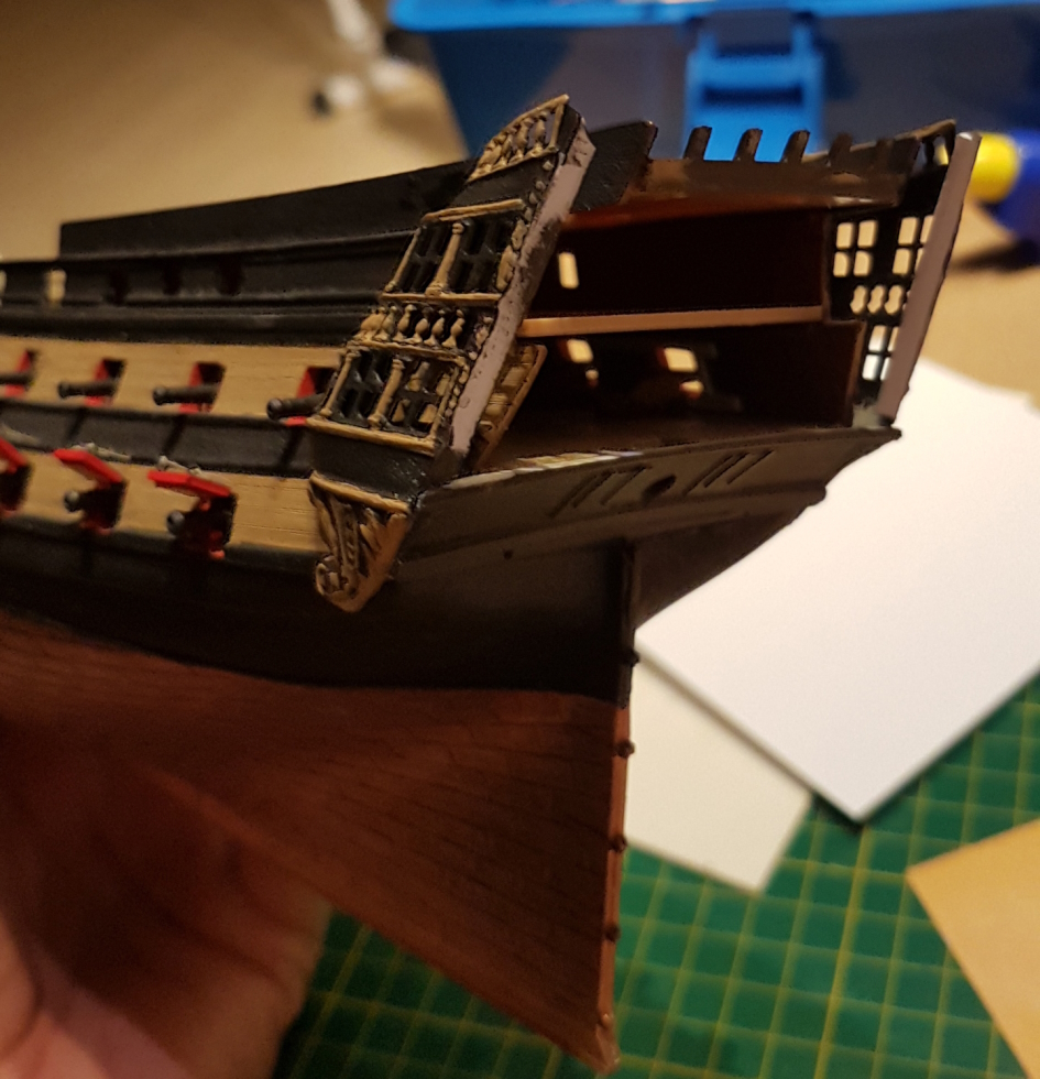

Jetzt ging es an eine Arbeit, die nicht zu meinen Stärken gehört. Lackieren von Seitentaschen. Die ganzen Verzierungen mit dem 00-Pinsel bemalen ist jetzt nix für den Ingo :(. Mit dem Ergebnis bin ich auch nur halbzufrieden. Da mir beim Ankleben der Seitentaschen auch einmal der Gummi weggeflutscht ist, dabei natürlich die Seitentasche ein Stück mitgenommen hat, ist die Seite jetzt natürlich auch ordentlich mit Kleber versaut :bang: :bang: :bang: . Da muss ich noch Nacharbeiten und in dem Zuge versuchen die Verzierungen zu verbessern:
Als nächstes wird es mit den Ausbesserungen und Versäuberungen der Seitentaschen weitergehen und dann die Unterkonstruktion des Heckspiegels fortsetzen. Die Fenster werden nach Abschluß der Lackierarbeiten natürlich mit KristalKlear verglast.
Ich bin mir immer noch nicht sicher ob ich einen, zwei oder gar keinen Balkon einbaue oder nur innen eine Galerie und nicht nach außen hin... mal sehen.

Über eine Veränderung (oder gar Verbesserung) des Heckspiegels und der Seitentaschen bei diesem Heller-Modell habe ich auch schon gelegentlich nachgedacht. Ich kann da nur warnen: eine freie Gestaltung ohne Vorlage hat nach meinen Erfahrungen wenig Aussicht auf Erfolg! Im Netz findet man Darstellungen von Heckspiegeln x verschiedener Schiffe aus verschiedenen Epochen. Da kann man sich etwas aussuchen und sich an der Vorlage entlang arbeiten.
Meines Erachtens sollte der Heckspiegel auf jeden Fall eine Wölbung haben. Ganz glatte Spiegel gab es, wenn überhaupt, erst ab dem neunzehnten Jahrhundert.
Deine Bemalung der Seitentaschen hat, verzeih mir die Offenheit, nicht die Qualität des Bisherigen. Überhaupt würde ich vorschlagen, erst das ganze (!) Heck neu zu gestalten und dann erst über die Bemalung nachzudenken. Wenn die Seitentaschen ohne große Beschädigungen noch mal runtergehen, würde ich das machen.
Ein paar einzelne Punkte: die durchbrochenen Geländer an den Seitentaschen (Mitte) haben mir nie eingeleuchtet. Da ist ja gar kein Balkon. Das können sinnvollerweise nur Halbreliefs sein und keine Lüftungsschlitze, also wäre zu überlegen, sie von hinten zu hinterkleben. Ähnlich skeptisch bin ich auch gegenüber dem Geländer oben. Das begrenzt ja auch keinen Balkon!
Ich würde es darüber hinaus besser finden, wenn sich die Fensterrahmen und Fensterkreuze farblich von den Seitentaschen abheben. Vorbild Victory und andere Zeitgenossen. Es mag viel Aufwand sein, das zu realisieren, aber ich denke, es lohnt sich. In Schwarz belassen, tragen die Fenster überhaupt nicht mehr zur Strukturierung des Elements bei.

@Schmidt: Danke für deine zum Nachdenken anregenden Worte. Im Grunde habe ich schon eine grobe Vorstellung im Kopf, wie mein Heckspiegel werden soll. Grob in der Art von diesem hier:
Aber eben nur grob. Wenn ich mal die genaue Größe und Grundform habe, werde ich sicherlich auch die ein oder andere Zeichnung und den ein oder anderen Plan erstellen. Im Moment ist es aber noch nicht so weit. Für die Grundform gilt bei mir: Drauflosgebastelt und sehen wo es hingeht.
Der Denkanstoß mit den Geländern kam aber genau zur richtigen Zeit. Ich hab die Seitentaschen sauber und unfallfrei wieder entfernen können und kann jetzt dem Geländer auf die Sprünge helfen...

nachdem die Seitentaschen unfallfrei wieder abgenommen werden konnten, habe ich die unnützen Geländer hinterklebt, die restlichen Spalten verspachtelt und das Ganze schwarz bemalt. Dabei habe ich auch gleich meine missratenen Verzierungen übermalt. Untenrum fehlt noch, aber irgendwo muss ich ja festhalten beim Bemalen :

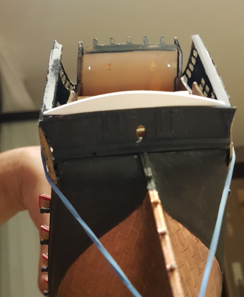

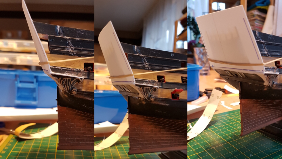

Dann ging es weiter mit dem neuen Heckspiegel, Dazu habe ich zuerst den unteren Abschluss gemacht und dann einen Rohling für den Spiegel. Mit einem Gummi zusammengehalten sieht es bis jetzt so aus:
Das Ganze ist natürlich noch nicht formschlüssig, da es je nur von einem Gummi zusammen gehalten wird. Wenn es noch weiter angepasst ist, kann ich dann nach dem Verkleben die restlichen Stellen verspachteln und schleiffen.
Im Bereich der schraffierten Flächen bin ich noch unschlüssig. Variante A: Fensterreihen; Variante B: offene Galerie :nixweis: Was meint ihr?
Daneben soll auf jeden Fall noch ein schmales Fenster im Bereich hinter den Seitentaschen. Verzierungen kommen natürlich auch noch dazu. Aus halbrund Evergreen und diversen anderen Materialien und vielleicht auch ein bisschen modelliertes aus MagicSculp, mal sehen...

Sehe ich das richtig, dass dein Entwurf eines neuen Heckspiegels stärker gekrümmt ist als das Original? Hm. Dass sichelförmige Poly-Teil, das jetzt den Übergang bildet, finde ich konstruktiv schwer zu erklären.
372
Montag, 9. Juli 2018, 08:09

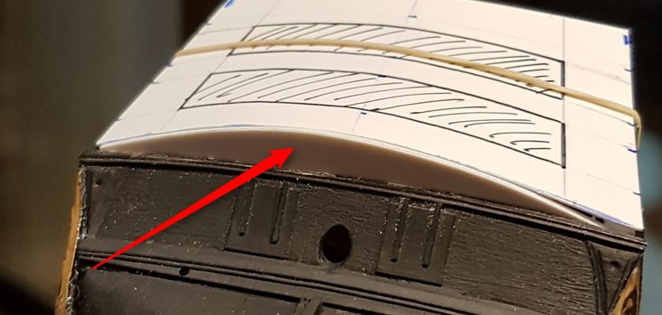

@Schmidt: Danke für dein Statement. Mit dem sichelförmigen Poly-Teil meinst Du bestimmt das hier:
Ja, der neue Entwurf ist stärker gekrümmt als das Original, allerdings nicht so sehr wie die Bilder es vermitteln. Die Mitte soll final ca. 2 - 2,5mm über das Bausatzteil hinausgehen. Das wären maßstäblich hochgerechnet 30 - 40cm. Damit kann ich leben. Auch ragt das Teil hier noch ziemlich waagrecht aus dem Heck heraus. Abschließend eingepasst wird es eine Neigung nach oben haben.
Konstruktiv erklären .... Hmmmm....
Es dürfte bekannt sein, das ich nicht den Anspruch habe 100% (und darüber hinaus) historisch korrekt zu Bauen. Weder hier bei meiner französischen Engländerin, und schon gar nicht bei meiner HMS Monarchy. Das fing schon bei meinen BieneMaja-Streifen an, die nicht historisch korrekt den Linien folgen. Mir geht es darum zu Bauen was für mich schön aussieht und was für mein Empfinden Sinn macht und wie es hätte sein können.
Sachen die mir bei jedem Blick als mehr als fragwürdig Auge ins stechen, z.B. meine viel zitierten Schnecken an Geschütztackel, würde und werde ich nicht machen. Und wenn ein von mir neu gebauter Heckspiegel nicht bis ins kleinste Detail historisch konstruktiv zu erklären ist, mir als Einzelteil und im Gesamtbild aber gefällt, dann sage ich für mich persönlich: Passt...
Ich habe nicht den Anspruch eine 1:1 verkleinerte Kopie eines Originals zu Bauen, ich will nicht ein Modell entstehen lassen, welches allen möglichen historischen Quellen belastbar entgegen segelt. Ich will bauen was für mich passt, was mir gefällt, was für mich sinnig und vor dem Hintergrund meiner Erfahrung auf See auch praktikabel erscheint.
Wenn dann am Ende ein Modell dabei herauskommt, vor dem alle marinehistorischen Gelehrten der Welt die Augen verdrehen und sagen "Das hätte es damals so nie gegeben", ich aber über Jahre hinweg Spaß am Basteln hatte und ein Schiff entstanden ist, dass mir gefällt, dann wünsche ich gute Besserung für den Augenmuskelkater und bin zufrieden ...
Gruß Ingo

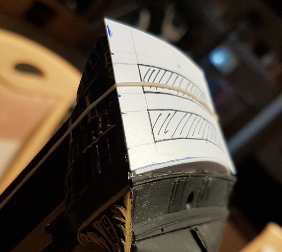

Der Denkanstoß von Schmidt hat mich dazu bewegt, das Ganze nochmals ein wenig umzubauen. Die unteren Verzierungen der Bausatz-Seitentaschen haben auch wieder ihren Weg ans Modell gefunden und die Unterkante des Heckspiegels sieht jetzt so aus:

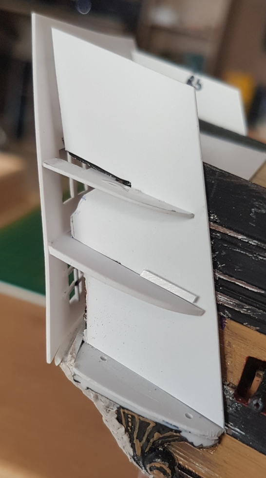

Für den weiteren Aufbau habe ich geplant, die Seitentaschen mit dem Heckspiegel als Einheit zu bauen. Daran arbeite ich zur Zeit. Heckspiegel und Seitentaschen werden als Ganzes gebaut und dann zusammen ans Schiff geklebt. Basis wird dabei die oben gezeigte Unterkante und an den Seiten eine Art Grunplatte, welche annähernd die Form der späteren Seitentasche hat. Auf diese wird dann das komplette Heck aufgesteckt, verklebt und wo nötig verspachtelt:
Hier nur lose aufgesteckt.
An den Heckspiegel habe ich dann eine Formschablone angeklebt, welche zum einen für die nötige Rundung sorgt, zum anderen als Verbindung zu den seitlichen Grundplatten:
Die Rundung an den Seiten gibt dann auch eine Aufbau-Basis für die Seitentaschen. Darauf kann ich dann nach oben und unten jeweils die einzelnen Stücke, sprich Fenster, Geländerimitate oder einfach nur geschlossene Bereiche anbauen.

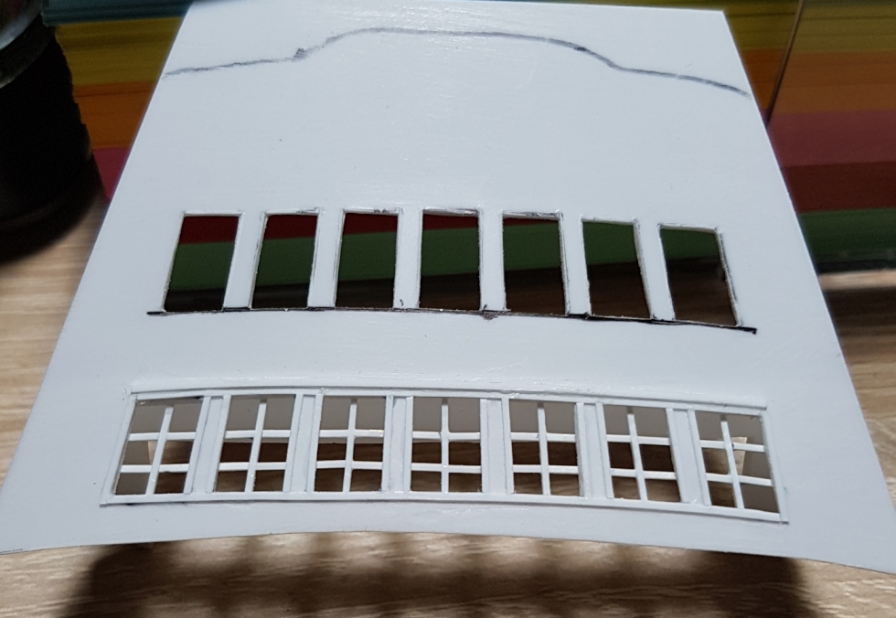

Der Heckspiegel selbst bekommt zwei Fensterreihen, ohne Balkone. Ich habe mich nach langem Überlegen für jeweil sieben Fenster auf jedem Deck entschieden.
Auf einer 0,5mm Polyplatte habe ich die Grundform und die Fenster aufgezeichnet. Die Vorlage dazu habe ich am PC erstellt und ausgedruckt. Als nächstes wurden die Fenster ausgeschnitten und in Form geschliffen. Dazu habe ich 2-3mm breite Schleifpapierstreifen von hinten mit Sekundenkleber getränkt. Nach dem Trocknen hat man wunderbare kleine Sandpapier-Feilen die erstaunlich formstabil sind.
Um die Fenster habe ich aus 0,25x0,5mm Evergreen Rahmen geklebt. Den oberen Abschluß bildet nochmal eine 0,5x0,5mm Leiste, die auch die Basis für ein Geländerimitat unter den oberen Fenstern wird. Die Fensterkreuze sind aus 0,5x0,5mm Evergreen zusammengestückelt:
Ich denke, wenn dann noch Farbe im Spiel ist, dann wird das neue Heck erst richtig zur Geltung kommen...

Für einen englischen Heckspiegel um 1805 (frühestens 1800) geht diese Grundform in Ordnung. Ansonsten müsste es einen Balkon geben. Zwar wird oft der englische Heckspiegel als besonders typisch englisches Merkmal angesehen, allerdings ist der Aufwand eines Umbaus so gross dass ich mir nicht vorstellen kann dass dieser vorgenommen wurde wenn nicht alles andere auch "verenglischt" wurde. Dazu würde ein komplettes neues Schanzkleid welches bei dem die Pforten an das untere Batteriedeck angepasst ist gehören, welches nach 1800 (dein gewählter Zeitraum, dem Heck nach zu urteilen) komplett zierleistenlos wär. Auch die Gallio müsste neu gemacht werden.
Was aber nicht passt sind die 7 Fenster. Vor 1800 wären es 8, danach können es sogar 9 sein. Übrigens müsstest du die Seitentaschen auch durch englische ersetzen. Ausserdem ist der Spiegel viel zu hoch.
