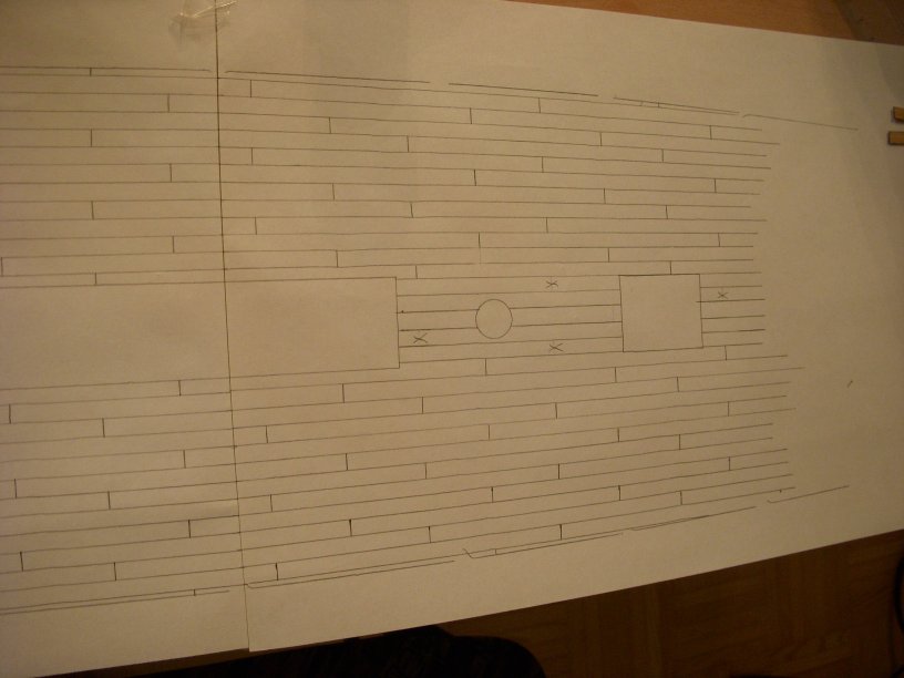

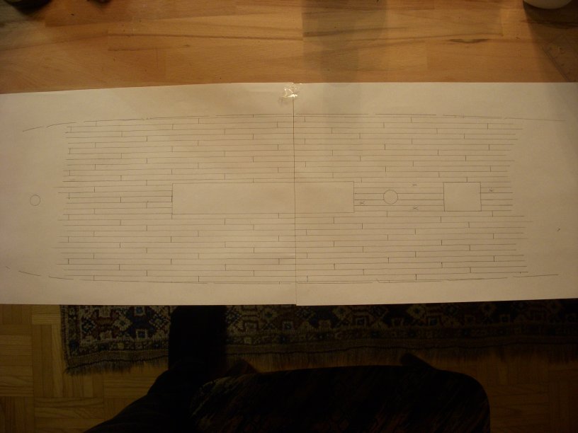

384
Donnerstag, 17. November 2016, 19:06
Guten Abend @all,
hier mal schnell der Plankenpaln vom Hauptdeck, das Deck wurde vom Sperrholz auf Papier übertragen und die Planken samt Stösse nach Muster eingezeichnet, im Bereich Hauptmast, Gräting und Schott bräuchte ich keine Stösse zu machen da da die Planke kurz sind (die Stösse die ich nicht bräuchte hab ich mit einem x gekennzeichnet). Was meint Ihr ? stimmig ?
Oliver

Donnerstag, 17. November 2016, 19:16
Ist alles Geschmacksache. Also ich persönlich würde die Stöße durchgehend machen, rein wegen des gleichmäßigen Plankenbildes :nixweis:
Soleil Royal Holzmodell 1:140
386
Donnerstag, 17. November 2016, 20:21
Hi Olli,
Du musst schon selber entscheiden was Du willst,
Entweder historisch korrekt ala Sweaty oder optisch
ansprechend ala Leimprinz.
Bei meiner Spee habe ich mich für Sweatys Variante
Entschieden.
Bei Deinem Schiff würde ich dem Leimprinzen
beipflichten.
Aber alles ist subjektiv...

389
Donnerstag, 17. November 2016, 22:42
Guten Abend nochmal,
so, das Haupdeck ist eingeleimt und trocknet gerade, vorne musste ich etwas spachteln da die Decksplatten zu spitz waren, das ganze soll jetz bis morgen durchtrocknen. Wenn ich mir so den Plankenplan ansehe würde ich die Variante von Leimprinz (Matthias) wählen, allerdings kommen dort noch etliche Belegstellen hin, da würden die Stösse wieder Struktur und Festigkeit zerstören, so müsste ich wieder die Variante von Sweaty machen ?( ...im Moment denke ich das ich mich an die historisch richtige Variante machen werde, aslo die von Sweaty und die Sösse dort weg lasse....Bild gibts nicht weil ich nix zu zeigen hab, das eingeleimte Deck schat gleich aus wie vorher...
Oliver

390
Freitag, 18. November 2016, 09:35
Letzendlich ist es Deine Entscheidung. Historisch absolut korrekt baust weder Du noch ich. Wir versuchen lediglich da in die Nähe zu kommen. Das soll jetzt keine Minderung der Anerkennung Deiner Arbeit sein. Archjofo ist so einer der mit seiner "La Creole" absolut historisch korrekt baut. Du musst zugeben, falls wir mal dahin kommen ist es noch ein ganz, ganz weiter Weg. Was aber zumindest mich angeht, versuche ich z.B. die Planken möglichst nahe in die Richtung zu verlegen, sind sie doch mitunter der erste Blickfang später.
Aber es ist Dein Modell, übrigens ein sehr schönes, Du musst wissen wie es Dir gefällt. Tu auf jeden Fall nicht irgendetwas wo Du nicht damit leben kannst. Klar solltest Du jetzt die Planken nicht plötzlich quer zum Schiff bauen (trotz dass es das auch in Wirklichkeit mal gegeben hat), aber mach wie Du denkst und damit zufrieden bist.
