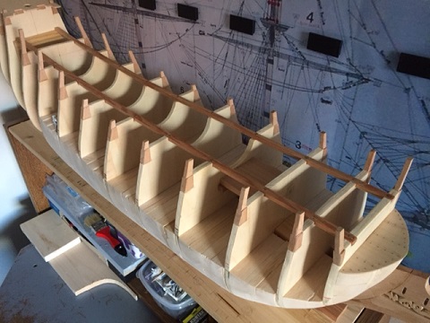

Nee nee, unsereiner ist schon noch dran.
Bin sogar schon in die Zielgerade eingebogen, was die Befüllung betrifft. :tanz:

Das sieht sehr nach Endspurt aus, das Schöne -
es sieht nicht nach viel Schleifarbeit aus, hast Du
schon beim Füllen mit gemacht.
Latten dran, Latten dran :bang:
der Franz :abhau:

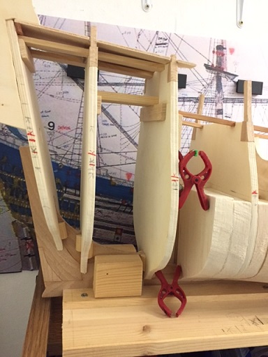

schaut toll aus, vor allen wie Du Deine Werkzeuge zweckentfremdest und eine Klemme zum Spanner wird :lol: .
369
Samstag, 23. September 2017, 10:31
Danke Steffen,
ja, auf die Idee des Klammermißbrauchs bin ich auch erst während der laufenden Arbeiten gekommen.
"Learning by doing" so zu sagen. :idee:

sieht gut aus bisher- und die Klammern umzufunktionieren ist halt mal wieder ein echter Ray :D
Weiter so - die Füllung gefällt mir sehr gut.

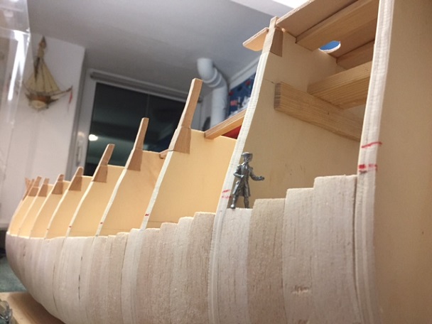

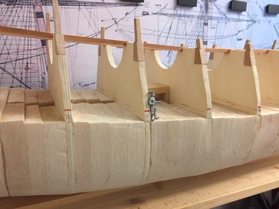

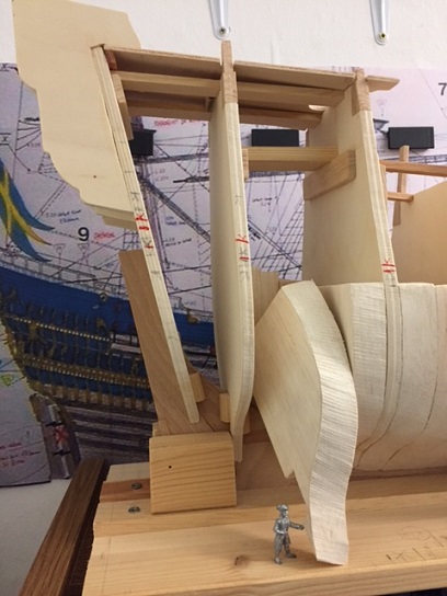

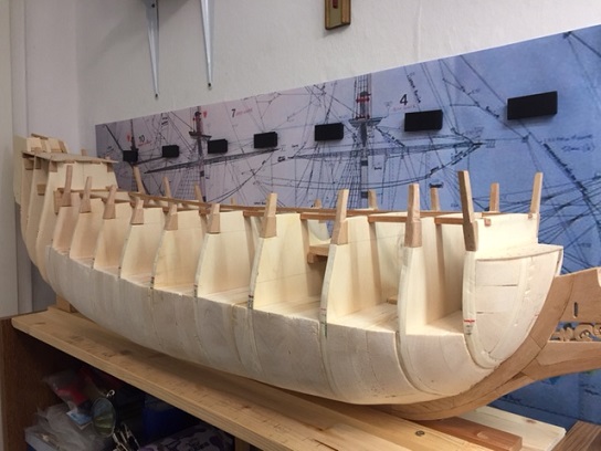

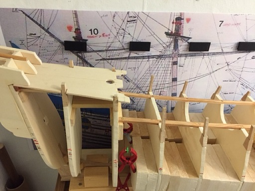

Ihr seht heute die letzten Zuckungen der Rumpfbefüllung.
Damit ist eine weitere Etappe des Wasa-Bauabenteuers fast geschafft.
Als nächstes folgen dann vorbereitende Maßnahmen am Spiegel und dann geht`s mit
weichen Knien an die Beplankung.
Bleibt mir nur noch Euch ein schönes (vielleicht langes) Wochenende zu wünschen…
…und immer schön neugierig bleiben. :wink:
