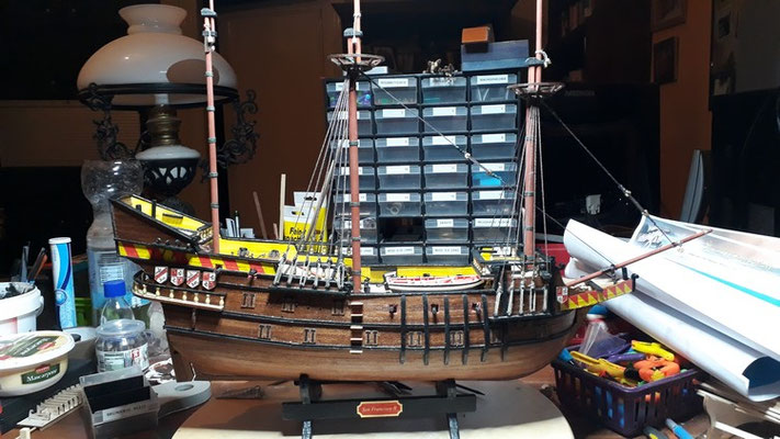

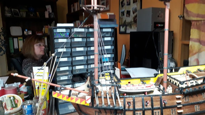

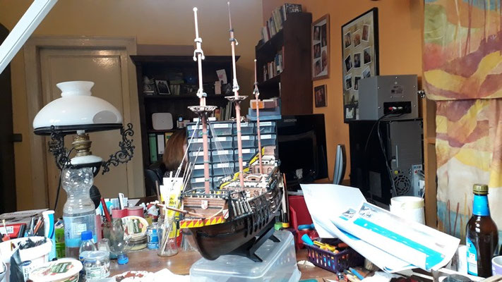

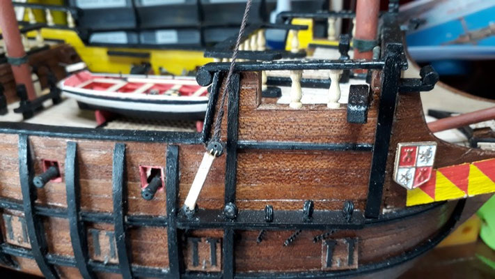

Ich habe die Teile, wie auch dieser Ausleger am Heck,
exakt nach den Bauplänen gefertigt. Ob das Ding wirklich
so lang war, keine Ahnung.
Ebensowenig kenne ich die Funktion, gehe aber davon aus,
daß sich dies bei der Takelung mir (hoffentlich) erschließt.
Aber ich denke der Chris kann uns aufklären...
der Franz :abhau:
im Bau: Nao Victoria 1:50
362
Donnerstag, 2. November 2017, 13:43
Hi Franz! :wink:
Macht er:
Der
achterliche Schotausleger war dazu da, wenn aufgrund der
Schiffsgeometrie das hintere Schothorn des Besansegels nicht schräg nach
hinten geführt werden konnte, also, wenn der Rumpf dafür zu kurz bzw.
der Besanmast zu weit achtern lag. Durch den Auslager wurde der
Ansatzpunkt der Schot somit nach außenbord verlegt. Dies war vor allem
auch oft dann der Fall, wenn zwei lateinergetakelte Masten vorhanden
waren, der eigentliche Besanmast (an dritter Stelle) und der sogenannte
Bonaventuramast (an vierter Stelle, wörtlich übersetzt der "gute Winde
Mast"). Er war aber auch häufig bei einfachem Besanmast zu finden, wie
gesagt immer dann, wenn das Schothorn des Besansegels zu weit achtern
lag. Aber eben nur soweit, dass eine effiziente Anbringung der
Schotführung möglich war. Dazu brauchte es zumeist jedoch nicht so ein
"Riesenspargel" wie Artesania das vorsieht... das ging ja auch auf die
Stabilität, je länger er wurde, trotz Abspannung mittels Geeren.

363
Donnerstag, 2. November 2017, 18:07
Also rätst Du mir dat Ding zu kürzen, werde dann etwas
ein Drittel weg nehmen.

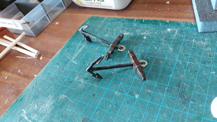

Dem Sergio ist aufgefallen, dass ich den Ankerstock falsch rum
montiert habe, das gerade Teil muss nach oben.
Weiß einer warum das so ist???
der Franz :abhau:
364
Donnerstag, 2. November 2017, 18:32
Raten nicht, Du musst das ja letztlich entscheiden. Ich kann Dir nur sagen, wie ich es machen würde: Und ja, ich würde kürzen. Ein Drittel erscheint mir persönlich sehr viel realistischer. :thumbsup:
Vielleicht machen wir hier dann doch nochmal im Kreise der illustren Kollegen ein Voting, falls Du Dir noch unsicher sein solltest. Beschnitten ist schließlich beschnitten... :S
Nö. Design? :nixweis: :grins:

Donnerstag, 2. November 2017, 19:20
Hallo Franz,
Man kann jetzt schon erkennen, dass deine Galeone ein schönes modell wird. :ok:
Bevor du den Ausleger kürzt, würde ich eine Probe mit der Rahe und Besansegel machen, nicht dass es dann doch zu kurz wird. :S

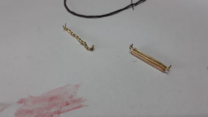

Realname: Franz Holzhauser
Wohnort: Bad Hönningen
367
Freitag, 3. November 2017, 11:07

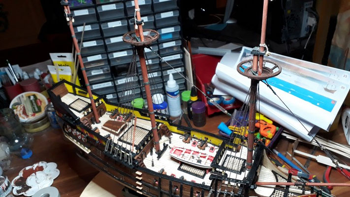

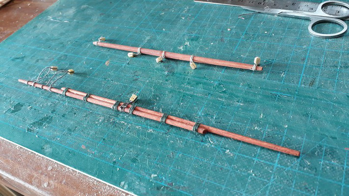

Guten Morgen liebe Freunde,
Blinderah und Besanrute gefertigt, Ankerstöcke geändert...
der Franz :abhau:

Ja Franz,
das mit den Ankerstöcken haben wohl alle übersehen.
Bist Du von alleine drauf gekommen, oder wer hat die Initialzündung zur Änderung gegeben?
Kleine Ursache mit großer Wirkung (jedenfalls für den, der es weiß).

Hallo Ray, es hatten nicht alle übersehen, Sergio hat es
gemerkt und mich darauf hingewesen. Außer "Design" habe
ich jedoch immer noch keinen Grund gefunden, warum
das so sein muss...

371
Freitag, 3. November 2017, 14:01
Außer "Design" habe
das so sein muss...
Ich habe nur eine Vermutung: Da der Stock sehr stabil sitzen sollte, hat man diesen auf der Unterseite zur Mitte hin eben verbreitert, damit er mehr Anliegefläche am und um den Ankerschaft hat. Meistens war der Stock ja aus mehrerenn Teilen zusammengesetzt befestigt. Aber das ist jetzt echt nur eine Vermutung meinerseits... :idee: :nixweis:

372
Freitag, 3. November 2017, 15:18
Hi Chris,
Deine Vermutung ist zwar einleuchtend, sagt aber nicht darüber
aus, warum oben gerade und unten gebogen, für die Stabilität
könnte es auch umgekehrt sein.
Wahrscheinlich hat die einer so gebaut und alle anderen haben es
so nachgemacht...

373
Freitag, 3. November 2017, 15:39
Vielleicht bessere Strömungseigenschaften, wodurch er stabiler sinkt und nicht ins Taumeln kommt.

374
Freitag, 3. November 2017, 16:54
Hi Dany,
kann ich mir bei dem Gewicht, den diese Anker hatten,
eigentlich nicht vorstellen.

375
Mittwoch, 8. November 2017, 11:42

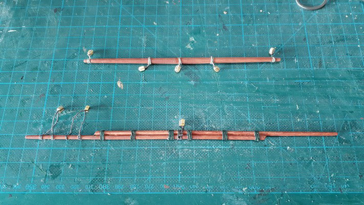

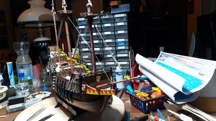

Guten Tag liebe Modellbauer,

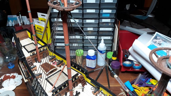

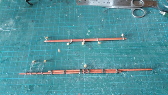

Weiter ging es mit den Wanten -
erst einen Abstandhalter für die
Jungfern gebaut,
links die Bausatzvariante, rechts meine Version...
Wanten Fockmast und Fockstag angebracht...
der Franz :abhau:

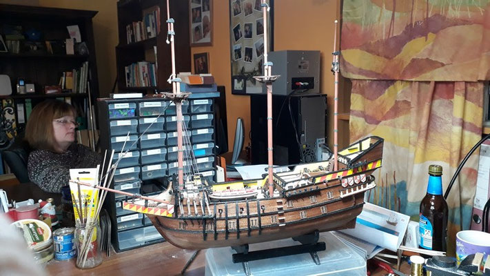

Beiträge: 3 464
379
Donnerstag, 9. November 2017, 17:54
Ach Franz
Willst Du zum Modell-Schnellbauer werden?
Das Foto Shooting hat wohl zu lange gedauert... sodass Dein „Regieseur“ im Hintergrund ein Nickerchen abhält :thumbsup:
Gut Ding braucht Weile... schön gemacht :ok:
380
Donnerstag, 9. November 2017, 19:31
Ist doch schön, wie uns beiläufig das "Umfeld Franz" vorgestellt wird, erst der Hausgeist, dann die Regierung..

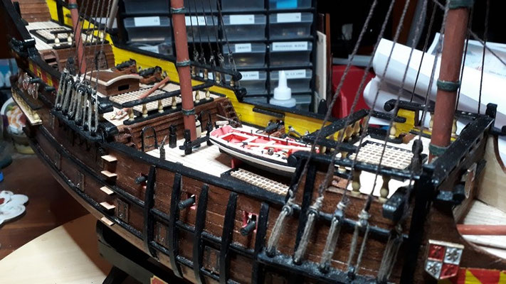

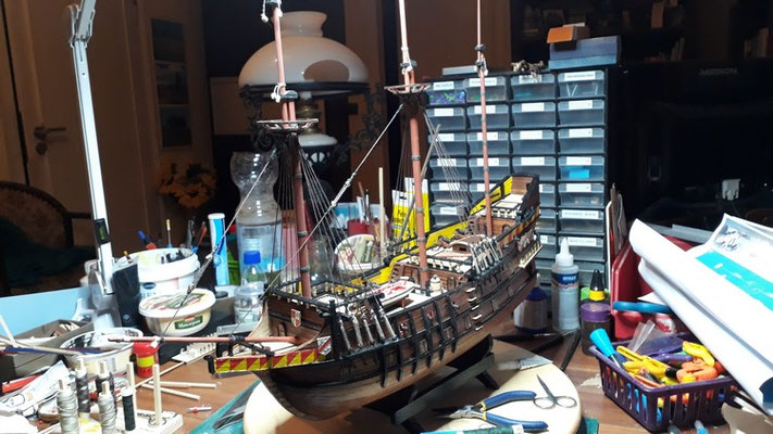

385
Sonntag, 12. November 2017, 03:09

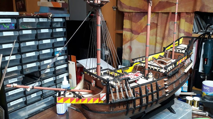

Danke Steffen,

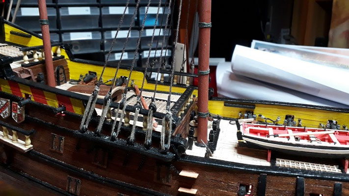

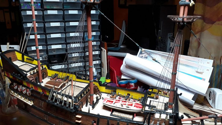

Wanten Großmast und Großstag gesetzt...
der Franz :abhau:

Sonntag, 12. November 2017, 10:55
Hallo Franz,
tolles Modell, das du da baust. Vor allem finde ich die Farben gut gelungen !

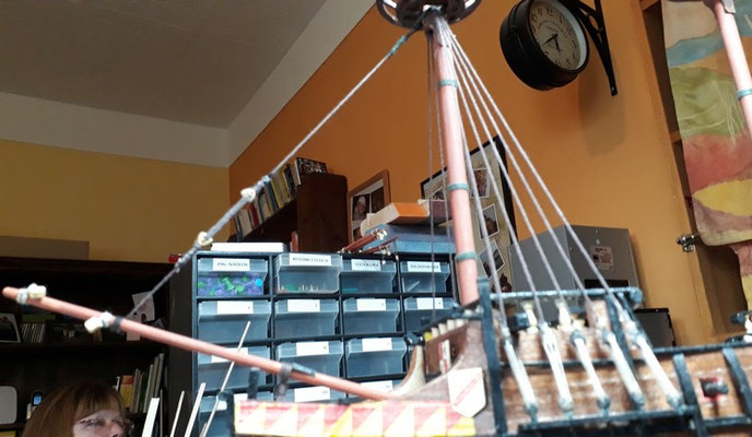

Ja, Bei Groß- und Fockmast kommen oben noch
Wanten.
der Franz :abhau:
