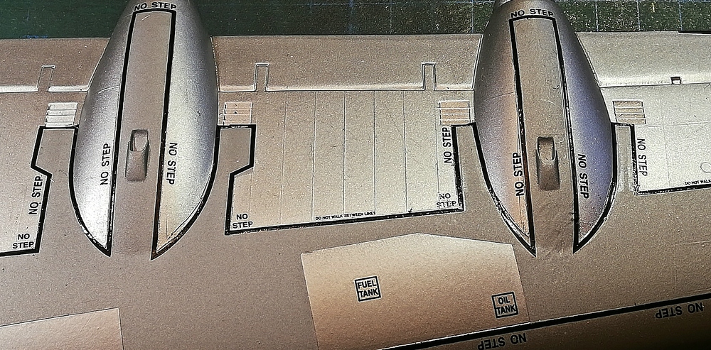

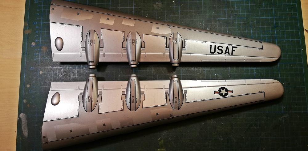

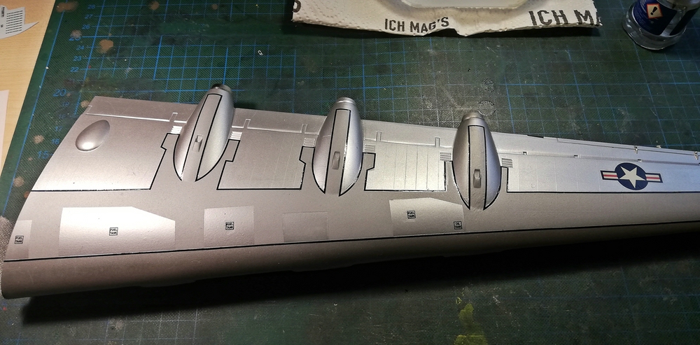

Denn heute war Decalschlacht, die Dritte, angesagt, die Beschriftungen mussten ja noch auf die Tragflächen.

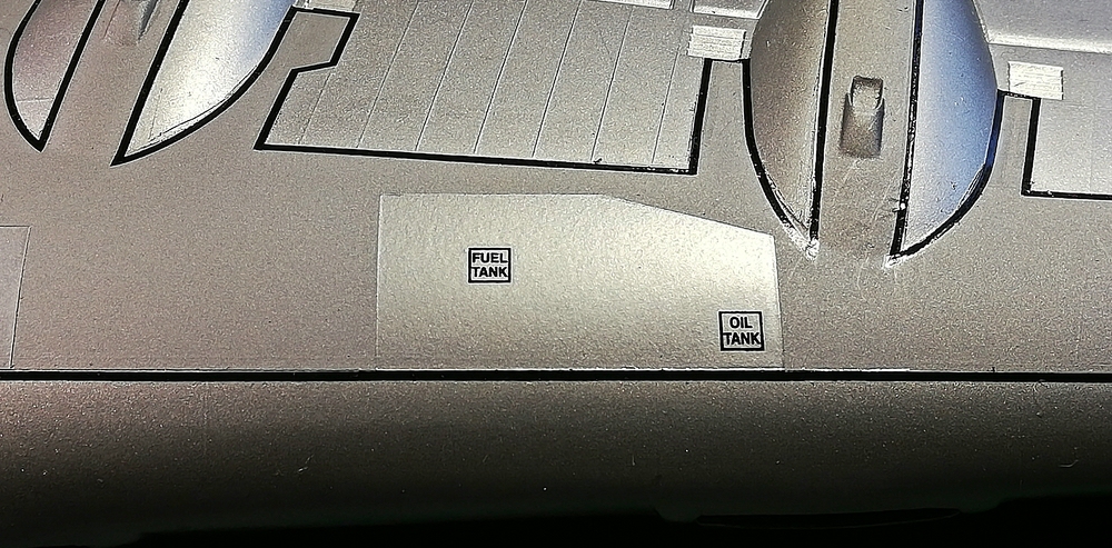

Begonnen habe ich mit den Beschriftungen für die Sprit und Öltanks, also quasi in der Mitte.
Hier schon mal in einer Nahaufnahme.
Weiter gemacht habe ich dann, mit den schmalen „NO STEP” Decals, einmal rund herum und nein ihr braucht nicht zählen, es waren genau 28 Stück. ^^
Nun waren noch ein paar übereinander gedruckte „NO STEP” Decals dran und zum Schluss kamen dann noch die „DO NOT WALK BETWEEN LINES” Decals an ihre Positionen und bis zum Mittag war die linke Tragfläche fertig.
Auch hier noch mal eine Nahaufnahme.
Nach der Mittagspause sollte es dann weiter gehen, aber hier musste ich dann doch erst mal drei Stellen, an den Streifendecals reparieren, hier im Bild nur eine der Stellen.
Es ist schon etwas problematisch, wie empfindlich diese Decals sind, es reicht hier schon ein leichter Touch und ein Stück reißt ab. :motz:
Aber gut nach dem das erledigt war wurde dann auch die rechte Tragfläche fertig gemacht, nur unterbrochen vom Abendessen, denn Essen muss sein, sonst werde ich knurrig. :lol:
Hier nun also beide Tragflächen, in ihrer vollen Pracht! Ich meine das auch so, wie es geschrieben ist, denn ich bin schon stolz, auf meine Arbeit und so ganz neben bei, sieht das auch noch richtig gut aus. :love:
So das war es nun auch schon, zu den Decals an den Tragflächen, hab ich noch was vergessen? Nein, achso ja unter den Flächen sind natürlich auch noch das Hoheitszeichen und der „USAF” Schriftzug angebracht.

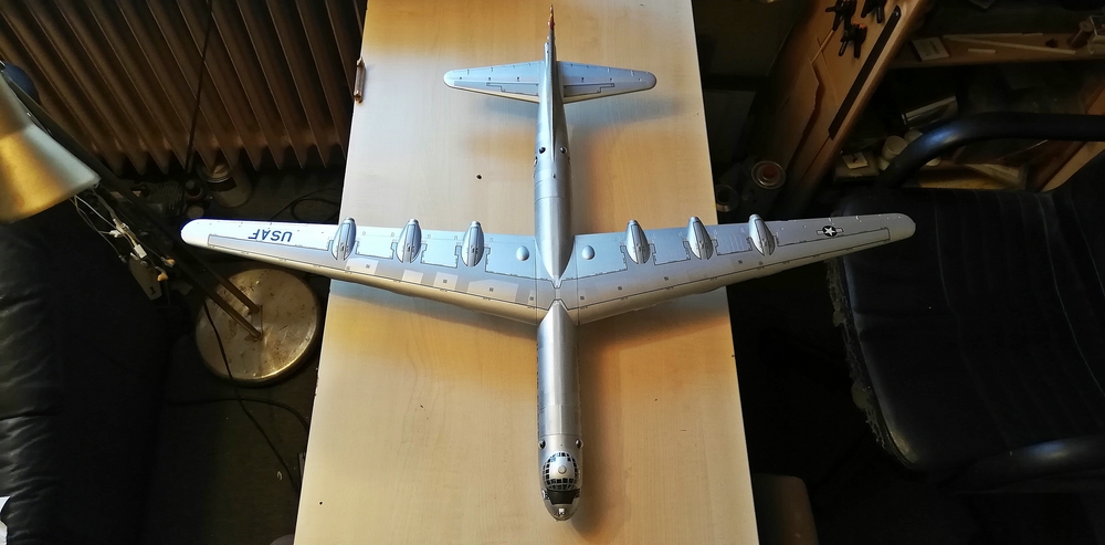

Eine Stellprobe, mit Rumpf und Tragflächen, wird es aber erst Morgen geben, denn angesichts der Tatsache, das die Decals so empfindlich sind, werde ich als erstes morgen früh, die Flächen mit Klarllack versiegeln. Denn ich habe weder Lust noch genügend Streifenmaterial um hier ständig Reparaturen machen zu können.

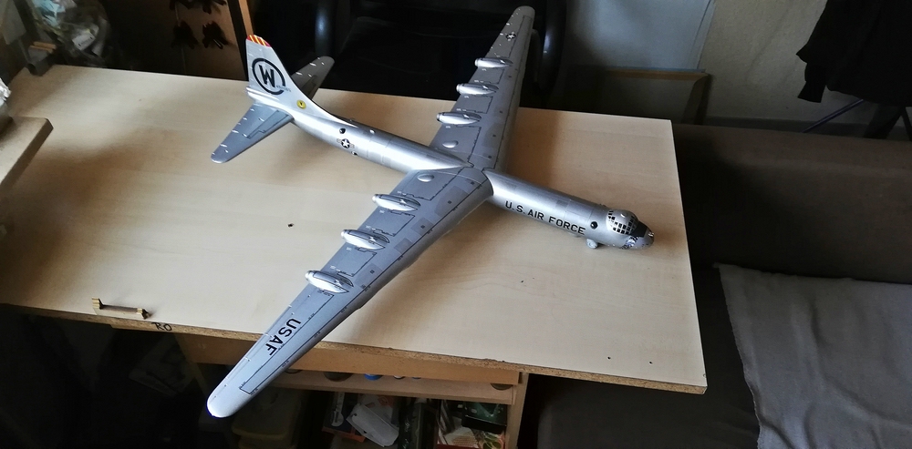

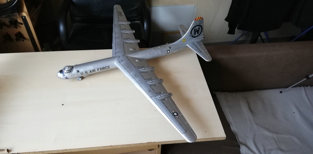

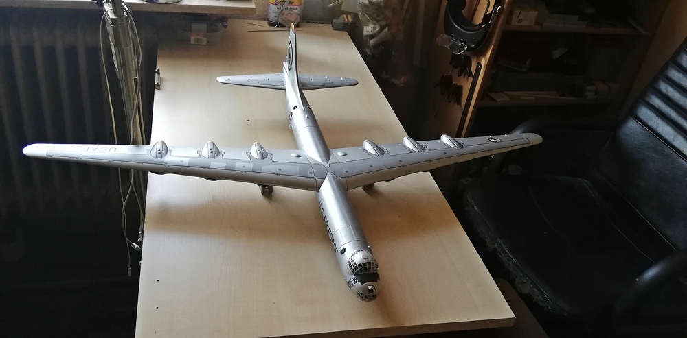

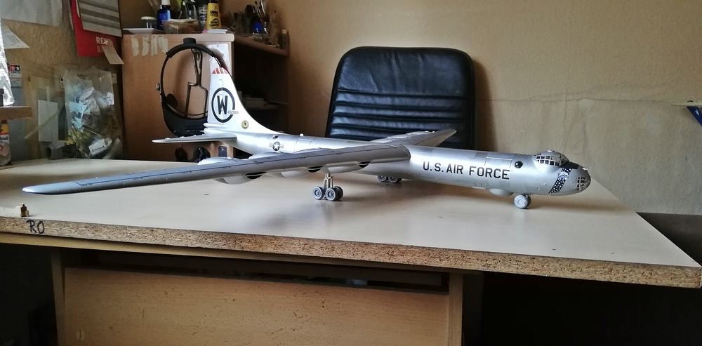

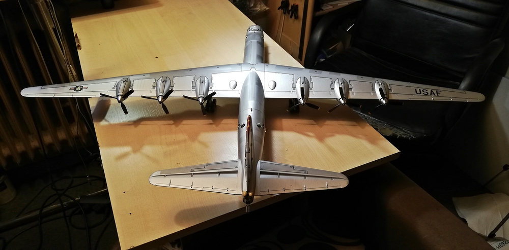

So zurück zu „BigBird” und den Tragflächen, wie ich ja gestern schon geschrieben hatte, wurden die Tragflächen, gleich heute Morgen mit Klarlack versiegelt.
Am späten Vormittag konnte ich dann schon einmal die Vorbereitungen für eine Fotosession starten. Dazu dann auch mal der Vogel von unten, denn jetzt kam das Fahrwerk dazu und auch einmal die Räder.

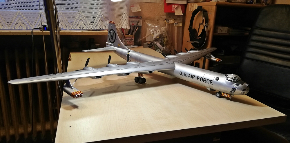

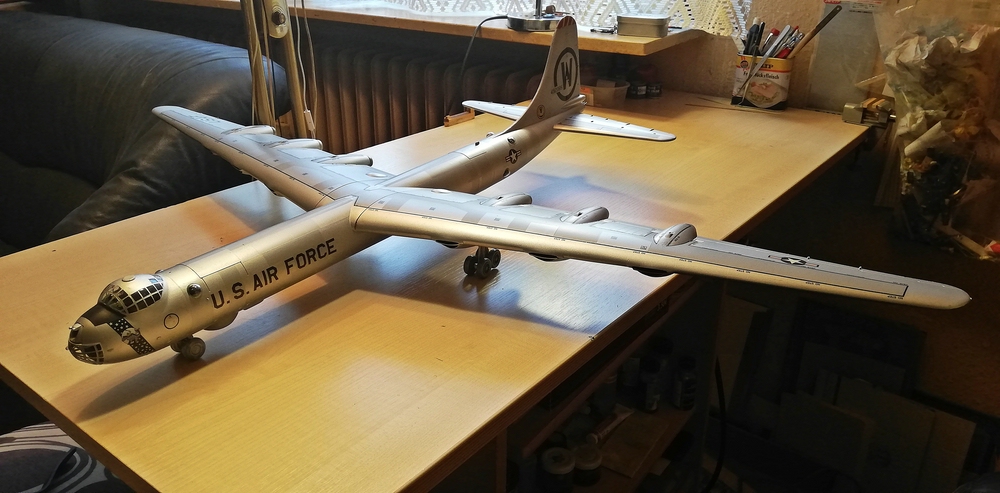

Nun kam eine Premiere, denn zum allerersten mal seit Baubeginn, steht „BigBird” auf seinen eigenen Rädern. :tanz: Zwar noch nicht bearbeitet aber es sind die Räder aus dem Bausatz und ich denke mal, das ich bei diesen Rädern bleiben werde.
Nun also mal ein kleiner Rundgang um „BigBird” und entschuldigt bitte das es ein paar mehr Fotos geworden sind, aber ich kann mich einfach, der Faszination, die dieser Bomber auf mich hat, einfach nicht entziehen! :love:
Und so wird „BigBird” bis morgen erst einmal stehen bleiben, ich mag diesen Anblick einfach sehr. :love: Aber dann wird es mit dem Fahrwerk, den Rädern, sowie den Klappen weiter gehen, für heute mach ich einfach mal ne Pause. :abhau:
Gut, ich wünsche euch allen, noch eine schöne und geruhsame Vorweihnachtswoche und bis die Tage dann wieder,

Sonntag, 15. Dezember 2019, 14:58
ich fürchte es könnte in Wettringen ein Problem geben weil der Flieger nicht auf den Tisch passt.Da müssen wir uns Beim Tische aufbauen wohl irgendwas einfallen lassen,oder du kriegst ne Extrahalle (Hangar) ;)
Gruss,Rudi
368
Sonntag, 15. Dezember 2019, 20:07
N'Abend Rudi,
Ach was, zwei Tische im quadrat zusammen dann jeht dat schon, die Halle ist ja schon groß wie ein Hangar. :lol:

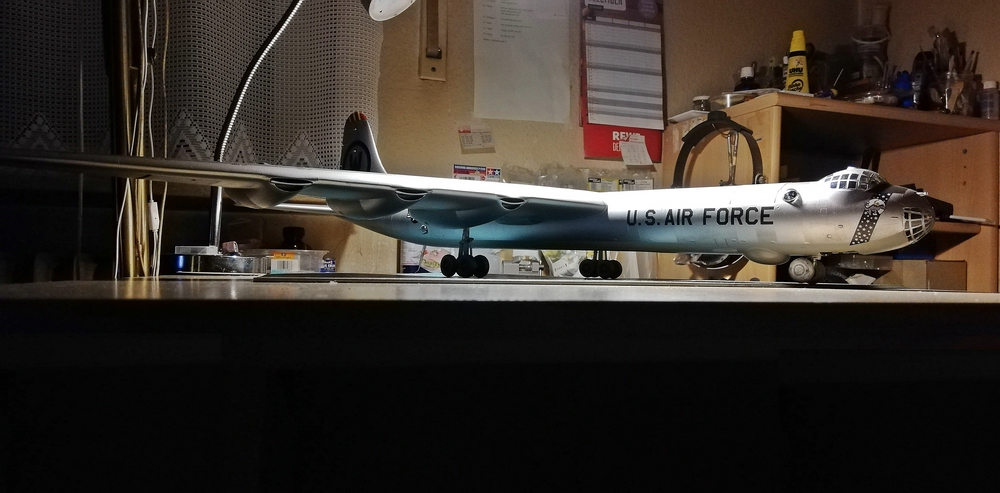

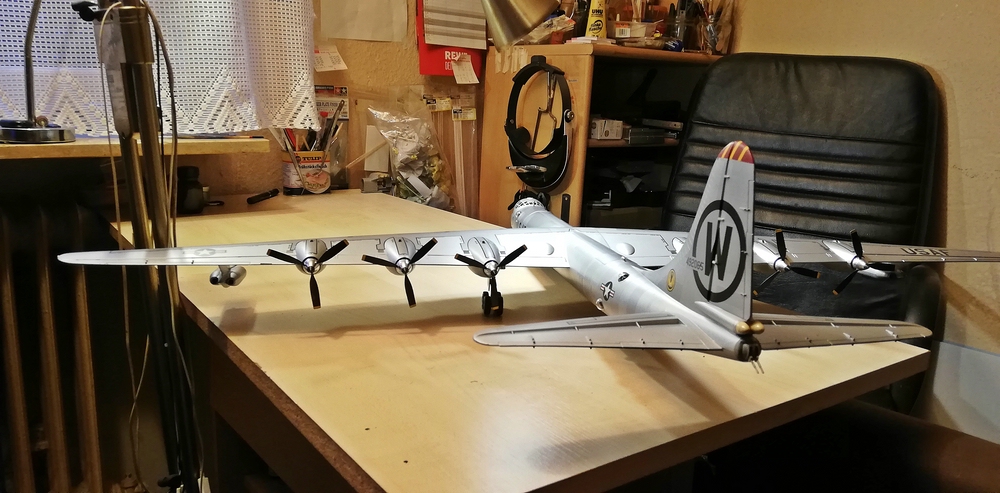

und noch drei Abendimpressionen von meiner Baustelle, Hauptdarsteller: „BigBird”... :grins:
schönen Abend noch, Bernd. ;)
369
Sonntag, 15. Dezember 2019, 21:28
Hallo Bernd
Klasse Arbeit ! :respekt:
Es ist erstaunlich wie der Lichteinfall wirkt. 8o
Gruß Ronald

Vielen lieben Dank, für eure sehr positiven Kommentare, das kann ich derzeit gut gebrauchen, denn mir geht es weniger gut, als ich es mir eigentlich eingestehen will. So dauert das bei mir alles länger, bis ich die morgentlichen Schmerzschübe überstanden habe und nicht nur das Basteln leidet darunter, sondern auch meine Hausarbeit. Gut, das geht auch vorbei! und Besuch, erwarte ich auch keinen... :abhau:
Genau wegen diesem Licht, hatte ich gestern diese Fotos noch gemacht, Ronald. :)

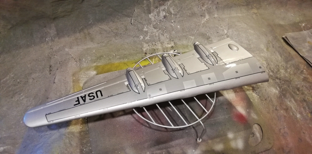

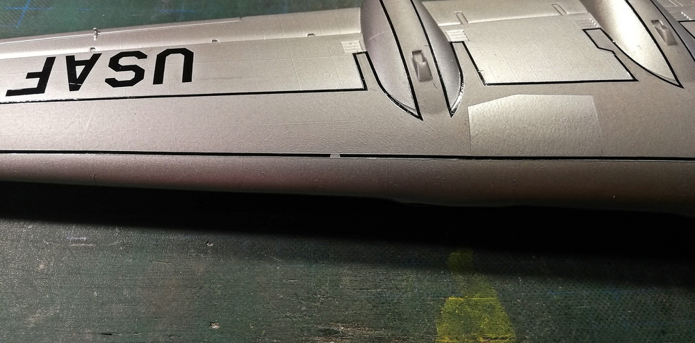

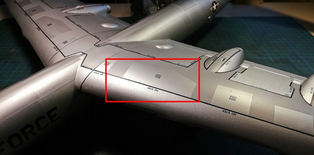

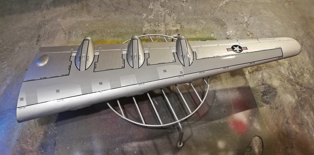

Zu den Decals ist mir aber gestern noch was aufgefallen, ihr wisst ja schon das sie sehr dünn und dadurch auch sehr schwer zu verabeiten waren. Aber nachdem der Klarlack trocken war ist von den Rändern einfach nichts mehr zu sehen.
Gut, das wollte ich mir nun aber mal etwas genauer anschauen, so habe ich heute Morgen den Zoombereich, eine Makrofunktion habe ich nicht :grins: , meiner Knipse mal voll ausgelotet und zwei Bilder gemacht.
Das erste Foto zeigt den Flügel noch normal groß, das rot umrandete darin zeigt ungefähr den Bereich den ich dann ran gezoomt und geknipst habe.
Und wirklich, es ist schon unglaublich, aber es sind absolut keine Ränder zu sehen, einfach als wäre das direkt auf die Tragflächen aufgedruckt. :tanz:
Hier hat sich wirklich jeder Cent, den ich für die Decals ausgegeben habe, absolut gelohnt!

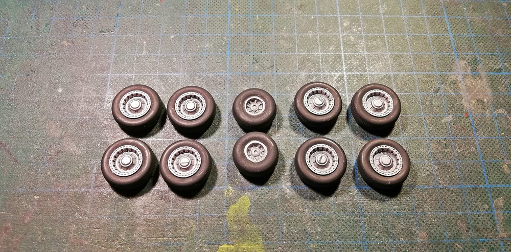

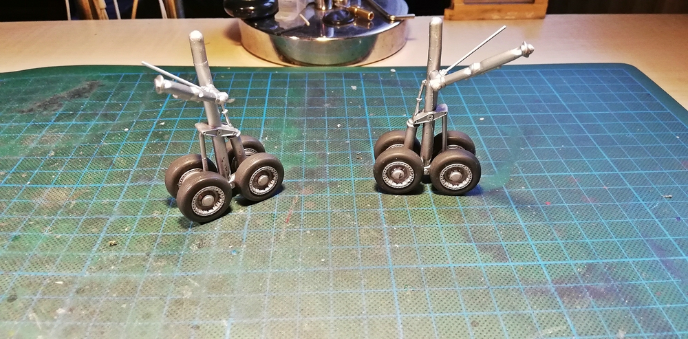

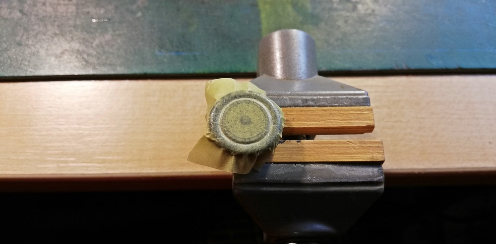

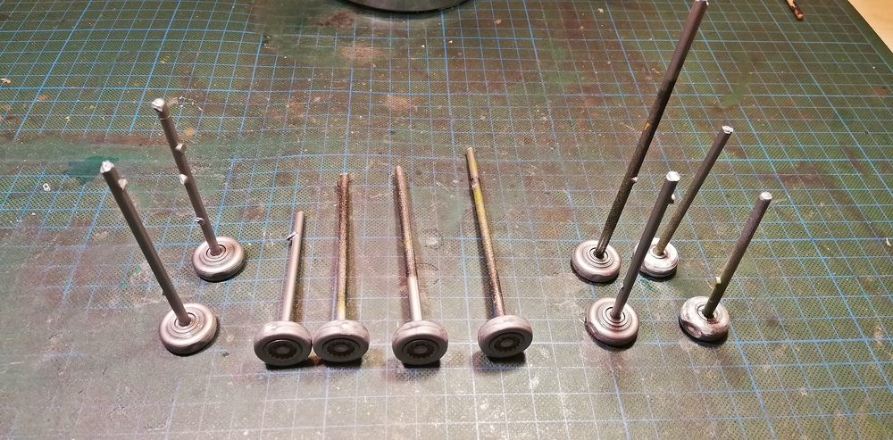

Heute ging es dann mit den Rädern weiter, zuerst habe ich sie an die Fahrwerke gesteckt, dann meine kleine Kupferplatte heiß gemacht und immer vier Räder zusammen, auf die heiße Platte gedrückt.
Danach sah das noch etwas wüst aus, aber nach dem ersten mal schleifen und spachteln war es schon besser. :grins:
Danach dann die Räder komplett rundherum geschliffen und auf Haltestäbe aufgespießt, Morgen gibt es Bomberrad am Spieß, mit Reis und Salat zum Mitagessen. :lol: Ne ne das ist nur zum Lackieren. :grins:
Mir ist klar, das diese Vorgehensweise ein Risiko war und es gefällt auch nicht jedem, aber solange man keine Wülste an den Rädern rausdrückt, denn dann gelten die Reifen als platt und müssen getauscht werden, kann man das bei schweren Maschinen so machen, vor allem wenn sie schon länger gestanden haben, kann man so was sehen. Bei einerTransall und einer C-130 Herkules habe ich das selber schon gesehnen. Den Lademeister der Transall hatte ich damals auch daraufhin gefragt und er hat mir den Sachverhalt dann so erklärt, ob das dann auch wirklich stimmt, weiß ich bis heute nicht :nixweis: :abhau: aber mir gefällt das schon so. :grins:
Gut, nun ging es um die Hauptfahrwerke, erst mal wurden alle Grate vom Guss entfernt, zuerst noch grob mit der Maschine, dann aber nur noch mit der Feile, da kommt man besser in die Ecken usw. rein.
Nun musste ich erst mal heraus finden, welches der Metallbeine den nun welches ist :nixweis: denn welche Bauteilnummer gehört zu welchem Fahrwerk? :grins:
Da mussten ja noch die Quertraversen angebracht werden, nachdem das dann klar wurde diese dann, versäubert und auch angeklebt.
Diese Quertraversen haben aber keine tragende Funktion, sie laufen in den Fahrwerksschächten einfach ins Leere, aber das wird man später nicht sehen können und auch so sind die Metallbeine stabil genug.
Dann war alles klar zum waschen...
... was ich dann auch gleich gemacht habe, damit es für morgen trocken ist zum grundieren und für den ersten Lackauftrag.
Das war zwar nun nicht wirklich viel, aber schon Zeitaufwendig und auch etwas beschwerlich, für mich heute, aber morgen wird es ja einfacher :grins: , bis dahin dann wieder,

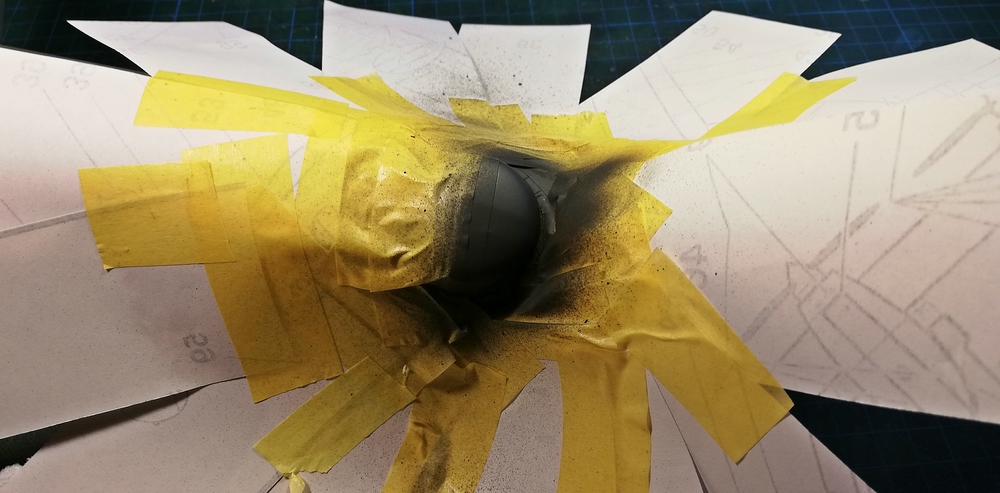

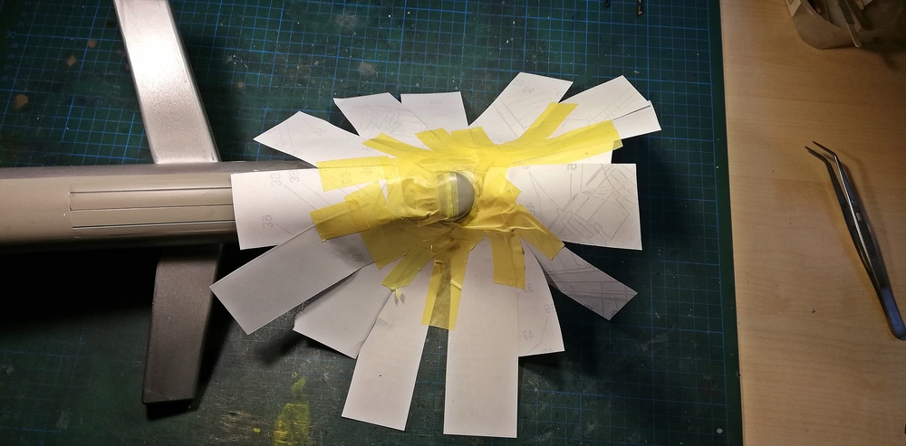

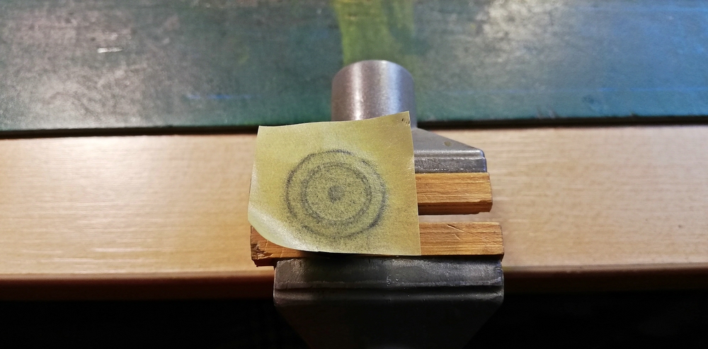

Nun gab es noch mal eine kleine Abklebeorgie :cracy: nur kann ich leider meinen Kreisschneider, nicht auf so einen kleinen Radius einstellen, also war mal wieder gute alte Handarbeit angesagt.
Zuerst einen Streifen breites Tape auf das komplette Rad legen und fest andrücken.
Nun mit dem Skalpell, vorsichtig auschneiden, dann die Prozedur auf der anderen Seite wiederhohlen.
Dann alles gut andrücken, bzw. anlegen und evtl. Lücken noch mit Tapestreifen verschliessen, das dann 10x, wie bei nem Amitruck. :lol:
Dann wurden die Felgen mit matt Aluminium lackiert und nach dem Trocknen wieder ausgepakt.

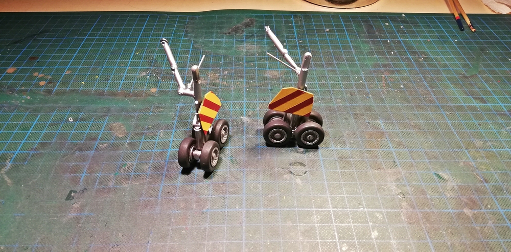

Dann wurden noch die Hauptfahrwerke, mit weiß Aluminium lackiert, allerdings gab es da vorher noch ein kleines Mißgeschick. Die kleinen Querstangen, sind mir beide abgebrochen, die Metallbeine sind schon recht schwer und stehen ohne Räder nicht so gut, die sind umgekippt, knack und ab waren die Stangen. ;(
Dabei ist mir eine Stange, im Nirwana des Modelbauuniversums, entschwunden. :motz: So habe ich die Stangen einfach durch Messingstäbe ersetzt. :grins:
Mit angesteckten, aber noch nicht verklebten Rädern, sieht das Hauptfahrwerk nun schon mal so aus.

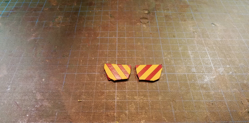

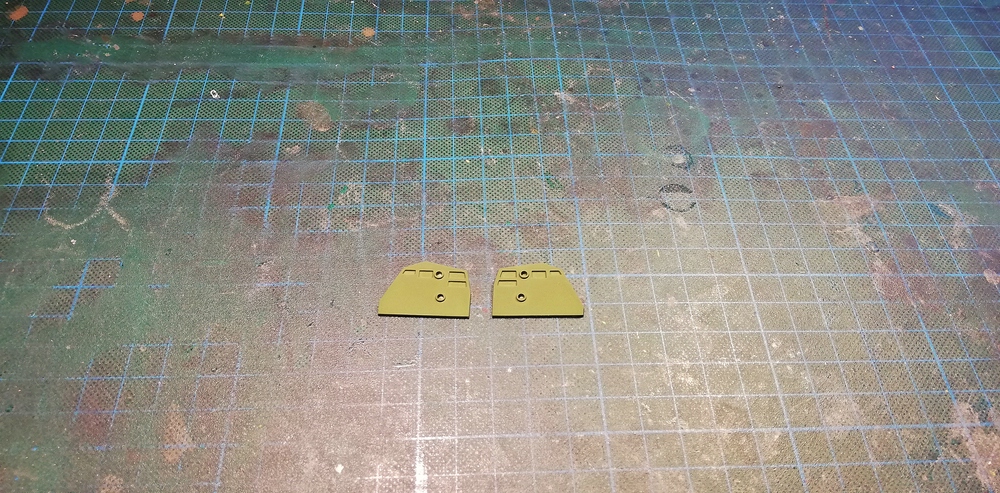

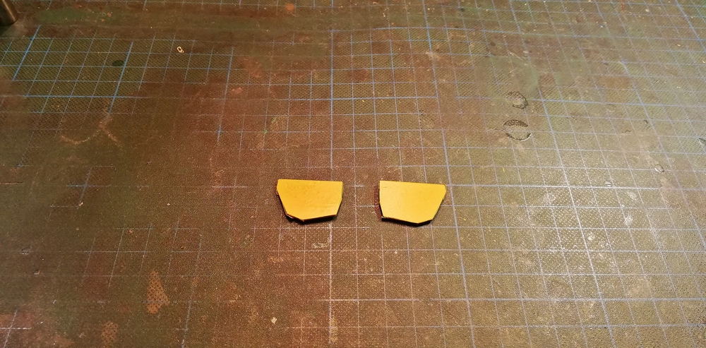

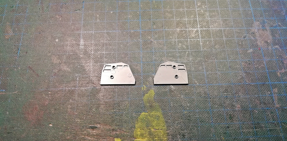

Gestern ging es dann an den beiden Fahrwerksklappen weiter, zuerst mussten hier Auswerfermarken entfernt werden.
Dabei habe ich gesehen das die Klappen schlecht gespritzt worden sind, die eine so schlecht das sie ein Loch und ein paar Senkstellen auf der Außenseite hatte.
Also erst mal spachteln, dann warten bis der fest ist und verschleifen.
Dann wurden die Innenseiten mit interor green lackiert. Nachdem das trocken war wurden die Innenseiten, bis über die Kanten abgeklebt.
Nun wurden die Außenseiten gelb lackiert, das Gelb habe ich mir selber angemischt, damit es einigermaßen zu den Decals passt.
Nachdem das auch getrocknet war, wurde wieder abgeklebt und die dunkelroten Streifen wurden lackiert.
Heute Morgen wurden dann die Klappen, an den Fahrwerken befestigt und ich hoffe das ich da nicht die Seiten vertauscht habe, sonst stimmt es mit der Ausrichtung der Streifen nicht und ich müsste noch mal von vorne anfangen.

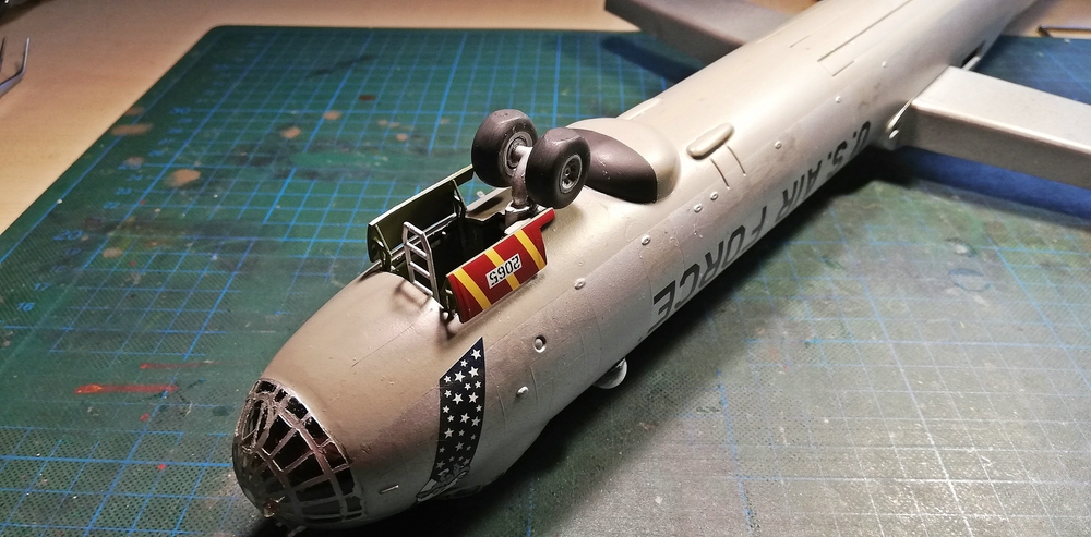

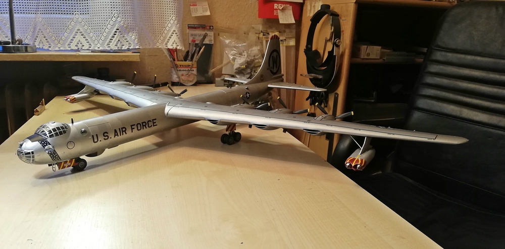

Gestern habe ich dann zunächst die Jetgondeln montiert. Die Versteifungsstreben waren etwas kniffelig, da es hier nicht so richtig zusammen passen wollte, aber mit etwas sanfter Gewalt ging es dann doch.
Anschließend wurden die Hauptfahrwerke montiert, das ging dann problemlos.

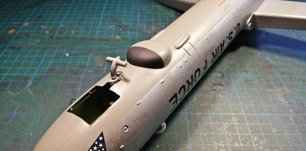

Heute wird es dann noch mal am Rumpf weiter gehen, hier muss ich noch etwas am Radom machen und die Antenne hinter dem Cockpit fehlt noch.
Dann fehlen auch noch die Langdrahtantennen, das werde ich ertmal mit gezogenem Gussast machen.

Nun also zu den letzten Arbeiten an „BigBird”, der vordere Bereich am Radom, musst ja noch schwarz lackiert werden, dazu wurde hier zum letzten mal abgeklebt und dann matt schwarz lackiert.
Nachdem das dann trocken war, konnte wieder ausgepackt werden, auch zum letzten mal, in diesem Baubericht. :grins:
Dann wurden die Bugräder angebracht, die Einstiegsleiter im Bugschacht angeklebt und die Bugklappen montiert.
Als letztes Teil, am Rumpf, wurde noch die kleine Antenne hinter der Kanzel angebracht.
Jetzt fehlen nur noch die Quirle an den Motorgondeln, aber dazu dann im nächsten und auch letzten Teil, des Bauberichtes, mehr.

N'Abend zusammen, hallo Freunde,
Nachdem ich dann heute Nachmittag noch die sechs Quirle angebaut hatte, kommt nun was?`Genau das
FINALE
Auch wenn mir der Gummifaden für die Langdrahtantennen und die Rohre für die vorderen Bordgeschütze noch fehlen, werde ich heute, hier und jetzt dann auch zum Ende kommen.
Die Antennen und die Rohre wird es dann später noch mal in einem Nachtrag geben, in der ersten oder zweiten Januarwoche.
Aber zuerst kommen noch ein paar Bilder von „BigBird”, sonst wisst ihr ja gar net um was es überhaupt geht :lol:
Ich hoffe nun, das ihr genauso viel Spaß beim Lesen und anschauen der Bilder hattet, wie ich beim bauen von „BigBird”.
Desweiteren hoffe ich das er Gnade findet, vor euren kritschen Blicken, denn ganz perfekt geworden ist er nicht. Aber mir gefällt er so wie er ist, sehr gut und ich bin schon Stolz, das dieser Vogel nun in meiner Sammlung ist und ich bin ebenso Stolz, das ich „BigBird” fertig gebaut habe.
Was bleibt nun noch? Klar, meinen Dank an all jene dir hier, den Baubericht angeklickt haben!
Aber mein besonderer Dank gilt Euch, die ihr hier so fleißig mitgeschrieben habt, das ist immer wieder sehr motivierend, wenn man Unterstützung hat, egal ob mit Lob, Tadel oder Vorschlägen usw. Also noch mals vielen, vielen DANK an Euch. :five: :hand:
