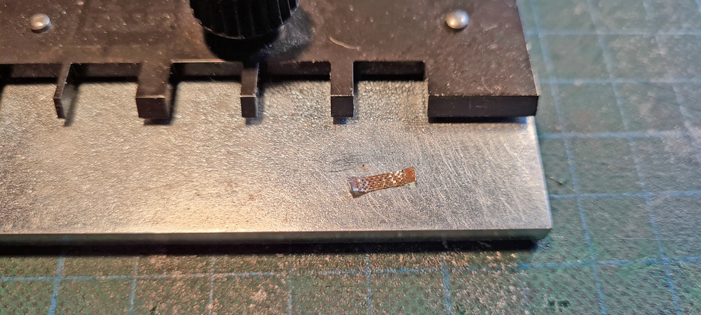

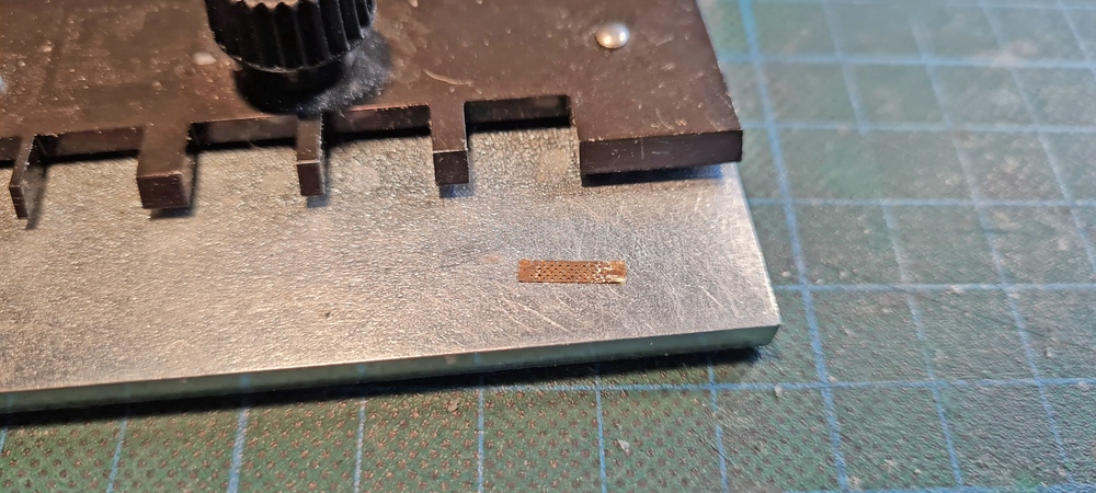

Aber bevor ich dann zum Einkaufen los konnte galt es noch einen kleinen Blizzard abzuwarten,

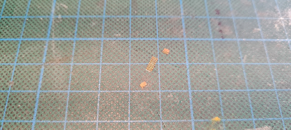

also konnte ich auch erst noch schnell die Lochbleche, so gut es ging gerade drücken, auch hierbei hat mir mein Biegetool gute Dienste geleistet.
Nun wieder zurück, von meiner Tour, müssen die Bleche nur noch auf die richtige Länge gebracht werden, leider habe ich da bis jetzt noch keine kleine Schere für, sollte mal geändert werden, aber mit dem Messer ablängen geht auch.
Und dann das erste mal eingebaut, soweit sieht das gut aus.

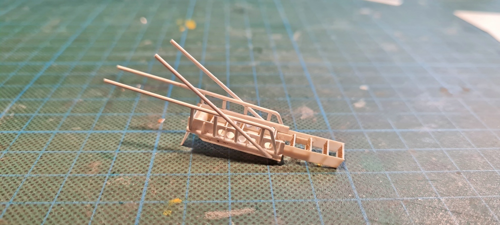

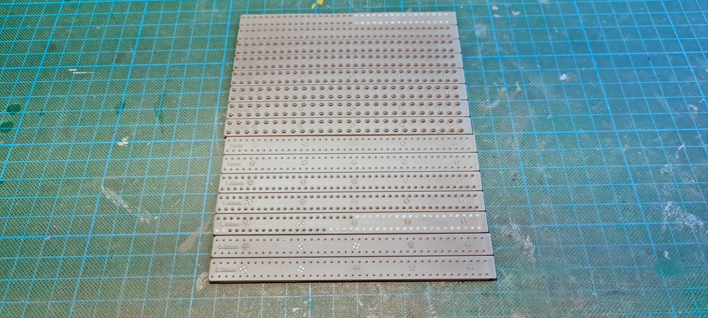

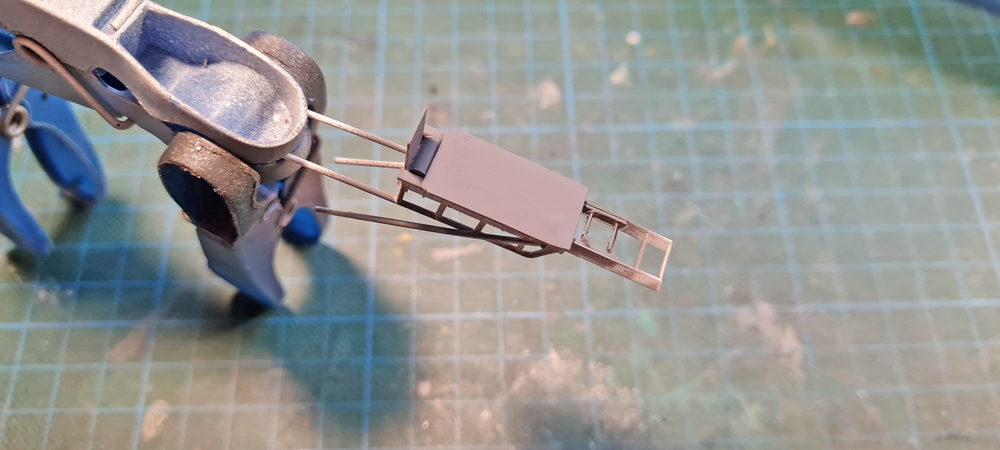

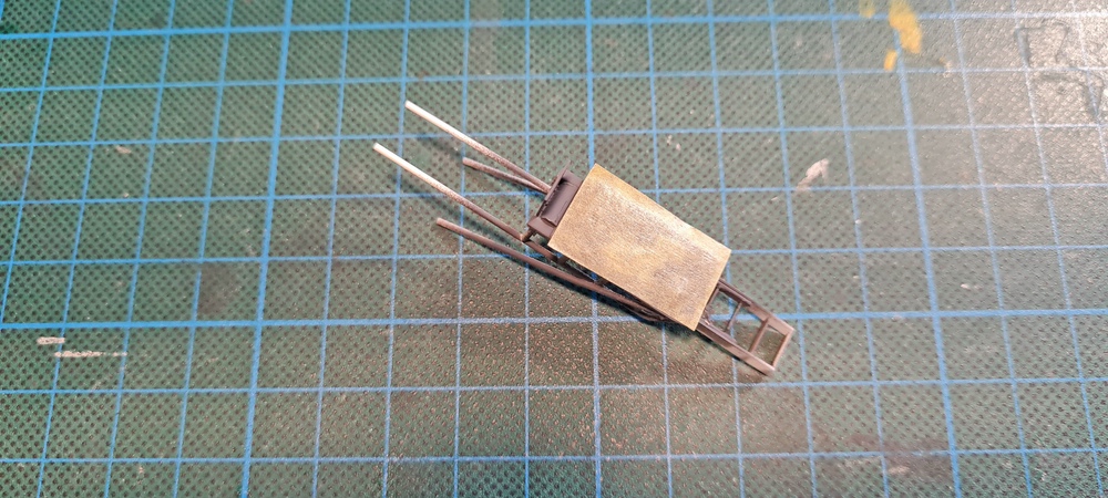

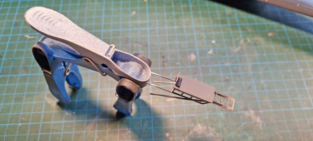

Nun weiter mit der Leiter, die Lochbleche wurden für jede Stufe einzeln zugeschnitten und dann gleich verklebt.
Die Reste davon werden aber aufgehoben, man weiß ja nie ob man das nicht noch mal brauchen kann.

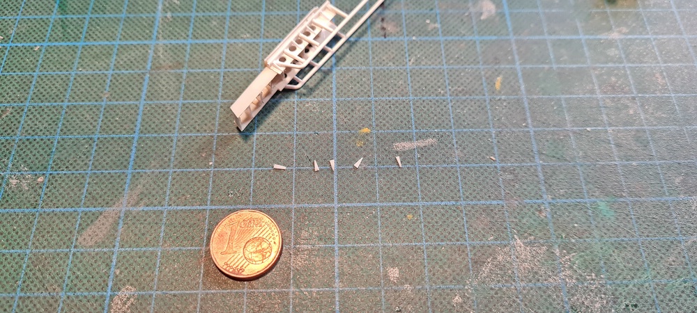

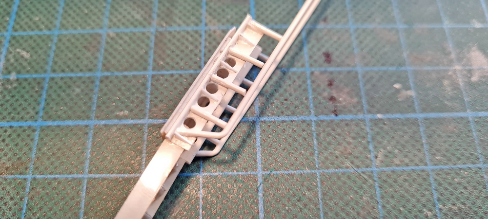

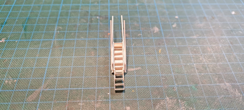

Ein weiteres Detail, sind kleine Streben, an der Außenseite der Leiter, dazu habe ich mir kleine Dreiecke, aus 0,3mm Sheet zugeschnitten und dann nach und nach angeklebt.
Ein kurzer Vergleich, mit dem Bausatzteil, sagt mir das ich auf dem richtigen Weg bin.
Als nächstes kam ein 3mm Rundstab, in der Innenbreite der Leiter, an die obere Kante, ich weiß nur nicht ob es sich um einen Elektromotor , oder irgend eine andere Hilfe zum öffnen und schließen der Klappe handelt.
Darüber kam dann die Abschlussstufe und es ging mit den Hubhilfen weiter, sie bestehen einfach nur, aus einem 1mm Rundstab, der dann seitlich angeklebt wurde.
Dann noch der Andere auf der anderen Seite.

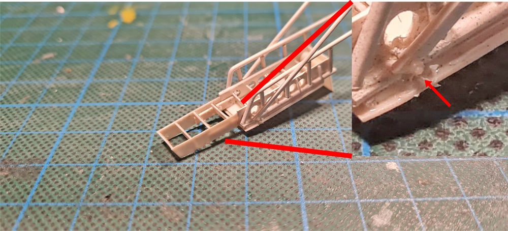

Aber von vorne betrachtet sieht man das hier noch was nicht stimmt, denn so bekommt man die Klappe bestimmt nicht zu.

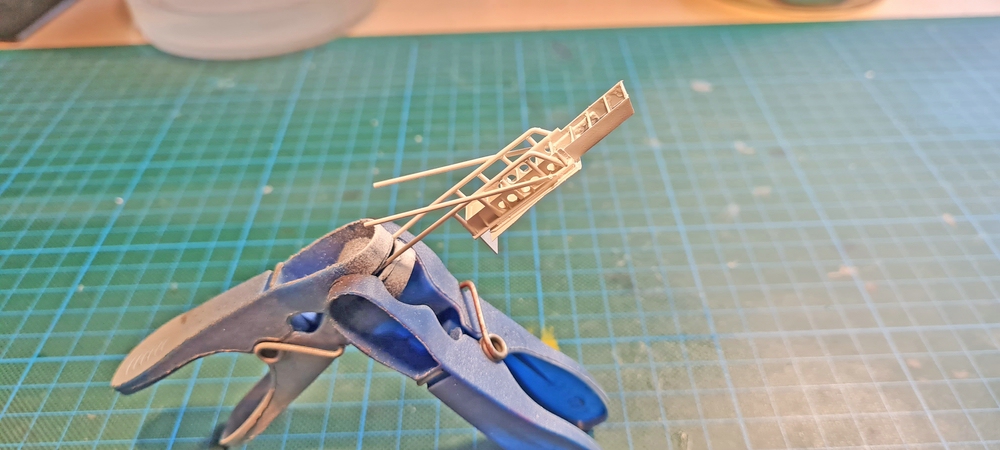

Also noch mal ab, mit den Hubhilfen, vorher wurden die unteren Enden noch etwas flacher geschliffen und ein Stockwerk höher, wieder angebracht. :grins:
Als nächstes wurden unten in die Hubhilfen, noch kleine 0,3mm Löcher gebohrt, hier kamen noch Schraubenimitationen, mit Bolzen dazu. Die Schraubenimitationen sind zwar in 1:24, aus dem Truckbereich, aber hier passen sie auch gut hin um die Beweglichkeit der Hubhilfen, anzudeuten.
So, wenn nichts dazwischen kommt, wird das heute soweit es geht auch schon lackiert.

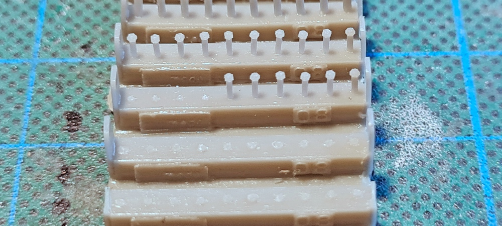

Ne Ingo, nicht geil, das sind nur die Schraubenimitationen von Plus Model :grins: , aber trotzdem vielen herzlichen Dank. :five:
Etwas ähnliches gibt es auch noch von Meng und ich muss mich noch korrigieren, diese Imitationen sind nicht aus dem 1:24 Bereich, die findet man bei den 1:35 militär Zubehör.
Meine hatte ich damals mal im Sockelshop bestellt.

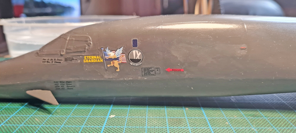

Und wie man sich auch dreht und wendet, das sind eine Menge kleiner und kleinster Decals die da drauf wollen und unterschiedliche Varianten in einer Version gibt es auch noch.
Dazu kommt noch das es recht beengt zu geht, diesmal kann ich die Tragflächen ja nicht zum Schluss anbringen.
Aber mit Geduld sollte es gut gehen, wie ich gestern bei den ersten Decals gemerkt habe.

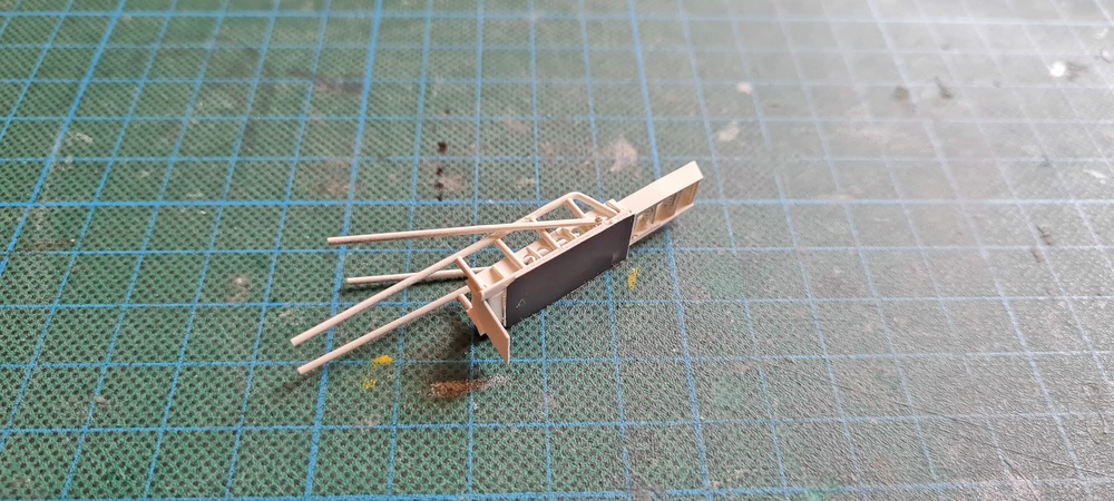

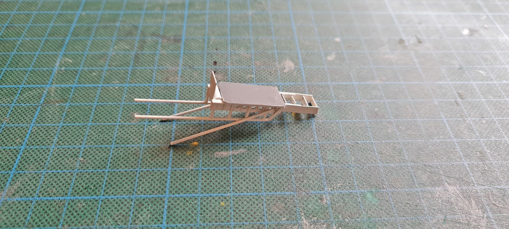

So heute nun die finalen Bilder zur Leiter, danach sieht man sie erst wieder, wenn sie eingebaut ist. :grins:
Gestern habe ich als erstes noch die Luke, mit Tape abgedeckt.
Dann wurde die Leiter rundherum matt weiß lackiert.
So, da selbst ich nicht wirklich weis, was man zu einer weißen lackieren noch groß Schreiben soll, gibt es jetzt nur eine kleine Peepshow, mit der Leiter, viel Spaß damit. :lol:

Ein paar haben es ja schon auf den Rumpf geschafft.
Aber da in meiner Variante, auch noch eine Untervariante mit drin steckt und auch sonst der Decalbogen nicht gerade übersichtlich ist, brauche ich Zeit und Ruhe dazu, auch möchte ich nicht von jedem angebrachten Decal, ein Bild machen (reine Faulheit).
Ich denke aber, das ich ab Montag etwas vorzeigbares zusammen habe und ihr habt nun mal über das Wochenende ruhe vor mir. :lol:
