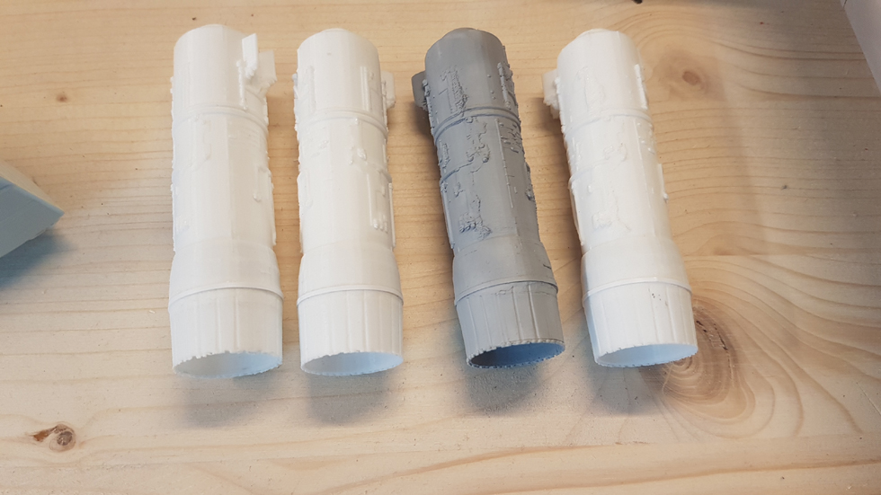

Heute sind beide Flügel um ca. 2cm gewachsen:
Die gestern eingeklebten Rumpfstücke wurden geschliffen:
Und alle Düsen sind zusammengeklebt:
Morgen ist wieder Bürotag, am Freitag kommen die nächsten Flügelteile. Nächste Woche hab ich dann Urlaub, mal sehen was dann so geht, vielleicht endlich die Kanzelhaube und Farbe auf dem Rumpf? :nixweis: Das sehen wir dann beim nächsten Mal ...

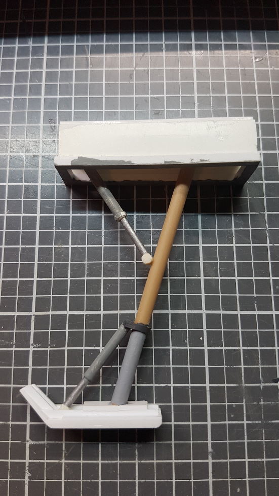

Am vorderen Landebein habe ich auch ein bisschen weiter gescratcht. Nicht wirklich viel. Das Bein ist in seine Aufnahme geklebt und ein Hydraulik-Zylinder zum Einklappen ist dazu gekommen:
Viel fehlt hier aber auch nicht mehr. Ein paar Details wie Hydraulikleitungen und Kabel noch, ein bisschen Spachteln und Schleifen und natürlich Farbe. Aber davon erzähle ich euch ein anderes Mal...

Super Landebein,
mit Farbe und Zubehör wird`s perfekt.
365
Montag, 7. Juni 2021, 09:18
Astreines Holzbein ... :thumbup:

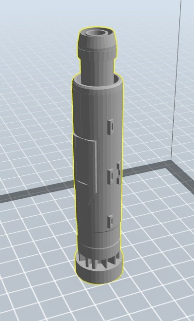

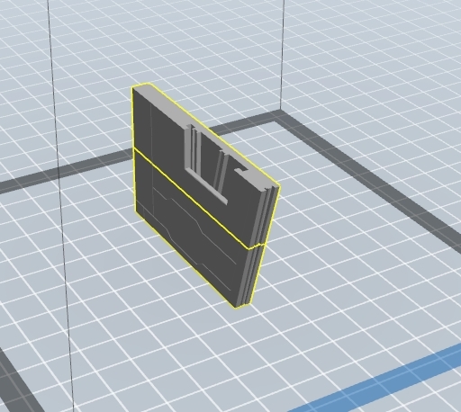

Und das wird heute gedruckt, das Hauptstück vom Blaster.
Druckzeit: 9,8h; Material: 7,1m
Eigentlich besteht er aus drei Teilen:
Die habe ich in der Druckersoftware aber gleich passend zusammen gestellt und drucke sie auf einen Rutsch. Macht eine Gesamthöhe von knapp über 10cm 8)
Der "Lauf" vom Blaster (nennt man das Lauf? ?( ) ist in der Vorlage so realisiert:
Halbzeuge die zusammen geklebt werden sollen. :du: Nö, das mach ich nicht. Hier werde ich aber den hinteren Dickeren Teil selbst erstellen und vorne entweder Poly-Stäbe oder sonstiges verwenden. Mal sehen was sich findet...

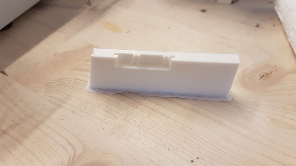

das Ergebnis des gestrigen Drucks:
Das Druckbild ist mal wieder Spitzenklasse 8)
Auch die Passgenauigkeit zur, noch nicht nach bearbeiteten (!), Flügelspitze ist wieder hervorragend:
Da ist es wieder mal Zeit für ein Lob an den Ersteller der Modell-Vorlage :hand:

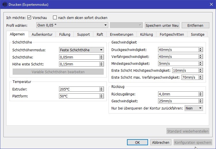

Du hast das Hauptstück vom Blaster gedruckt.
Nach Deiner Angabe mit „Druckzeit: 9,8h; Material: 7,1m“
Das Druckergebnis ist absolut super sauber.
Bei der Druckzeit gehe ich davon aus, dass Du mit einer
sehr geringen Schichthöhe gedruckt hast.
Wie hoch war die eingestellt?
Das sind so meine Einstellung für den feinen Druck.
Ich experimentiere noch mit dem Rückzug herum (siehe roter Rahmen).
Ich möchte gerne diese feinen Ziehfäden vermindern.
Das ist mir mit diesen Einstellungen schon gut gelungen,
aber gänzlich verschwindet dieses Gespinst aus „Spinnenfäden“ noch nicht richtig.
Wie handhabst Du das mit diesen Einstellungen?

Ja, so ein 3D-Drucker bereichert das Modellbau-Leben enorm. Ich habe ja nicht nur hier den X-Wing, sondern auch schon für meine Yankee-Braut Teile gedruckt (guggst Du). Und die von dir angesprochene Kombo: "Druck & Scratch" ... :five: Ich liebe es auch :D
Hier meine Einstellungen:
