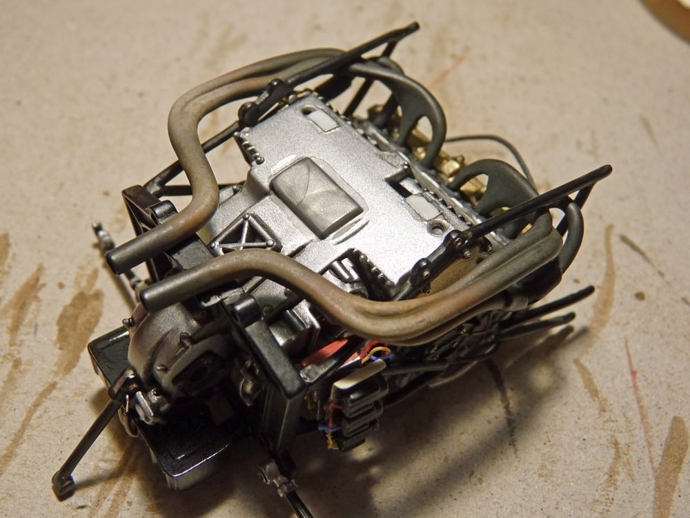

Vorsicht, nicht die Finger verbrennen. Eine Abgasanlage kann richtig heiß werden. So zumindest hatte ich mir die Gestaltung an dem Modell gedacht. Leider ist es nicht ganz so heiß geworden, aber immerhin ist das Ergebnis etwas lebendiger als das tote Schwarz.
Angefangen habe ich mit einem Grundton in Nato Black XF-69 von Tamiya. Dies war die Grundlage für verschiedene Beige- und Rottöne, die ich bei einem Spritzdruck von nur 0,5 bar aufgetragen habe. Als Verdünnung wurde ausschließlich Isopropylalkohol benutzt. Das Mischungsverhältnis mit dem Alkohol lag bei 5 bis 10% Farbe.

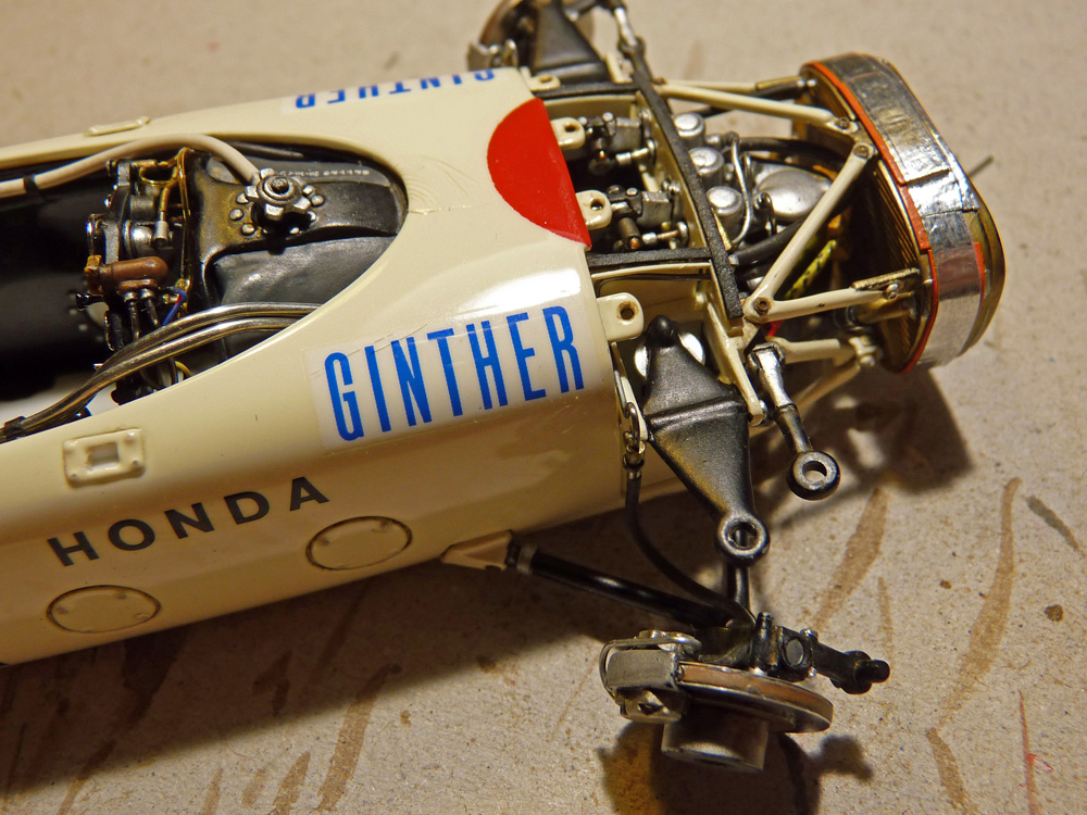

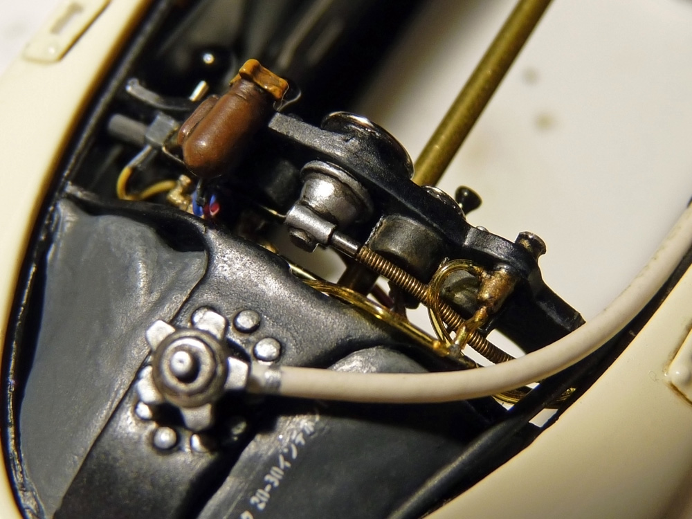

Am Wochenende habe ich das Armaturenbrett eingesetzt und mit allen Anschlüssen versehen.
Die Instrumententafel ist an beiden Enden mit etwas Sekundenkleber im Cockpit festgeklebt. Die endgültige Befestigung erfolgt mit der Lenkstange, welche mit dem Lenkrad erst später eingesetzt wird. Die jetzige Messingstange ist nur eine Montagehilfe.
Auf der linken Seite habe ich den vorgefertigten Schlauch für die Tankentlüftung verlegt.
Hinzu kam noch die Benzinleitung …
… und die Welle für den Drehzahlmesser. Die Welle ist eine alte Saite von einer Gitarre. Sie ist aus Edelstahl und mit Messingdraht umwickelt. Entsprechend störrisch war sie zu verlegen. Macht aber jetzt einen ganz interessanten Eindruck.
Auf der rechten Seite kamen dann die vorgebogenen Ölleitungen aus Aluminium zum Einsatz. Bei mir sind sie aus fertig konfektioniertem 0,8 mm Lötzinn.
Der Glanz kommt von dem hohen Silbergehalt des Zinns, was dem Alu ähnelt.
Auch die Bremsleitungen zum Regler sind verlegt. Wie schon beschrieben, bestehen sie aus verzinktem Stahldraht.
Das Bild zeigt den momentanen Stand der Dinge.

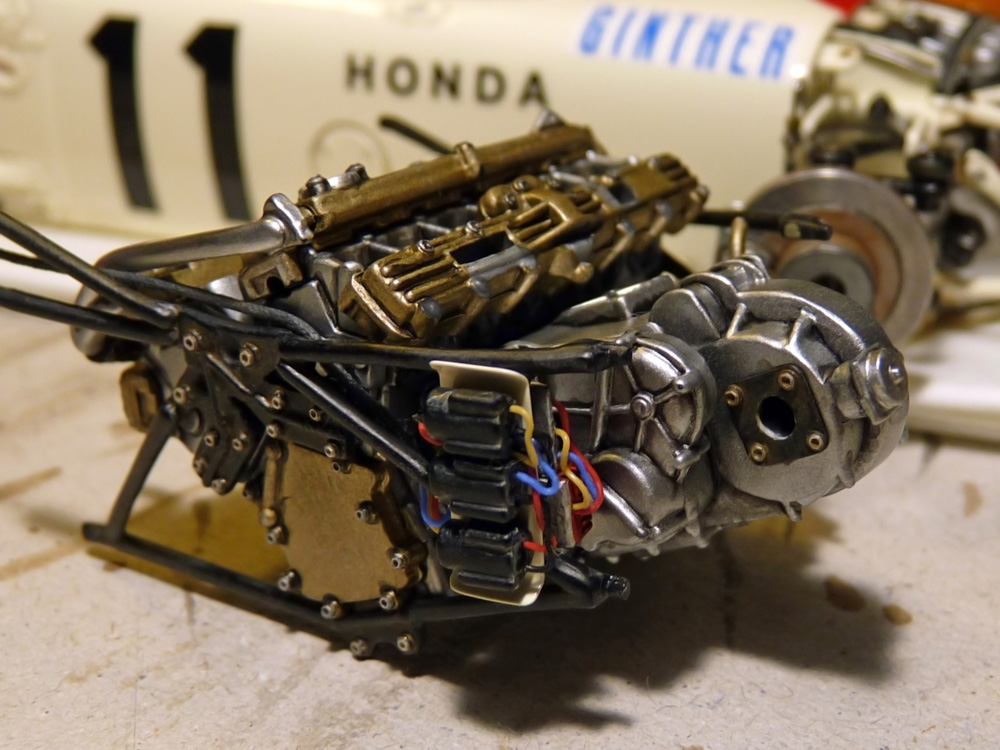

Weiter geht es mit dem Motorstreben und der Elektronik.
An der Strebe wurde der Kühlkörper mit den drei Bauteilen befestigt. Bis auf den Kühlkörper habe ich zu der Elektronik keine Reverenzbilder gefunden. Die Darstellung entspricht also meiner freien Interpretation. Später wird man von der elektrischen Anlage ohnehin kaum etwas sehen. Die Zündspulen und das Schutzblech decken die ganze Anlage ab und versperren die Sicht darauf.
Die drei Zündspulen und das Schutzblech im sichtbaren Außenbereich
Hier die 0,4er Bohrungen für die Verkabelung. Auf der Rückseite sind noch 0,5er Bohrungen für die Zündkabel der 6 Zylinder.
Die Motorstreben standen etwas unter Spannung und mussten mit einer Zwinge am Motor verklebt werden. Die genaue Ausrichtung erfolgte mit dem Chassis.
Zum Schluss habe ich dann noch die Verkabelung angebracht. Auch hier wurde etwas improvisiert und die Kabel kreuz und quer verlegt.

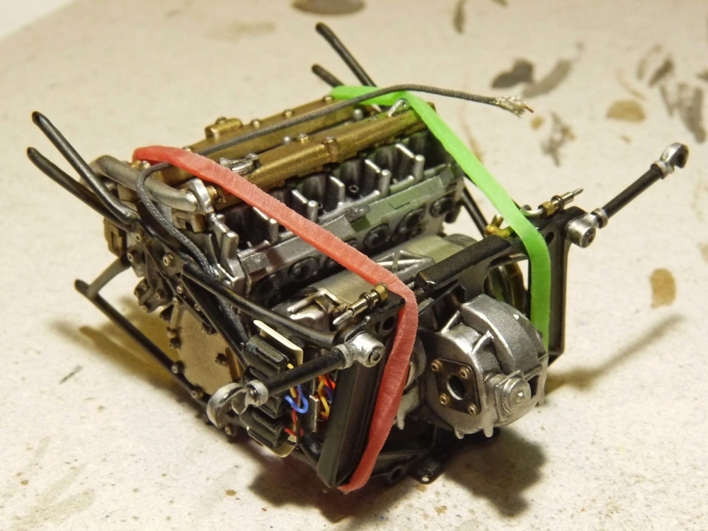

Zuerst habe ich den O-Träger mit Gummibändern am Motor befestigt und verklebt. Danach kam dann mein schön gebauter Querträger an die Reihe, den ich etwas zurechtbiegen und kürzen musste. Den Ölbehälter mit dem Putzlappen habe ich auch angeklebt, was aber ein Fehler war, denn nun konnte ich den Querstabilisator nicht mehr ankleben. Da ich die Ölbox nur leicht verklebt hatte, machte ich mir aber keine Sorgen, sie wieder problemlos abzubekommen.
Besonders fummelig war das Anbringen der Auspuffrohre. Sie mussten durch die Motorstreben gefummelt werden, was fast unmöglich war.
Bei der Rumfummellei ist es dann passiert. Da ich das Modell immer wieder zum Anpassen des Motors benutzen musste, habe ich es in Griffweite auf der Trockenbox abgelegt. Irgendwie bin ich dann mit dem Arm gegen die Kiste gekommen und die Box rutschte vom Tisch. Das Modell flog wie von einem Katapult getrieben auf den Boden und die Box gleich hinterher. Im selben Augenblick krachte die Box dann auf das Modell – Peng – mitten auf die Zwölf. Ich dachte zu träumen, aber nein, so was Schreckliches hatte ich in meiner gesamten Modellbau-Kariere noch nicht gesehen und auch nicht erlebt. Das Chassis war geplatzt und eingedrückt, die Farbe gesplittert und ein Riss an einer denkbar ungünstigen Stelle. Der abgebrochene Zapfen von der Lenkung war da das kleinste Übel.
Da verliert man die Kontenance: Zum K**zen, alte Sch**ße … (ich will nicht alle Schimpfwörter auflisten). Ich war fix und fertig. Im Augenblick weiß ich noch nicht, wie es weiter gehen soll. Jetzt ist erstmal Ruhe und eine Kiste Baldrian angesagt.
Eine tiefe Depression macht sich in mir breit….
Wie die Fortsetzung aussehen soll und ob überhaupt, weiß ich noch nicht.
