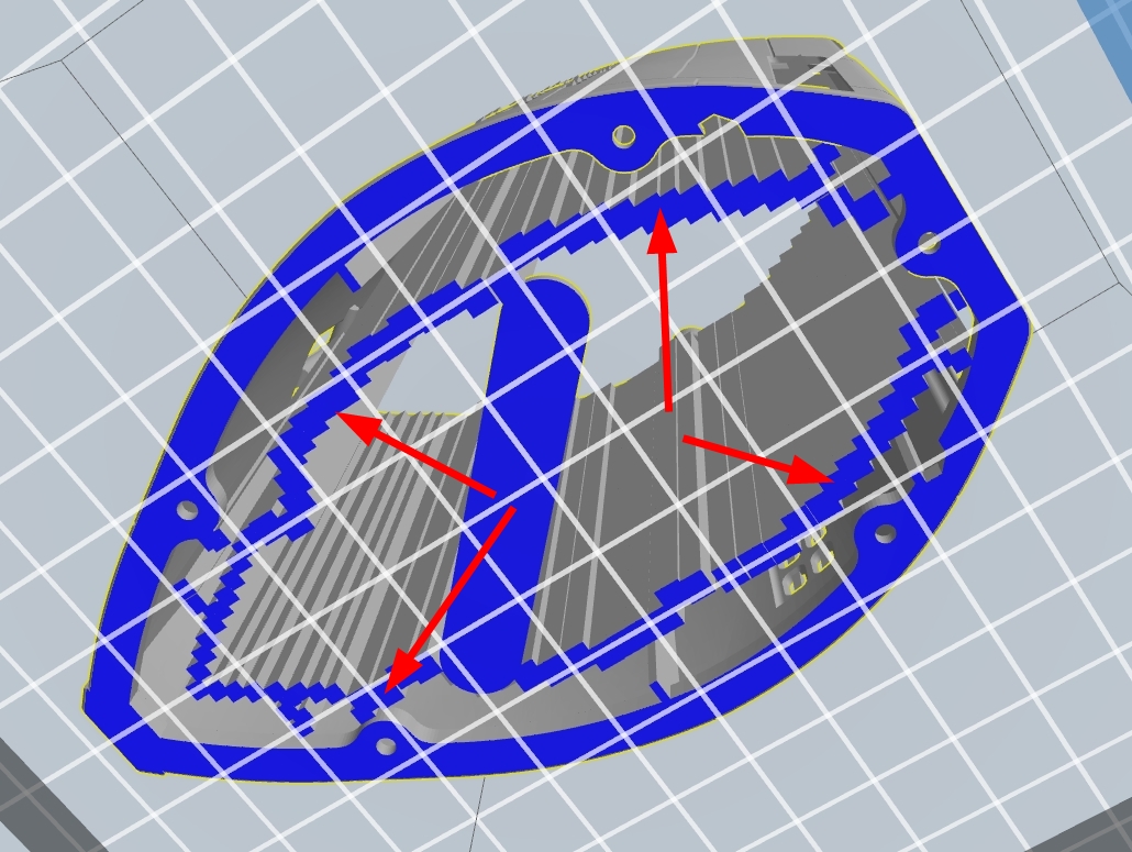

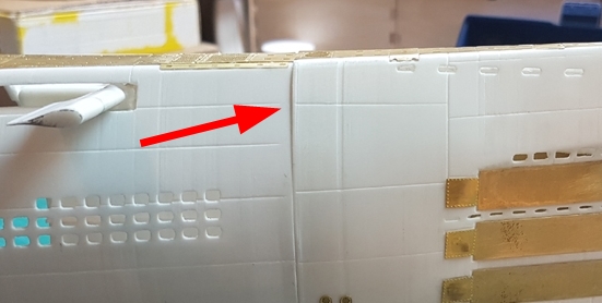

ich denke bei Ray ist der Steg in der Mitte, um mehr Stabilität rein zu bringen. Die Aussparung ist bei 1:48 ja deutlich größer als bei meinem 1/72er. Sehen wird davon hinterher nichts mehr, da kommen Ätzteile drüber ;)
362
Dienstag, 28. September 2021, 16:13
Hallo Oliver,
das mit den Schlitzen ist unrelevant.
Da kommt bestimmt auch bei Ingo das gleiche Ätzteil drüber.
Mich verwundert viel mehr dieses Detail:
Ingo, existiert bei Deinem Boot diese Öffnung nicht, und kommt somit auch keine Abdeckung drauf?

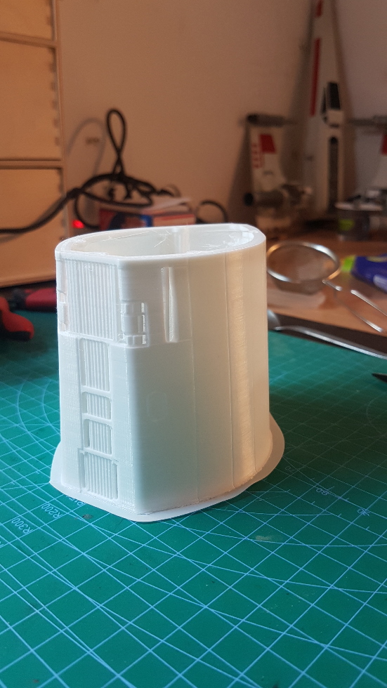

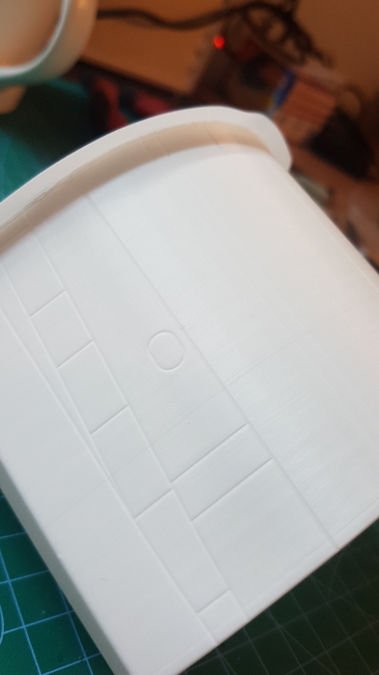

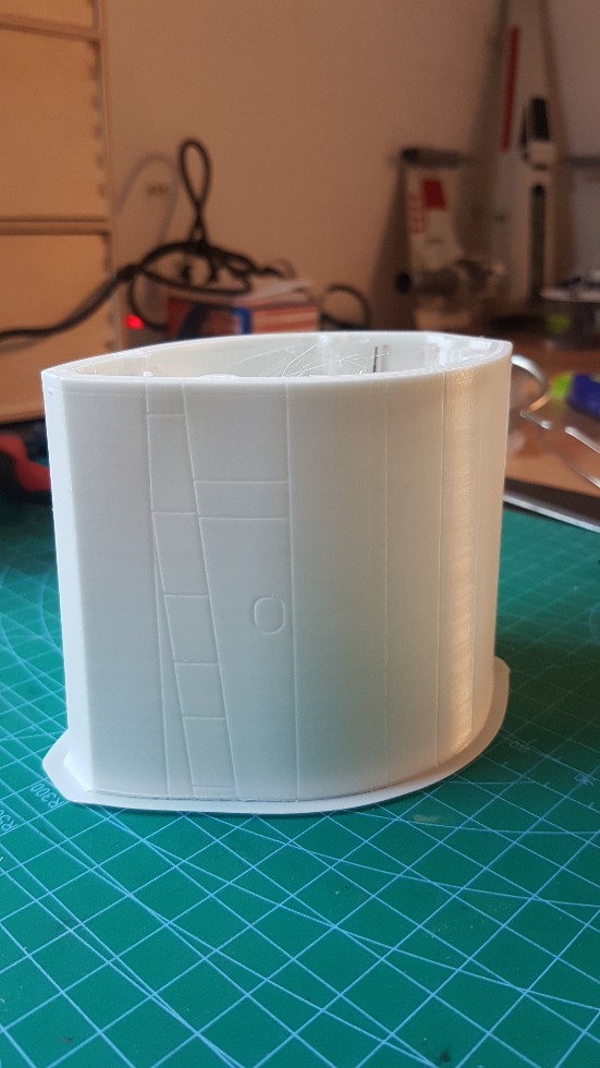

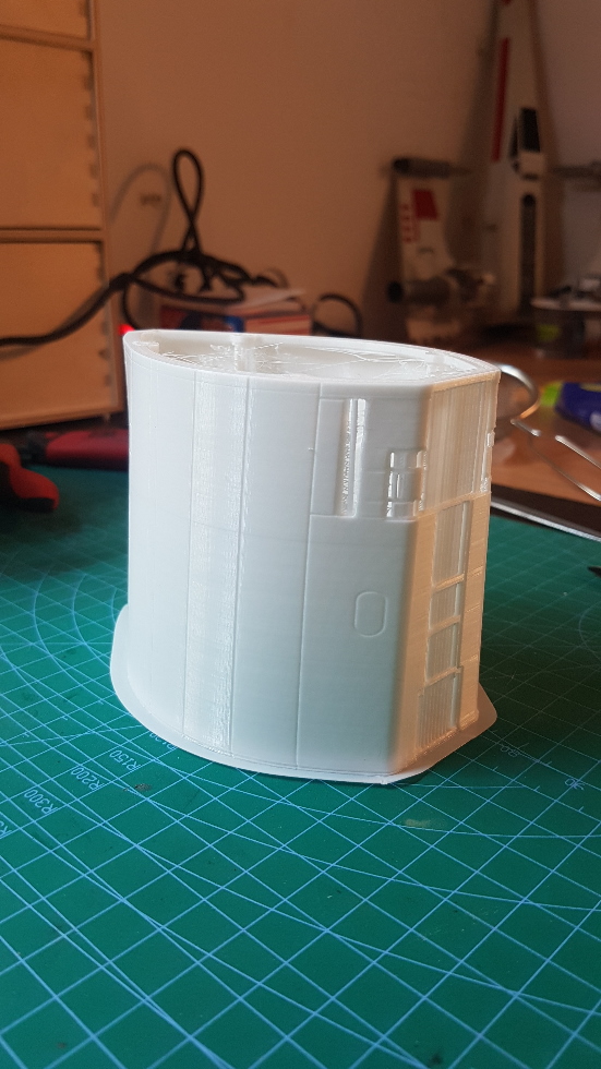

Da hast du recht. Ein zweiteiliges Ätzteil welches die Schlitze überdeckt. Ist sogar schon dran ;) Ich bin nämlich gerade dabei Sektion B mit den Ätzteilen zu versehen 8)

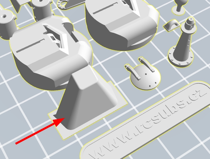

Die Abdeckung kommt bei mir auch an den Rumpf, nur ist darunter keine Aussparung wie bei dir. Gedruckt ist sie noch nicht, das kommt nach der Sektion C die gerade entsteht. Die Kleinteile mache ich dann als nächstes.
Bei dieser (Sektion C) habe ich diesmal nicht wie bei B einen geschlossenen Support-Ring eingefügt, sondern nur um die "Laschen" für die Verschraubungen. Die Bilder sind jeweils von Unten, blaue Flächen = Auflage auf der Druckplatte, die Pfeile zeigen auf den eingefügten Support, welcher oben den Überhang abstützt
Selktion B
Sektion C
Und hier von oben, grün der Support.
Sektion B
Sektion C
Das funktioniert, weil der Verbindungsring innen ein halbrundes Profil hat und damit kein großer Überhang entsteht. Hoffe ich 8)
Und siehe da, obwohl die Sektion im Vergleich zu B größer ist, beträgt die Druckzeit nur ~45h, anstelle der über 70h bei Sektion B. Mit den 10% Bresser-Aufschlag sollte Sektion C also Donnerstag Nachmittag fertig sein. So die Götter wollen...

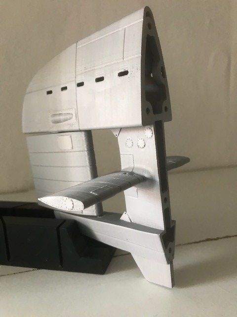

Ich habe die Ätzteile an Sektion B angebracht und probehalber an Sektion A geschraubt (die Tiefenruder sind nur lose eingesetzt):
Hier muss ich noch ein bisschen schleifen und dann spachteln, da passen die Sektionen nicht 100% zusammen:
Ansonsten sieht es gut aus. Die Trennstelle werde ich entweder glatt verspachteln, oder mit einer Schweißnaht-Imitation versehen. Mal sehen.
Es fehlt jetzt noch die von Ray angesprochene Abdeckung und zwei Ätzteile daneben. Die Abdeckung muss ich aber erst drucken :pfeif:

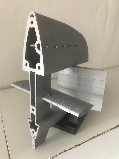

Ich habe von Beginn an immer da, wo der Druckkörper die Sicht durch die Flutschlitze verhindert,
eine entsprechende Imitation aus Pappe-Bauteilen mit einem gewissen Abstand von innen an die
Sektionswände geklebt.
Das Gleiche gilt auch für den Bereich unter den Öffnungen des Oberdecks.
Ein bisschen tricky wird`s innerhalb des Turmes. Na mal sehen, wie ich das löse.
Ingo, das mit dem Klebeband ist eine gute Idee. Doch auch in 1:72 solltest Du etwas Abstand
zwischen der Sektionswand und dem Druckkörperimitat lassen.
Auf keinen Fall das Klebeband direkt auf die Außenhülle kleben.

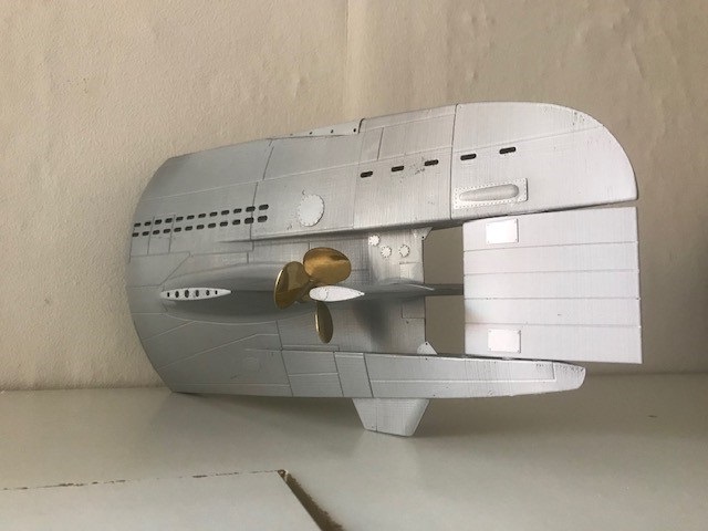

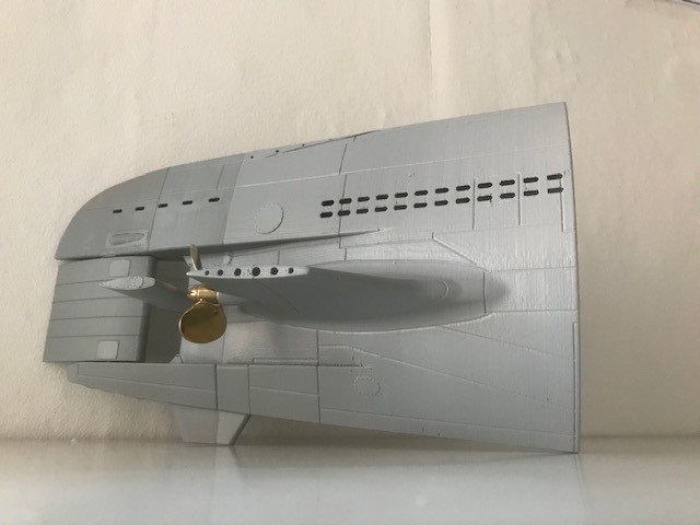

Hier wieder Bilder von der Beschichtung der Sektion K sowie der Komplettierung mit der hinteren
Rudereinrichtung.
Eine Druckkörperimitation in dieser Sektion konnte entfallen, da es diesen hier nicht mehr gibt.

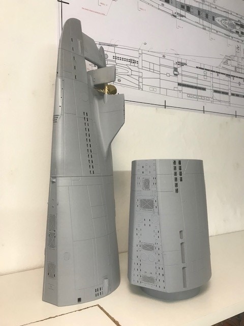

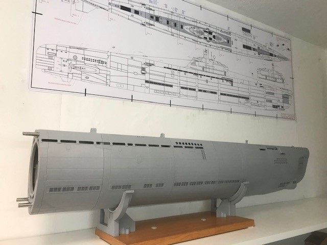

Nun wo jetzt aber alle Sektionen für die Heckbaugruppe montagebereit vorliegen…
…konnte ich es natürlich nicht abwarten, diese auch zusammen zu bauen.

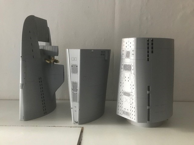

Also habe ich mit dem Verschräubern der Sektionen K+J begonnen.
Danach folgte Sektion I.
Und letztendlich noch Sektion H.
Damit ist die Heckeinheit komplett.
Ob das nun immer noch nach Boba Flat`s Raumschiff aussieht, überlasse ich Eurer Fantasie.

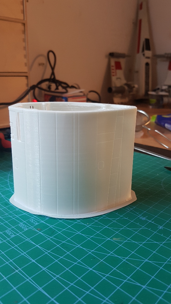

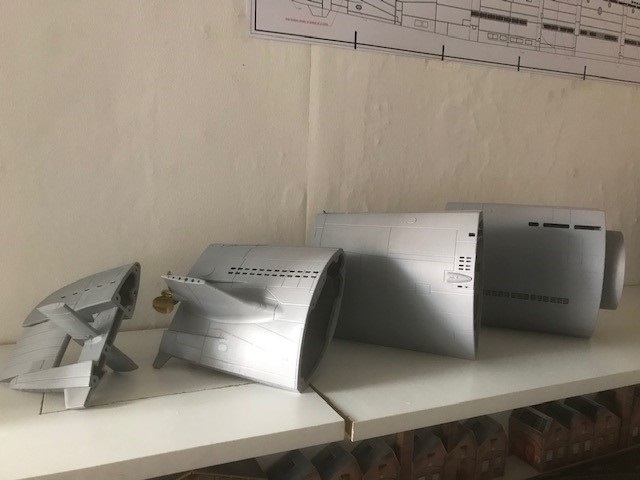

Während andere über U-Boote und Gerstensaft verhandeln hat mein Drucker Sektion C fertig gestellt. Hier die Bilder frisch aus dem Drucker:
Im Innenraum haben sich mal wieder ein paar Spinnen eingenistet, das stört aber nicht:
Dafür ist die Oberfläche absolut frei von Rillen. Ich bin mir jetzt zu 100% sicher, das die Rillen mit den kleinen Öffnungen im Rumpf, Flutschlitze und Ähnliches, zu tun haben. Nur in dem Bereich treten sie auf. Sektion C hat keine Flutschlitze und damit auch keine Rillen:
Und hier mal die Sektionen A - C lose übereinander gestapelt:
Im Moment drucke ich die fehlende Abdeckung für Sektion B, danach kommt Sektion D aus der Düse. Das nächste Update von mir gibt es nach dem Versäubern von Sektion C ...

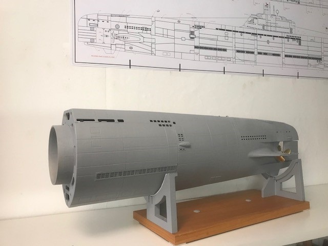

Wenn man alle drei Rumpfeinheiten fertig hat und nur noch zusammenschrauben braucht,
kann man natürlich nicht nur über U-Boote und Bier reden, sondern muss das Eine mit dem
Anderen verbinden.
Also Flasche Bier aufgekorkt, und den Schraubendreher in Position gebracht.

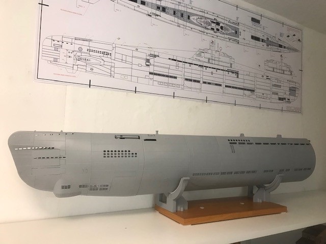

Diese Einheiten warten auf ihre Zusammenführung:
Zuerst heiraten das Bug-und das Mittelteil.
Dann kommt die Heckeinheit dazu und zusammen ergibt sich kein flotter Dreier,
sondern ein flotter U-Bootrumpf.

Moin Ray,
mir fehlen die Worte ... :love: Das sieht einfach nur großartig aus.
Mehr muss man(n) nicht sagen... nur Anstoßen :prost:

Ich hab jetzt mal ein paar Striche mit 240er Papier über die Sektion gezogen:
Wenn ich da nach einer Schicht Grundierung bzw. Primer with Micro-Filler, hab ich gestern bestellt, nochmal mit feinem Papier drüber geh, dann sollte es so sein wie ich mir das vorstelle 8) Das schöne beim PLA-Schleifen ist, man erkennt die Stellen wo man noch schleifen muss, weil das PLA glänzt. EIn bisschen schwer zu fotografieren, aber ich denke man erkennt es:
Und hier noch ein Bild von der Abdeckung an Sektion B, welche noch gefehlt hat:
