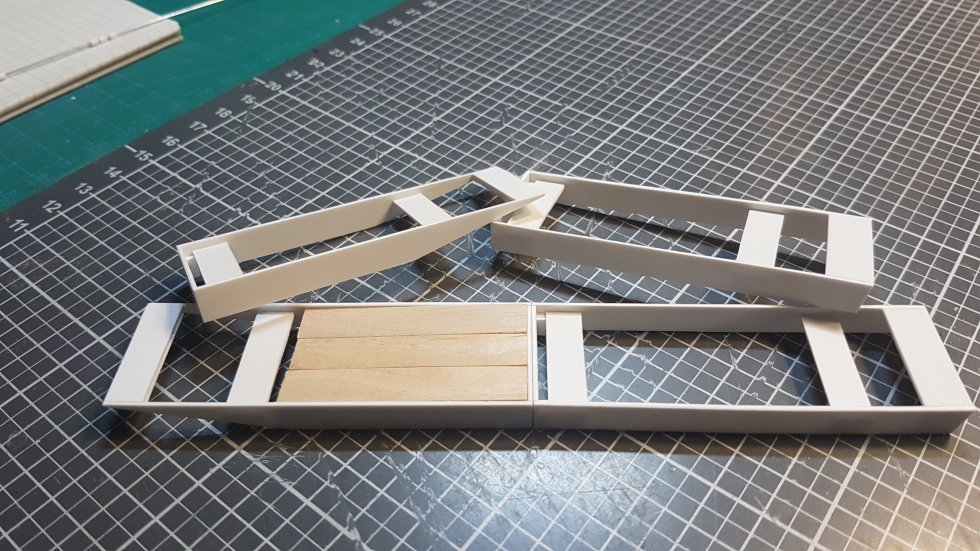

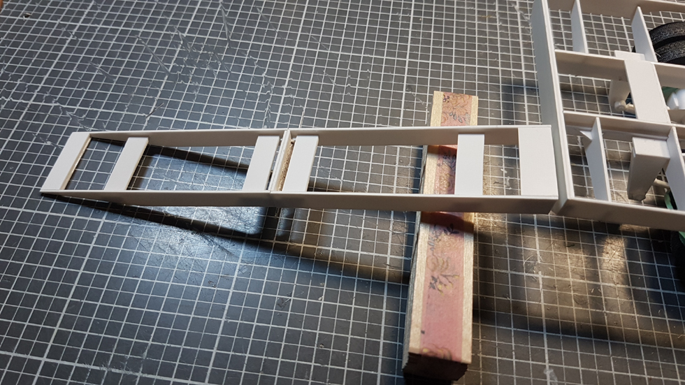

Weiter ging es mal wieder am Auflieger...

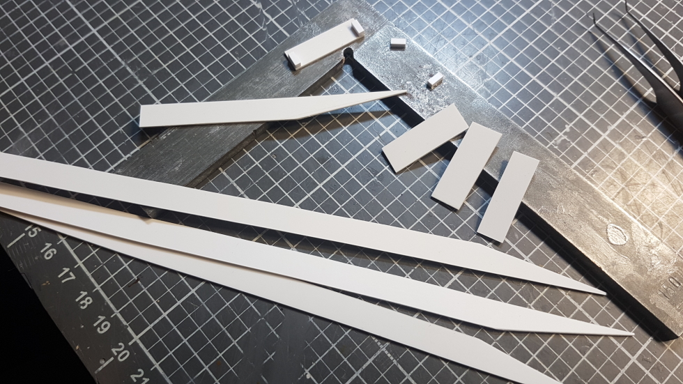

Als erstes habe ich von einer 1mm Poly-Platte 8mm breite Streifen geschnitten und diese dann ein wenig in Form gebracht. Dazu dann noch ein paar 2x2mm Poly-Stücke als Verstärkung für die Ecken:

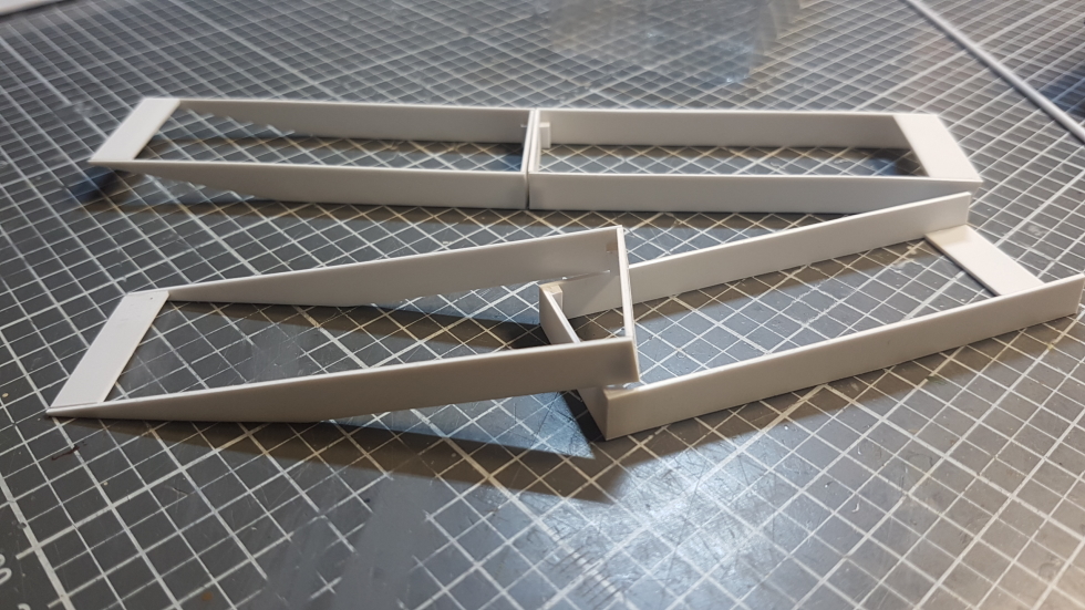

Daraus kann man dann insgesamt vier Rahmen bauen, jeweils zwei gleiche:
Dann ein paar Verstrebungen einsetzen und Auflagen für drei Holzbohlen (hier nur Probestücke die natürlich zu kurz sind):

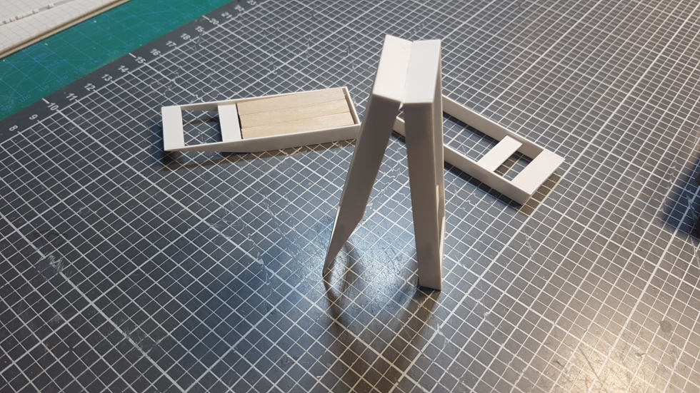

So soll es sich dann später mal zusammenklappen lassen:

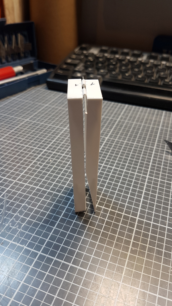

Und so dann eingeklappt:

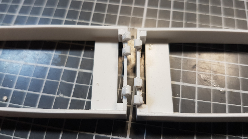

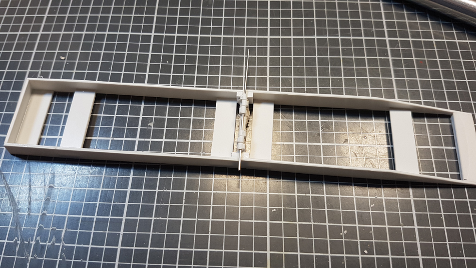

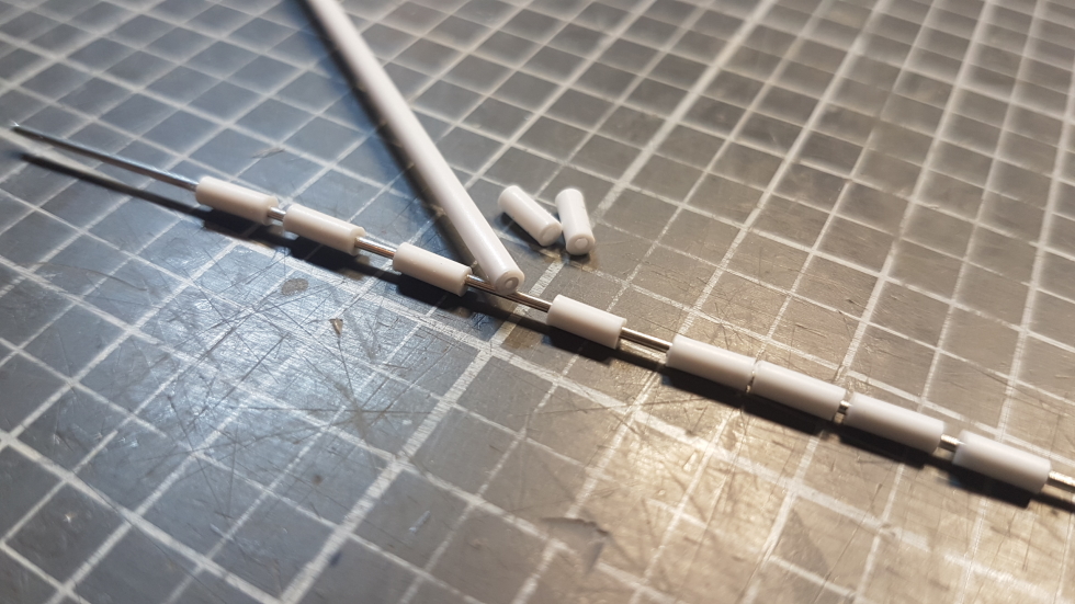

Für die Scharniere hab ich in 2mm Rundpoly in Stufen ein 1,2mm Loch gebohrt:
Jeweils zwei werden am einen , das mittlere am anderen Rampenteil befestigt. Dazwischen ein Draht als Achse. Sollte klappen:

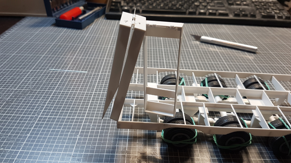

Es hat geklappt :D Hier mal alle Teile auf einem Bild:

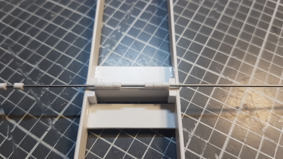

Die Verzahnung:
Die einzelnen Röhrchen wurden mit Polystreifen 0,5x1,5mm an die Rahmen geklebt und die Streifen dann nochmal mit Spachtel gesichert. Schleifen muss ich noch. In echt würde das nicht halten, viel zu wenig Röhrchen für das Gewicht eines Raupenbaggers. Egal, bei mir reicht es :lol:
Bewegungsprobe:

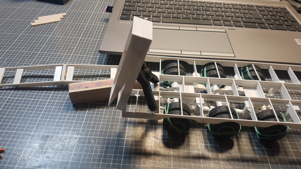

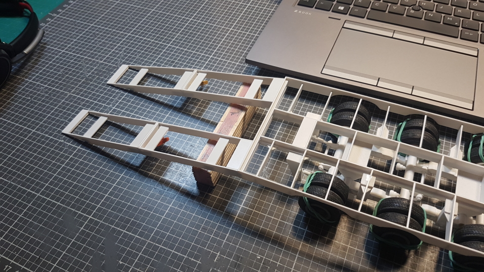

Und so sieht es am Auflieger aus. Ausgeklappt:
Und eingeklappt (von einem zweiten Rahmen gestützt)
Jetzt geht es an das Anbringen am Auflieger und um eine Befestigung im eingeklappten Zustand. Mal schauen was mir dazu einfällt...

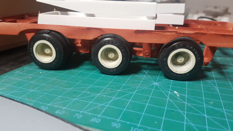

Als erstes mal sind die Felgen vom Auflieger lackiert und die sechs Zwillinge montiert (nur gesteckt). Damit wird es bei den Stellproben leichter:

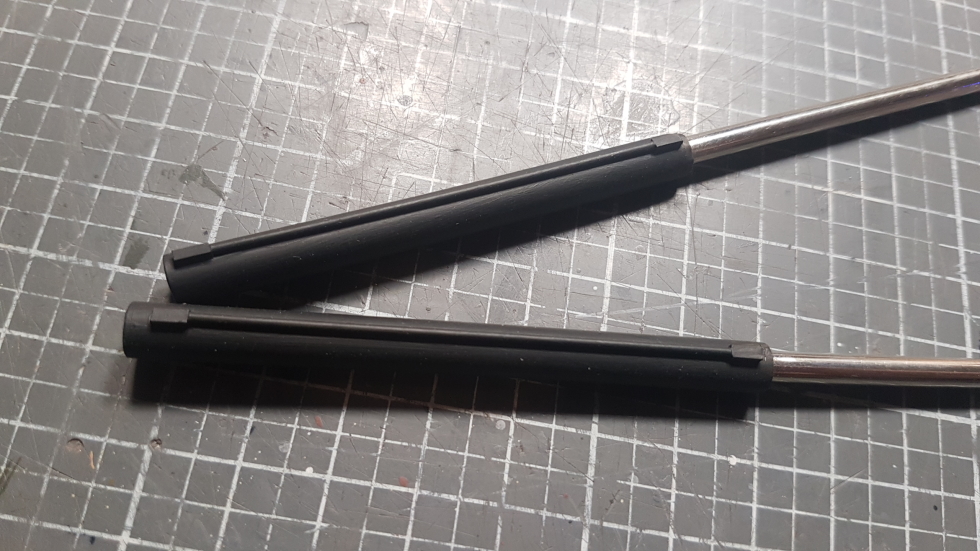

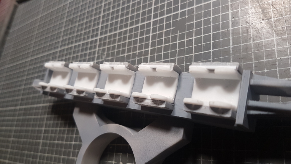

Die ersten beiden Hydraulikzylinder vom Bagger haben ihre schwarze Farbe bekommen, nachdem ich aus 1mm Poly-Rundstab ein paar Leitungen angebracht habe:

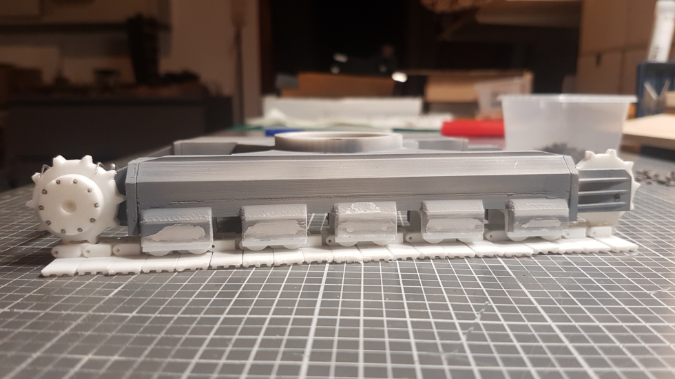

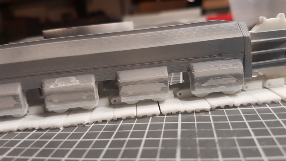

Der Bagger selbst hat seine Laufrollen bekommen, damit er vernünftig stehen kann. Hier mal auf lose zusammengelegten Kettenteilen:
Wer jetzt aber denkt ich hätte da wirklich Rollen drunter gebaut ... :du:
Da es sich ja um ein reines Standmodell handelt, habe ich einfach die Rollen nur als Halbkreise gedruckt und innen in die Kettenschwingen eingeklebt. Außen noch ein Stück Poly davor:

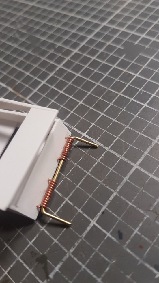

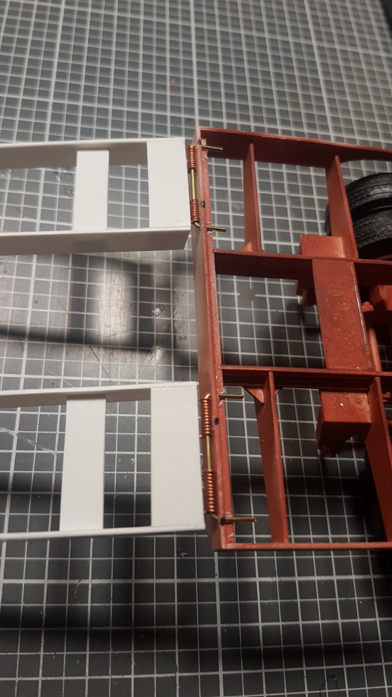

Und dann die Halterung für die Rampen am Auflieger. Aus Messing und Kupferdraht Federn und Gegenstücke gebogen:
Am Auflieger sieht es dann so aus. Abgeklappt:
Und hochgeklappt:

Da hat sich doch einiges getan, Ingo :) . Die Rollen sind zwar halbe Sachen, aber da reines Standmodell ist es auch nicht nötig da richtige bewegliche Rollen einzubauen. Wichtiger sind da die Rampen, und klappt es mit der Beweglichkeit Super wie man und Mann sieht :ok:

Moin Alex,
Mal ne Frage mit dem Spachteln vom PLA - verspachtelst du die komplette Oberfläche bis in die kleinste Ritze hinterher oder lackierst du die Rillen zum Schluss etwas dicker über und schleifst es dann runter? Hattest du nicht nen Porenfüller oder sowas?
Keines von allem 8)
Bei Fillamentdruckern wird man, im Vergleich zu Resin-Druckern, immer Abstriche in Sachen Qualität machen müssen. Ja, man kann schöne Ergebnisse erzielen, aber es wird niemals Glatt wie Baby-Popo, und wenn doch, dann nur mit erheblicher Nacharbeit. Ich selbst bin mir dieser Schwächen bei meinem Würstchenleger bewusst. Ich Spachtel nur die großen Spalten. Hier mal ein passendes Beispiel, rot die Stellen, die fast alle einfach so bleiben, grün eine Stelle wo mir der Spalt zu groß war und blau ein paar verschlossene Löcher:
Die ein oder andere Stelle / Lücke werde ich noch verschließen, aber ich werde nicht solange rummachen bis alles perfekt ist. Wenn ich irgendwann im Besitz eines Resindruckers bin, dann sieht die Sache anders aus. Man sieht ja bei den Schiffen (U-Boote XXIII und Molch) was hier so alles geht.
Bis dahin lebe ich mit den Abstrichen, die man bei einem Würstchenleger aus dem niedrigen Preissegment einfach machen muss.

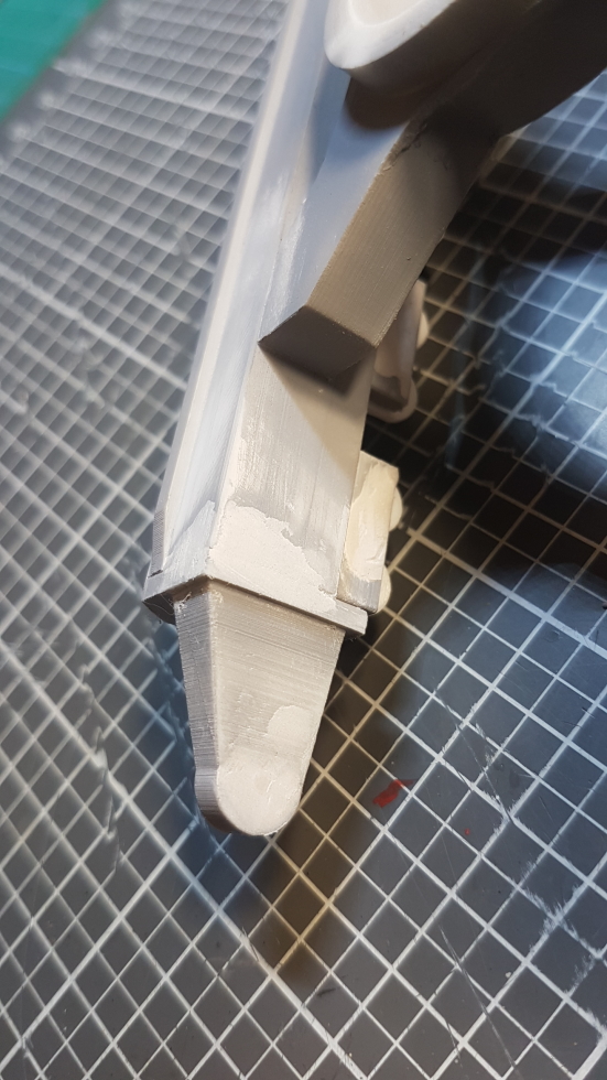

Am Unterwagen hab ich auch noch ein paar kleine Stellen gespachtelt und zwei Wartungsklappen auf jede Seite geklebt (Griffe kommen nach dem Lackieren). Noch ein paar Schrauben und Leitungen, dann kann es so bleiben:
Als nächstes kommen die angesprochenen Details und dann wird es bunt. Der Unterwagen soll ein schickes grau bekommen. Aber das alles zeige ich euch beim nächsten Mal.
