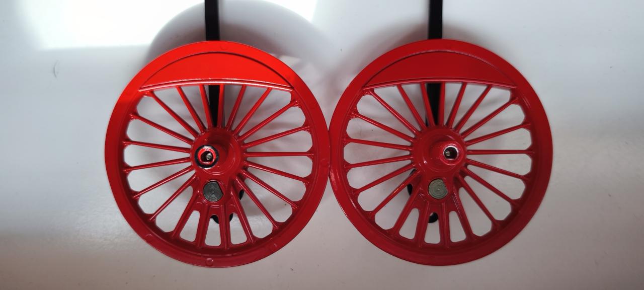

Wenn man sich den ursprünglichen Radsatz ansieht und mit dem Neuen vergleicht dann fällt auf,
das die Kurbelzapfen am Neuen einen Versatz von 180 Grad zueinander aufweisen und nicht 90 Grad wie bei dem "Alten"!
Hier ein Bild dazu:
Links ist der neue, rechts der alte Radsatz zu sehen.
Man erkennt deutlich, das die Zapfenlöcher links 180 Grad Versatz zueinander aufweisen und rechts 90 Grad!
180 ist falsch, 90 richtig!
Da die beiden anderen Radsätze den korrekten Versatz von 90 Grad aufweisen lassen sich die Kuppelstangen nur auf einer Seite
korrekt anbringen!
Während also auf z.B. der rechten Seite alle Zapfen richtig in einer Linie liegen,
ist das auf der linken Seite nicht der Fall, wie man deutlich sieht:
Richte ich links aus, dann passt es rechts nicht!

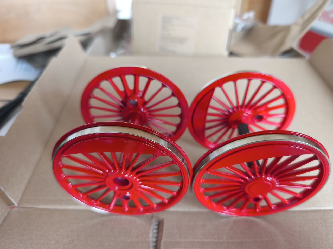

Tja, das ist immer schwierig, auf die Entfernung hin, eine Diagnose ab zu geben. Kannst Du mal die beiden mittleren Kuppelräder abschrauben und die Achsseiten zeigen?
Viele Grüße Bernd. :prost:
366
Montag, 14. Juli 2025, 15:30
Hallo Bernd!
Hier, bitteschön, die neuen Kuppelräder:
sind absolut identisch, abgesehen von dem schwarzen Ring.
Übrigens bei dem zweiten Paket 56 genauso.
Wenn die jetzt mit 90 Grad montiert werden könnten, kein Problem!
Das scheitert aber am Mittelstück, denn da sind die beiden Flachstellen um 180 Grad versetzt.

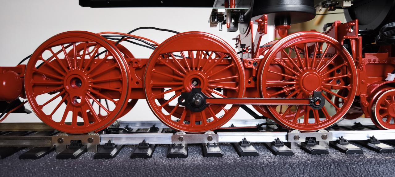

Richtig. Ich habe mein Bild auf Seite 13 verglichen. Die beiden Räder sind exakt gleich. Nur die metallische Mittelachse der mittleren Kuppelräder, ist um 90° verdreht. Das ist bei Dir der Fehler.
Wie Du schon sagtest. Neue (richtige) Achse, neues Glück.
368
Dienstag, 29. Juli 2025, 09:18
Hachette hat endlich den richtigen Radsatz geliefert!
Das Mittelstück ist der Übeltäter gewesen, bei der jetzigen Lieferung ist es um 90Grad verdreht und endlich konnte ich alles funktionierend einbauen!
