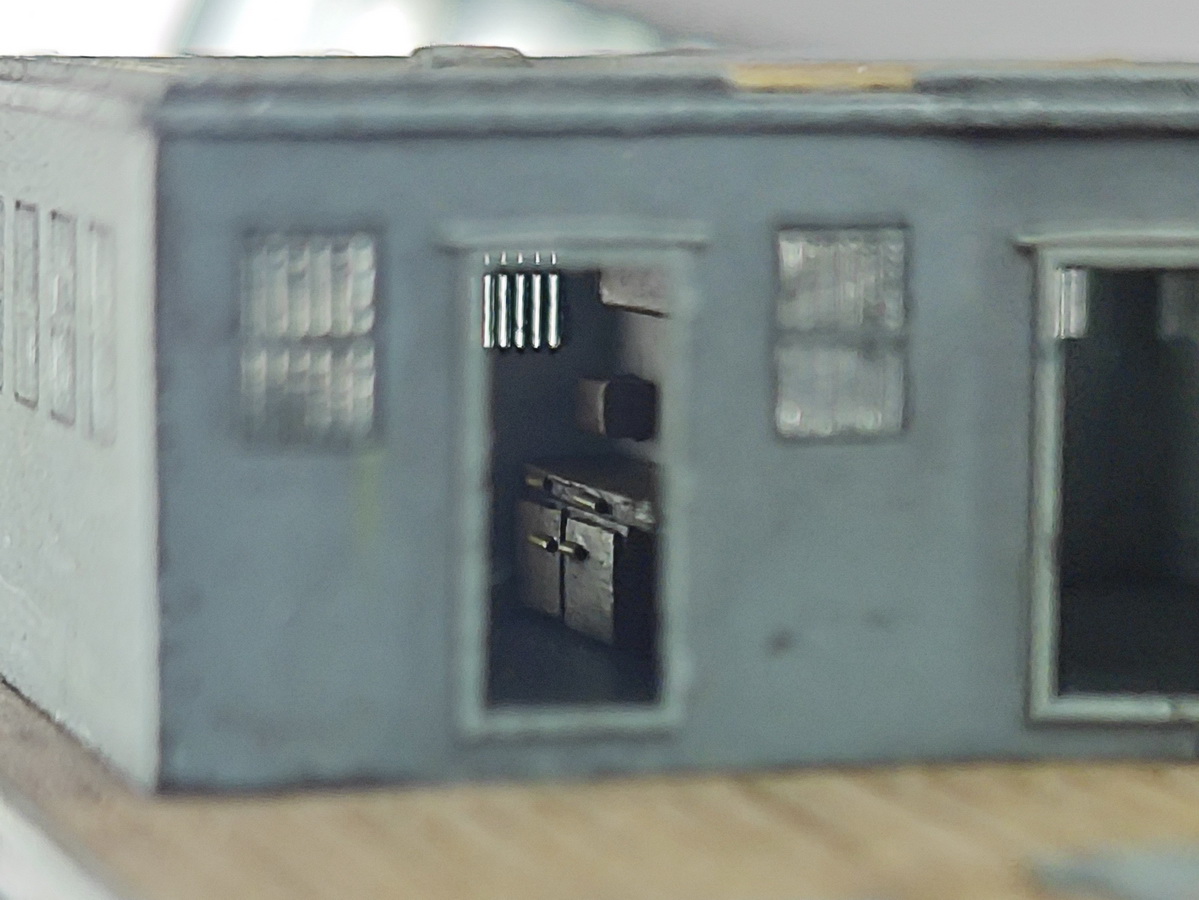

Noch mal zu den vergitterten Fenstern auf der Brückennock.
Ich habe vom hinteren Brückenhaus auch noch ein recht gutes Foto gefunden. Es zeigt die Mikasa in ihrem frühen, schwarz und weißen Friedenskleid.
Also, da sind doch einwandfrei vergitterte Fenster zu sehen, oder Jochen!?
Und direkt zum hintern Häuschen noch eine Frage. War darin auch ein Ruderstand? Der war doch wohl nur Richtung Bug, wenn mich nicht alles täuscht!
Grüße, der Jölle.

Das sieht allerdings wie Gitter aus, auch wenn es keinen Sinn ergibt. Gardinen werden es wohl nicht sein..
Fast alle Schiffe dieser Zeit hatten einen komplett eingerichteten Notruderstand achtern, um das Schiff bei Treffern auf der Brücke weiter steuern zu können, oder auch, um z.B. bei Anlegemanövern einen besseren Überblick zu haben. Oft, bis in den zweiten Weltkrieg hinein, stand der sogar ganz offen irgendwo Richtung Heck, z.B. beim Liberty Ship.
Ein weiterer Notruderstand ohne Außensicht befand sich meist direkt bei der Rudermaschine.

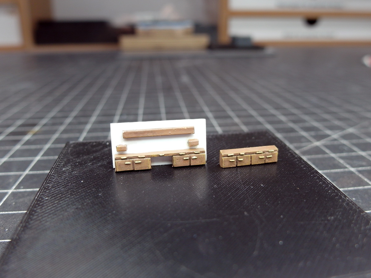

Zum Anfang die Türrahmen angebracht. Diese wurden mit einem etwas helleren Grau lackiert um wieder den Kontrast zu erhöhen.
Anschließend aus Styren die Trennwand und die Inneneinrichtung für das Ruderhaus erstellt.
Schwer einzufangen mit der Kamera, aber man erahnt den Raum von innen. Dort kommt dann später noch Personal dazu.

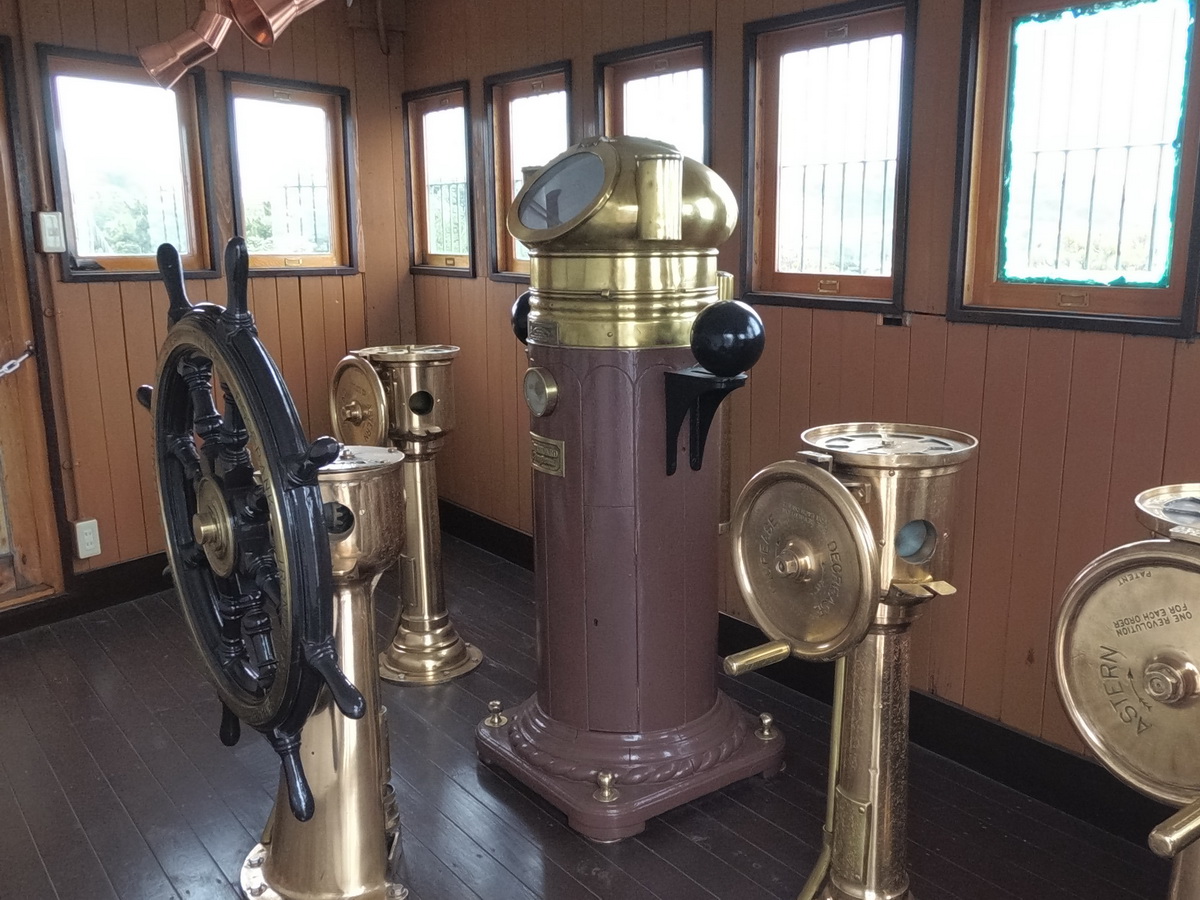

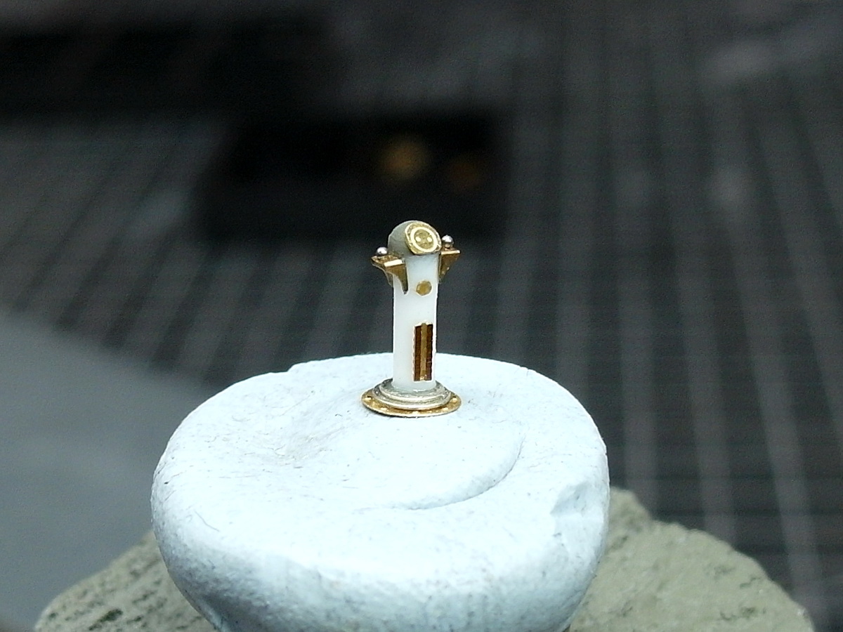

Weiter zum Ruderstand. Hier noch mal ein Bild von dem großen Kompass.
Hier bietet nur der MK1 Satz was an. Aber so wie das zusammengebaut werden sollte, gefiel es mir nicht. Das Schauglas kam einfach auf den Kopf des Messing Drehteils. Einfallslos.
Zuerst habe ich dann überlegt, das Bauteil vom original Bausatz zu nehmen. Dabei ärgerte ich mich über die schlecht gewählten Ansätze für die Gießäste. Warum nicht einfach von unten anbringen??? Aber so richtig konnte ich mich mit dem Teil auch nicht anfreunden. Zu Grob.
Also noch mal das Messingteil angeschaut und gedacht, hey ich bin Schlosser und habe doch Feilen.....
Besser...
Und hier der direkte Vergleich. Was sieht besser aus?
Ich denke mal für mich, da hat der Ka Satz wieder das Rennen gemacht. Mit ein wenig Schützenhilfe:

sehr geile Fortschritte, dein Türrahmen ist mal wieder ... :love:
Eindeutig das MK mod.-Teil :ok:
Vorschlag:

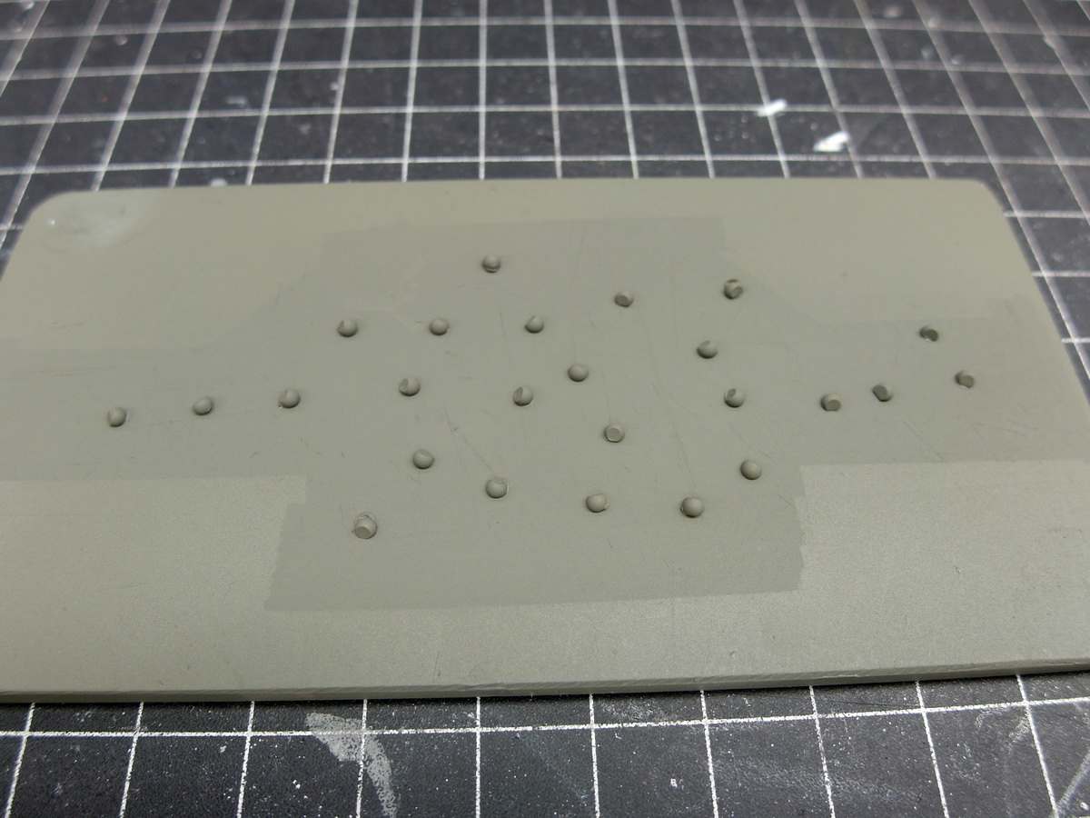

Spendiere den Kompensationskugeln an den Seiten noch ein kleines bisschen Volumen durch ein Tröpfchen Holzleim, oder besser ModPodge.
375
Sonntag, 2. November 2025, 11:24
Danke Ingo.
Auch eine sehr gute Idee.
Da mir das am Kompass auch am wenigsten gefallen hat, habe ich inzwischen schon für eine andere Lösung gesorgt. Habe mir einfach 0,5mm Edelstahl Kugeln besorgt. ;)

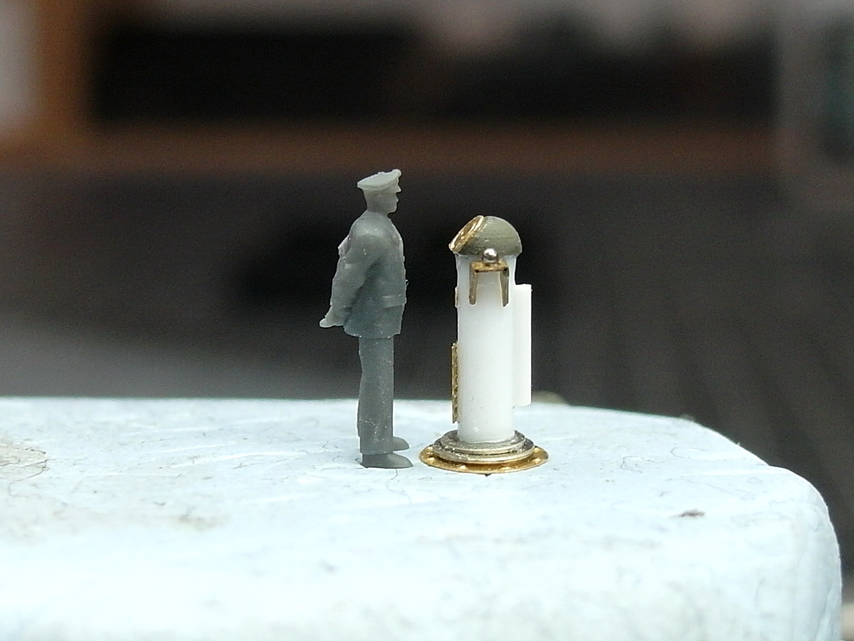

Ich bin jetzt schon Dankbar über all das, was ich von euch hier über die Marine gelernt habe.
Und schon muss euch mit der nächsten Frage nerven.

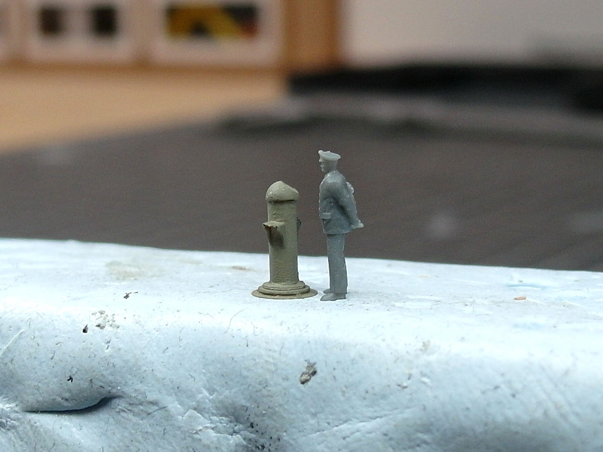

Der Kompass ist bis auf die Korrektionskugeln ja fertig. Nun habe ich ihn zur Probe mal auf die beiden Ruderhäuser gestellt und gedacht, man das ist ein ganz schön großes Teil.
Dann habe ich den Kompass zusammen mit einem Matrosen auf ein Stück Knete gestellt und Frage euch nun, waren die wirklich so groß oder hat Trumpeter und KA Modells sich ein wenig in den Abmaßen vertan?
Das Schauglas geht dem Jungen ja bis unter das Kinn.
Kann das so sein?
Grüße, der Jölle.

Ich denke der Kompass ist Original ca 140 bis 150 cm hoch .. Habe schon einige auf alten Dampfern gesehen , nachgemessen hab ich aber nicht .

Noch ein kleiner Nachtrag.
Ich habe vorhin aus versehen eine Figur von Northstar genommen.
Der vordere Offizier ist von ION und sogar noch ein wenig kleiner.
Und damit wäre dieser Kompass wohl mindestens 1500 mm hoch. Eher höher.
Grüße, der Jölle.

So sieht er definitiv zu hoch aus.. wie 170
Aber deine Entscheidung… waren halt auch kleinwüchsige Offiziere an Bord! :lol:
381
Montag, 3. November 2025, 21:33
Definitiv zu groß, und ihn einfach zu kürzen wäre m.E. auch zu wenig, dann wirkt er erst recht zu dick. Dann eher den Rudergänger auf eine Gräting stellen, so dass er mehr von oben darauf schaut.
Das ist der Nachteil, wenn man es genau nimmt, ein oob-Bauer hat das Problem nicht..
Du hast noch Figuren von North Star? Pass gut darauf auf, der Hersteller ist zu meinem großen Bedauern vom Markt.
Stimmt. Japaner sind für ihre geringere Durchschnittsgröße bekannt, die ersten japanischen Autos waren deshalb in Europa unverkäuflich.

Ach Gustav, ich habe den Kompass mal gemessen. Hätte ich auch sofort machen können. :rolleyes:
Das Ergebnis ist 8,2mm. Soll heißen, er wäre 164cm hoch. Der Durchmesser beträgt 2,3mm, das wären dann 46cm.
Also ein ganz schöner Brocken. Ich denke mal, das geht so wirklich nicht.
Also habe ich heute Morgen schon ein wenig gebastelt am neuen Kompass. Die Perlen kommen zwar erst heute Abend, aber ich konnte mich schon mal um den Fuß kümmern.
Ich glaube das wirkt jetzt ein ganzes Stück authentischer. In der Höhe wie im Durchmesser.

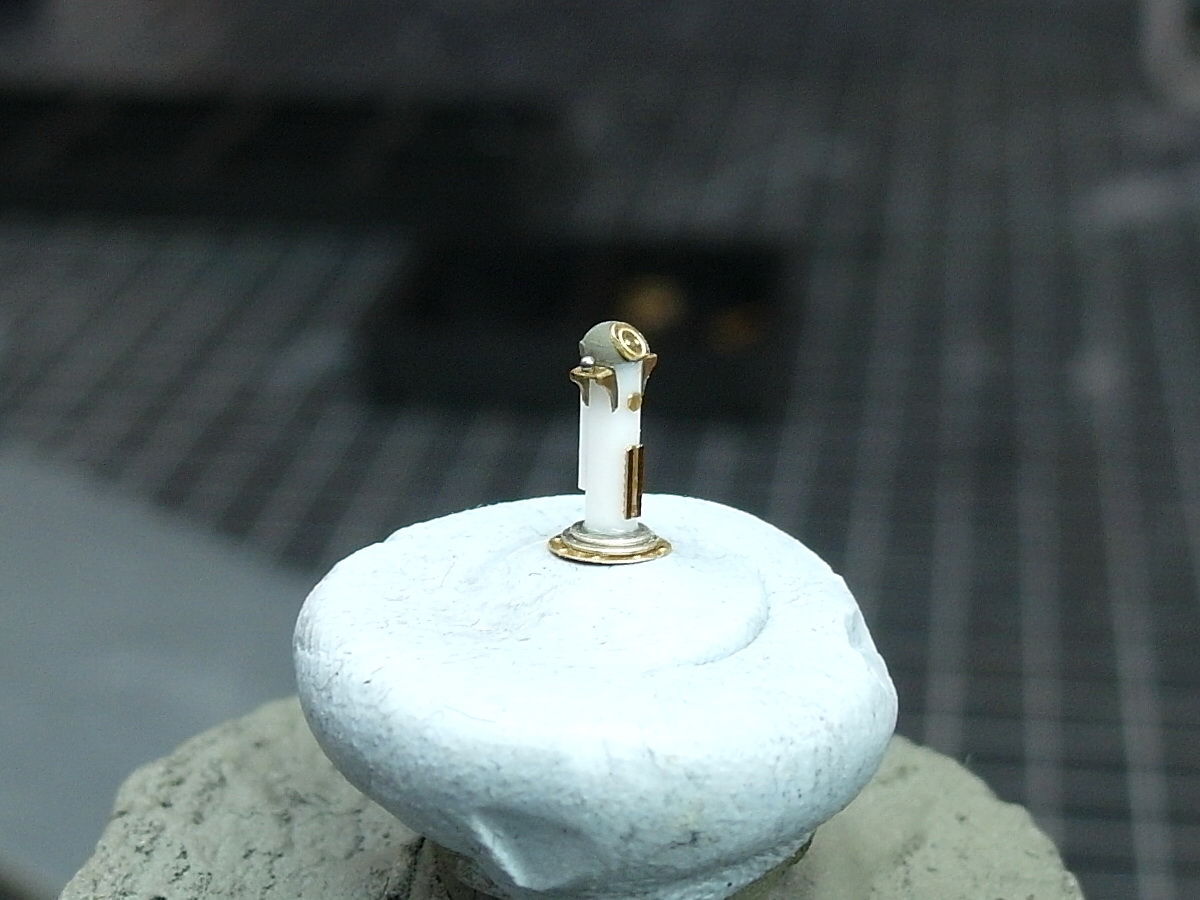

So, ich habe meinen ersten Probekompass fertig gestellt. Es fehlen weiterhin noch ein paar Sachen wie die Kompensationskugeln da es nur ein Prototyp ist. Die Acryl Perlen lassen sich ganz gut bearbeiten. Es ist nur recht schwierig sie ordentlich zu halten wenn man sie schneidet. Aber es hat funktioniert.
Und hier das ganze grundiert. So sieht man erst wirklich, ob es gut geworden ist.
Ich denke mal, das der Kompass sich durchaus sehen lassen kann. Er ist nur eine Probeversion, das geht noch ein wenig genauer. Jetzt möchte ich euch aber noch mal ein Bild zeigen, was der eigentliche Auslöser für meine Kompass-Krise gewesen ist
Als ich das Mega-Teil auf das kleine Steuerhaus am Heck gestellt habe dachte ich mir, da stimmt was nicht. Und deshalb der ganze Trubel.
Darum bin ich jetzt erst mal zufrieden, das ich eine Lösung gefunden habe. Ich überlege nun tatsächlich noch, ob ich ihn einen halben Millimeter höher anfertige, sodass er bis zur hälfte des Fensters reicht.
Darüber mach ich mir aber morgen Gedanken.
Grüße, der Jölle.

386
Samstag, 8. November 2025, 10:35
Sehr schön, das du das so siehst, Ray.
Die Idee mit Unterlegscheibe ist sehr gut gedacht, brauche ich aber nicht. Ich baue ja neue Kompasse.
Zuerst mal die Acryl Perlen in Form schneiden. Bei Tausend Perlen kann man ruhig ein wenig Ausschuss fabrizieren um das Optimum zu erhalten.
Nach dem Grundieren kann man dann gut die besten auswählen. Die linke Seite waren meine Favoriten.
Ich habe inzwischen einige Fotos verschiedenster Säulenkompasse von Freunden erhalten oder im Netz gefunden. Und einige davon haben eine Klappe über dem Schauglass. Diese habe ich nachgebaut da sie meiner Meinung nach authentischer wirkt, als wen ich versuche Glass darstellen.
Dann habe ich oft einen runden Neigungswinkelmesser gesehen, den ich mit einem winzigen Messing Plättchen nachbilde. Darunter war meist eine Wartungsklappe.
Und zum Schluss habe ich noch ein vertikales Rohr angebracht, das auch bei einigen Kompassen zu finden war. Der Zweck davon ist mir aber nicht bekannt.
Und damit wäre der erste Kompass fertig gestellt. Nun wieder der obligatorische Größenvergleich mit der Figur.
Damit bin ich jetzt zufrieden. Nun muss ich noch mal drei oder vier anfertigen.
Ich weiß nicht ob in dem kleinen Ruderhaus auch im inneren ein Kompass stand. Kann ich mir eigentlich nicht vorstellen, da die Hütte sonst recht voll werden würde. Ich denke das er nur auf dem Dach stand, oder?!
Grüße, der Jölle.
387
Samstag, 8. November 2025, 13:05
dein neuer Kompass sieht ja mal richtig gut aus :ok:
Überall da, wo das Ruder bedient werden kann, steht auf jeden Fall einer. Der Rudergänger muss ja wissen, welchen Kurs er steuert ;)
388
Samstag, 8. November 2025, 13:09
Das vertikale Rohr könnte mit den Kompensationsgewichten zu tun haben. Ich weiß jedenfalls sicher, dass im Inneren der Säule unter der Wartungsklappe weitere, höhenverstellbare Kompensationseisen sind. Kompassjustierung ist eine Wissenschaft für sich, etwas für echte (und damit seltene) Experten. Die neulich von Ingo beschriebene Methode, einfach eine bestimmte Strecke abzufahren und die dabei auftretende Kompassabweichung dann immer dazuzurechnen ist nur die zweitbeste Möglichkeit.
Eigentlich steuert der Rudergänger direkt nach dem Kompass, indem er die Nadel immer in gleicher Position hält. Dazu muss er sie natürlich dauernd sehen können. Deshalb wird es eine Klappe über dem Schauglas nur beim extra auf einer Kompassplattform (weiter weg von der großen Menge Eisen) stehenden Kompass geben, der der gelegentlichen, präzisen Positionsbestimmung vorbehalten ist. Das könnte hier durchaus der auf dem achteren Ruderhaus sein, andere Schiffe, spontan fallen mir Borodino und Titanic ein, hatten dafür eine spezielle erhöhte Plattform.
389
Samstag, 8. November 2025, 14:03
Danke für die Infos, Männers.
Inzwischen weiß das die vertikale Röhre ein Weicheisenstab ist. Ein sogenannter Flindersstab. Benannt nach ihrem Erfinder Matthew Flinders.. Er korrigiert die magnetische Deviation, also die Ablenkung des Kompassnadel durch das magnetische Feld des Schiffes. Wohl ähnlich der Kugeln.
Seis drum. Ich wollte den Kompass damit einfach interessanter gestallten.
Ok, ich denke mal das ich dann das hintere Ruderhaus zu gestallten werde. Ich bekomme sonst den ganzen Kram da nicht rein und würde gequetscht aussehen. Und die Deckel lasse ich jetzt einfach mal auf dem Kompass. Sonst werde ich nie fertig.
Würdet ihr den Kopf des Kompasses Messingfarben anmalen, oder besser komplett grau?
Grüße, der Jölle.
390
Samstag, 8. November 2025, 14:41
Da habe ich wohl die Beschreibung nicht richtig formuliert. Bei uns wurde die Abweichung des Magnetkompass auch mit Kompensationsmagneten korrigiert. Das hin- und herfahren wurde so lange gemacht, bis der Magnetkompass mit dem Kreisel übereinstimmte.
Ich bin für Messing. Allein schon, weil Grau auf Eisen schließen lässt, was man so dicht am Kompass sicher vermeidet.
Außerdem sieht es schöner aus :D
