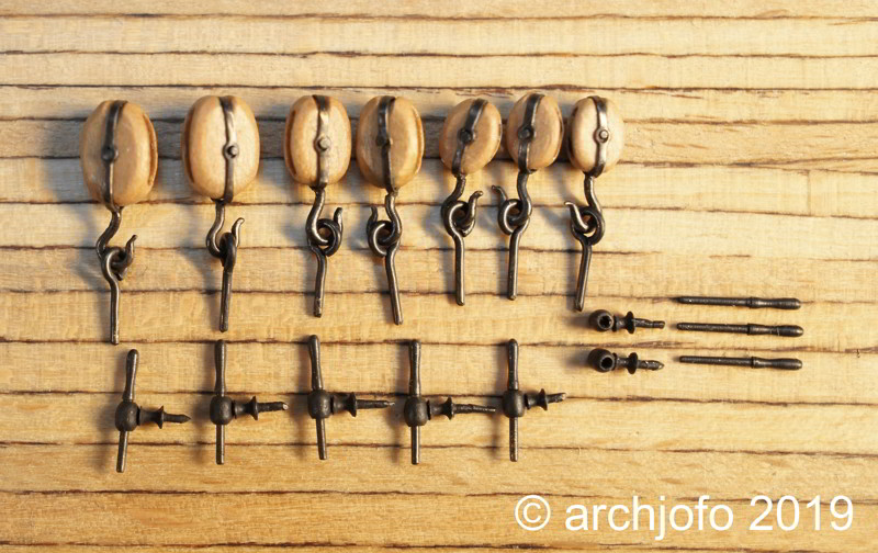

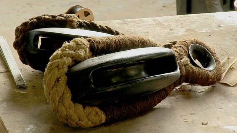

Fortsetzung: Leitblöcke für das Vormarsfall, Außenklüverfall etc.
Um die Motivation aufrecht zu erhalten, nehme ich mir die Anfertigung bestimmter Ausrüstungsteile immer abschnittsweise vor. Das macht die Sache überschaubarer, mit einem Etappenziel. So habe ich mir beispielsweise zu den Leitblöcke den Bereich zwischen der 3. und 4. Stückpforte vorgenommen. Dazu recherchierte ich die Details in den mir zur Verfügung stehenden Quellen und stellte die Teile her, begleitet von Bildern zur Dokumentation und auch als Erfolgskontrolle. Auf den Makros sieht man sehr gut, was eventuell noch verbesserungswürdig ist.
Dementsprechend waren für Backbord (4 Leitblöcke) und für Steuerbord (3 Leitblöcke) drei verschiedene Blöckgrößen mit Beschlägen und Augbolzen anzufertigen. In diesem Zusammenhang mussten auch noch die notwendigen Belegstellen hergestellt werden. Die Herstellung der Belegnagelhalter aus Messingfeinguss habe ich bereits an anderer Stelle beschrieben, ebenso auch die Anfertigung der Belegnägel (7 mm lang, ø 0,6 / 0,8 mm).
Im konkreten Fall wurde insofern wieder ein kleiner Abschnitt soweit erledigt. Für dieses Bild habe ich zwei Leitblöcke provisorisch mit einem Tau versehen. Die Blöcke werden aber erst später im Zuge der Takelarbeiten final eingehängt.
Weitere Leitblöcke für die Schanzkleider folgen.
Bis demnächst …

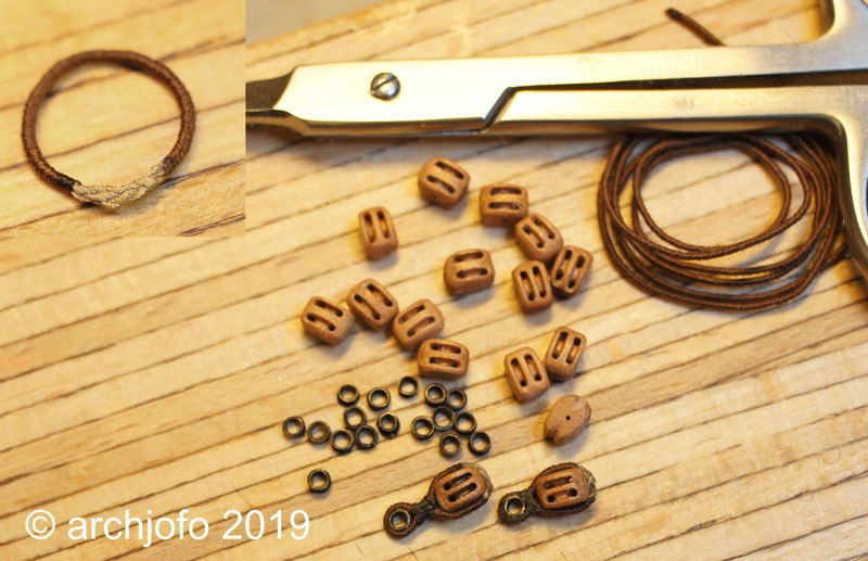

Fortsetzung: Leitblöcke innen am Schanzkleid
Nach einer kleinen Schaffenspause ging es mit der Anfertigung von Leitblöcken, die entlang des Schanzkleides oberhalb des Wasserganges angebracht waren, weiter.
So müssen insgesamt 12 Doppelblöcke mit 4,5 mm Länge gefertigt werden. Im Weiteren bedarf es noch einiger kleinerer Einfach- und Dreifachblöcke.
In der Monographie sind hierzu keine Hinweise über diese Blöcke zu finden. Insofern muss ich mich zur Ausführung dieser Blöcke auf mein Bildmaterial vom Originalmodell stützen. Immer wenn es darauf ankommt, fehlt den entsprechenden Abbildungen die Schärfe. Gerade bei diesen Doppelblöcken ist nicht eindeutig erkennbar, ob diese mit einem Eisenbeschlag oder mit Stroppen ausgerüstet waren. Weiter ist auf diesen Abbildungen nicht klar zu sehen, ob diese Blöcke mit Haken in Augbolzen eingehängt bzw. mit Kauschen direkt an den Augbolzen befestigt waren. Letzteres wäre in der Praxis meines Erachtens wirklich nicht praktikabel gewesen.
Wäre gut zu wissen, wie es tatsächlich gehandhabt worden ist. Vielleicht hat der ein oder andere hierzu eine Information oder eine zeitgenössische Abbildung?
Bisher konnte ich mir hierzu noch keine abschließende Meinung bilden.
Quelle: Foto von B. Spinnen vom Pariser Modell

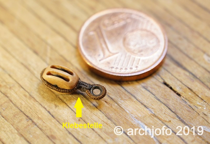

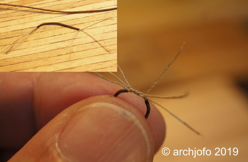

Unabhängig davon beschäftigt mich schon seit längerem Folgendes Problem: Das Einbinden der Blöcke mit Stroppen und Kauschen.
Bei der bisherigen Lösung verklebte ich die schräg angeschnittenen Stroppenenden und versteckte diese unter der Bändselung. Das hat mich ehrlich gesagt auf Dauer nicht befriedigt. Insofern war ich auf der Suche und am Überlegen, wie man diese Verbindung besser ausführen kann.
Es wie beim Original mit einem Kurzspleiß zu versuchen hielt ich bisher für in diesem Maßstab für fast nicht machbar.
In größeren Maßstäben, so z B. 1:36 habe ich solche gespleißten Stroppen schon gesehen.
Da meine bisherige Methode auch mit Aufwand verbunden ist und ich mir nicht sicher bin, ob diese Verbindung auf Dauer hält, versuchte ich es eben mal mit dem Spleißen wie beim Original.
Sicherlich ist der erste Versuch noch verbesserungswürdig. Bei etwas Übung dürfte sich der Aufwand jedoch zumindest in dem bisherigen Rahmen der „Klebemethode“ bewegen. Der Vorteil der sicheren Verbindung liegt jedoch auf der Hand. Sollten die weiteren Versuche noch etwas an Verbesserungen bringen, werde ich die Blöcke künftig dementsprechend einbinden.
Fortsetzung folgt …

Nach weiteren Versuchen einen Doppelblock mit einem Kurzspleiß einzubinden klappt es mittlerweile schon besser. Momentan benötige ich noch einige Zeit und Geduld bis ich ein brauchbares Ergebnis erziele. Aber bei jedem Versuch wird es besser, und ich bin guter Dinge, dass ich es dann mit einem vertretbaren Aufwand erledigen kann.
Werde dann bei nächster Gelegenheit ein paar Fotos zu den Arbeitsschritten einstellen.

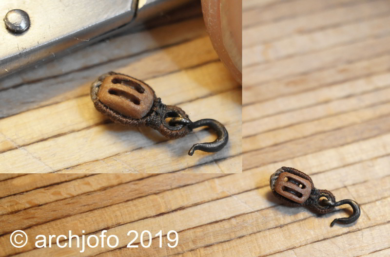

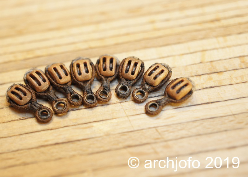

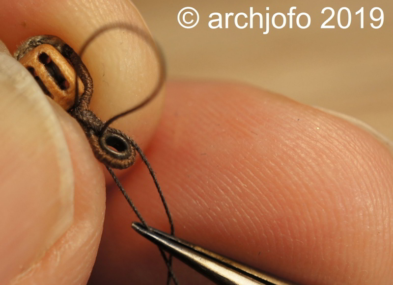

Entsprechend meiner Ankündigung nachfolgend ein paar Bilder zum Einbinden der Doppelblöcke.
Auf dem ersten Bild ist die Entstehung eines Kurzspleißes zu sehen.

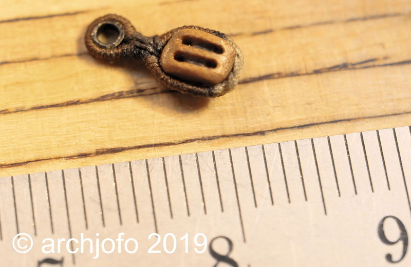

Das nächste Bild zeigt in Vergrößerung oben links einen Blockstropp mit einem Kurzspleiß sowie Doppelblöcke, Kauschen und ein gekleidetes Tau.
Hier kann man die Bändselung zum Einbinden der Kausch gut erkennen.
8 Doppelblöcke mit Stroppen und Kauschen sind bereits fertiggestellt.
Fortsetzung folgt …

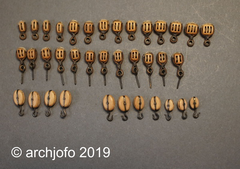

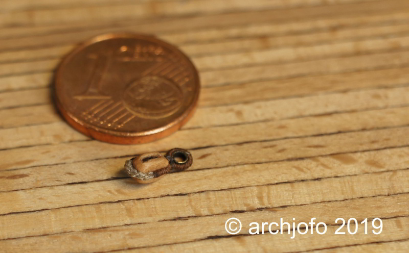

Neben Zweifachblöcken müssen auch noch eine Reihe von Einfach- und Dreifachblöcken als Leitblöcke für das Schanzkleid angefertigt werden. Im Gegensatz zu den großen Einfachblöcken mit Eisenbeschlägen (Länge 6,8 mm im Maßstab 1:48 ) handelt es sich bei den Einfachblöcken mit Stropps um wesentlich kleinere Exemplare mit nur 4,3 mm Länge. Das macht das Spleißen nicht unbedingt einfacher. Insofern werden die Kurzspleiße nicht so gleichmäßig wie ich es bei Kollegen schon gesehen habe.
Das nächste Bild zeigt einen Einfachblock im Größenvergleich zu einer Centmünze.
Fortsetzung folgt …
So nun wurden eine Reihe von Leitblöcken gefertigt, insgesamt 37 Stück, unterschiedlicher Größen.
Bevor ich mit dem Webleinenknüpfen fortfahre, muss ich noch die Einstieghilfen in die Wanten anbringen.
Bis demnächst …
