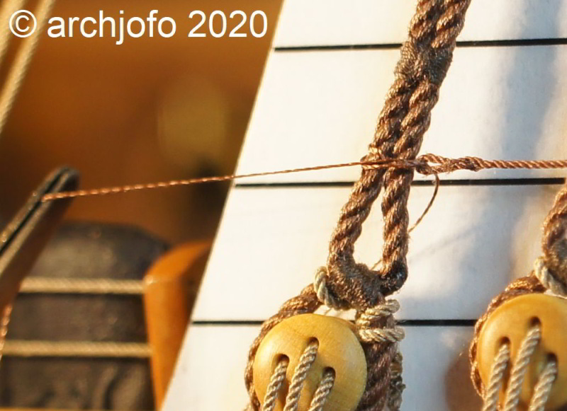

Es ist schon eine Weile her, dass ich mich mit den Webleinen befasst habe. Mittlerweile wurden die Taljereeps der Großwanten festgesetzt. Somit liegen die Voraussetzungen vor für die Ausführung der Webleinen.

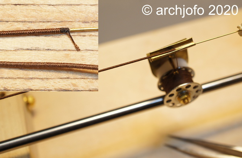

Die Webleinen mit ø 0,35 mm schlage ich auf meiner Reeperbahn aus japanischem Seidengarn 100/2 2 x 3. Zur Überprüfung der Taustärke wende ich die sicherlich vielen bekannte Methode an. Bei 20 Windungen lässt sich die Stärke der Webleinen ziemlich genau bestimmen, wie auf dem folgenden Bild zu sehen ist.
Da ich mich mit dieser Thematik in früheren Beiträgen schon ausführlich befasst habe, kann bei Interesse HIER einiges nachgelesen werden.
Um das gleichmäßige Anbringen der Webleinen zu erleichtern, verwende ich eine Linienschablone. Die Abstände der Webleinen betragen dabei 7,3 mm (35cm in 1:1).
Der Anfang ist gemacht!

Um einen Eindruck zu erhalten, wie die Webleinen am Modell wirken, bevor ich dann weiter machen kann, wurde die Linienschablone zwischendurch entfernt. Mit dem bisherigen Ergebnis bin ich so weit vom Gesamteindruck zufrieden. Wobei es noch einige Feinheiten zu verbessern gibt.
Eigentlich geht das Einziehen der Webleinen relativ gut von der Hand. Wie bereits früher schon geschrieben, ist der Abschluss am hinteren Want am Modell herzustellen nicht ganz einfach, aber machbar. Jedoch, je weiter es nach oben geht, um so schwieriger wird es wohl werden.
Fortsetzung folgt …

Eine beeindruckend präszise Ausführung, da ja bekantlich die Webleinen manchmal die Eigenheit haben, nach oben "auszubeulen".
Liegt das vielleicht am Schlag der Wanten oder hast du eine bestimmte Technik angewendet?
Noch ein kleine Frage, wurde an den Enden, wie im verlinkten Post ein Fake-Spleiß realisiert? Wie kann man sich das vorstellen?
Die von mir selbst geschlagenen Webleinen (jap. Seidengarn 100/2 2x3, 0,35 mm im Durchmesser) versuche ich ohne Spannung, jedoch gerade, zwischen den Wanten anzubringen. Da ich diese Taue einen Tick
fester schlage, kann man sie auch etwas "ausrichten" und bleiben dabei in Form.
Die Enden der Webleinen setze ich mittels Fakespleiß bzw. Bändselspleiß fest. Eine nicht ganz einfache Methode, wirkt jedoch m. E.
sehr authentisch.

Das Setzen der Webleinen an den Großmastwanten geht stetig voran. Dort wo die Want- bzw. Jakobsleitern befestigt waren, müssen zum Durchstieg die Webleinen unterbrochen werden.
Die Enden der Webleinen setze ich mittels Bändselspleiß fest. Eine nicht ganz einfache Methode, wirkt jedoch m. E. sehr authentisch.
Die Herstellung eines Auges mittels Bändselspleiß habe ich auf der folgenden Bildcollage dargestellt. Eine besondere Schwierigkeit ist bei einem Tau mit ø 0,35 mm das zweimalige Durchstecken des Tauendes durch die Kardeele, ohne zwischen ein einzelnes Garn zu kommen. Mit einem aus einer Kanüle angefertigten „Marlspieker“ geht das ganz ordentlich. Nach dem Abschneiden des Tauendes wird der „Fakespleiß“ schließlich noch mit einem Tröpfchen Sekundenkleber gesichert.

Prima einfach erklärt deine Methode mit Kanüle.Sieht bei dir so einfach aus ,ist aber bestimmt ne gehörige Fuddelei .
