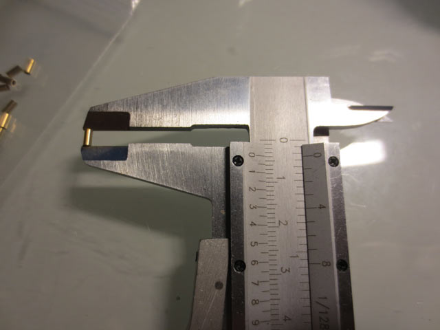

Ja, die Bullaugen wären wohl etwas zu gross.
Habe mal Bilder gemacht. Das hier ist die erste Fuhre Bullaugen, die Hachette in Ausgabe 35 liefert.
Wie gesagt, einfache Röhrchen ohne Kragen. Somit auch nicht das, was man eigentlich am Vorzeigemodell sieht.
Die Dinger haben einen Durchmesser von 2mm und eine Länge von 4mm.

Ich finde,
es gar nicht schlecht, dass die Messingrohre keine Wulst haben.
Vielleicht könnt ihr euch noch an die wilden Tage dieses Trööts erinnern, wo es schon um die Bullaugen ging. Ich hatte da schon mal beschrieben. wie ich es machen würde und da würden die Wülste stören.
Hier noch mal eine Zusammenfassung:
Messing ist relativ weich und lässt sich sehr gut schleifen. Also setze ich die Messingrohre in meine Bohrungen und verspachtel die Ränder, bevor ich die eigentliche Grundierung angehe. Damit die Rohre nicht mit zugespachtelt werden, stecke ich Zahnstocher rein.
Wenn man nun vor der Grundierung schleift, werden die Unebenheiten der Rohre und des Spachtels mit verschliffen und man bekommt eine super Oberfläche mit genau passenden Bullaugen.

Im Umkehrschluss würde ich aber sagen, dass der Wulst eventuelles Spachteln überflüssig macht, oder? Und wenn ich wie Du die Hülsen schleife, entsteht zwangsläufig ein Grat, den ich wieder entfernen muss. Ich hab es noch nie gemacht, deshalb die Frage.

Wie es scheint sind die OcCre-Hülsen schön.
2x4mm ist gut = 2x200 =400mm.
1.5mm war besser; mit eine Drehmaschine must das möglich sein.

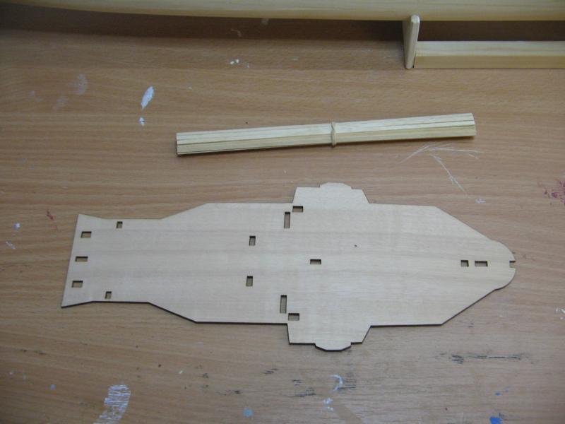

Das war heut drin in der Ausgabe 32 .
Ja was fang ich damit an ??
Laserdeck rauf oder lieber noch nicht ?
Bei
der Bismarck war es besser das Deck noch nicht aufzukleben wegen der
Bemalung . Gut hier ist es anders vorgesehen . Vielleicht soll das Deck
erst aufgeklebt werden wenn die Aufbauten an der Seite fertig sind . Na
schauen wir mal was die nächste Vorschau bringen wird .

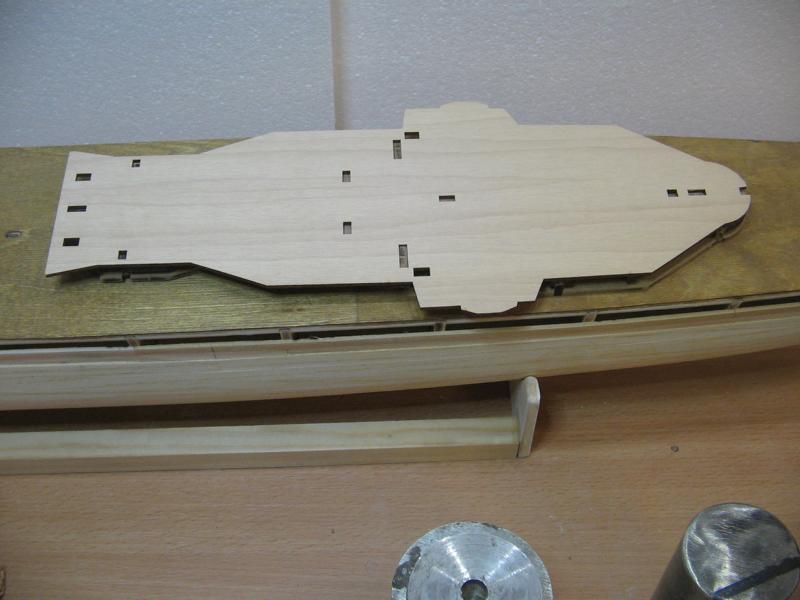

Hier das Deck mal zusammengesteckt uuuuuuund es passt wie A.......... auf Eimer .

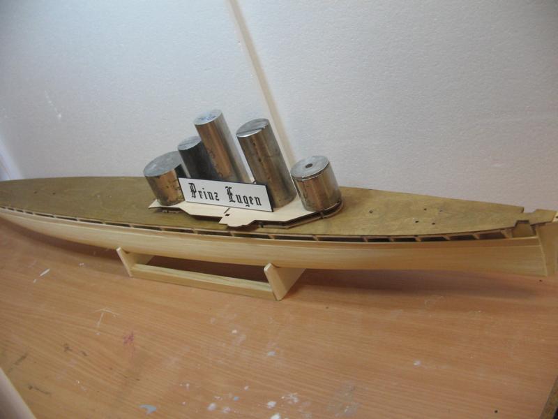

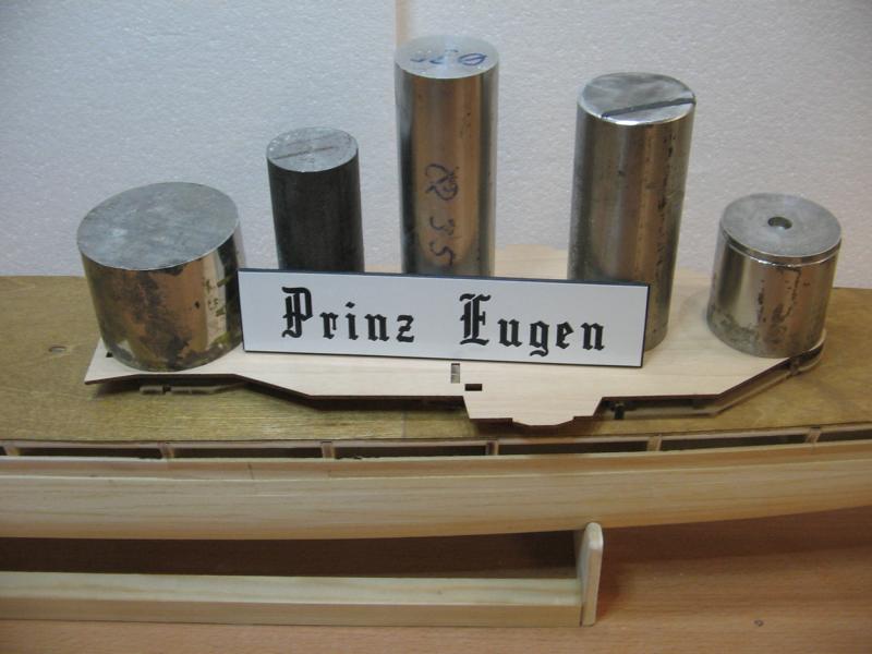

So ein wenig beschwehren damit sich nix verziehen kann und somit auf den nächsten Arbeitsschritt warten .

... so viele Schornsteine hatte die Prinz Eugen aber nicht. Ich bin das Deck mit Planken am belegen. Dann werde ich Mal weiter sehen. ;)
