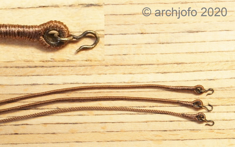

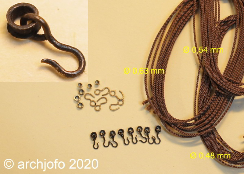

Püttingswanten – Gambe de hunes
Die Püttingswanten der La Créole hatten folgende Durchmesser:
Ø 30 mm (Großmast) - Ø 26 mm (Fockmast) – 23 mm (Kreuzmast), was Ø 0,63 mm - Ø 0,54 mm – 0,48 mm im Maßstab 1:48 entspricht. Die Taue stellte ich auf meiner Reeperbahn aus Seidengarn mit den erforderlichen Durchmessern her.
Im Weiteren werden kleine Haken und Kauschen benötig. Beides wurde aus Messing angefertigt und brüniert. Für die Haken verwendete ich Draht Ø 0,4 mm und für die Kauschen Röhrchen Ø 1,5 mm. Die Haken und Kauschen für die Püttingswanten des Kreuzmastes versuche ich noch etwas kleiner zu machen.
Wie aus der Monographie von Jean Boudriot zur La Créole gesichert zu entnehmen ist, waren die vorderen Püttingswanten vollständig gekleidet. Die anderen Püttingswanten waren nur im Bereich der Augspleiße für die Kauschen gekleidet.
Quelle: Atlas du Génie Maritime
Fortsetzung folgt …

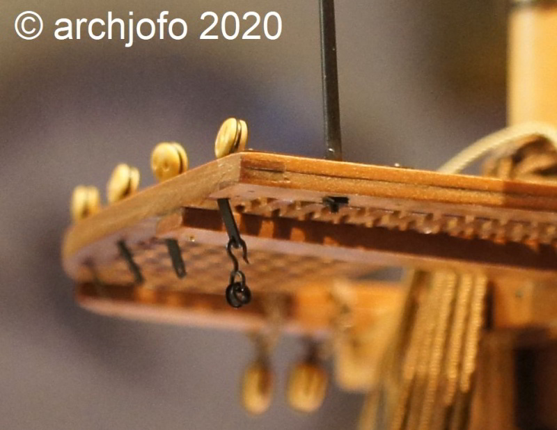

Fortsetzung: Püttingswanten – Gambe de hunes
Wie beim Pariser Modell der La Créole zu sehen, ist auch bei Petrejus in „Das Modell der Brigg Irene“ dargestellt, dass die Püttingswanten von oben kommend vorn unter der Wurst nach oben um die Unterwanten und vor den Püttingswanten wieder nach unten verlaufen. Bei der La Créole gehen die Enden der Püttingswanten über drei Webleinen und sind mit drei Bändselungen befestigt. Interessant dabei ist auch, dass die Webleinen in diesem Bereich unter den Püttingswanten liegen.
Quelle: E.W. Petrejus „Das Modell der Brigg Irene“ S. 192
Auf den ersten Blick könnte man einen Fehler des Modellbauers vermuten. Jedoch kann ich nach umfangreicher Recherche für mich feststellen, dass es hier offensichtlich beide Ausführungsarten gegeben haben muss, zumindest kontinental.
Daher orientiere ich mich auch bei diesem Detail am Pariser Modell.
In Verbindung mit den Schwichtings wurden die Püttingswanten abwechselnd auf beiden Seiten gesetzt und nur hilfsweise befestigt, um noch Korrekturen vornehmen zu können.
Fortsetzung folgt …

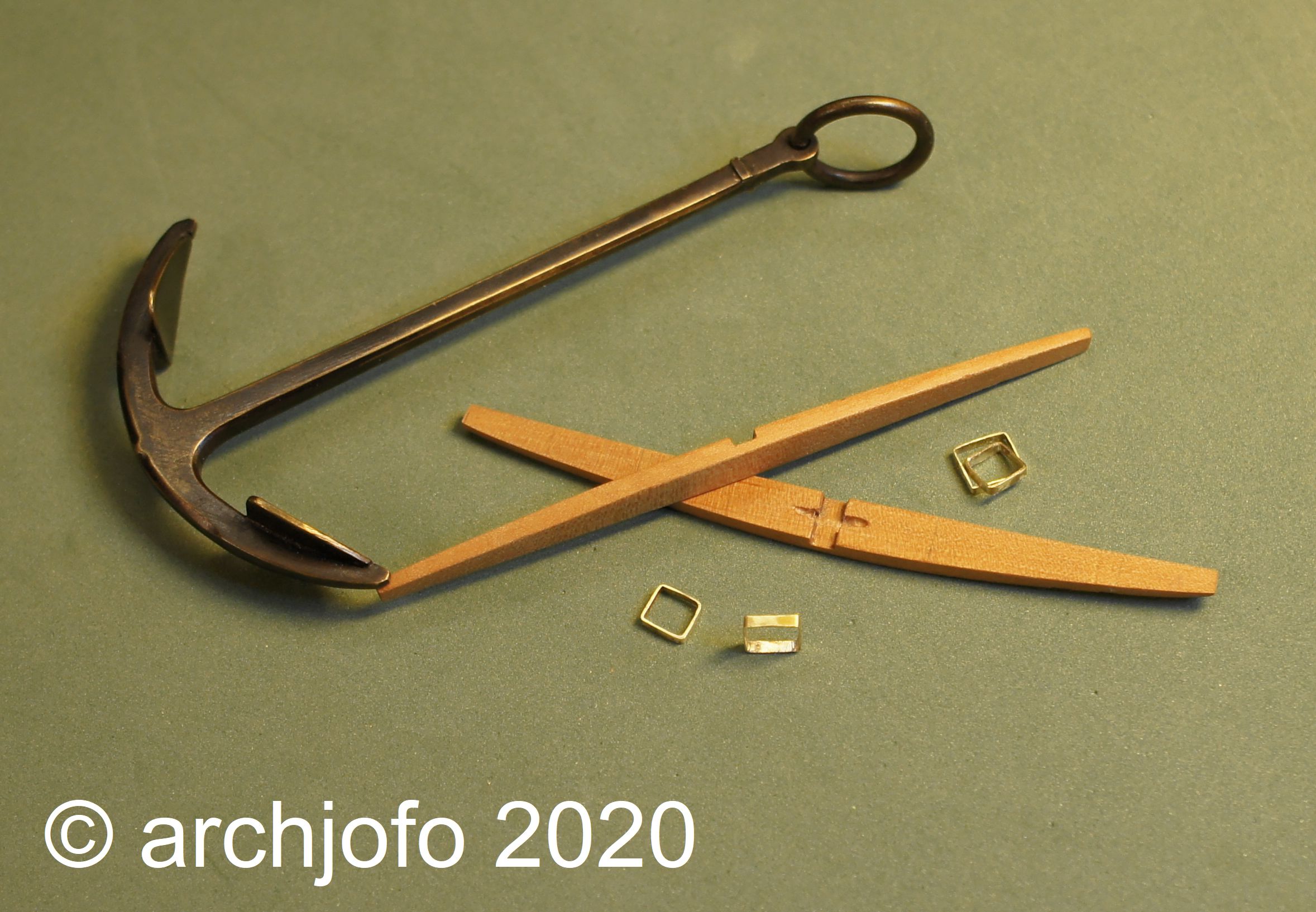

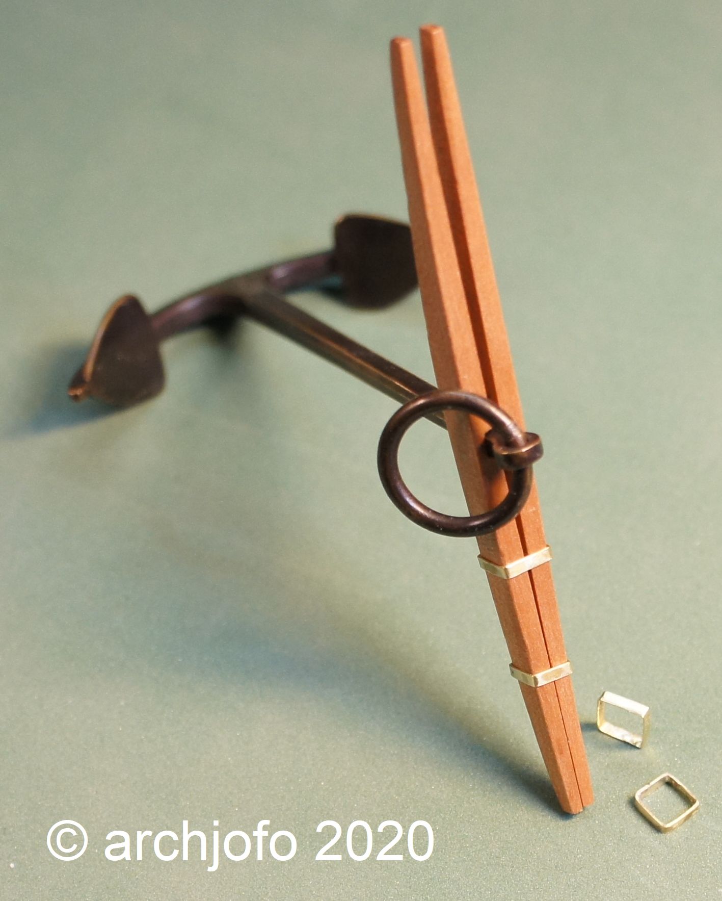

Anker verstauen

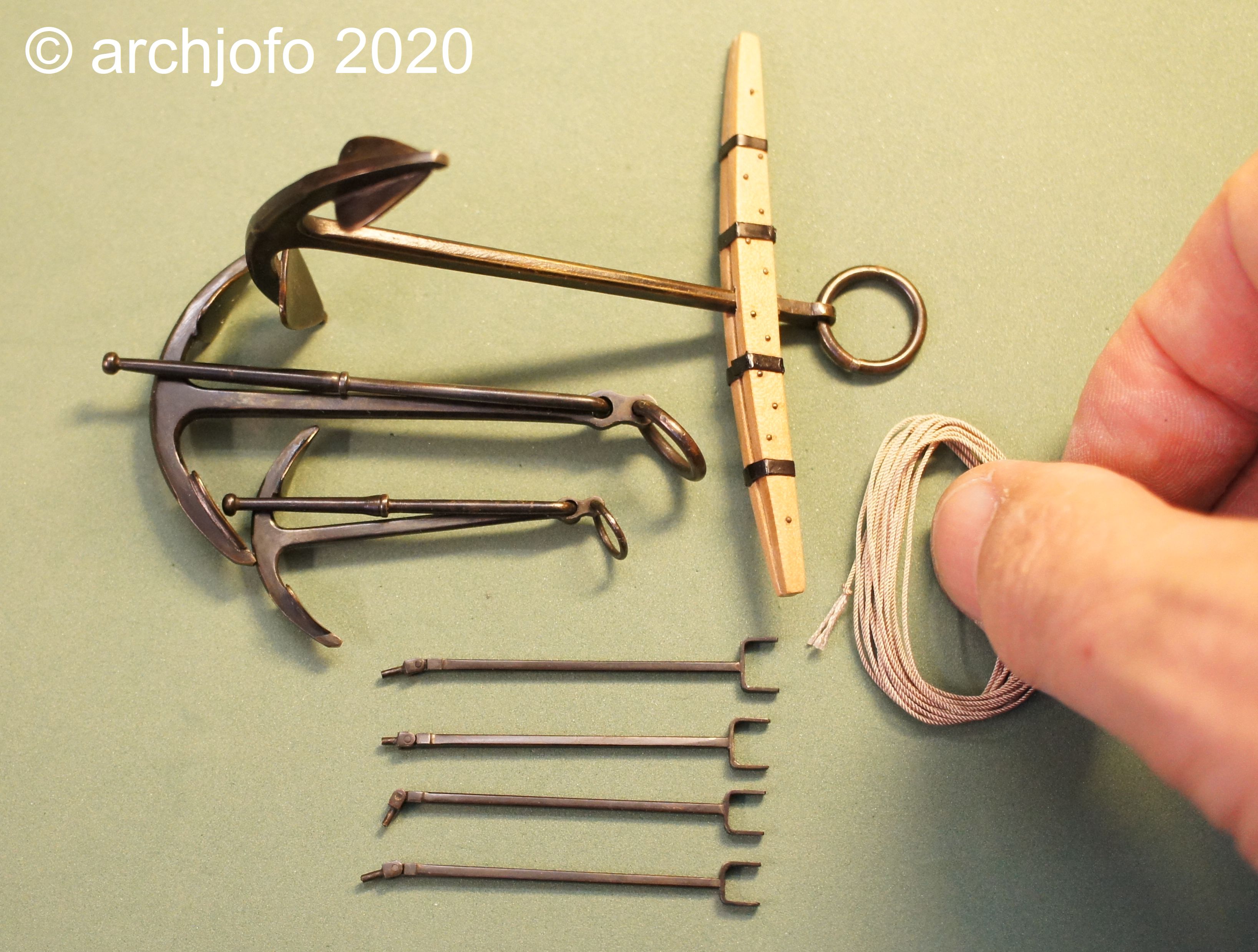

Bevor ich mich mit den Webeleinen des Fockmastes befasse, entschied ich mich als motivationsfördernde Maßnahme, den Ancre de Veille (größter Anker der La Creole) und zwei kleinere mit eisernen Ankerstöcken vor den Großmastrüsten anzubringen.

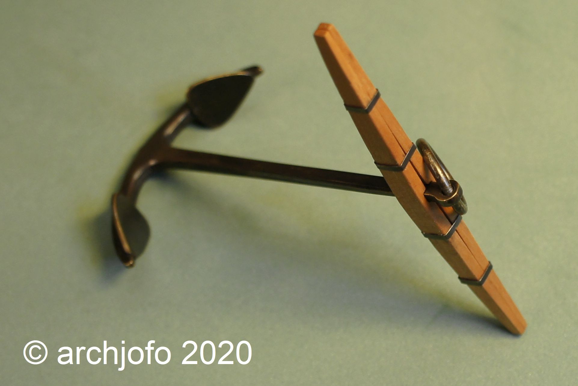

Diese Anker mit den Ankerauflagern fertigte ich bereits vor vielen Jahren, wie auf dem folgenden Bild zu sehen.

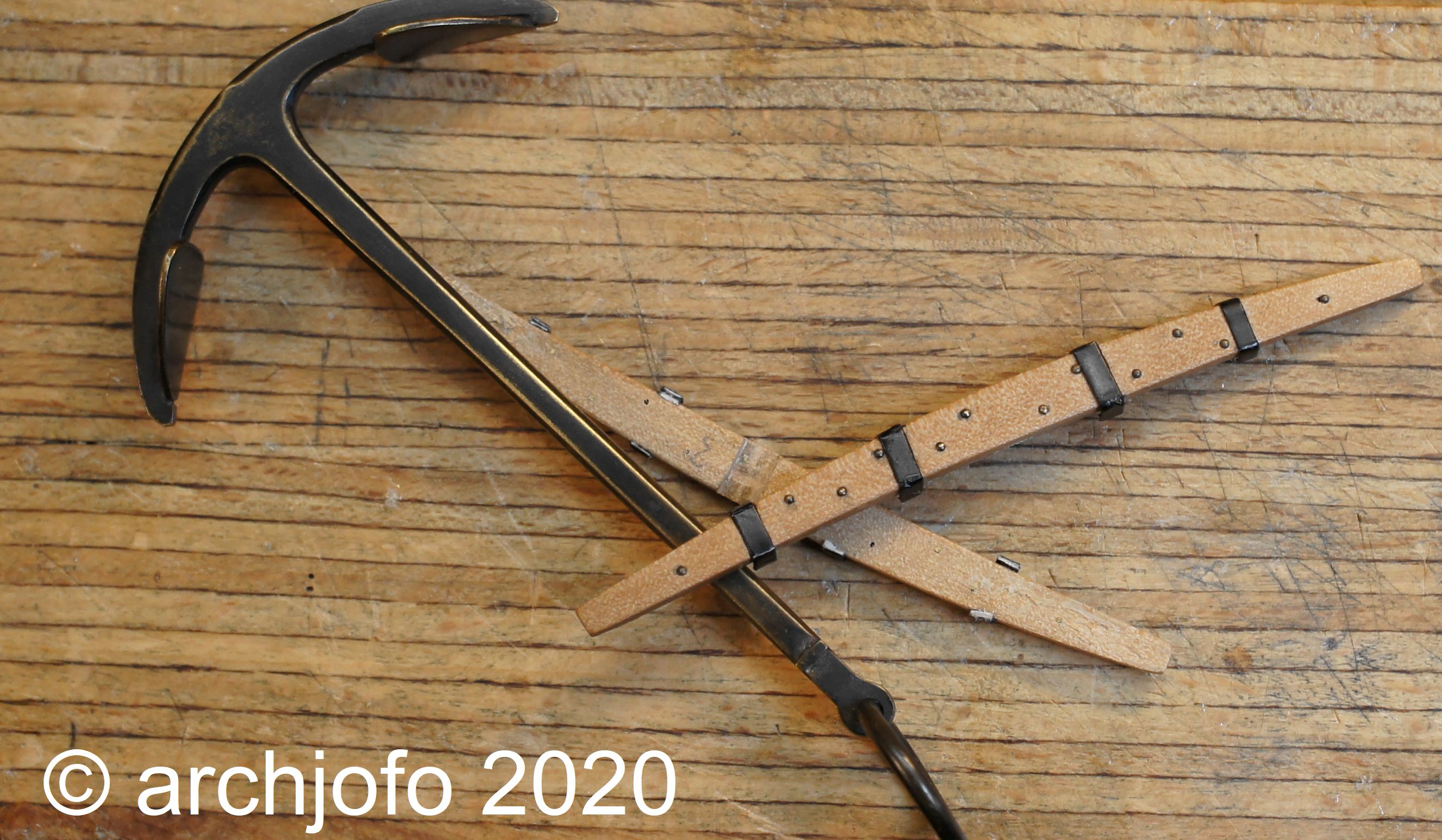

Mit den hölzernen Ankerstöcken war ich jedoch nie so richtig zufrieden. Zum einen sind die damals angebrachten Nägel überflüssig und somit historisch nicht korrekt. Zum anderen simulierte ich die Eisenbänder mittels schwarz lackierten Kartonstreifen, was ich mittlerweile besser ausführen kann.
Daher beschloss ich, die Ankerstöcke neu und wie im Original mit Metallbändern zu verbinden. Diese Bänder fertigte ich aus 0,3 mm Messingblechstreifen.
Auf dem nächsten Bild ist zu sehen, wie die beiden Ankerstockhälften durch die Metallbänder von außen nach innen aufgezogen wurden. Sollte der Ankerstock einmal locker werden, mussten nur die Bänder weiter nach innen zur Stockmitte getrieben werden.
Somit konnte ich den Ankerstock ohne Kleber montieren.

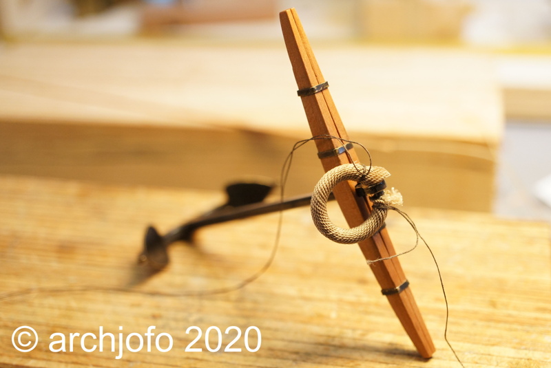

Ankerrührung (Bekleidung des Ankerrings)

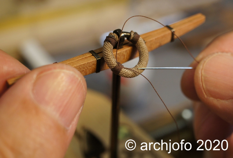

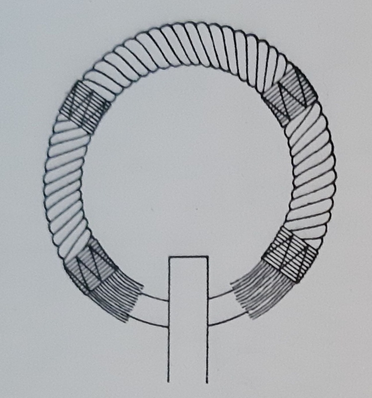

Nach dem der Ankerring mit alten Segeltuchstreifen geschmartet wurde, erfolgte die Bekleidung mit Schiemannsgarn. Die Bekleidung wurde zum Abschluss mit Taklings, wie auf dem folgenden Bild gesichert. Ein andere Variante ist auf dem zweiten Bild dargestellt.
Die erste Variante der Ankerrührung sieht man sehr häufig. Auch auf vielen zeitge-nössischen Modellen im Musée national de la Marine, die zeitlich zur La Créole passen, konnte ich diese Variante finden. Daher entschied ich mich für mein Modell die Ausführung, wie sie Petrejus in seinem Buch „Das Modell der Brigg Irene“ beschreibt, zu wählen.
Quelle: Manuel Du Gabier, 1866
Für die Umsetzung am Modell schlug ich zuerst geeignetes „Schiemannsgarn“ aus feinstem japanischem Seidengarn, ebenso das Garn für die Taklings.
Auf dem vorletzten Bild ist das Setzen eines Taklings zu sehen.
Auf dem letzten Bild ist der fertig gekleidete Ankerring abgebildet.
Demnächst zeige ich dann das Verstauen der Anker, wie bereits angekündigt, vor den Großmastrüsten.
Bis bald …

Hallo Frank,
ich habe versucht es dem Original nachzuempfinden.
Wenn man die Bekleidung mit einem Tau herstellt, wird es mehr oder weniger eine zur Ringachse senkrechte Wicklung. Dies sieht man sehr häufig an vielen Modellen,
was aber nicht der Realität entspricht.
Im Original ist die Bekleidung natürlich schräg gewickelt, was nur durch eine Vielzahl von Tauen nebeneinander umgesetzt werden kann. Diese Zahl ist abhängig
von der Ringstärke und insofern im Einzelfall durch ein iteratives Vorgehen herauszufinden. In meinem Fall sind es 10 Einzeltaue nebeneinander.
Ich hoffe, dass ich es einigermaßen verständlich rübergebracht habe.

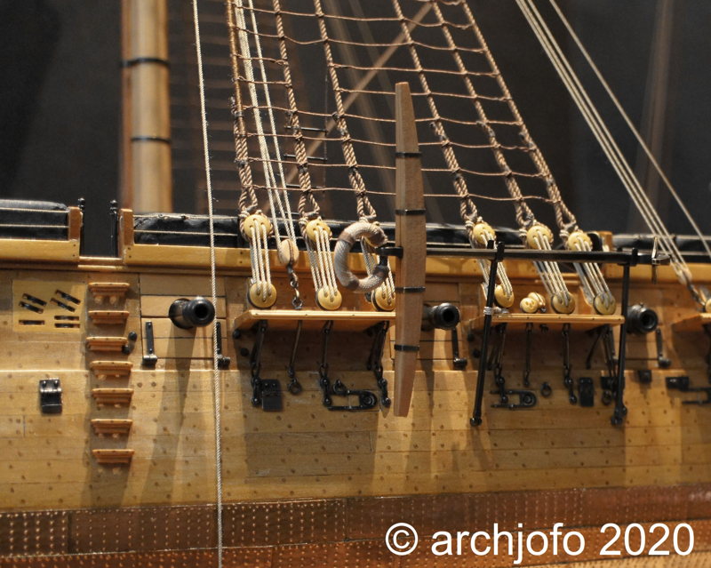

Fortsetzung: Anker verstauen
Der größte Anker ist soweit auf die Ankerlager aufgesetzt. Über die genaue Befestigung habe ich noch keine Klarheit. Da werde ich wohl noch einiges an Recherche investieren müssen.
Fortsetzung folgt …
