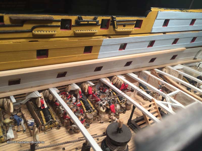

Zwischen privaten Umstrukturierungen, Umzug, viel Arbeit im Geschäft, zugestellter Bastelbude und viel zu schönem Wetter kam meine Kleine irgendwie viel zu kurz, leider.
Doch dann kam er endlich der Tag,an dem ich die Kleine wieder fest in den Arm nehmen konnte ...
... und Putzen war angesagt. Lustig nach so lnger Zeit zu sehen und zu denken: "Wie hattest du das eigentlich hinbekommen ?!?"

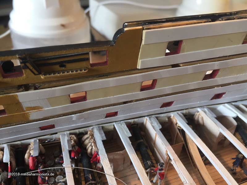

Hübsch machen musste ich die Kleine, so richtig hübsch. Große Baustelle noch die Schlitze für die oberen Decks, Kraut und Rüben. Also auf zum Abdecker mit der Kleinen.
Keine Angst, die Folie tat ihren Job, das untere Deck blieb einigermaßen sauber. Als erstes die Balkweger gesetzt, die horizontalen Verstärkungen über und unter den Pforten.
Dann noch die Balkweger und die Planken dazwischen graviert um die Struktur anzudeuten - hätt´ ich mann lieber vor dem Einkleben machen sollen, aber man will ja schließlich noch lernen ...
... und die Wassergänge vorgebogen.
Noch einige Deckbalken eingesetzt und die ganzen Knie begradigt ...
... und sieht dann mit etwas Farbe schon viel aufgeräumter aus der Innenraum :-)

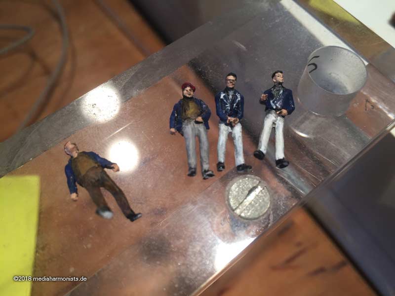

Einziger Nachteil meiner Bauweise: Außer mehreren Handvoll loser Einzelteile hatte auch eine ganze Reihe Seeleuten Fahnenflucht begangen, sich also buchstäblich verpisst :-(
Und ich konnte die nächste Deckplatte endlich auflegen :-)

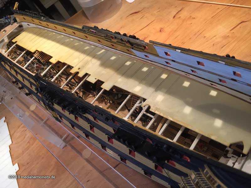

4 145
Sonntag, 18. November 2018, 10:47
Tatsächlich erst ein Mal nur aufgelegt, ich muss da unten noch ein paar Mal ran.

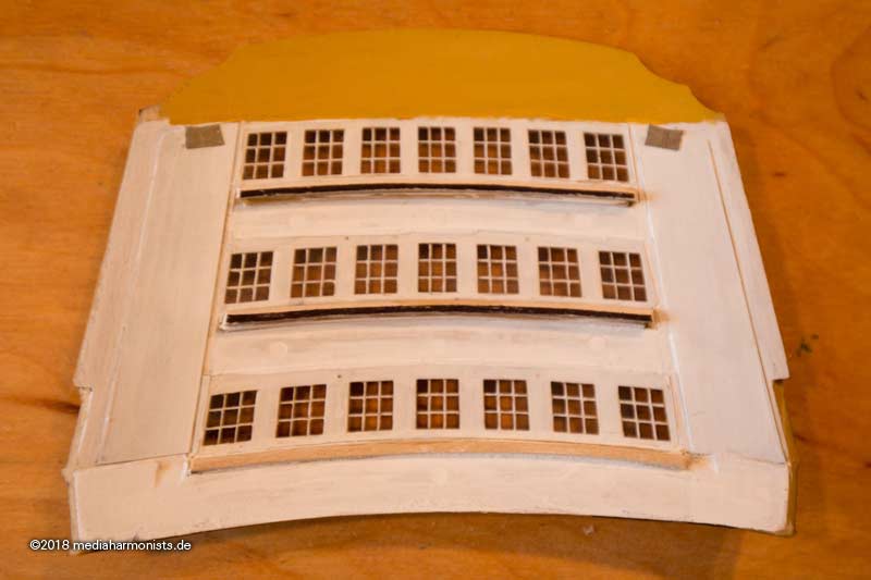

Aber hübsch sollte sie ja werden, die Kleine, also die Bordwände hatte sie ja schon schön, aber das Heck, außen hui ...
...innen pfui. Beim Schleifen wiederentdeckt die beiden quadratischen Löcher oben, die ich am Anfang mal nachgerüstet hatte um die Heckdavits durchzustecken, die dann aber irgendwann wieder der Abrissbirne zum Opfer fielen.
Also so richtig schön gemacht. Und wer sieht die beiden Metallteilchen oben?

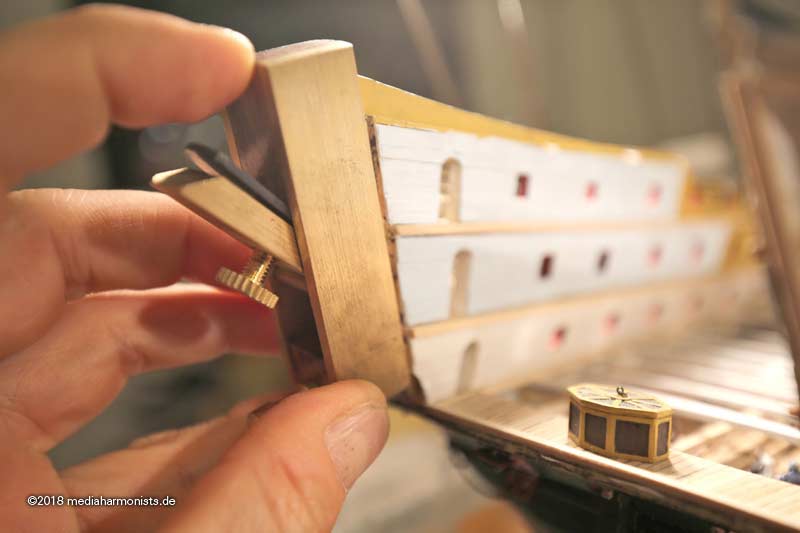

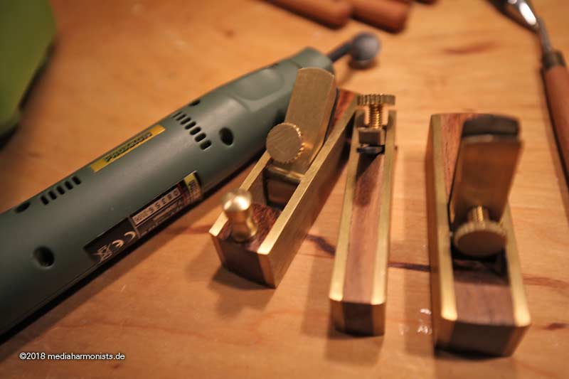

Dann die Anpassung des Heckspiegels. Gutes Werkzeug zählt.
Hätte auch nie gedacht, mal mit Hobeln an meine Plastikwanne zu gehen :-)
Damit man später doch noch reingucken kann hab ich in den Seitengalerien zwei Magnete versteckt :-)

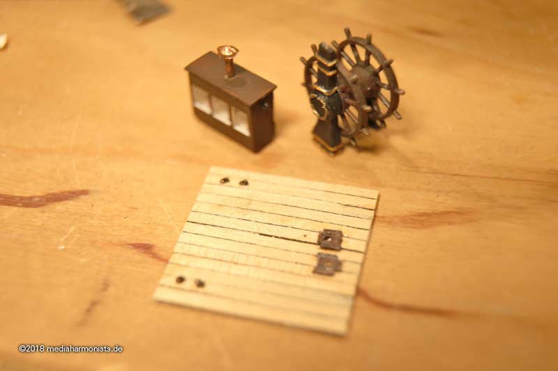

Dann um die Abdeckung des Ruderkopfes gekümmert ...
... Kistchen gebaut ...
... natürlich abnehmbar :-)
Und damit es immer richtig sitzt, einen Rahmen als Basis. War tricky, externe Produktion auf etwas Papier hat es aber lösen können. Ließ sich mit etwas Wasser auch wieder vom Papier lösen :-)
Dann noch Steuerrad und Nachthaus hervorgekramt, irgendwann im Februar 2012 gebaut, und denen eine kleine Base verpasst ...
... und die Jünger kamen und knieten sich vor ihr hin!
Und dann nahm er sie einfach mit, meine hübsche Kleine, jetzt hieß es für mich stark sein ...

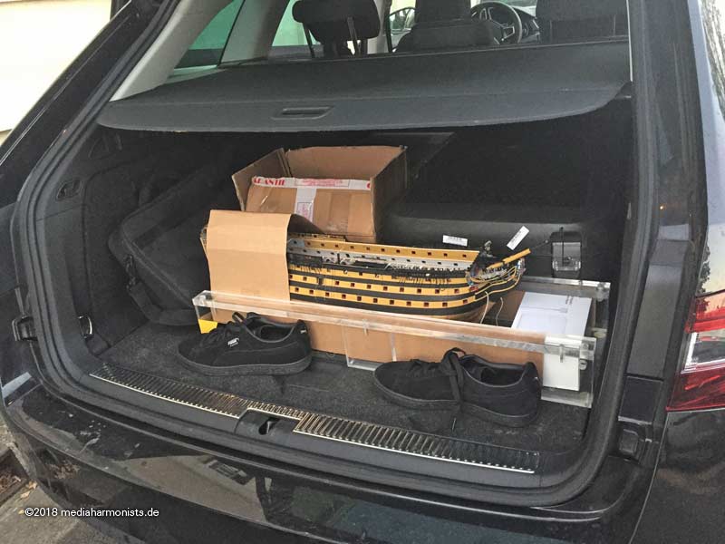

Da war sie nun, es tat mir das Herze weh, so ganz allein im Kofferraum, die Sicherheitsschuhe zu ihrem Wohlbefinden beigepackt. Wie wird sie die Fahrt so alleine da hinten überstehen? Wenn sie mal muss? Durst oder Hunger hat? Ihr langweilig ist?

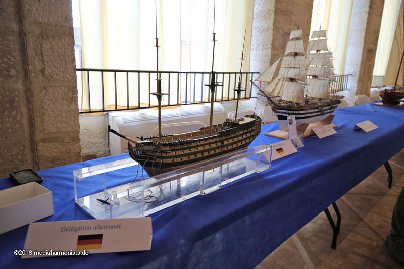

Und dann ging es auf die große Reise, 1000 km quer durch Frankreich, ins ferne Rochefort, zu den Franzmännern. Kaum angekommen durfte sie dann gleich ins Schiffeparadis, zu 150 der weltbesten Modelle der Segelschiffszene und da stand sie stolz ...
... in der deutschen Delegation zusammen mit Joachims Amerigo und ließ sich bewundern :-)
Später kamen noch zwei andere deutsche Spielkameraden ...
... und ich, ich war abgeschrieben, die Kleine vergnügte sich und wars zufrieden.

Aber so stand sie nun in Rochefort, und machte eine gute Figur unter den ganzen 150 Modellen, darunter 100 höchstleckere Holzmodelle :-)
Lustig war im Gespräch der Spruch von Gerard Delacroix, Autor einige Segelschiffsmonografien,: "Sag doch einfach nicht, dass da Plastik drunter ist." ;-)

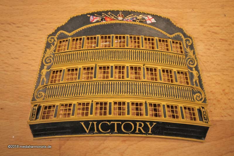

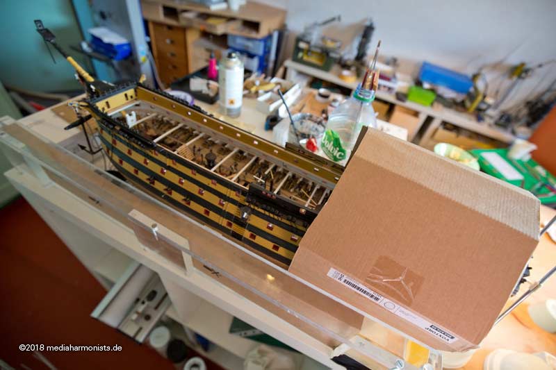

Hier noch ein paar Bilder des Zustandes, in dem ich sie mitgenommen hatte.

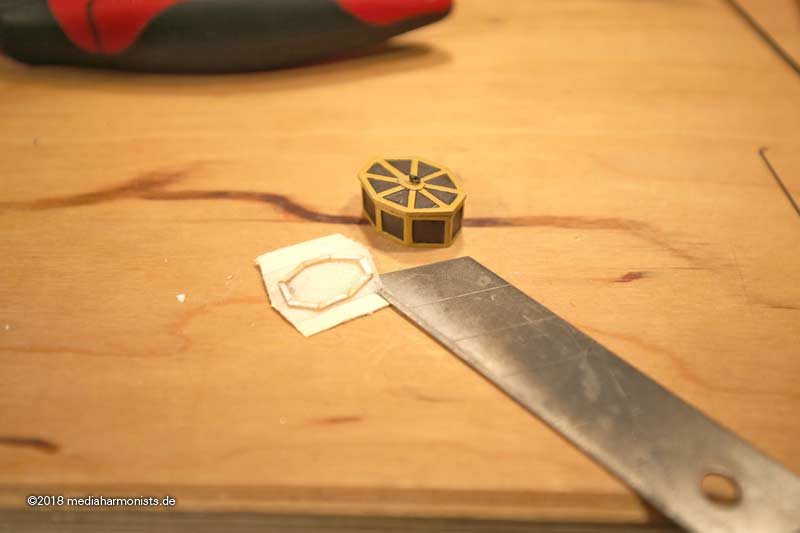

Irgendwie die letzten Tage trotz X-Mess-Stress doch Zeit für meine Adventsbastelei gefunden :-)
Es ging wieder ganz unaufgeregt los ...
... noch kurz den passenden Brodi-Stove dazu aus Restmaterialien gebastelt, die Jungs kämpfen ja nicht gerne auf nüchternen Magen.
Dann nach einigen Versuchen ...
...die Aufnahmen für den BBQ-Spieß in guter archjofoscher Tradition aus dem messingschen Halbzeug rausgeholt ...
... gebogen ...
... und den Spieß selber als spitzer werdenden Vierkant hingefeilt.
Dann mein Meisterstück im Löten, der Spieß in seinen Aufnahmen, hielt tatsächlich nach vielen Anläufen und hat dann sogar gepasst.
Die abgasgetriebene Spießantriebsachse war dann schon wieder easy ...
... wobei das Einmillimeterloch der äußeren Achshalterung in Einmillimeterprofil nur durch den Zaubertrick des Breitquetschen des Materials machbar war.
Dann noch Henkel und Geländer und demnächst gibts ein bisserl Farbe.
Apartes Schwarz versteht sich ;-)
Wünsche wohl gespeist zu haben.
