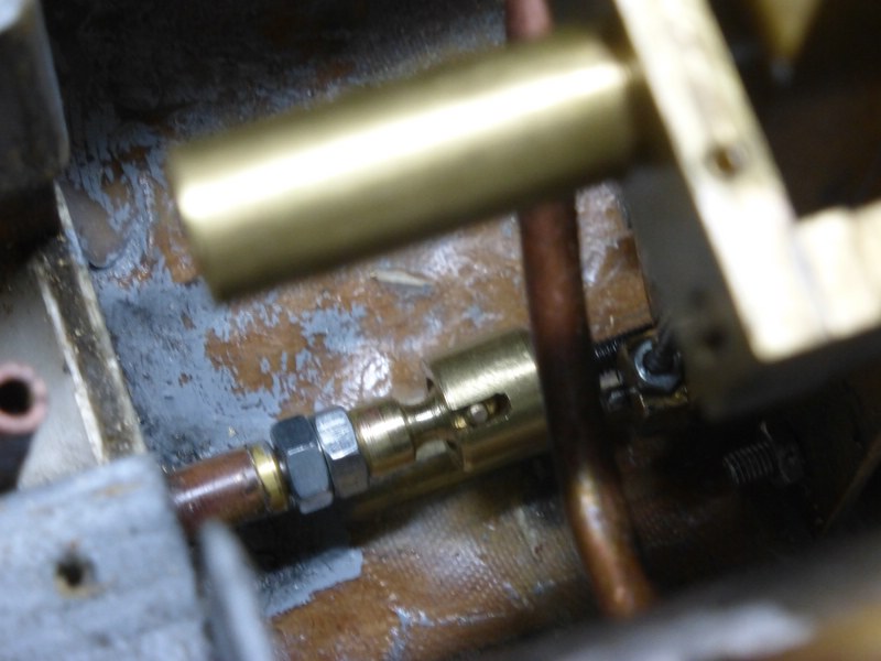

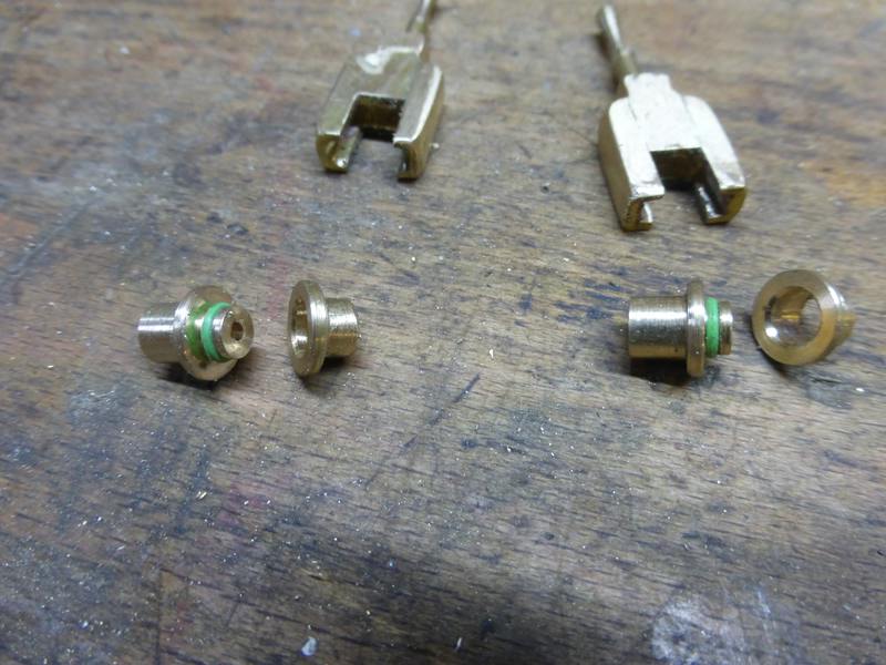

Die neue Dampfzuleitung für die Schlumpfmaschine soll ja als Überhitzer zur Kondensatvermeidung durch den Feuerraum geführt werden ( wir berichteten). Um die Brennschale aus dem Boot nehmen zu können, muß die Leitung leicht demontierbar sein. An sich wäre das mit meinem System der konisch aufgeweiteten Rohre plus Überwurfmutter problemlos machbar. Leider ist es im Boot zu eng, um die Muttern ansetzen und festziehen zu können. Daher habe ich mir ein Schnellkupplungssystem überlegt: Zwei Flansche werden mit einer Klammer gegeneinander gepresst. Ursprünglich dachte ich an zwei plane Flansche mit eingedrehter Nut und Dichtring. Mir ist jedoch was besseres eingefallen.
Zuerst wurden die Klammern gefertigt. Erste Überlegung war, sie aus dem Vollen zu fräsen. Aus diversen Gründen habe ich sie aber zusammengesetzt:
Je zwei gefräste Profile mit 3 mm-Nut wurden dann an den mittleren Block gelötet. Danach folgte das Drehen der Dichtflansche. Die Dichtung sitzt auf einem Nippel, der in den anderen Flansch eingeschoben wird. Dadurch ist das ganze auch gleich zentriert:
Im Hintergrund sieht man die überarbeiteten Klammern. Zum Schluß noch ein Bild mit geschlossener Kupplung:
Das neue Absperventil ist auch schon fertig. Die zwei kürzeren Teile kommen an die Ventile, in die längeren wird die Dampfleitung eingelötet. Zuvor muß ich aber noch den Übergang an das Fahrventil neu drehen.

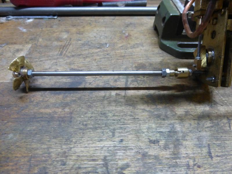

Das nächste Problem war die Kupplung zwischen Maschine und Welle. Die erste Ausführung war ein Rundmessing mit zwei Gewinden, darin wurden die Abtriebswelle der Maschine und die Schraubenwelle eingedreht. Das hat auch funktioniert. Durch das Kontern der Propellerwelle hat sich aber schlagartig die abgegebene Leistung der Maschine verschlechtert. Ich vermute, daß sich durch das Kontern die Welle leicht verkantet hat. Daher wurden wieder mal die Drehmaschinen bemüht:
Der Antriebsstrang zusammen gelegt:
und in den Rumpf eingebaut:
Morgen sind erst mal wieder Probeläufe mit Luft angesagt, und das Anpassen der neuen Dampfleitung. Hoffentlich komme ich noch dazu, an den Lichtern für den Großen zu arbeiten.

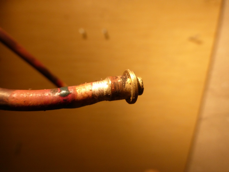

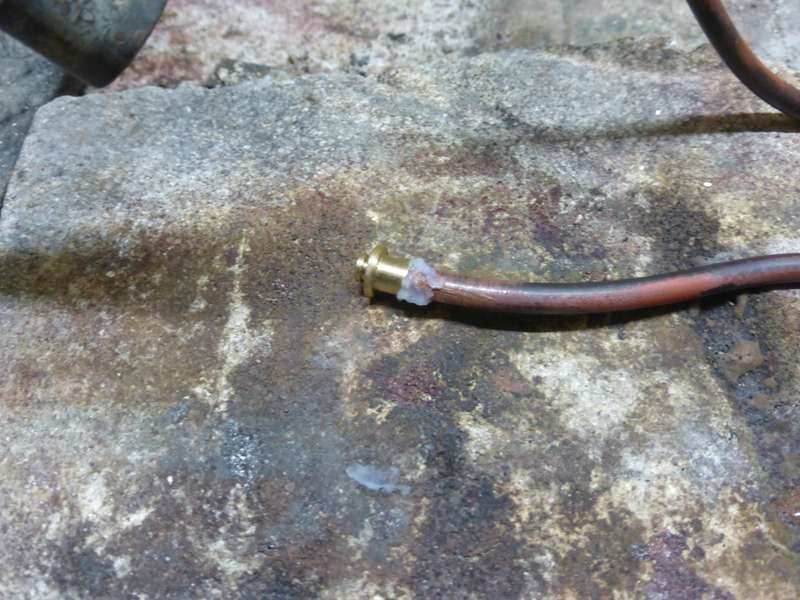

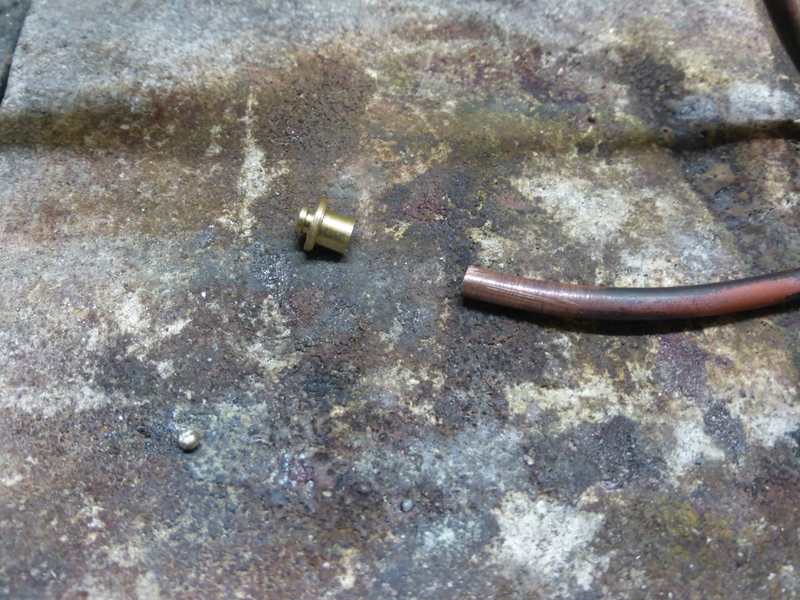

Wie versprochen, auf allgemeinen Wunsch eines einzelnen Kollegen, zeige ich die Bilder vom Anlöten des Fittings.
Die beiden Teile:
Mit reichlich Flußmittel zusammengefügt:
Beim Erhitzen. Das Flußmittel ist bereits glasig, und wird gleich dünnflüssig. Dann muß es schnell gehen.
Den Brenner hatte ich an einem Stativ befestigt. Nach dem Knipsen obigen Bildes habe ich nach dem Lot gegriffen. Diese kurze Zeit genügte, um den Fitting zum Glühen zu bringen. Vom Lötvorgang selbst hatte ich auch versucht, ein Bild zu schießen, weil es eben sehr schnell gehen mußte, kann man nichts drauf erkennen.
Das verlötete Bauteil nach dem Abschrecken und grober Reinigung mit Schleifpapier:
