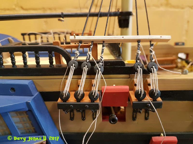

Nun muss ich wohl langsam an das stehende Gut ran, es fehlen noch ein paar Blöcke an den Masten und mir graust's :cracy: vor den Wanten, also drücke ich mich davor wo's nur geht.

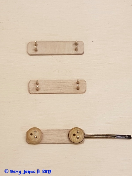

Wanten :bang: dafür habe ich mir so 4 Teile angefertigt, so sind die Löcher in den Jungfern immer gleich und........
ich kann einseitig die Jungfern einbinden
Und die Dinger werden alle auf der gleichen Höhe ausgerichtet.

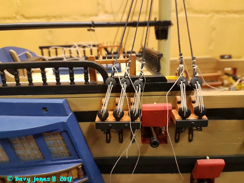

Nun die Frage, wo kommt das kurze Ende hin ? Da geht der Ärger aber schon los, Bücher wälzen mit dem Ergebnis.....weiss nun noch weniger als vorher, dann der Lichtblick meine Fotos von der Victory und so werde ich es machen.
Steuerbord schauen die kurzen Ende nach Vorne und.....
Backbord nach Hinten.
Sergio

Hallo Sergio,
Es ist wohl umstritten auf welcher Seite das kurze Ende
liegen sollte und wohl auch unterschiedlich in den Epochen
und dann auch wieder Ausnahmen.
Also nicht einfach zu klären...
Dein Abstandshalter sieht gut aus, habe so etwas ähnliches
für meine SF gebastelt, ist halt viel kleiner...
der Franz :abhau:

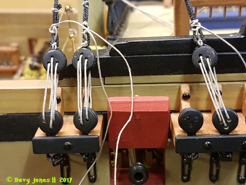

Der Besanmast hat nun alle Blöcke dran und ist mit dem Rumpf verleimt, da es am Besan am wenigsten Wanten gibt, versuche ich mein Glück hier. :pfeif:
Die Zweierwanten können nur einseitig vorbereitet werden, die zweite Seite muss am Pott zusammen gefummelt werden.
Für das erste Taljenreep habe ich einen Versuch mit 0.75 mm Garn gestartet, das Garn ist dafür viel zu steif und lässt sich schlecht spannen.
Mit 0.5 mm Garn sieht die Sache besser aus.
Au der Steuerbordseite sind momentan noch die Abstandhalter dran, so wie's läuft kann ich am Wochenende mit den Webleinen beginnen.

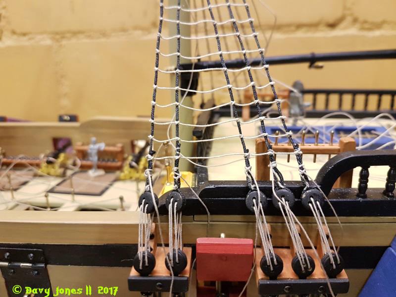

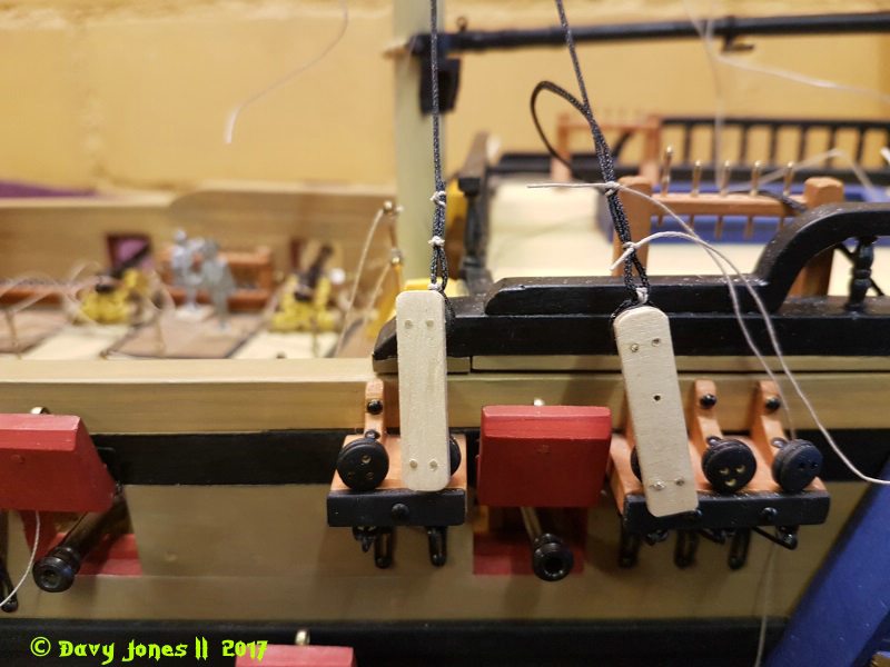

Mir hat's dieses Wochenende gar nicht gefallen, ich habe mehr Wanten wieder runter geschnitten, als montiert. Wantenpaare habe ich gar nicht auf die Reihe bekommen, da habe ich eben Einzelwanten gespannt.
Auf der Backbordseite passt's, Steuerbord tanzt noch eine aus der Reihe, aber ich lass das so.
Am Mars sieht der Wulling nicht schlecht aus.
Für die Webleinen muss ich mir erst einen Abstandhalter basteln und irgendwo noch mehr Geduld suchen, für heute ist die Werft erstmal geschlossen. :cracy:

Dienstag, 14. November 2017, 10:09
Hallo Werftgemeinde
Vielen Dank Heinz und Franz. :hand:

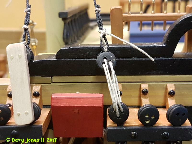

Zu bemängeln ist, dass die dritte Jungfer von Links zu tief hängt, aber das lass ich so und wenn der Mondfeld aus den Schuhen kippt. :baeh: :abhau:
Die Spreitzlatte hilft mir bei den ersten Webleinen um die Wantenabstände einzuhalten, das Teil ist Steckbar und kann abgenommen werden.
Die ersten zwei Reihen Webleinen sind drauf und werden später mit Flüssigkleber fixiert und in Form gebracht.

Du kannst Wanttaue, bei denen eine Jungfer zu weit nach unten gewandert ist beim Einbinden, mit einem einfachen Trick korrigieren, sofern es nur minimal ist, mache ich auch immer so: Ich drehe das Wanttau in Schlagrichtung ein bis zwei Umdrehungen weiter, halte es so und ziehe dann das Reep ein. Wenn Du es steifsetzt, sitzt die Jungfer dann auf der richtigen Höhe. Das gleiche geht auch umgekehrt, habe ich auch schon gemacht, damit verlängerst Du das Wanbttau. Wichtig ist immer, vorab sowieso das Reck aus dem Tauwerk zu ziehen, so dass es fertig gestreckt ist und sich nicht von alleine unter Zug dehnt. Denk an Deine Gitarrenseiten :grins: ... Optisch verändert das die Taustruktur nicht wahrnehmbar. Kannst Du ja mal ausprobieren... :thumbsup:

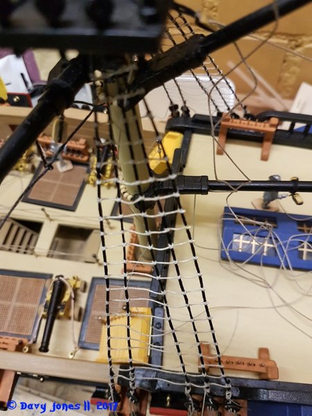

Das sieht alles sehr gut aus. Aber mal eine Frage: Wie verknotest du die Webleinen an den Wantentauen ?
Jürgen
In Bau: HMS Pegasus
407
Dienstag, 14. November 2017, 14:21
So wie das sehe, vorbildlicherweise mit einem lupenreinen Webleinenstek . :thumbsup:

Die Webleinen knote ich mit dem Webleinenstek wie Chris mit Adleraugen erkannt hat. :ahoi: Vielen Dank Chris für den Tipp mit dem eindrehen :hand: , muss ich gleich ausprobieren. Und jetzt muss ich wieder an die Arbeit, wie hiess es so schön bei Asterix, dann knote ich eine halbe Reihe und dann ruhe ich mich aus :grins: , ich lasse dich alle halben Reihen knoten bis zum Zirkus Maximus.

Die Spreitzlatte ist einfach, je eine kleine Kerbe im Wantenabstand fräsen und drei Löcher für die Messingstifte bohren.
Sergio

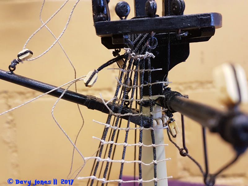

Die Webleinen auf der Steuerbordseite am Besanmast sind geknüpft.
Wenn ich es auf der Backbordseite auch in etwa so hinbekomme, bin ich Zufrieden.
Sergio

Samstag, 18. November 2017, 06:58
Hallo Leute
@Franz
Vielen Dank :hand:
Die Webleinen auf der Backbordseite sind angebracht, zwar nicht das Gelbe vom Ei geworden, aber ich lasse es so.
Nun gehts an die Püttingswanten, aber dafür muss ich erstmal die Bücher durchforsten.
Sergio

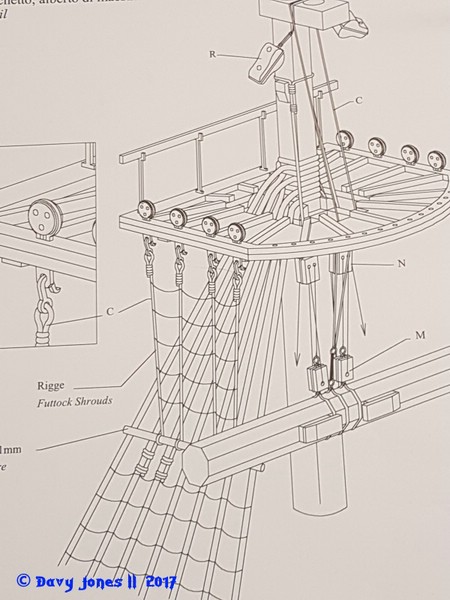

Samstag, 18. November 2017, 08:10
Hallo Franz
Ich versuchs mal ganz einfach zu erklären, ohne die Püttingswanten kam man ganz Schlecht auf die Marsplattform oder den Mastkorb. Du wirst bei deiner Galeone vermutlich die Dinger auch noch anbringen dürfen.
Am besten sieht man es auf dem Bild, die Püttingswanten sind die vier Wanten die fast senkrecht nach oben gehen, bei Jürgens Pegasus kann man sie auch bestaunen.
Sergio
